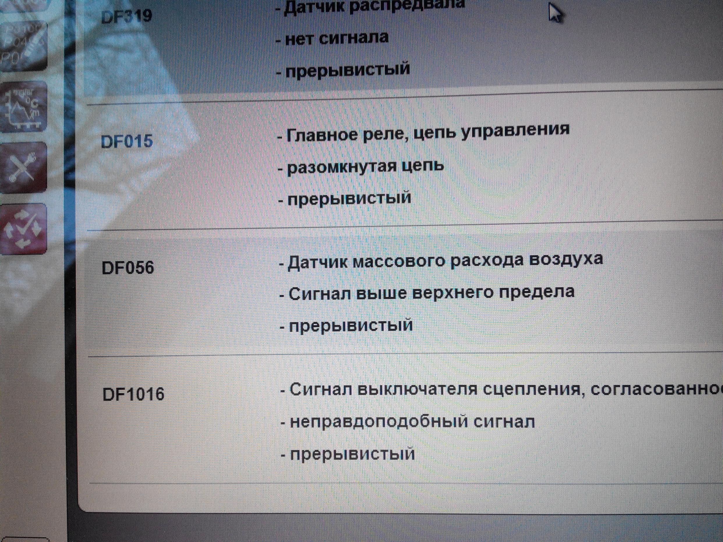

Сегодня утром при прогреве * зацокала * форсунка. Дал обороты - перестала. Проехал 250км. Никаких отклонений в работе двигателя не обнаружил. По приезду домой решил продиагностировать сканеро АВТОКОМ с программой Делфи. ( подарили еще в 2014 ) 6 ошибок! Да каких. Не удаляются. Раз десять пытался. Прогнал остальные системы и блоки все в порядке. Но двигатель работает великолепно. Пробег 33500км.

Сообщение от r7khs
Топливная форса зацокала?
Ошибка по датчику давления, думаю, здесь определяющая. Система может сбрасывать "излишки" давления с топливной рампы через форсы.
Что-то с топливной.
На истину не претендую.

Сообщение от r7khs
почему зацокола не знаю, может вода попала, а ошибки похожи на подобные изза несвоевременного включения/выключения некорректнопоставленной блокировки сигнализации

Сообщение от r7khs
Оказывается у меня под капотом на зиму поселились крысы. Зассали весь двигатель. Но проводку не тронули. Три дня крысы кушали отравленную приманку разложенную на двигателе и в гараже. На четвертые сутки крысы исчезли. Продизефинцировал спиртовым раствором до куда мог добратся (а вдруг лептоспироз). Легонько намылил шампунем от керхера. Также аакуратно смыл водой. Контакты на разьемах датчиков промыл спиртом и продул воздухом. Подключил сканер - ошибки стерлись. Новых нет. Вот такая история.
