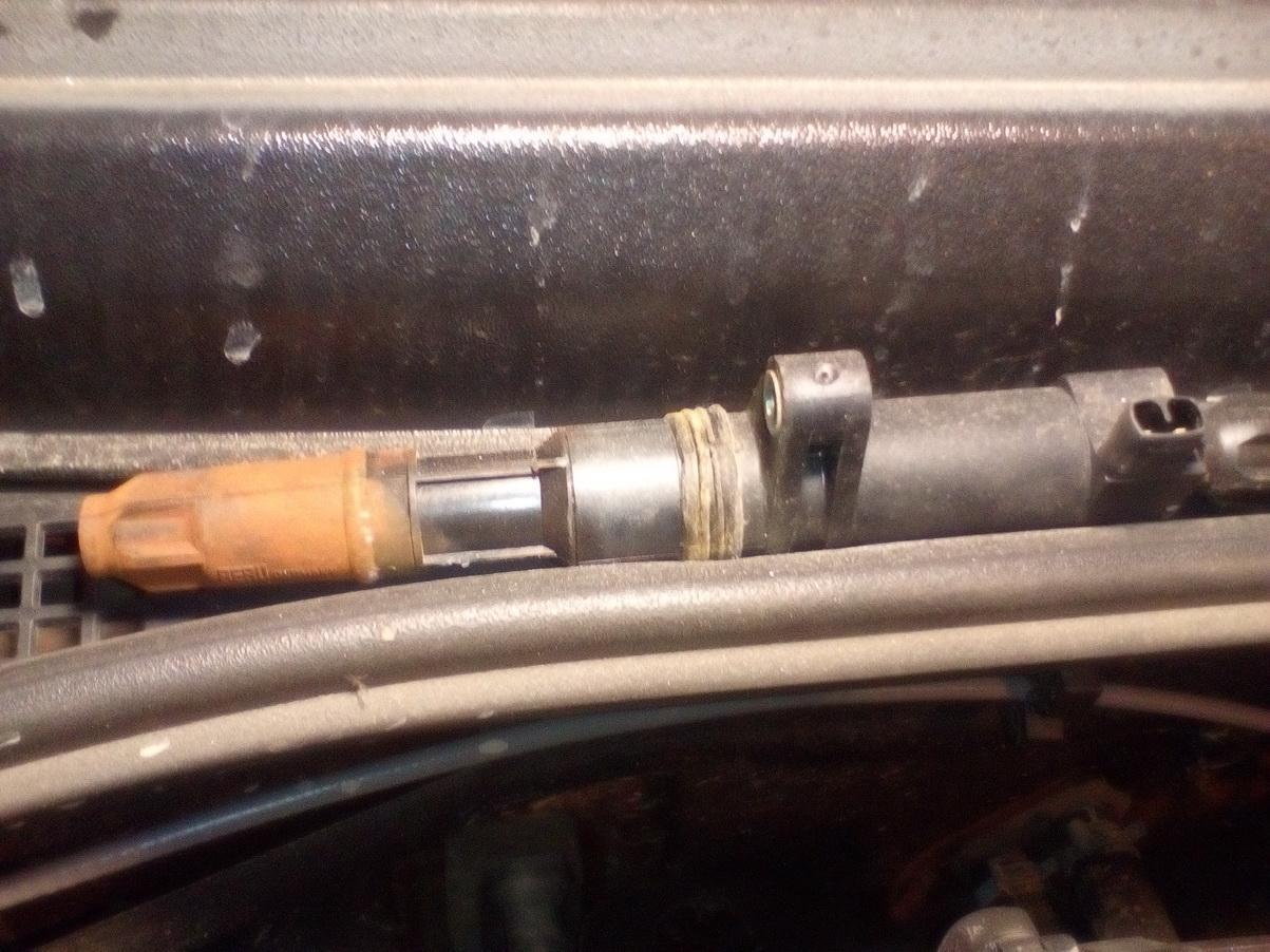

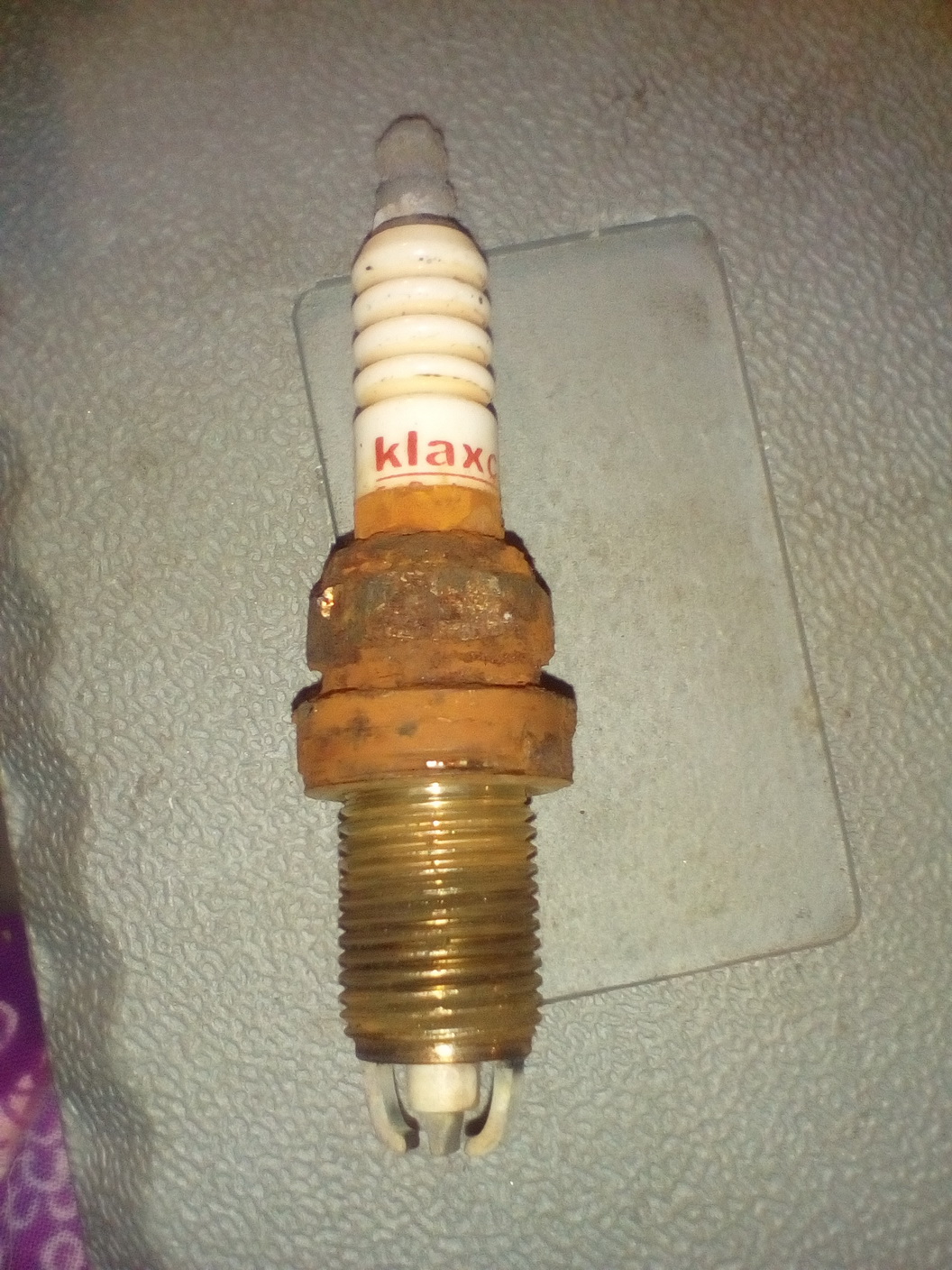

Вчера свечи менял - все нормальные, кроме третьего цилиндра..

И при этом мотор нормально работал?
Ага)) Полез для профилактики)) Сечи прошли 36 тыщ. (43018Z KLAXCAR, двухконтактные)
Колодец продул, прочистил, катушку промыл, просиликонил, поставил новые, такие же свечи - разницы не заметил)))
Пока мотор накрыл фольгаизолом, позже герметиком обработаю писалки.

Та ж фигня приключилась. 2015 года февраль автос - дорестайл.
Год назад свечи менял у ОД - наблюдал сам за процессом - ржавчины не было нигде. Да и свечи были ок - на 17 тысячах меняли =) Второе ТО - буквально заставили... В этом году этого ОД лишили статуса ОД =)
Старые свечи забрал ибо, как новые реально.
И вот с полмесяца назад стало троить на 70-80км/ч - как вот снег повалил и потом таять всё начало... ещё заметил +2 литра расхода по компу. Ну и в четверг этот вообще стало худо - мощь вся пропала - троит даже с зажигания. И начала мигать лампа движка (ЧЕК) - ну про дофига вредишь природе. Сбросил обороты - пропала. Эффект повторяется при удержании газа в одном положении более 20 сек, когда троит.
Подумалось - может бенз фиговый залил... 92-ой Shell... я вообще с покупки только 92-ой заливал и только Шелл, Лукойл, БП. Ну у всех он с присадками своим... но проблем не было 3 года ж.
В общем - полез сегодня в свечи - начал с 4-ой - чутка ржавчины, но сухо - видимо испаряться успевало или просто мало воды попадало - свеча фигово выглядит без ржавчины, но норм.
3-тий... Катушка в ржавчине, половина колодца воды ржавой. Вымокал тряпкой+отверткой всю воду. Свеча тоже вся ржавая вообще. Вроде ж резинка-уплотнитель на катушке имеется, а вода попадает...
2-1 свечи вроде норм, но тоже хуже чем те, что 2 года отъездили и лежали у меня. В общем прочистил всё... поставил лежавшие у меня свечи, молясь, лишь бы не катушка... ну лишние расходы как-никак - впереди гто, осаго, каско, колеса, то-3 =)
Завелось - поехало - моща вернулась - всё ок. Погуглил сразу тему почему вода в колодцах - сразу на драйве куча тем и тут... Ну поехал в автозапчасти рядом - форсунки верные рекомендовал автор поста на драйве -
http://logan-shop.ru/products/forsyn...al_289321198r/
- но оказалось сейчас они уже идут тоже без прокладок - перебрал в магазине несколько пачек, да и продавец говорит - дааа раньше были прокладки, а ща уже с год или больше без резинок они. Взял такие в общем - хоть веерные. Старые выдавил-сломал. Просиликонил новые снаружи - излишки убрал. Изнутри тоже обильно смазал. Прогрел движок - заглушил - тепло - через 15-20 минут проверил... благо сегодня плюсовая тоже. Силикон высох. Попырскал - веерные, конечно, круче родных струек по мне так. Полил воды из бутылки минуту медленно на форсунки - сухо. Ну вот и всё.
Начинающий DUSTERовод ;)
