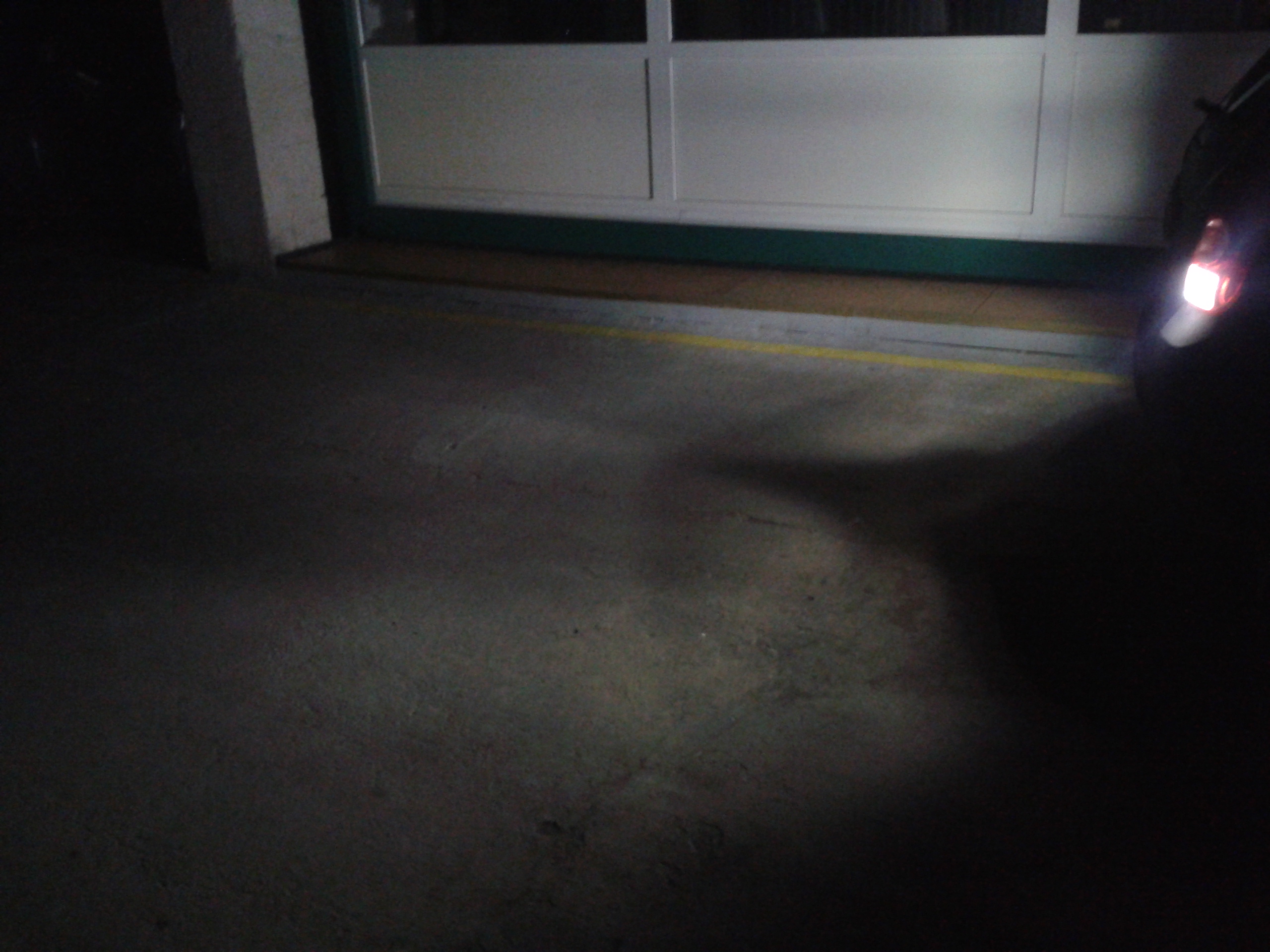

По умолчанию Re: фонарь заднего хода
В полной темноте.

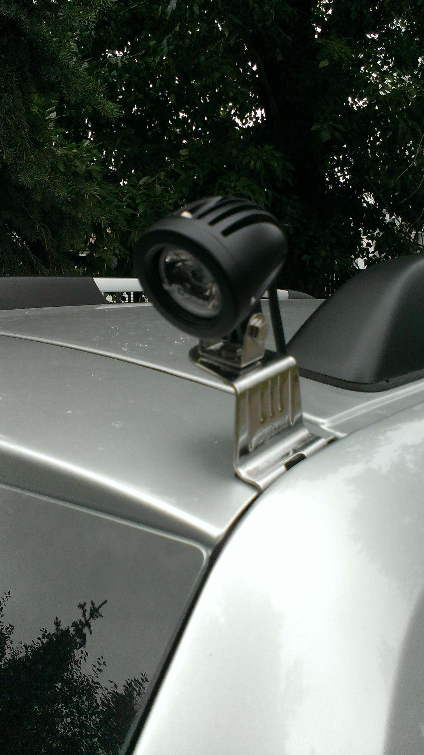

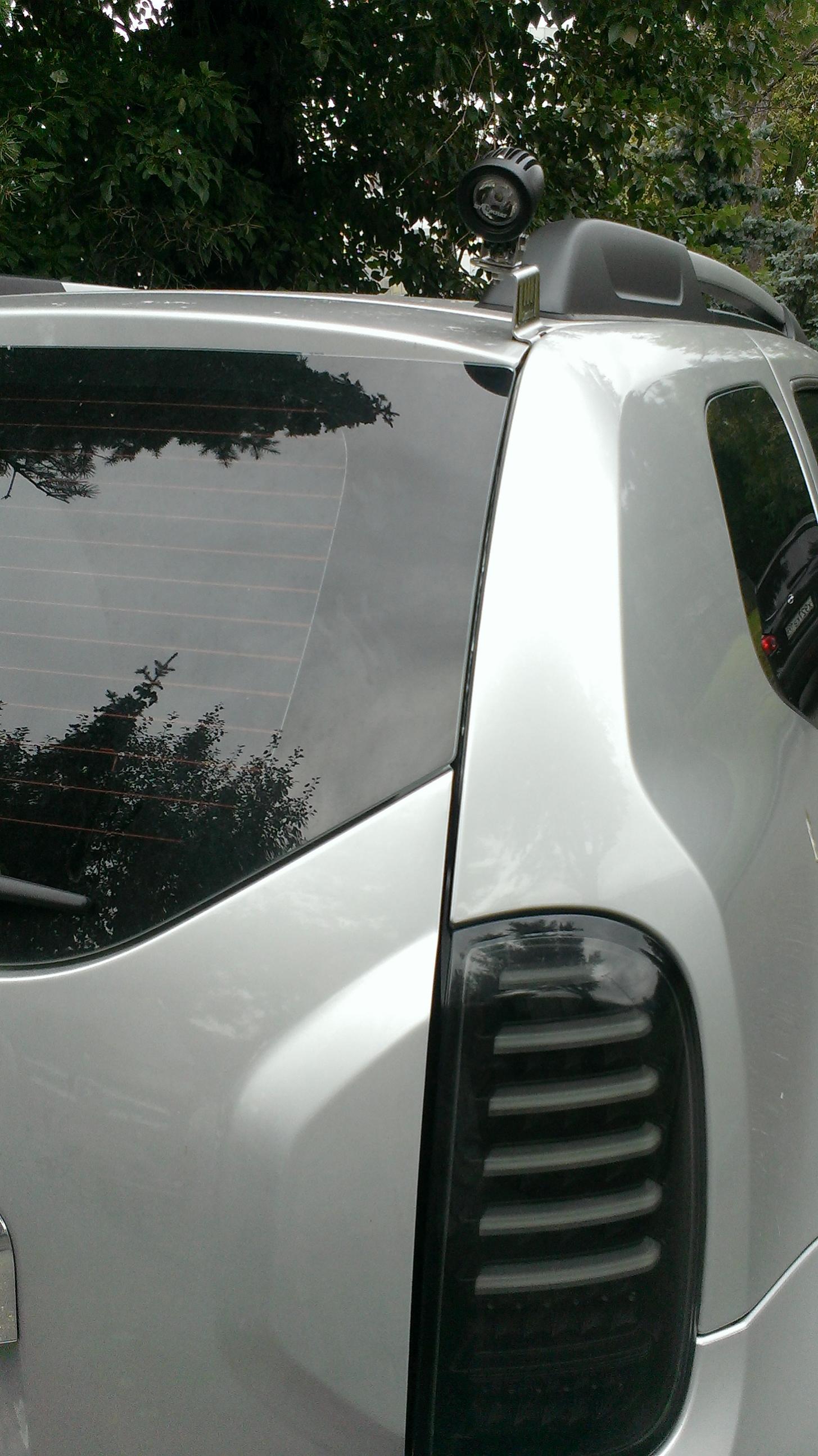

Добавив "стократовского" света, не пожалели, с Дастером:
-свЕтит, когда короткий зимний световой день, в темное зимнее время суток, в том числе, хорошо;
- не мешает остальным участникам;
- постоянно чистый, в ввиду особенностей конструкции...
ID:	94276   Нажмите на изображение для увеличения
P-R-N-D... и.т.д.
- задние альтернативные диодные фонари "от Elia",как на фото в подиси, выше;
