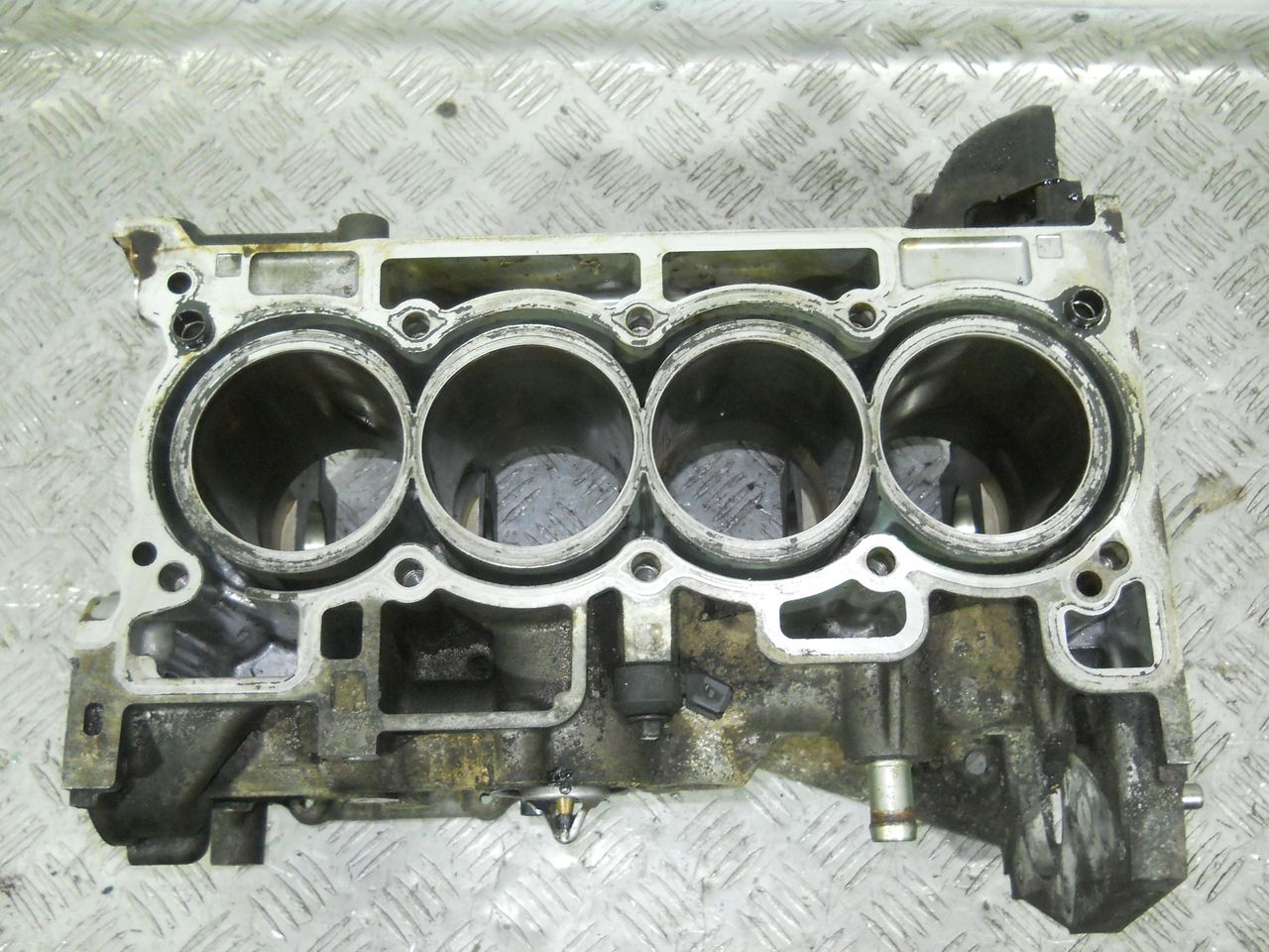

Подсмотрел в теме про масла про маслофорсунки охлаждения поршней, кстати полезный девайс, стало интересно стоят такие форсунки на нашем двигателе или нет, в каталогах автодока и емекса я их нашел, так что похоже на наших движках тоже стоят маслофорсунки охлаждения поршней
поделитесь партномером ?
не понятно куда они ставятвятся . вот блок hr16de...
..неужто в сами шатуны ?

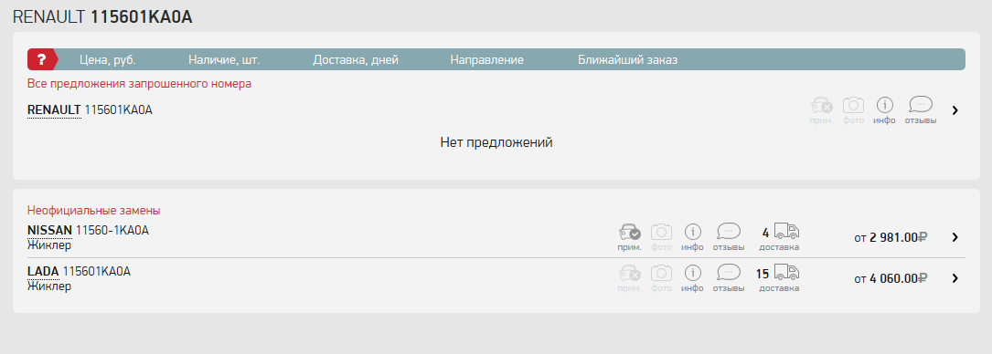

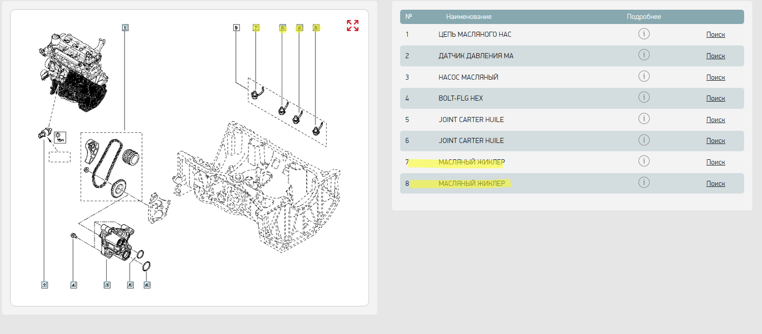

Филипок Чебурашкин,
по схеме №7 RENAULT 115601KA0A
по схеме №8 RENAULT 115601KA1A
А вот куда ставится хрен его знает, на фотке блока я ничего похожего не нашел

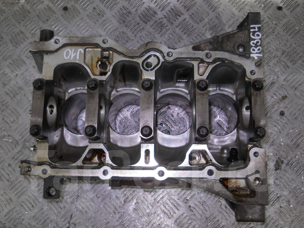

в инете попадаются блоки hr16de с разной отливкой.
видно по верхней плоскости.
на том что справа , как будто проглядывают форсунки .
A вот чистокровный японец тиида hr16de , с драйва , и форсунок в нем нет и отливка , та что на фото слева.
https://www.drive2.ru/b/1782257
закрадываются подозрения что форсунки начали ставить с мотора H4m

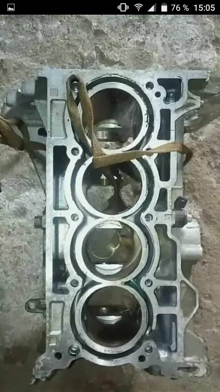

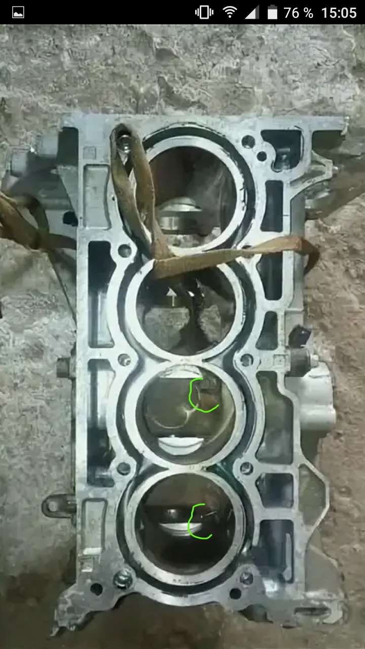

Сообщение от SEFil Посмотреть сообщение
Филипок Чебурашкин,
Мне кажется фотки не той стороны блока, форсунки должны стоять с другой стороны блока
как не с той ...
снизу цилиндров они виднеются (носики форсунок) видны за счёт отсутствующих поршней.
