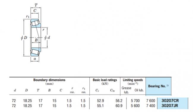

Сообщение от Creat0r Посмотреть сообщение
явного - нету. проблема плавно развивалась, уши привыкли, видимо
провёл небольшое исследование, картинка из каталога KOYO:
судя по всему, размеры подшипника 38440-4N50A полностью указанным соответствуют. а вот у 4BF0A размер C на 1 мм меньше (это если исключить ошибку упаковки, на моих надпись CR0729, производитель NTN, Japan). Теоретически, ничто не мешает поставить и эти подшипники. Ну будет чуть больше нагрузка на внешнюю обойму, наверное...
ну или KOYO заказать, всё равно под видом оригинала какой-нибудь NTN приедет, та же ОЕМная Япония
C этим вопросом разбирался ещё раньше.
в итоге стоят у меня 30207JR
так как маркировка 38440-4N50A это чисто для производителя, отсюда и высокий ценник.
и большинства маркировки отличаются, у меня была одна на родных, у Кулака другая.
Полистав все каталоги было вычислено, что аналог наших, это 30207JR KOYO
