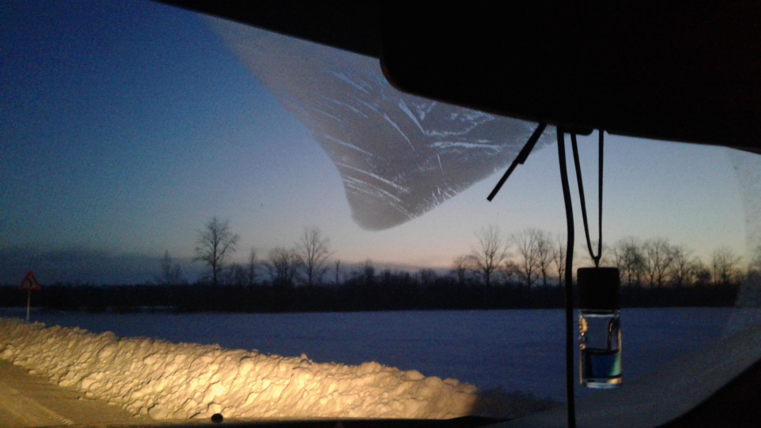

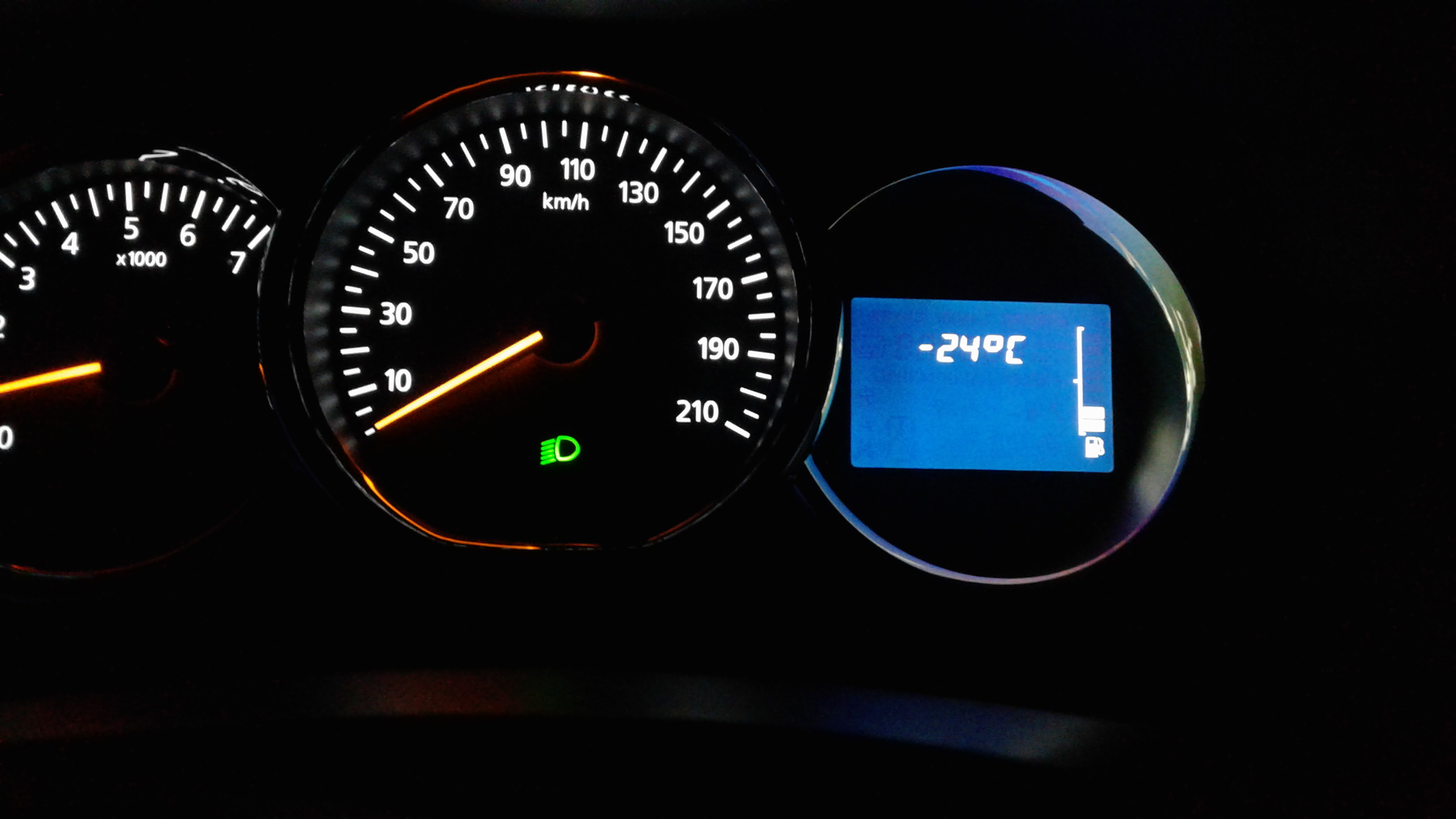

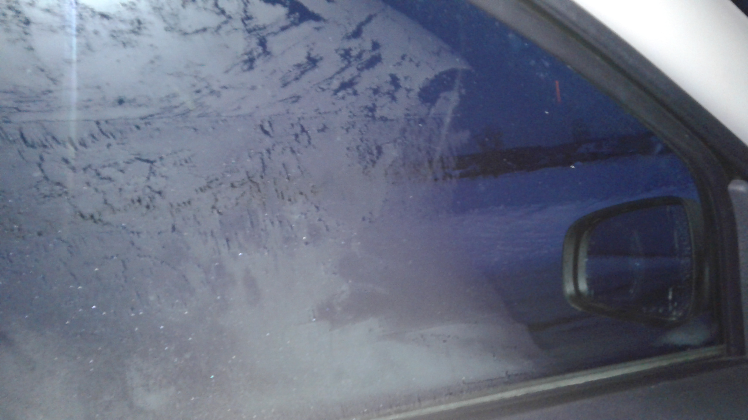

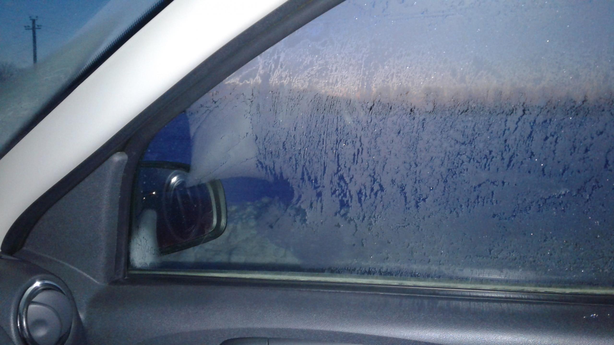

Сообщение от Melkiy
Хочу с вами не согласиться. Владею Дастером с 2012 года. По поводу обогрева - супер. В салоне ташкент. Левая нога никогда не мерзла. Если не регулировать температуру , спаришся. Особенно на Дастерах 2011-2015 годов. Четыре месяца назад, обменял свой Дастер на новый. Обнаружил вот такой косяк(смотрите фото). На старом такого не было. Вложение 107362
Вложение 107363
Вложение 107364
Вложение 107365
Вложение 107366
Если у тебя установлено направление воздушных потоков ноги-лобовик, то из боковых дифлекторов поток теплого воздуха очень слабый, эффективней работает режим ноги -"грудь". В этом режиме на лобовое тоже подается слабый поток теплого воздуха, и боковики эффективней отмаражиавются, но центральные дифлекторы лучше закрыть после прогрева салона, в противном случае ноги начнут подмерзать...
Да в дусе регулировка направления потоков продумано так себе. Добиться комфорта можно только эксперементально...

Сообщение от АЛЕКСЕЙ-67
у меня стоит положение между "ноги" и "ноги и грудь"

Сообщение от Blitz
Поэтому и пишу, про эксперимент...
На Ф1 частенько пользовался промежуточными положениями, на Ф2 не понравилось, мож конечно тросик у меня ёрзает (еще одна болячака) хз.
Пользовался промежуточными положениями, но... В промежуточном положении имеет большое значение от куда вы в него попали. Попробуйте проверить, если пришел против часовой, то будет дуть так, а если перекрутил и вернулся опять в это промежуточное, то потоки немного по другому распределятся. Как будто люфты какие-то.

Сообщение от Scorp 3
Именно так. Поэтому и закрадывается мысль о ерзании тросика переключения потоков на корпусе печки....
И снова получается эксперемент...

Заметил зимой, когда надо было поделить чуть больше на лобовик, чуть меньше на ноги. Дует по разному, в зависимости от куда пришел в это промежуточное. А вообще, так, как я 99% времени езжу один, под водительским сидением заткнул полностью воздуховод, под пассажирским оставил только малую часть открытой. Потеплело на водительском месте.

Сообщение от Melkiy
А вентиляционные отверстия в задних крыльях освободили от наклеек?
Попробуйте этот вариант.
