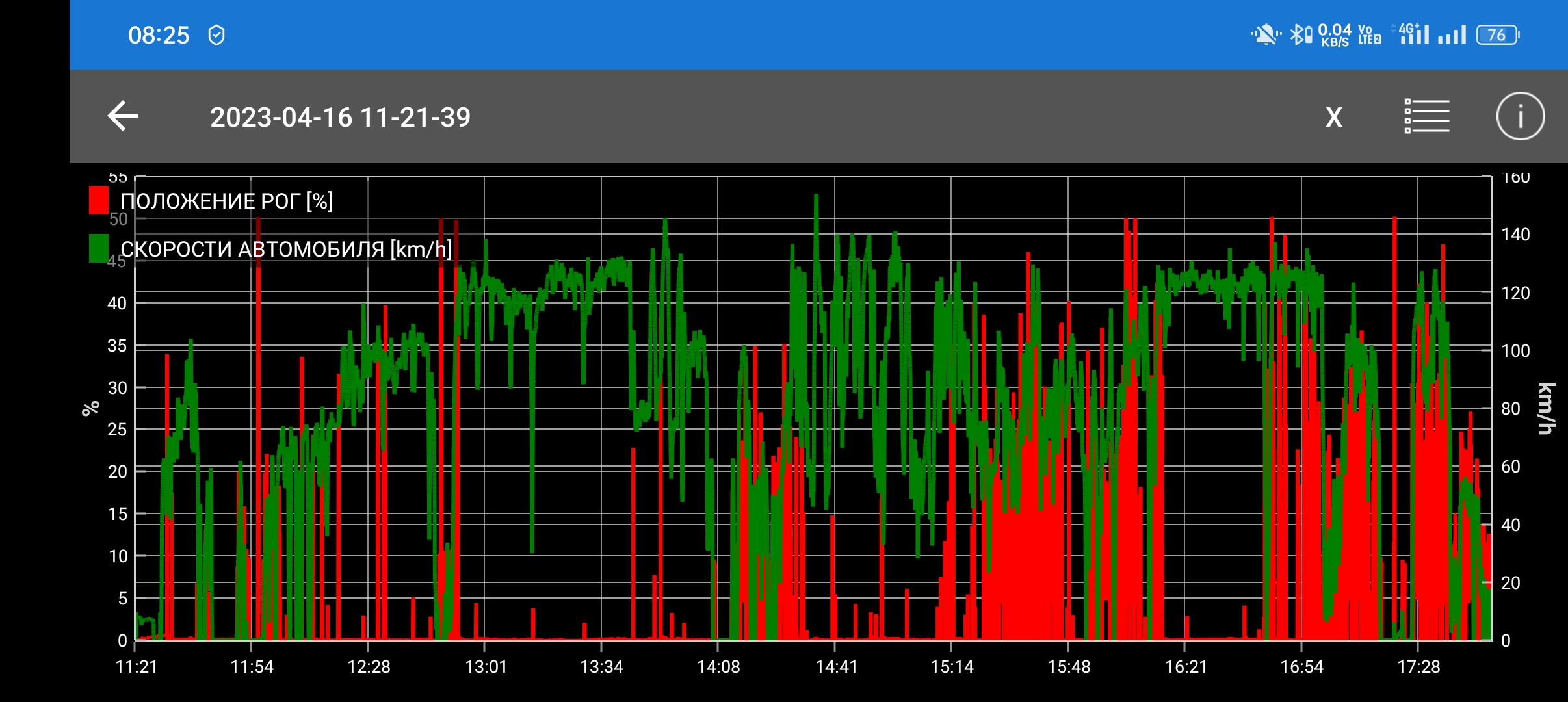

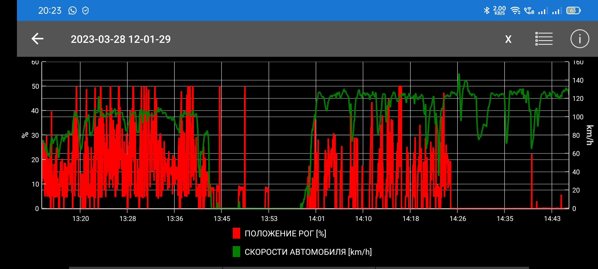

Сообщение от Madi
Согласно моим наблюдениям (но ещё не законченным) сажа накапливается в основном при открытом клапане ЕГР, а его открытие связано со скоростью и температурой забираемого воздуха. Если скорость небольшая (пока у меня наблюдения, что клапан закрывается на скорости 125 км/ч и выше, это если температура примерно + 10 и выше ). В эти выходные ехал за бортом на момент старта было +11 ( сначала чуть повышалась потом понижалась). Вот такие графики выдал карсканер.
В разделенных графиках верхний это клапан ЕГР. Последнее фото за другой день, когда было холодно за бортом , между +8 - + 3, видно что клапан закрыт (на графике это отдельные пики в доли секунды).
Глядя на графики видно что ЕГР на оборотах не работает. Пики работы его на скорости это более вероятнее всего сброс газа при движении. Конкретно видно, что при равномерном движении клапан все время закрыт( движение на круизе).

Сообщение от ViBer
Не совсем, температура тоже играет роль .
Вот смотрите к концу пути температура стала ниже и при той же скорости клапан закрылся
http://www.dusterclubs.ru/vb/attachm...8&d=1680076032
А при минусе и небольших скоростях и оборотах он закрыт.
Да и круиза у меня нет.
Если вдаваться в тонкости, то не совсем в оборотах дело, а в нагрузке. К примеру, можно на небольшой скорости и передаче в горку поддать и клапан закроется. Но тут тоже нужно повторение этого. Пока только обращал внимание на это, но закономерности не искал. Это требует многократного повторения.

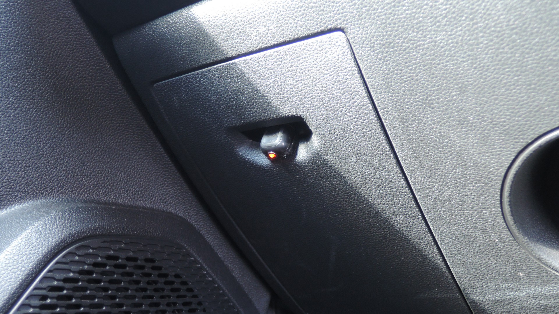

Всем ДВС.подключил в разъем автосканер ELM327 v1.5.Сканер работает.но лампочка в нем не горит.Так и должно быть?(цвет сканера черный)

Сообщение от oleg3
Ты бы фотку сканера выложил, будет проще.
