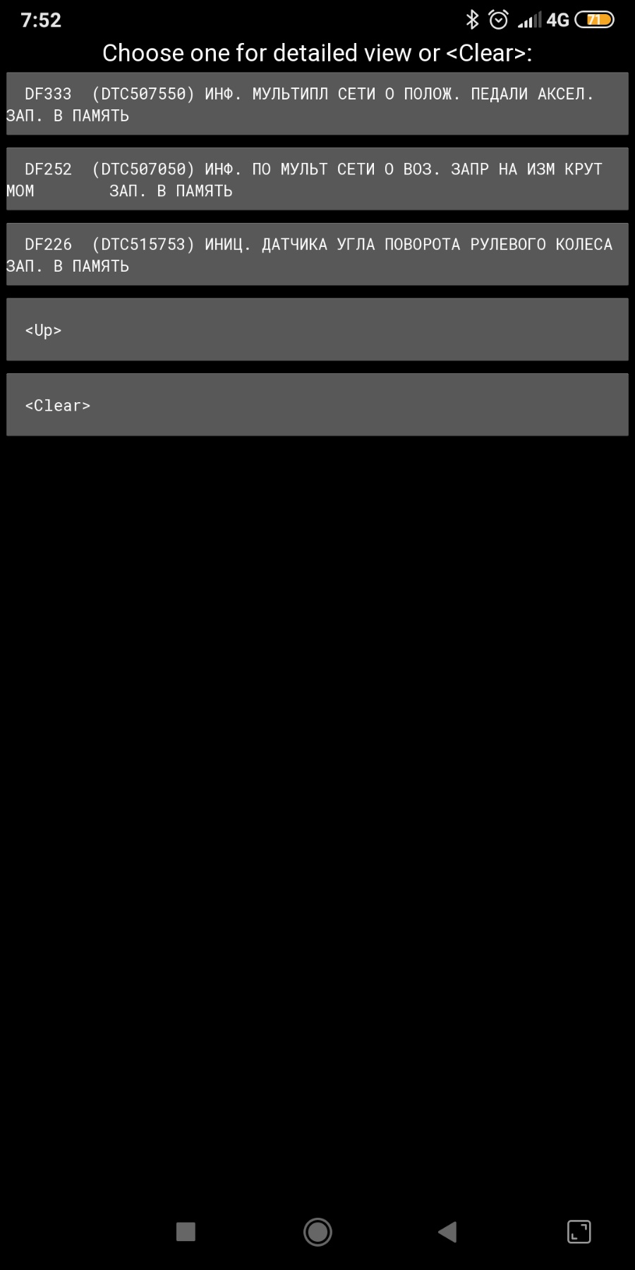

Ну не знаю - был на диагностике пару недель назад и эту проблему тоже озвучивал. По компу все идеально. Разве что сканер выдал неубиваемые ошибки АБС (в т.ч. и датчик угла поворота руля, хотя руль крутится и в проге показывает угол поворота) и фазоорегулятор распр. вала впуск.клапанов.
Далее, проверяли компрессию и выдало 12 в 3х цилиндрах и 13 - в 1м.
Так что в итоге сделать?

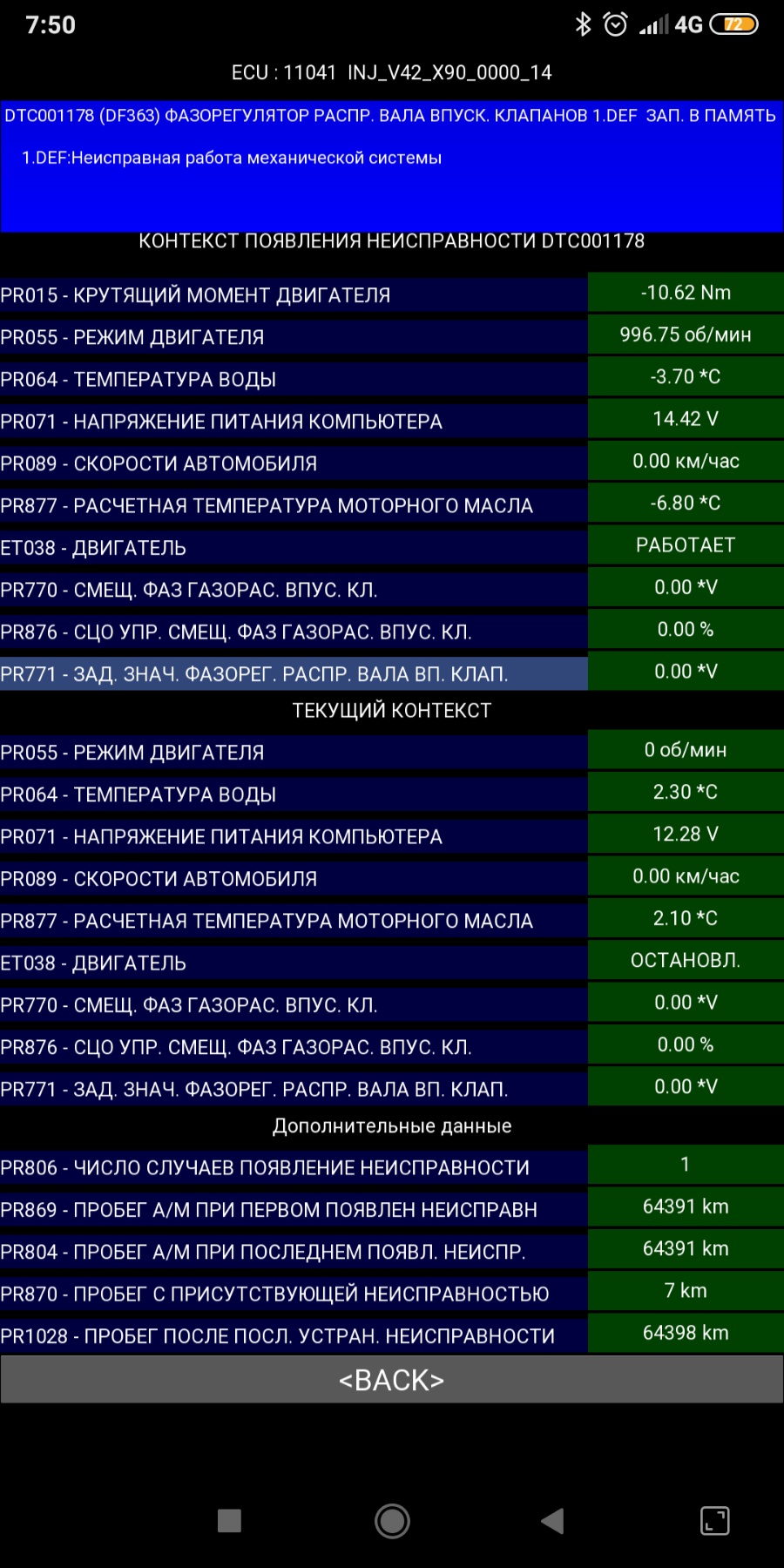

" обороты 750 и стрелка чуточку подергивается и еле заметно падает чуть ниже 750".
Возможно причина? клинит фазик " выдал неубиваемые ошибки ... распр. вала впуск.клапанов".
Сообщение от где-то в инетах
При заклинивании управляющего электромагнитного клапана в открытом положении или фазорегулятора в положении максимального опережения открытия впускных клапанов, двигатель неустойчиво работает на холостом ходу, давление во впускном трубопроводе слишком высокое (выше 360 мбар).
На осциллограмме представлены зависимости угла поворота распредвала и от рабочего цикла клапана фазорегулятора. Отчетливо видно, как от подклинивающего плунжера клапана дестабилизируется угол поворота распределительного вала. Отсюда неустойчивая работа двигателя на холостом ходу и в режиме переменных нагрузок (2000-2500 оборотом в мин.)
В некоторых случаях при полностью заклинившем клапане фазорегулятора двигатель вообще не будет работать на холостом ходу.
Причина может быть как в клапане (можно достать и почистить самому), и более геморройно: в механизме (разбирать шестерню фазиков ГРМ), есть вариант и с давлением масла (проверять маслонасос, давление после фильтра).
Зная принцип действия и диапазон регулирования, можно диагностировать клапаны фазорегулятора по нескольким параметрам. Для этого необходим сканер, осциллограф и измиритель разрежения. ЭБУ не всегда выдает ошибку при неисправности или подклинивании клапана фазорегулятора.

Спасибо. Обдумаю этот вариант. Была ошибка на фазорегулятора. Но в данных ошибки ничего такого не было.
Ошибку сбросил и пока не появляется.
Однако, вибрация немного наблюдается на светофоре. И еще заметил, что вибрация начинается, когда машина разогрелась очень хорошо. Т.е. проездив 30 мин, уже в конце начинает подвибрировать на светофоре. И еще если еду накатом на нейтралке, то обороты чутоку поднимаются (между 1000 и 750) и машина в этотм момент не вибрирует. Наверное, в движении все же хоть небольшом.
