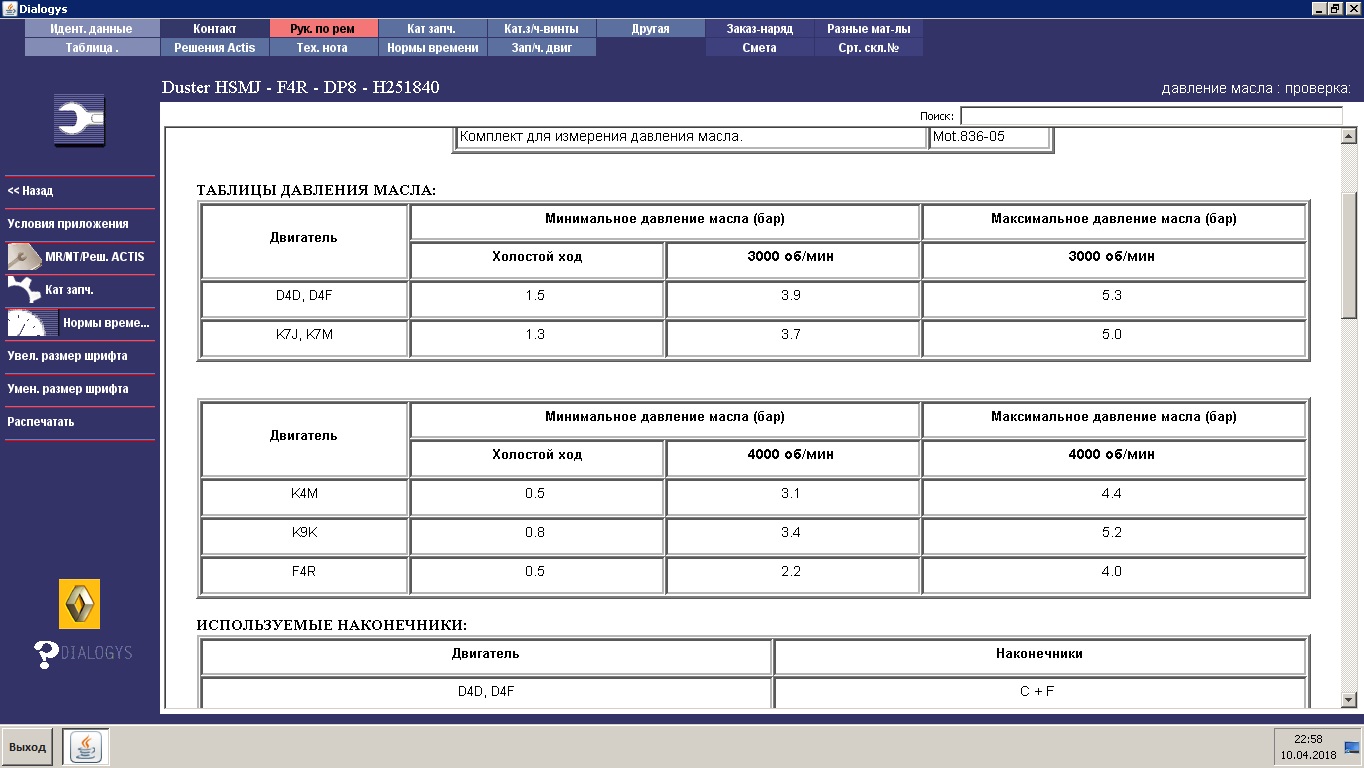

вот на будущее может кому пригодится

Доехал до сервиса, замерили давление на прогретом двигателе, сказали все в норме, на холостых 1 бар, на 4000об больше 3х.
Сделал вывод, что лампочка моргает при понижении холостых оборотов ниже нормы, в момент повышенной нагрузки на бортовую сеть, когда включается вентилятор, и т.п.
В сервисе предложили поменять свечи и почистить дроссель, пока решил дождаться следующего ТО, и поменять все сразу вместе с маслом.
