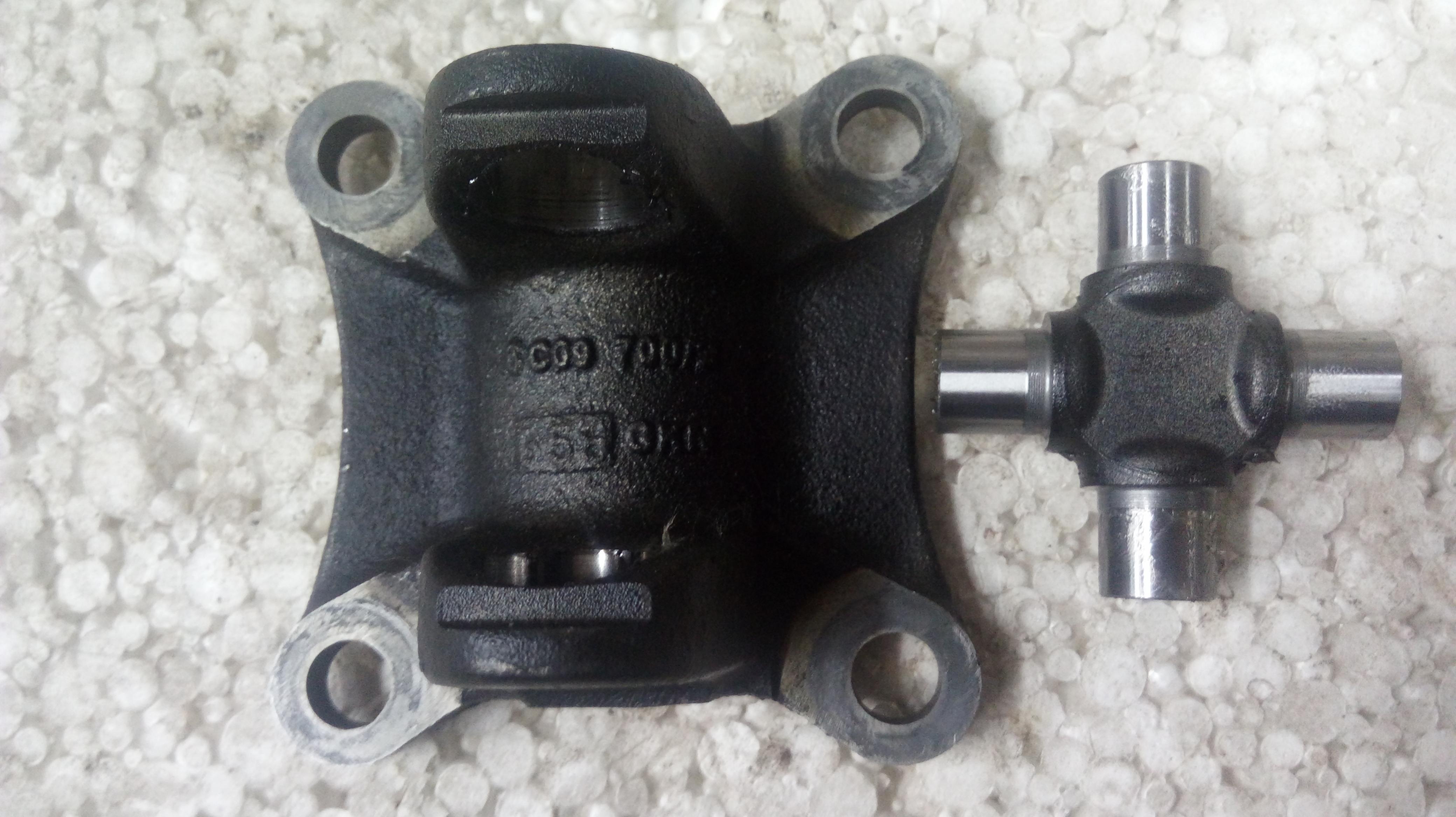

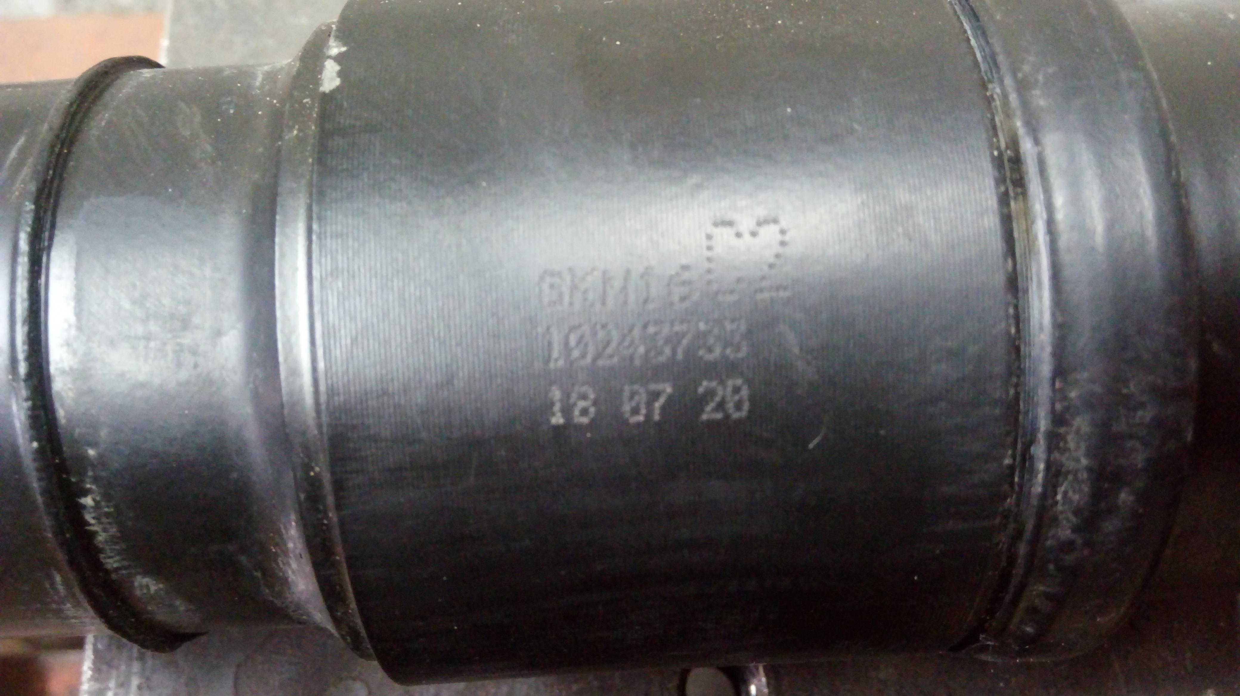

Старый 28.05.2019, 15:20   #2235
kardanremont
Аватар для kardanremont
Онлайн: kardanremont вне форума
Был(а): 11 Янв 2024 20:18
Адрес: Башкортостан,г.Октябрьский
Автомобиль: renault duster,mercedes slk,bmw 520I
По умолчанию Re: Карданный вал - ремонт/замена крестовин/подвесного

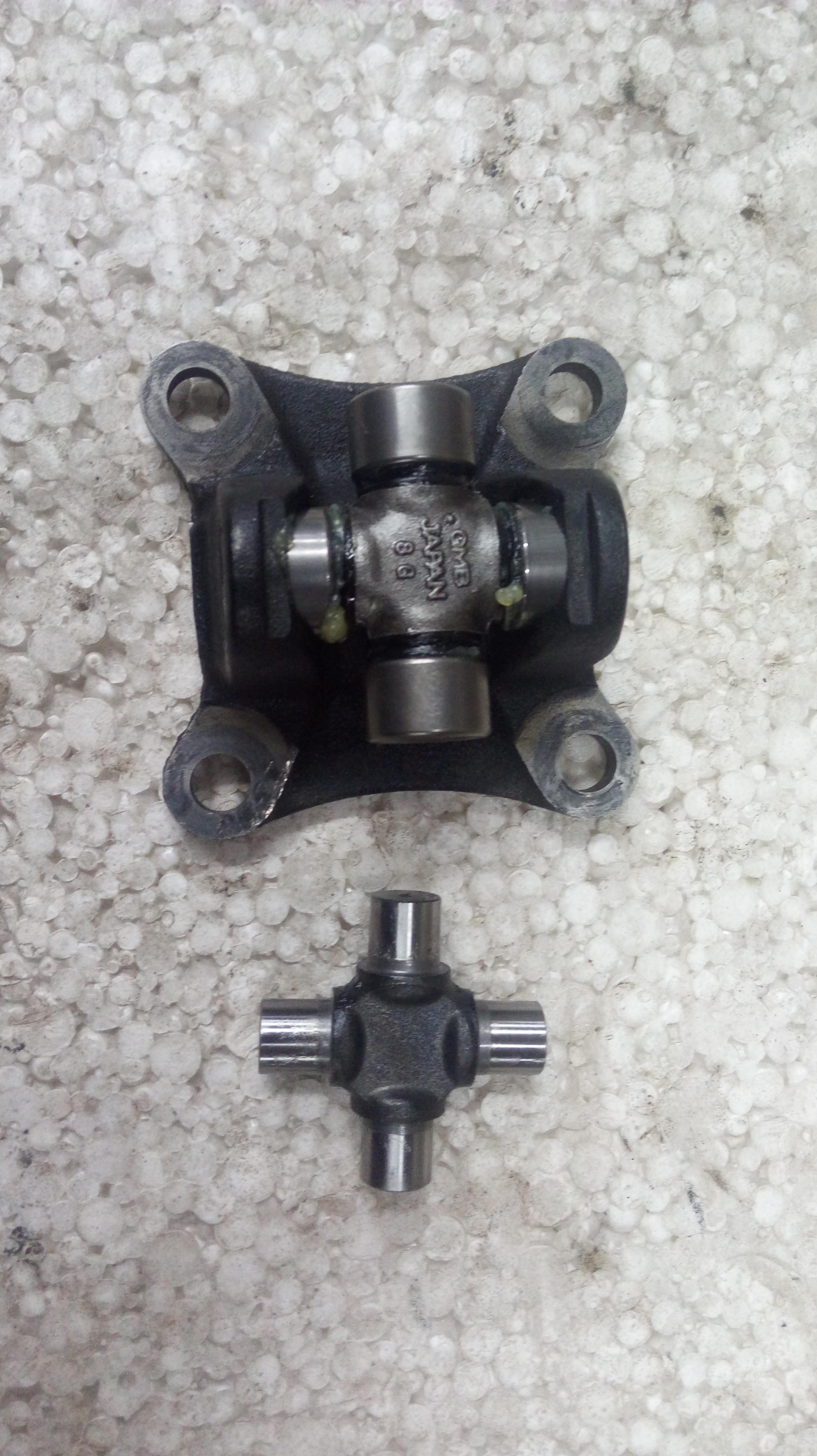

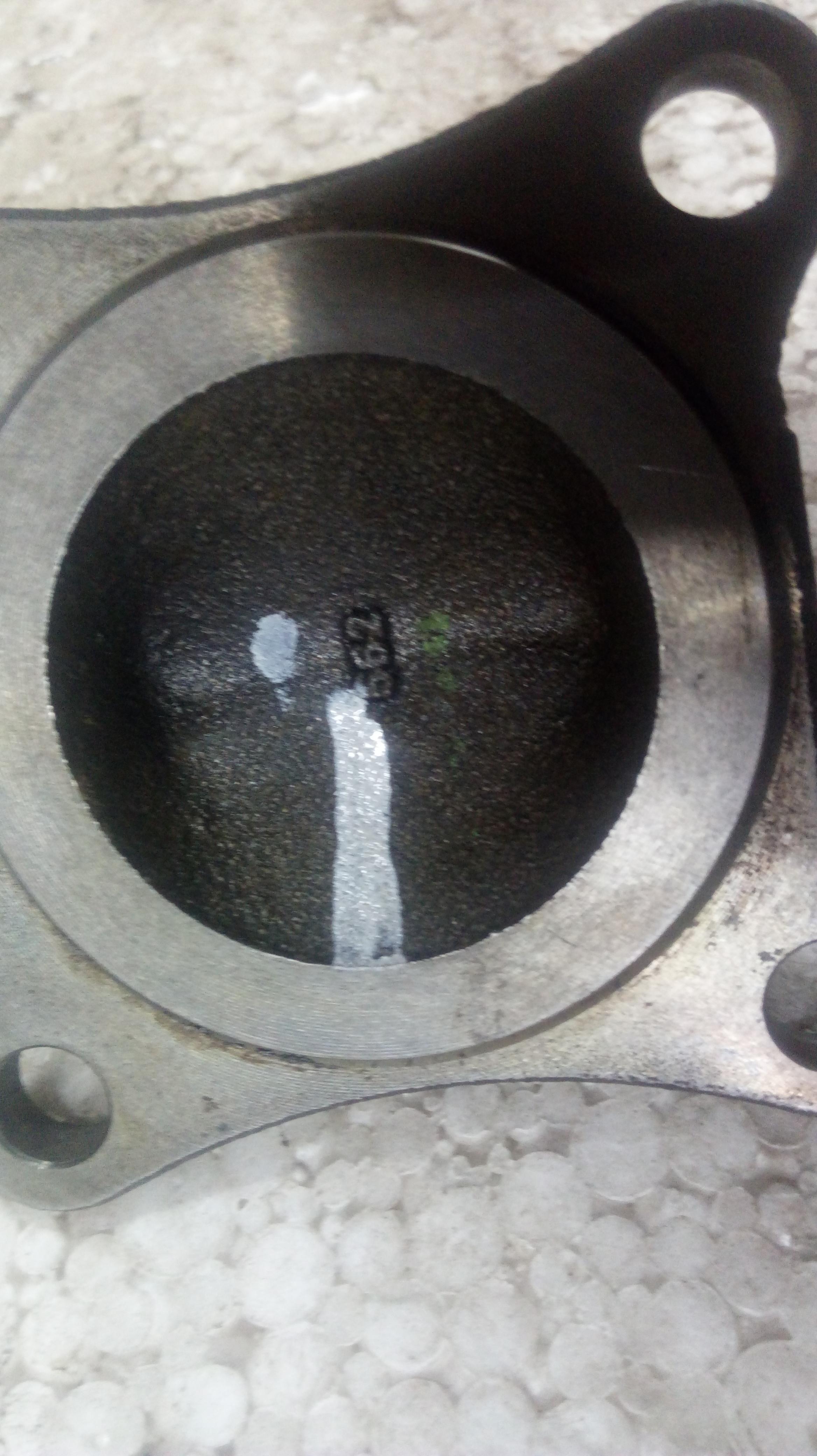

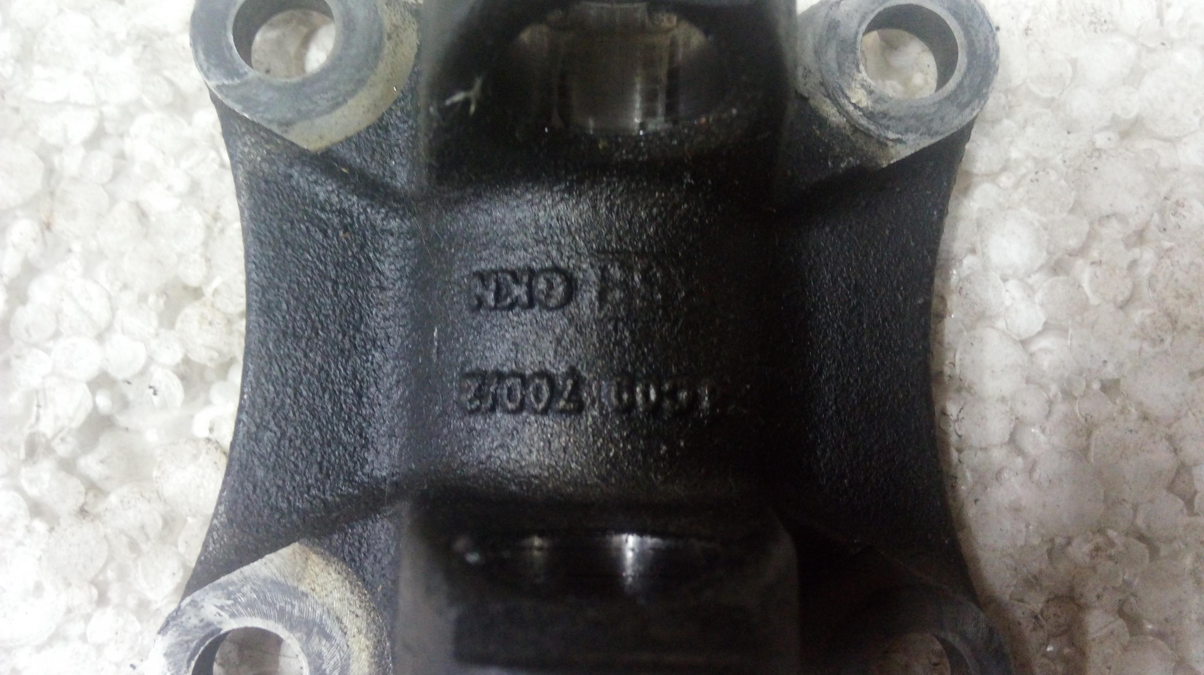

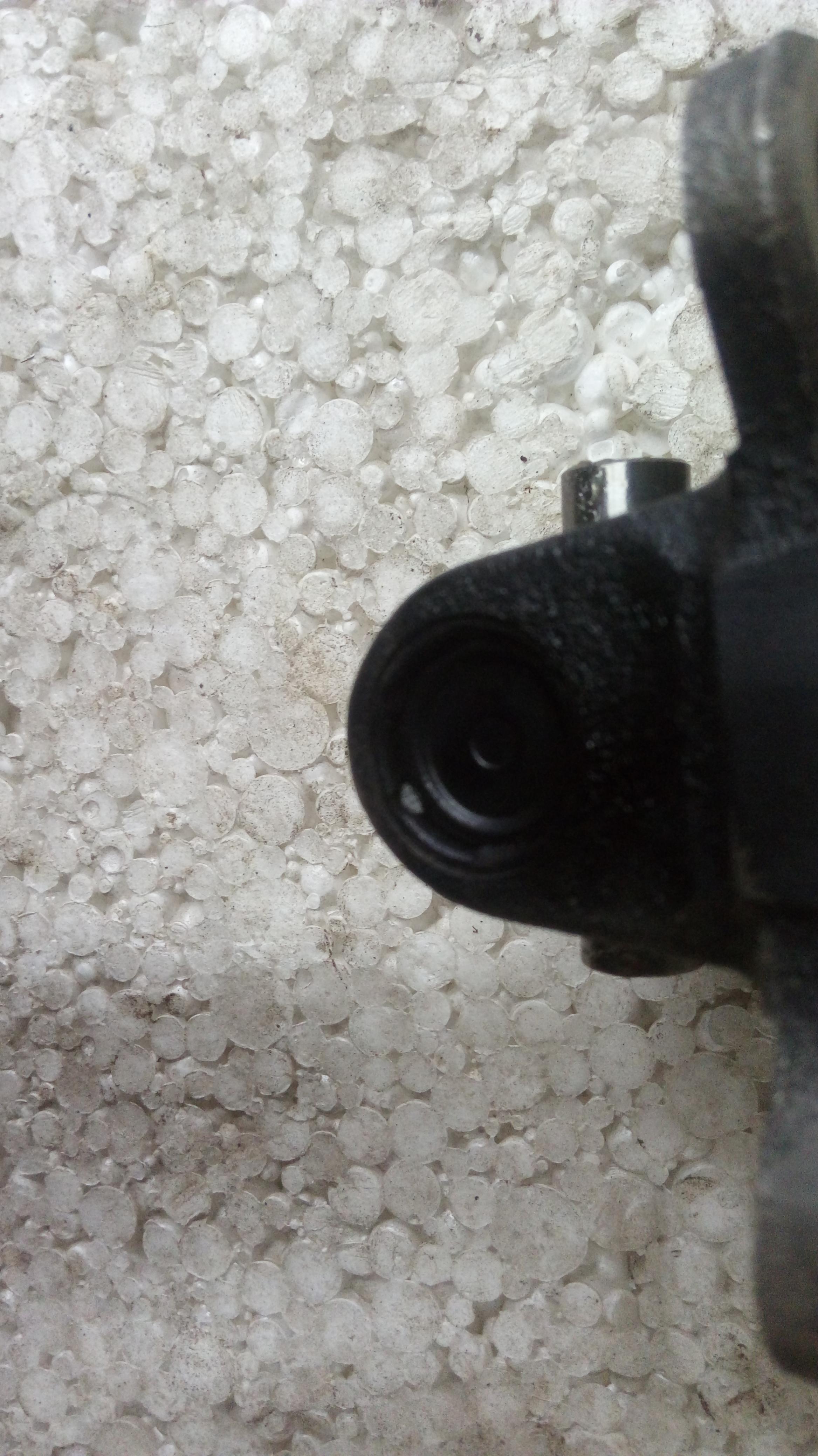

Мда...Кардан GKN....Привет Алма-Ата!!!
ID:	123296   Нажмите на изображение для увеличения

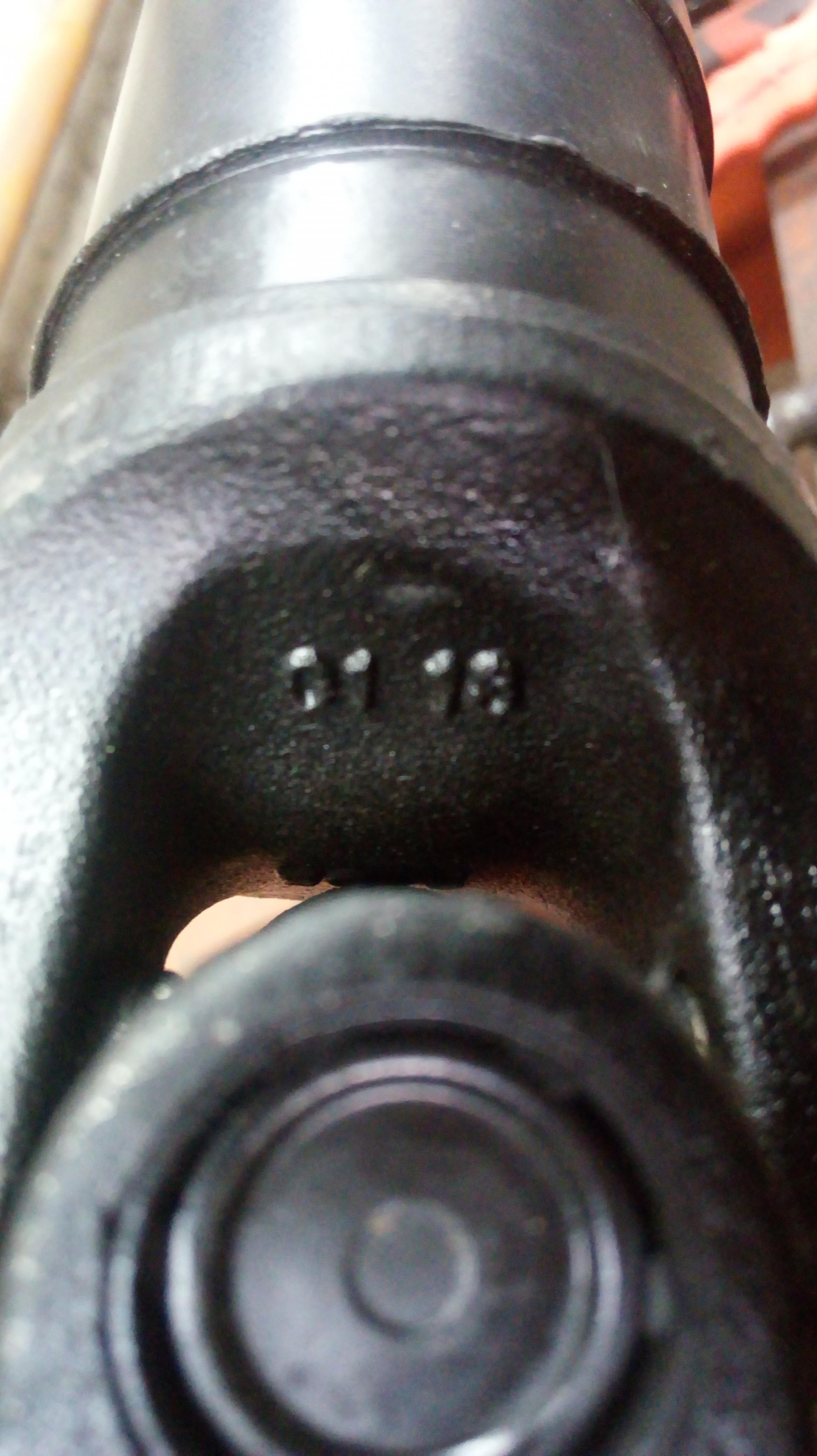

ID:	123297   Нажмите на изображение для увеличения

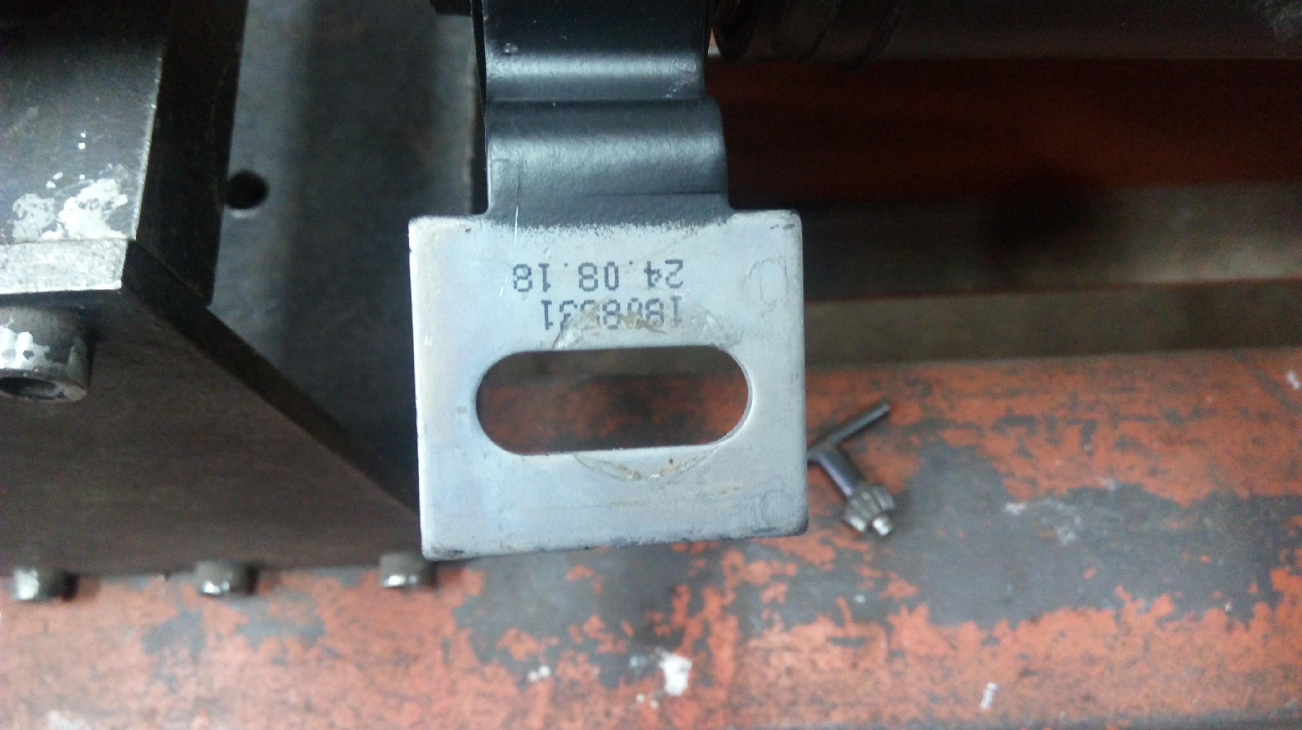

ID:	123298   Нажмите на изображение для увеличения

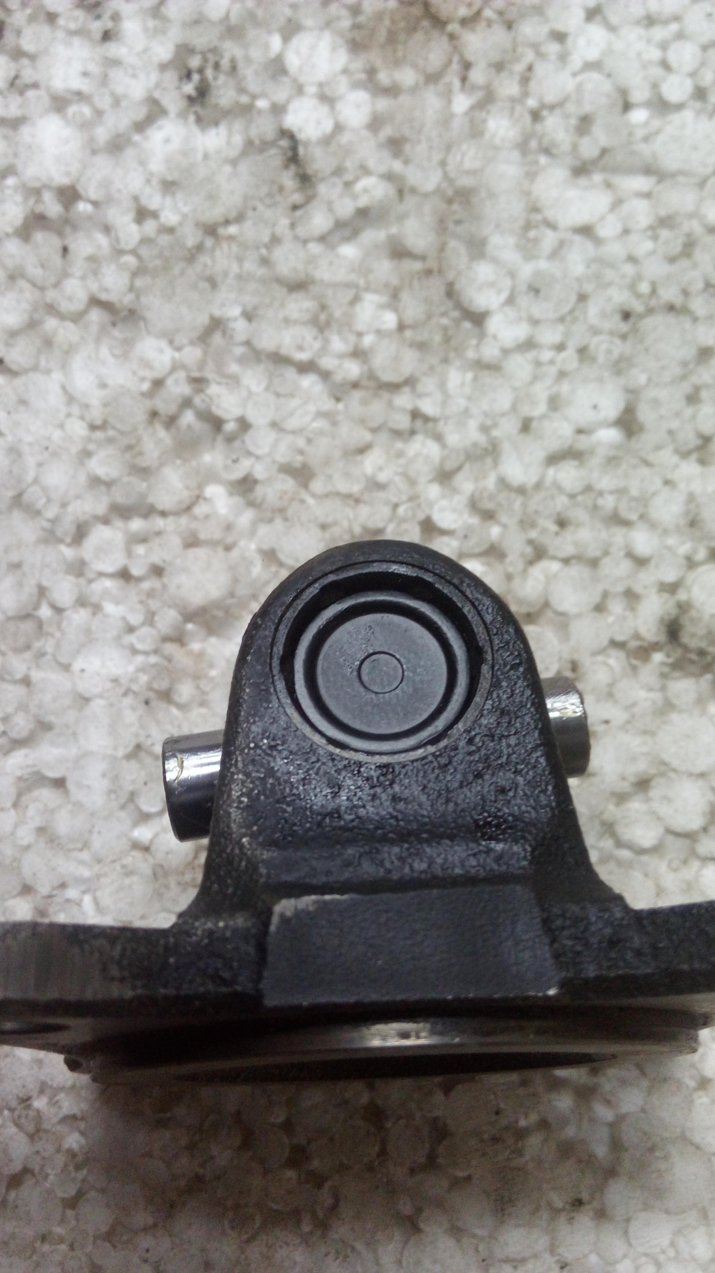

ID:	123299   Нажмите на изображение для увеличения

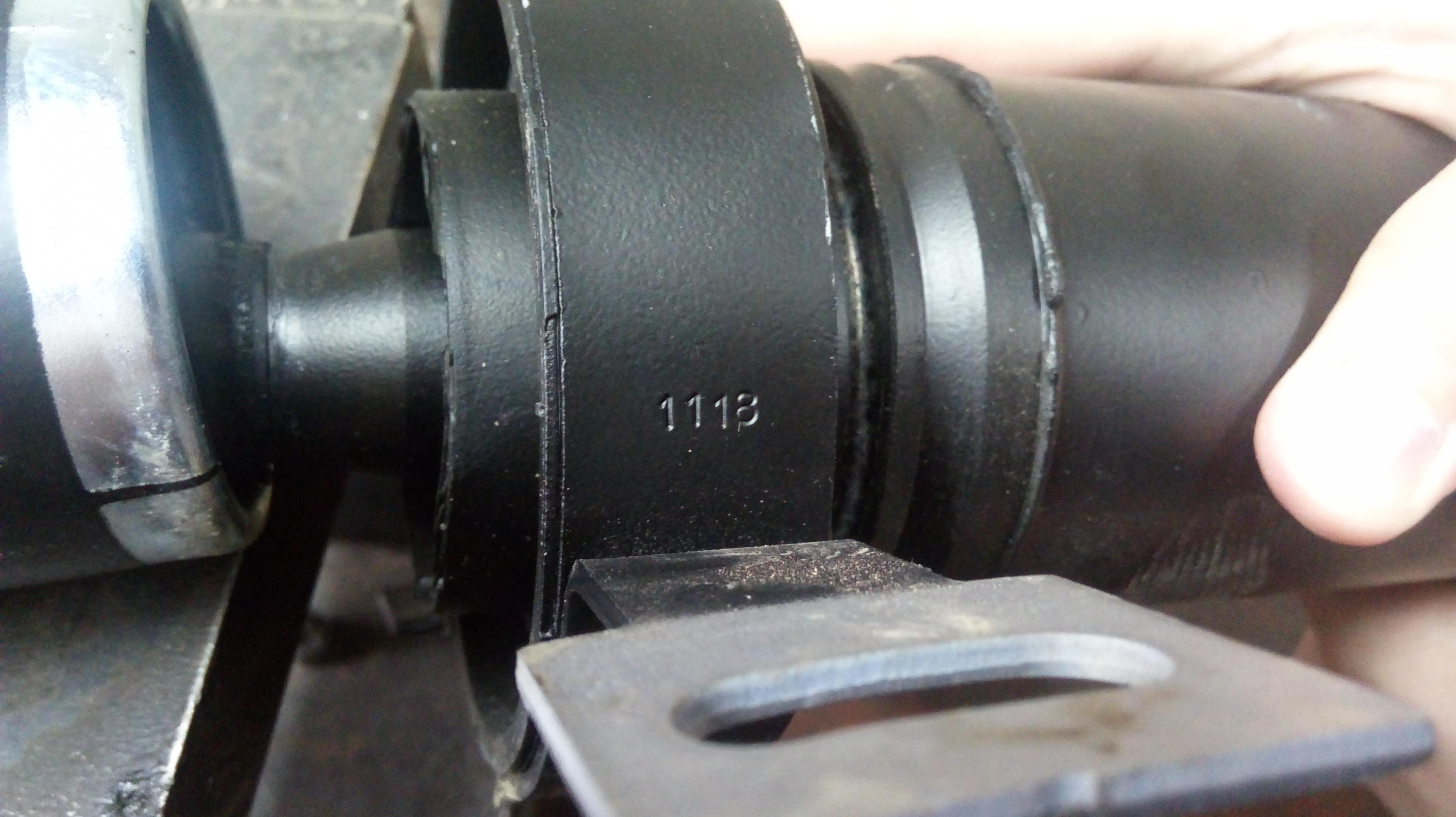

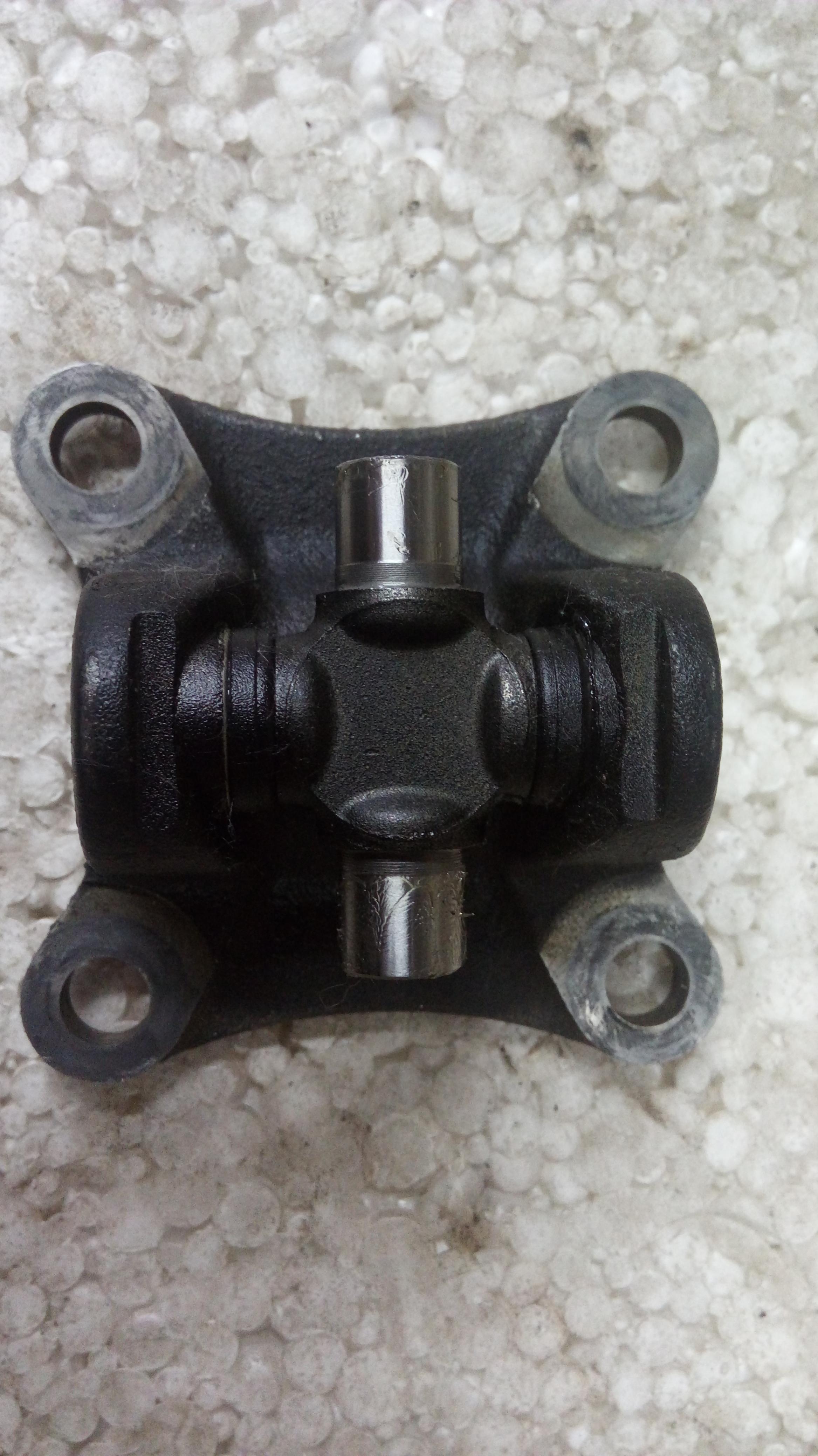

Вот.

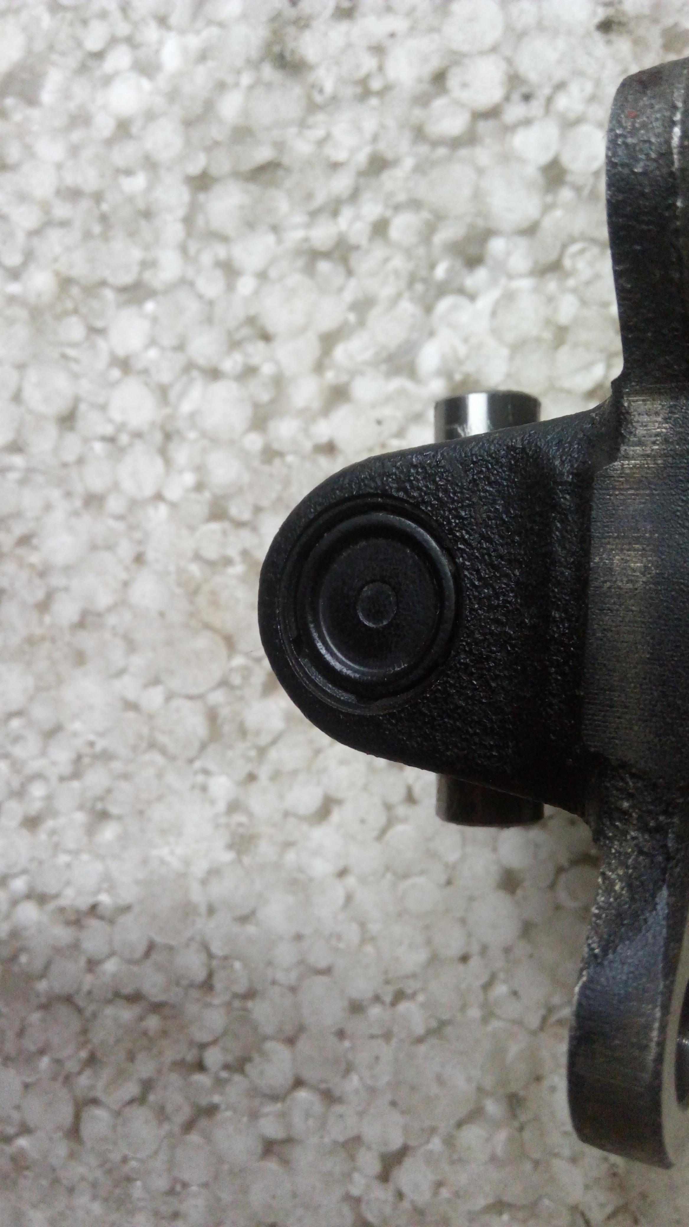

И вот.
Марка крестовины на всех фото наверное случайно с обратной стороны всегда оказывается?
Я не обратил внимания,посмотрю.По моему на крестовине ничего не написано,могу снять ролик и покрутить.

Кому еще чего посмотреть,смывы,наколки,анализы,рентген?Чай попил,иду подковывать...

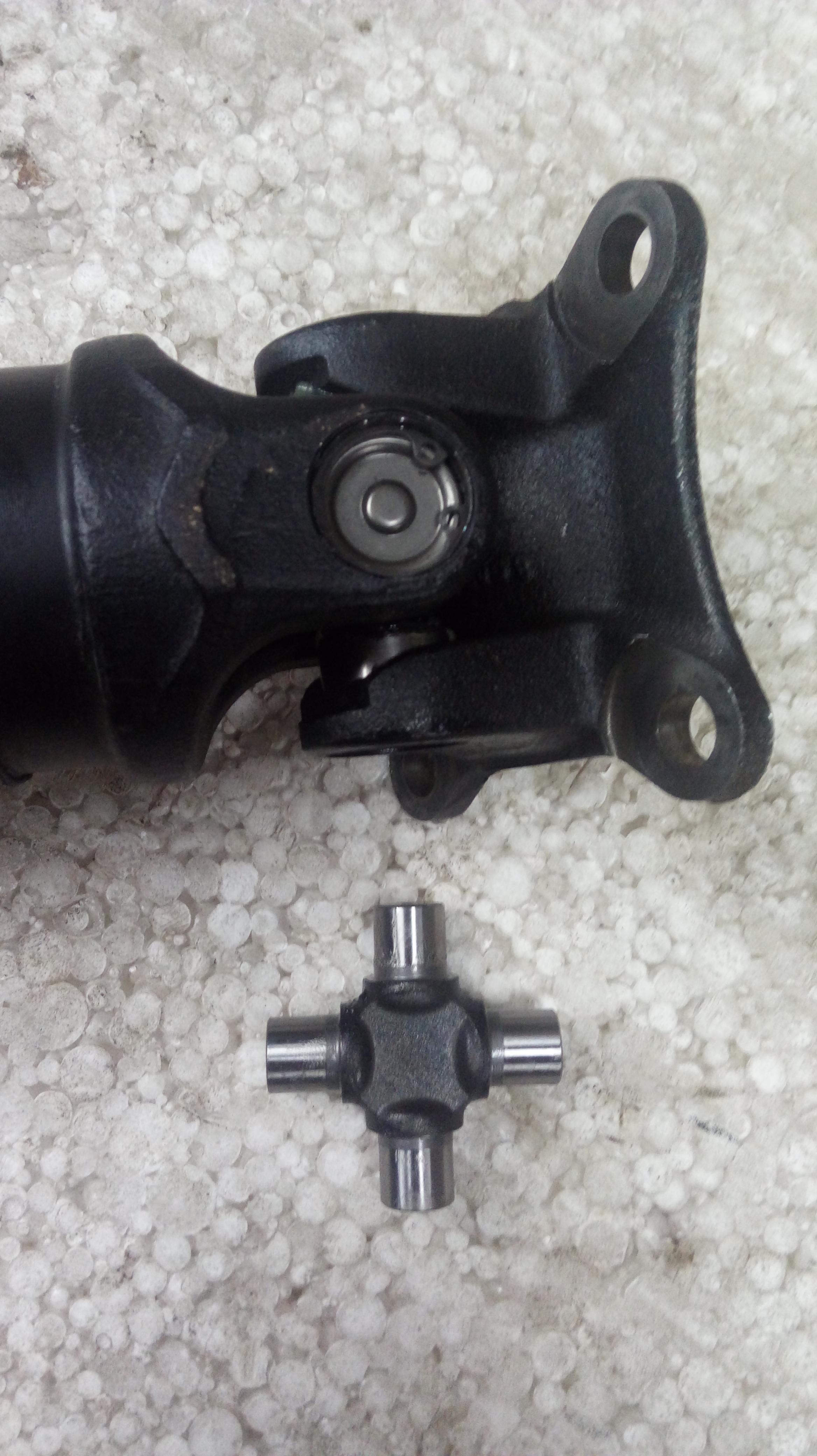

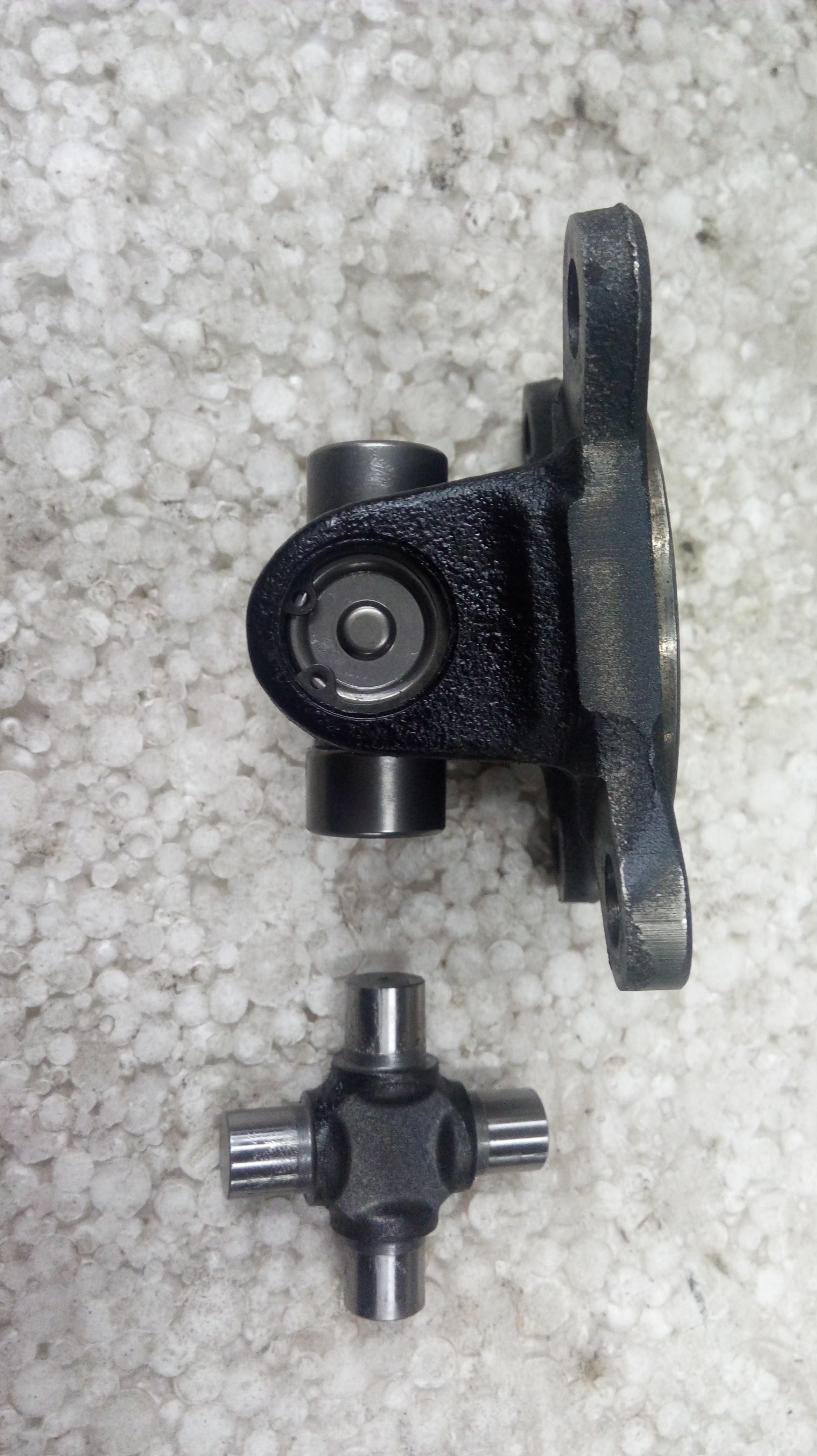

Закончил работу.Заменили одну крестовину с фиксацией стопорными кольцами.Что вылезло помимо всего прочего?Размеры вилок пляшут,причем фланец идеален,а на трубе +0,7 мм.Это много,ладно перемерил.Для Scorp 3,нет на крестовине никаких обозначений https://www.youtube.com/watch?v=E2dQjnIuW5I
ID:	123308   Нажмите на изображение для увеличения
ID:	123309   Нажмите на изображение для увеличения
