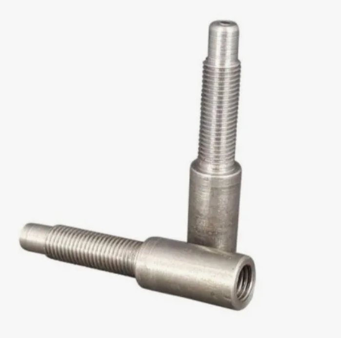

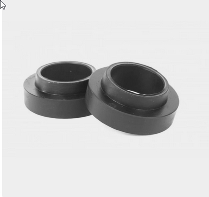

ViBer, ставя проставку 20 мм - кузов поднимаете на 20 мм, в каком месте пружина поджимается?
Ну если ставить проставку на шток , то сие правильно. Мы просто удлинним сам амортизатор, но у тебя написано было
при установке проставки ПОД пружину она дополнительно не поджимается
то есть между пружиной и чашкой на амортизаторе куда она опирается, а это извини ограниченный размер и в этом случае пружина подожмется.
проставка под пружину
удлинитель штока
Тип файла: jpg Скриншот 30-09-2024 154811.jpg (35.5 Кб, 258 просмотров)
Тип файла: jpg Скриншот-30-09-2024 12_49_51.jpg (70.1 Кб, 234 просмотров)

Сообщение от ViBer
в этом случае лифта нет
Сообщение от ViBer
поперечные рычаги вообще как работают?

С 2020г стоят полиуретановые проставки на опорах амортизаторов, спереди +20мм сзади +30мм. Спереди амы Монро, штатный рассверленный отбойник с гайкой от колес прадика, сзади амы рено-монро + рассверленный отбойник от вага с колёсной гайкой прадика. Пружины перед Фобос 2,0, сзади риф усиленные.
Передние стойки расточены эллипсом по болту. Развал-схождения в норме.
Жестковато немного, но зато клиренс (для бродов и камней) и устойчивость на трассе, нет кивков и кренов как раньше, на стоке.
Пока все устраивает.
В 2020 была именно заменена вся подвеска вкруг на новую, все рычаги и сайленты, амы, пружины. Все делал сам в центре самообслуживания, за 4 дня, ( захода) после покатался пару дней, снова распустил подвеску на 4ст. подъёмнике, обжал и поехал на развал-схождение.
Пока все устраивает, недавно маркизу на багажник сделал и установил на основе лик-паза и лик-шнура, как на автодомах, тент 6х3 маркиза 2х3 с дугами вышла, можно наглухо закрыться от дождя и ветра, высота 185см, 200см по центру))

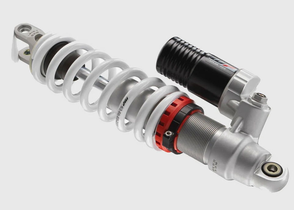

Сообщение от ДядяСережа Посмотреть сообщение
Виктор, так вес машины сожмет пружину с прежним усилием, при этом шток амортизатора успокоится выше середины и на выброс у него останется меньше хода чем на сжатие, пружина будет сжата тем же весом машины независимо есть проставка или её нет, но только на разной высоте вылета штока
Пружина на машину рассчитывается с таким расчетом чтоб в состоянии покоя хода амортизатора были из расчета 1/3 на отбой и 2/3 на сжатие. Ставя проставку под пружину ты ее дополнительно сжимаешь , что приводит к тому что машина приподнимается и шток выйдет из корпуса еще больше, оставляя меньше ход на отбой.
На мотоциклетных эндуровских амортизаторах все это регулируется нижней опорой пружины (седоки то разных весов бывают), чтоб вогнать вправальное положение покоя амортизатор 1/3 на 2/3..
Тип файла: jpg Скриншот-30-09-2024 13_37_02.jpg (173.6 Кб, 238 просмотров)
Старый 30.09.2024, 16:46   #2235
ДядяСережа
Аватар для ДядяСережа
Онлайн: ДядяСережа вне форума
Был(а): 15 июн 2025 18:24
Имя: Сергей Архипович
По умолчанию Re: Лифт подвески
Именно так, но только поднимая опору ты не пружину сжимаешь, она уже сжата до состояния покоя под весом мотоцикла и у нее сверху есть ход на выброс 1/3, ты опорой поднимаешь моцик уменьшая верхний ход, а посадив тяжелого седока этот ход штока аморта восстанавливает дополнительным сжатием пружины. Согласен. Об этом изначально крайний разговор и завели, если не ошибаюсь. При установко проставок под пружину машина начинает стучать на выбросах лежачих полицейских, а при установке проставок на стойку этого не происходит

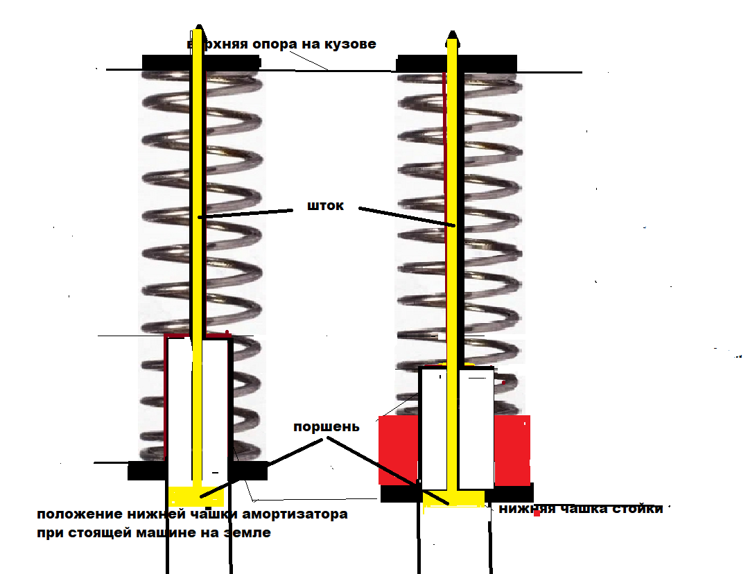

Старый 30.09.2024, 22:49   #2237
ViBer
Аватар для ViBer
Онлайн: ViBer на форуме
все-таки, поясни, если машина поднимается с проставкой под пружину, то почему пружина вдруг дополнительно сжимается? все, завязываю)
может так понятно будет......
Она не сжимается, она предварительно уже была сжата.
так все выглядит на стоящем авто..
Последний раз редактировалось ViBer; 30.09.2024 в 23:06.
Старый 01.10.2024, 04:15   #2238
ДядяСережа
ViBer, При стоящей на земле машине - нижние чашки (корпуса амортизаторов-стоек) будут всегда на одной высоте независимо от пружин, проставок и нагрузок. Рассмотри систему под нагрузкой веса машины на верхние чашки (опора кузова). Сама пружина, весом автомобиля, будет сжата одинаково как с проставкой так и без неё, проставкой под пружину изменится положение верхней чашки и соответственно штока с поршнем, они поднимутся. Остаток хода в верх (на выброс) уменьшится на высоту проставки, это и по твоему рисунку видно.
Проставки под пружины увеличивают ход амортизатора на пробой но уменьшают ход на выброс
Последний раз редактировалось ДядяСережа; 01.10.2024 в 06:11.
Старый 01.10.2024, 06:24   #2239
ДядяСережа
Сообщение от ViBer
Сообщение от Hudozhnik
Тут речь не об этом. Удлиннитель штока (стойки) ставится в том случае если проставка ставится между стойкой (на стойку) и кузовом
Последний раз редактировалось ДядяСережа; 01.10.2024 в 06:34.
Старый 01.10.2024, 18:24   #2240
ViBer
Аватар для ViBer
Дорогой ты мой , это и ежу понятно так как копус амортизатора никто не менял....
Рассмотри систему под нагрузкой веса машины на верхние чашки (опора кузова). Сама пружина, весом автомобиля, будет сжата одинаково как с проставкой так и без неё, .
Не получится одинаково, пружина уже поджата проставкой и ее линейный график начинается с другой точки отсчета.
Специально для тебя новый рисунок. но относительно нижней точки крепления амортизатора (это как стакан наполовину полон или на половину пуст, смотря как смотреть)
Ураааааа... мы пришли к консенсусу
