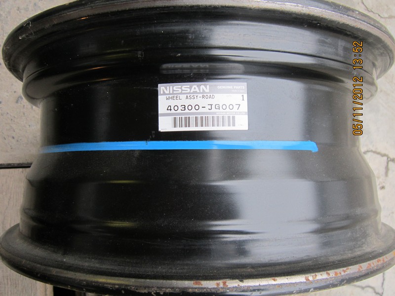

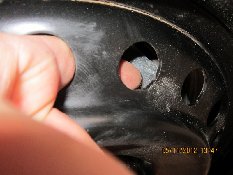

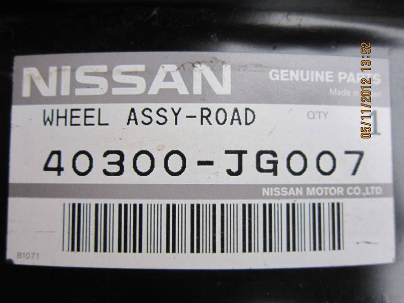

Старый 06.11.2012, 21:08   #2257
Сергей_34
Аватар для Сергей_34
Онлайн: Сергей_34 вне форума
Был(а): 04 июн 2025 23:36
Автомобиль: Renault Duster 1.6 4х2

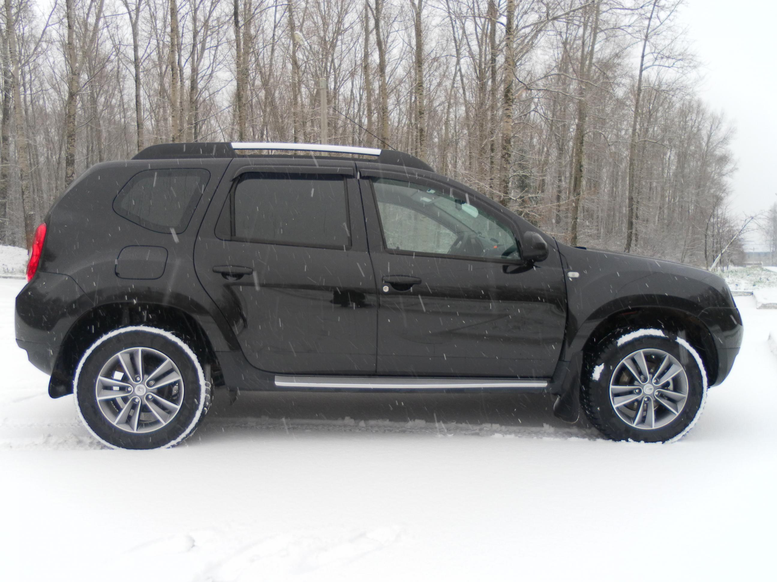

Подошли вот такие диски, взял на зиму от Nissan.
ID:	18634   Нажмите на изображение для увеличения
ID:	18635   Нажмите на изображение для увеличения
ID:	18636   Нажмите на изображение для увеличения
