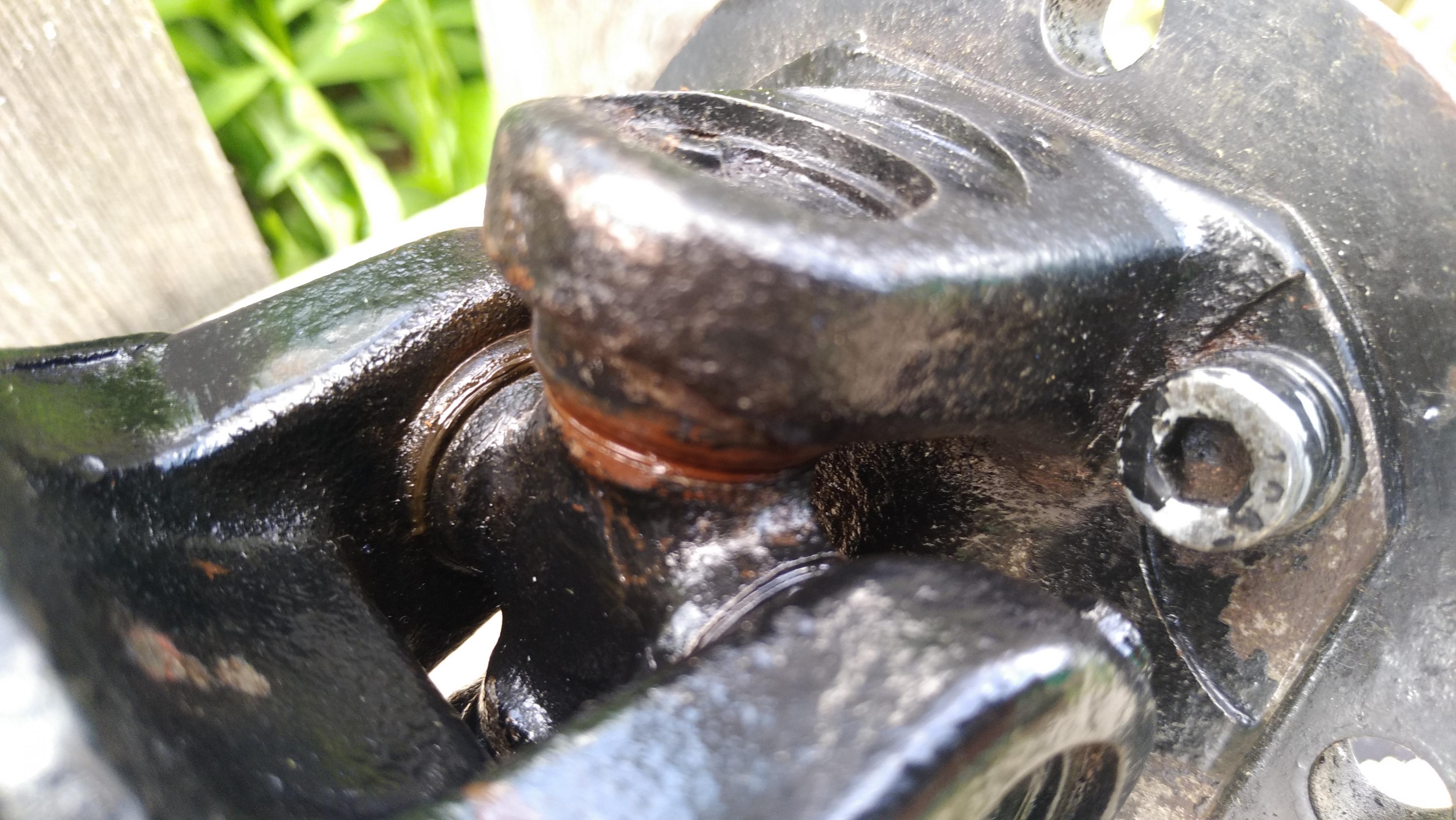

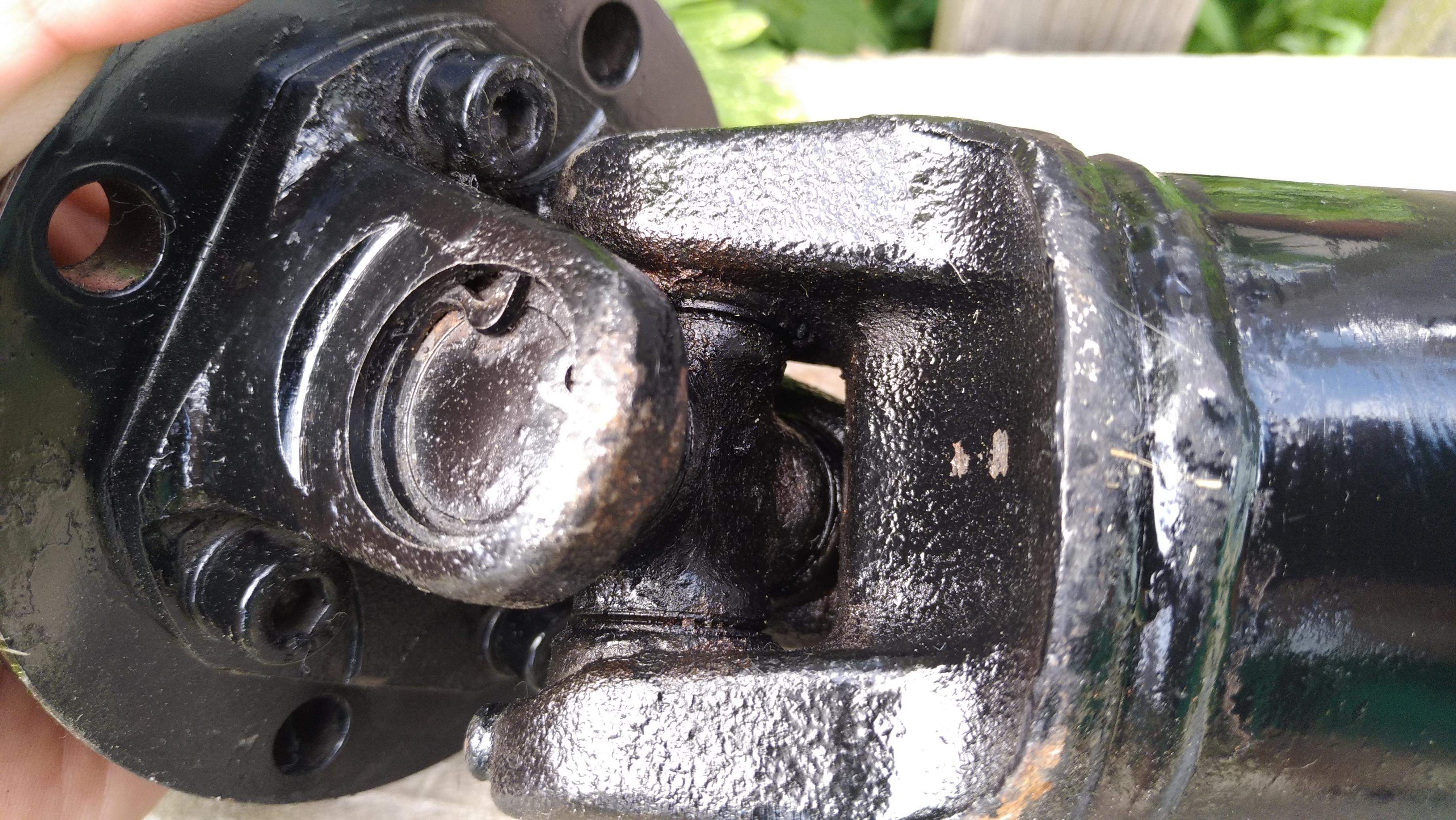

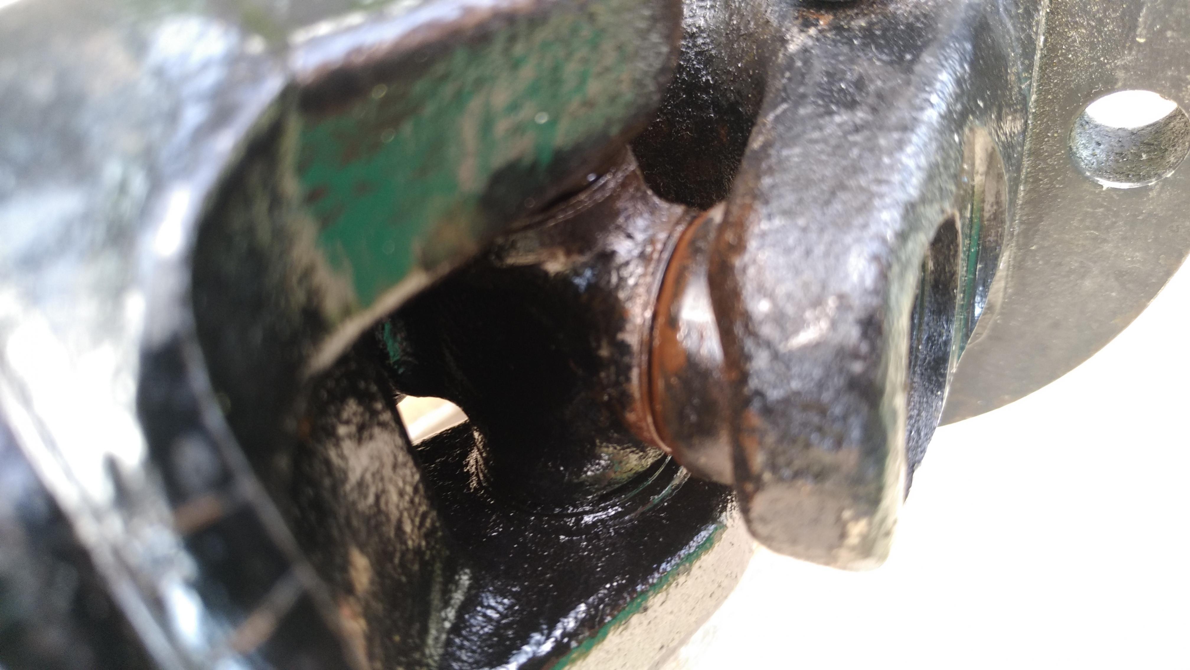

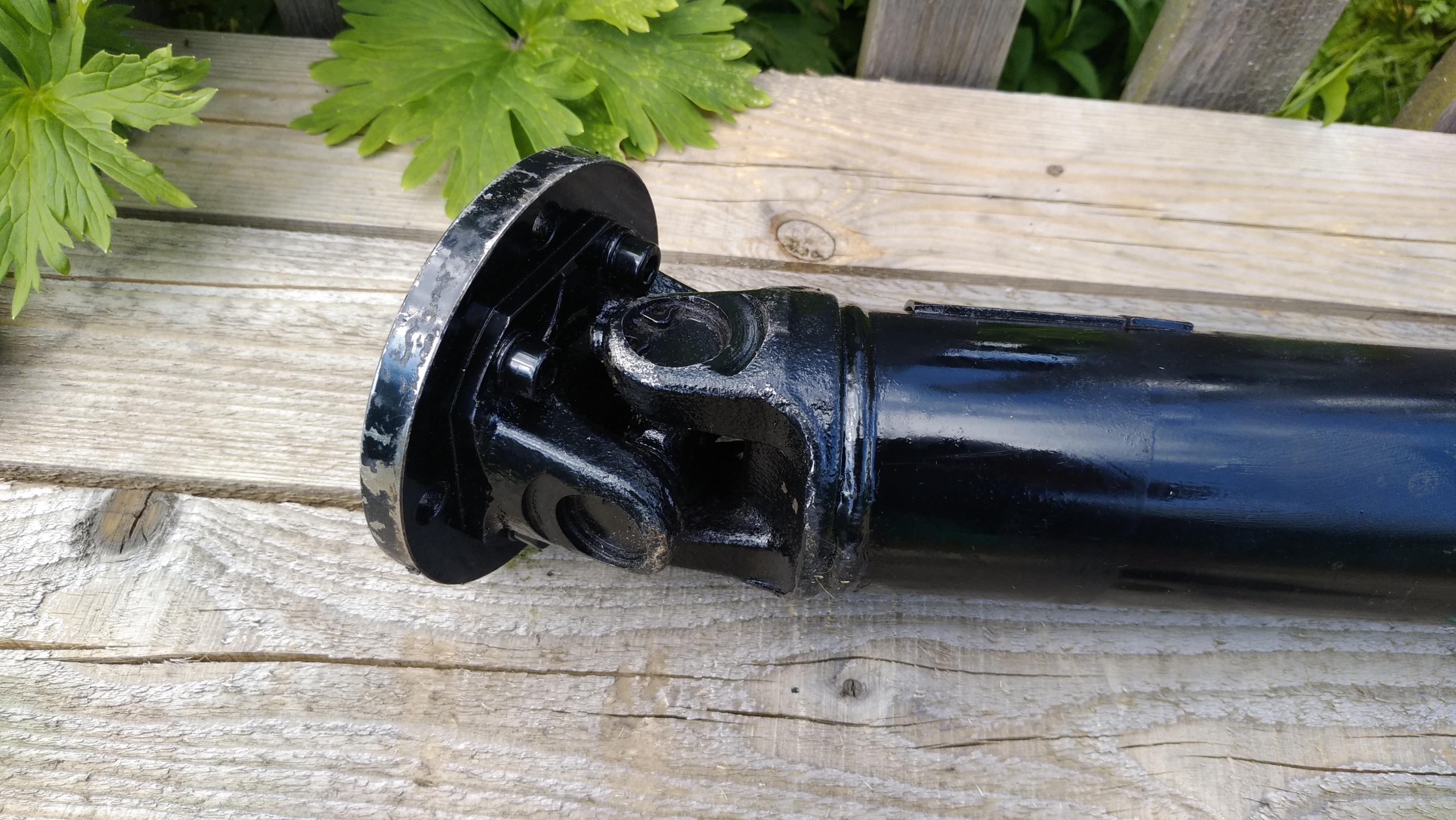

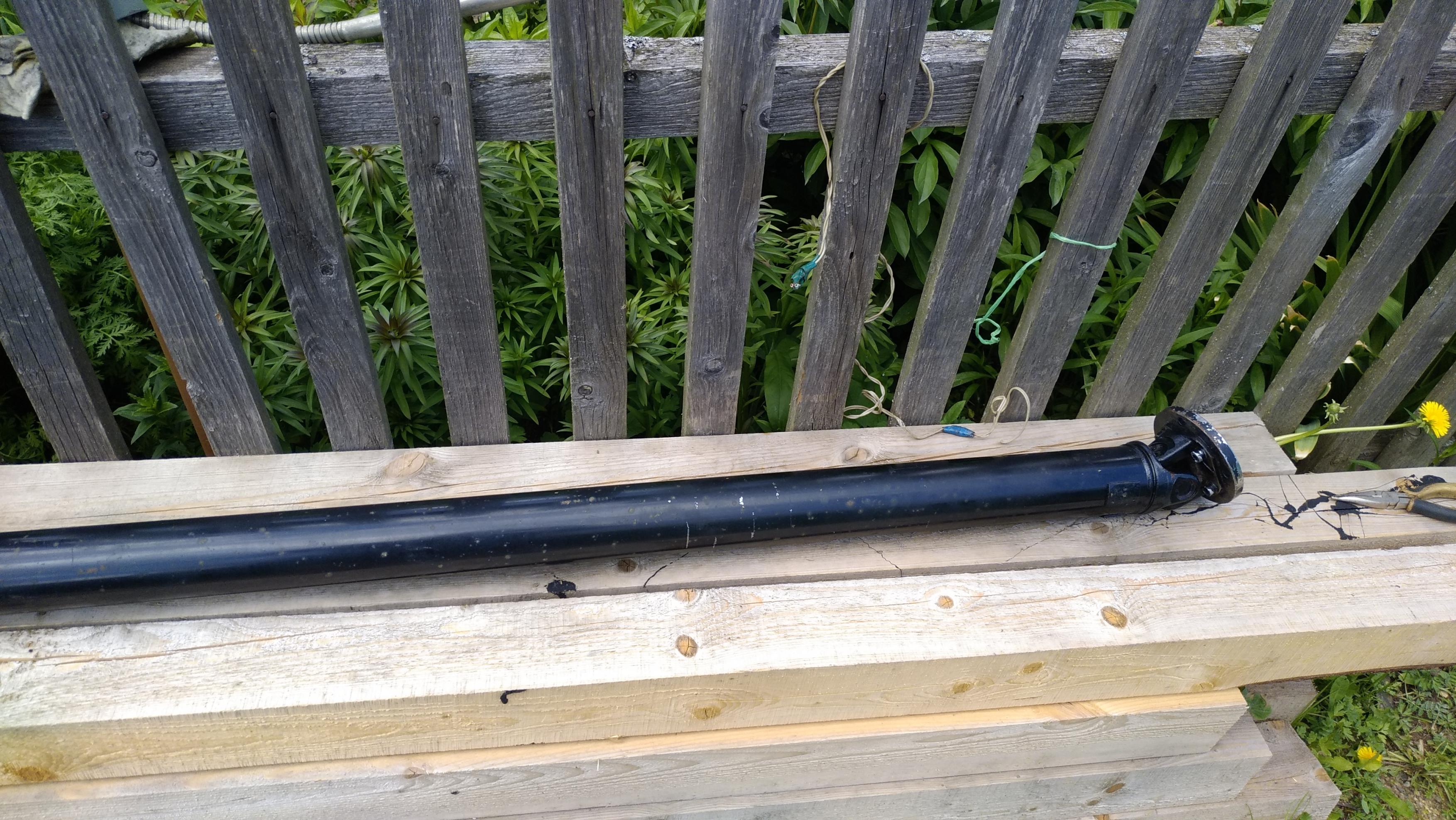

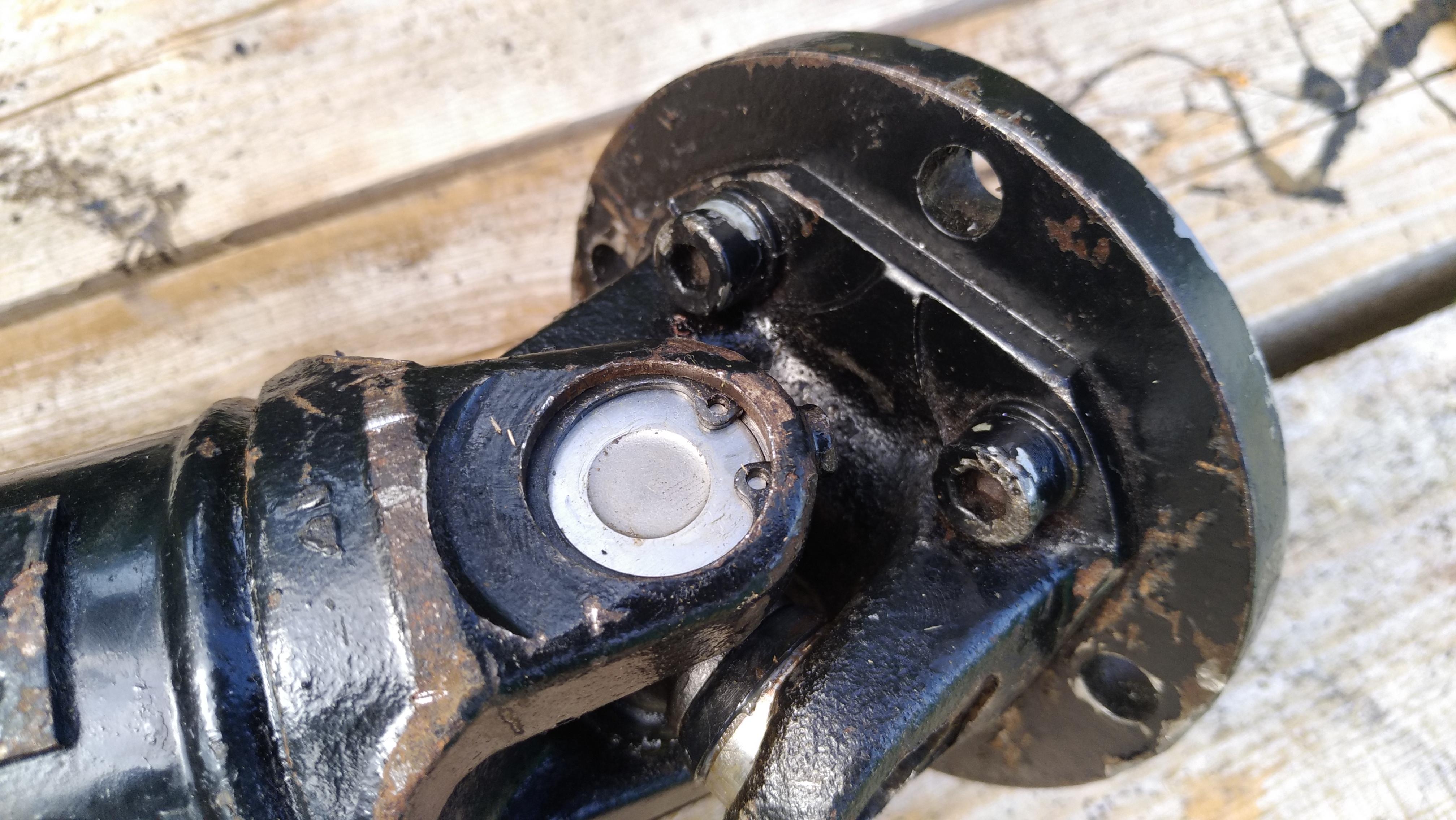

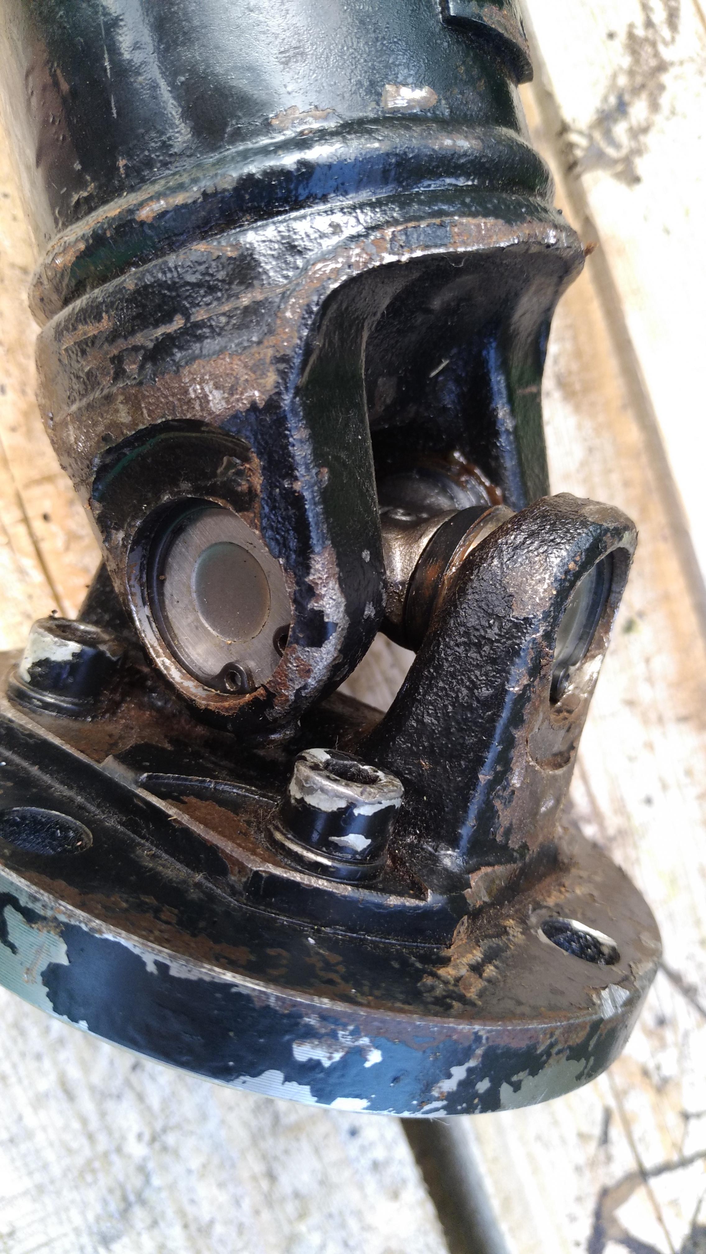

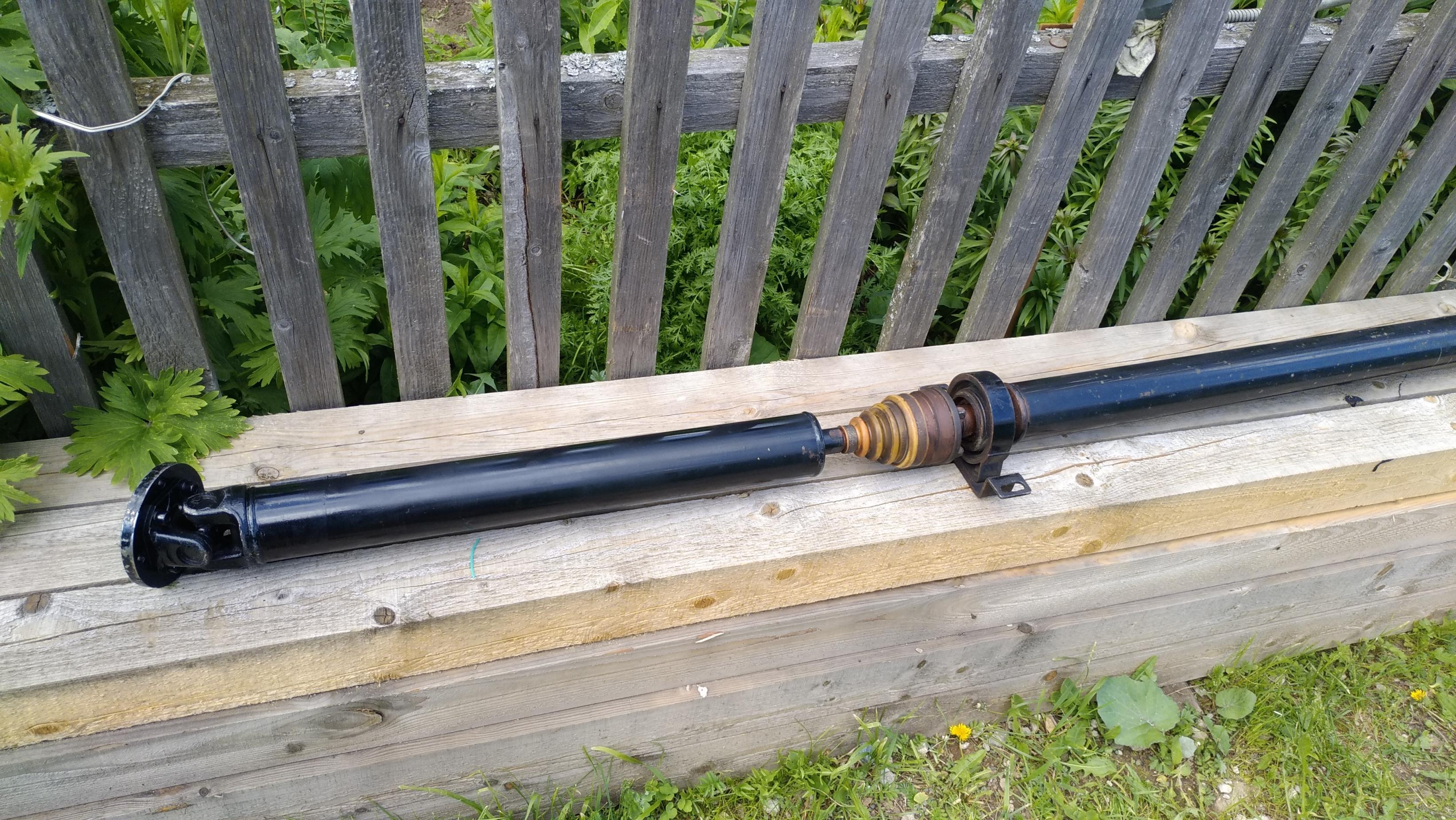

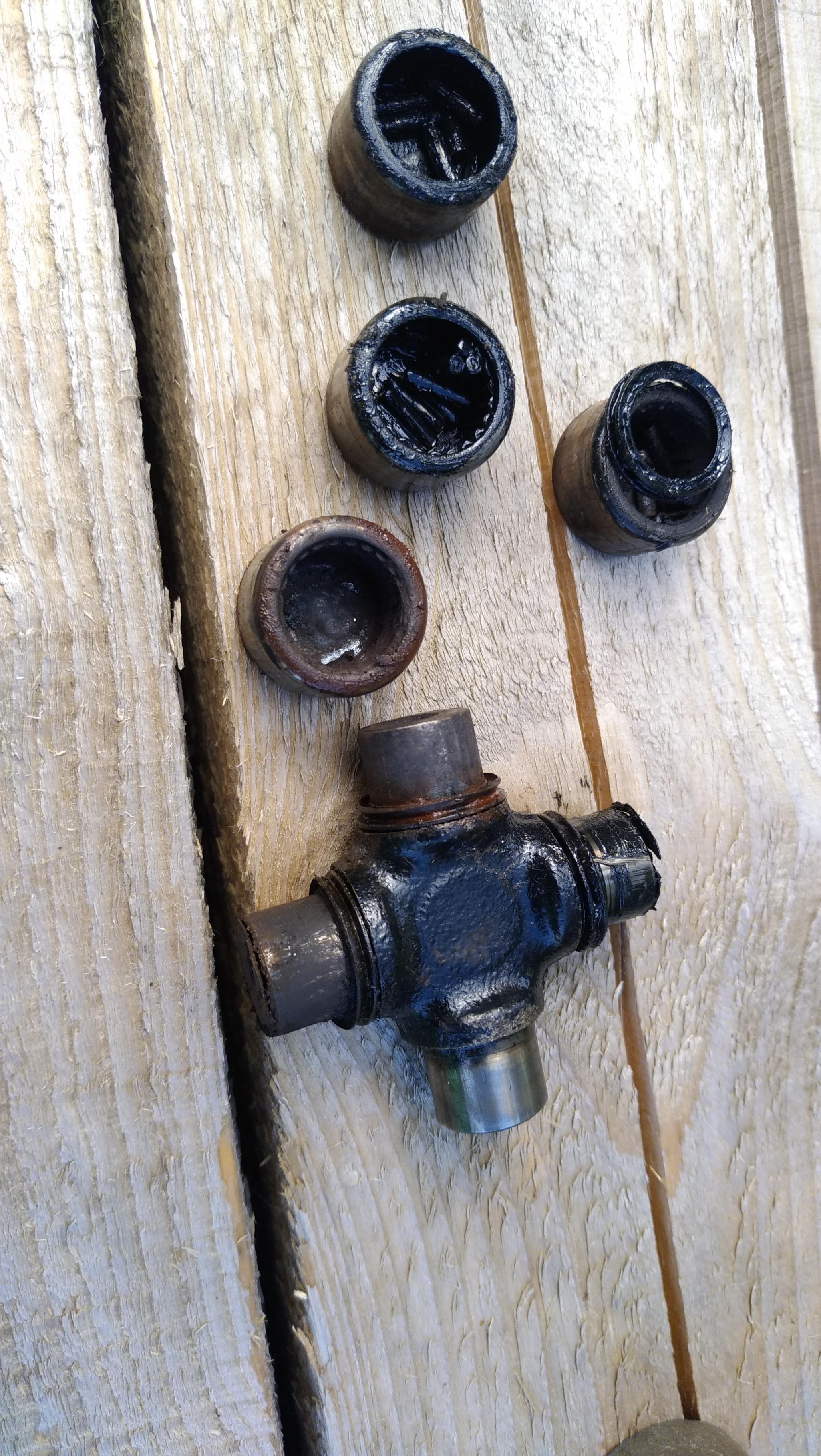

Добавлю свои пять копеек ,кардан из Сызрани:пробег 40 тыс. Высохла одна чашка передней крестовины замена на новую, хотя признаков износа пока не было шумов и т. д. Выявил в результате осмотра, была "ржавчина" в смазке.
Без тени иронии: а смазать и ездить себе дальше нельзя?
Второй вопрос - как часто вы включаете полный привод?

А что мазать?! Там уже канавки на пальцах крестовины набиты. 100% на чашках то же самое.

Сообщение от dokk
У вас кардан старого образца. Сейчас нет переходных фланцев на болтах

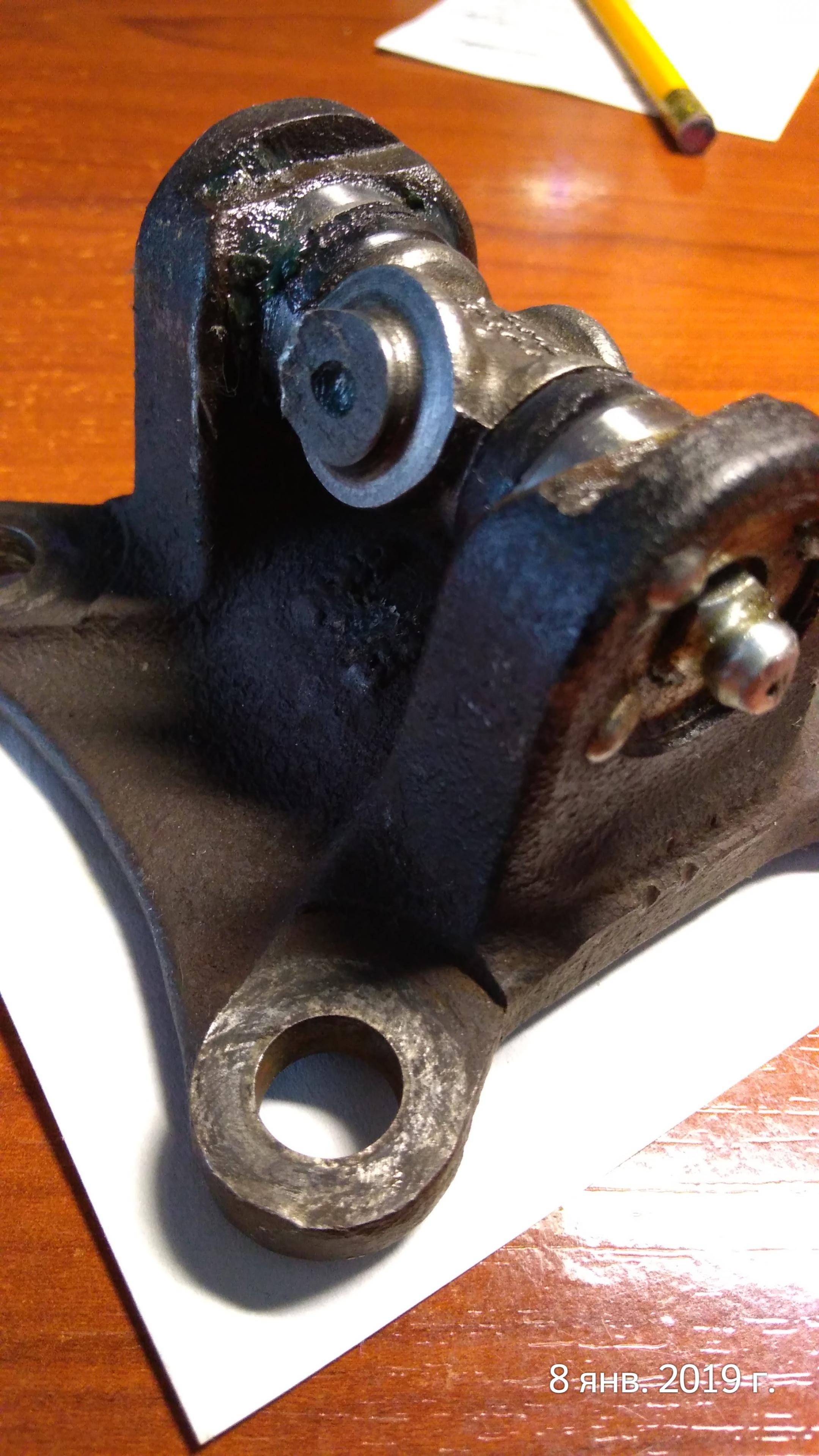

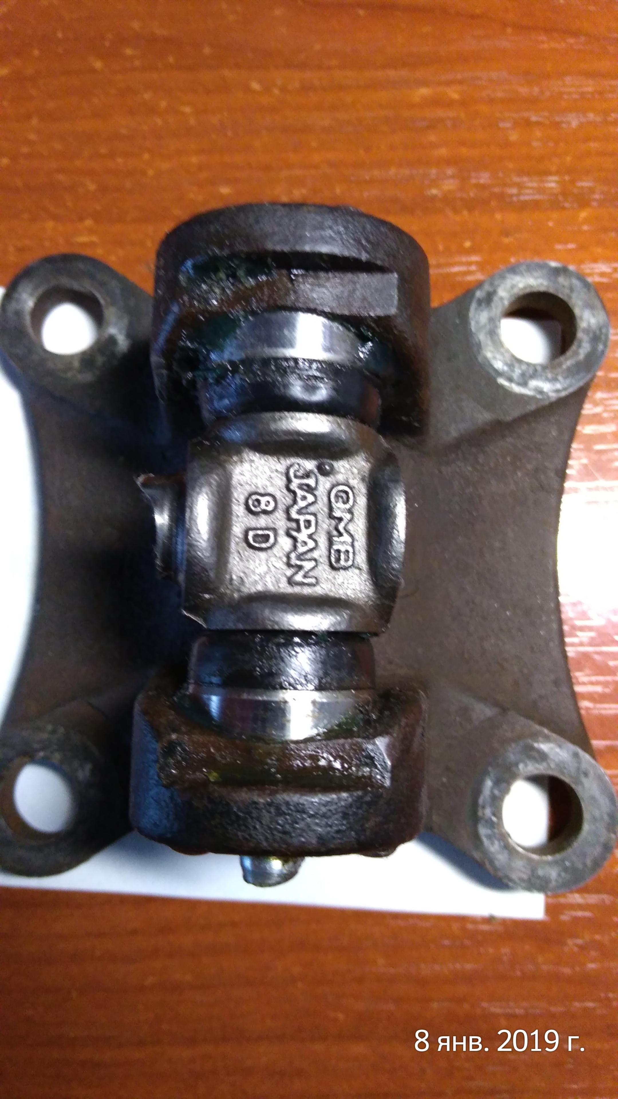

Отремонтировал свой кардан в Уфе фирма ТатКардан . С расточкой, установкой усиленных крестовин ( обслуживаемых) и фиксацией на стопорные кольца обошлось 12,5 т.р. гарантия 6 мес. Подход и сервис понравился. Рекомендую.

Обслуживаемые с пресс-масленкой?Внутри полые для смазки?Вот такие?
