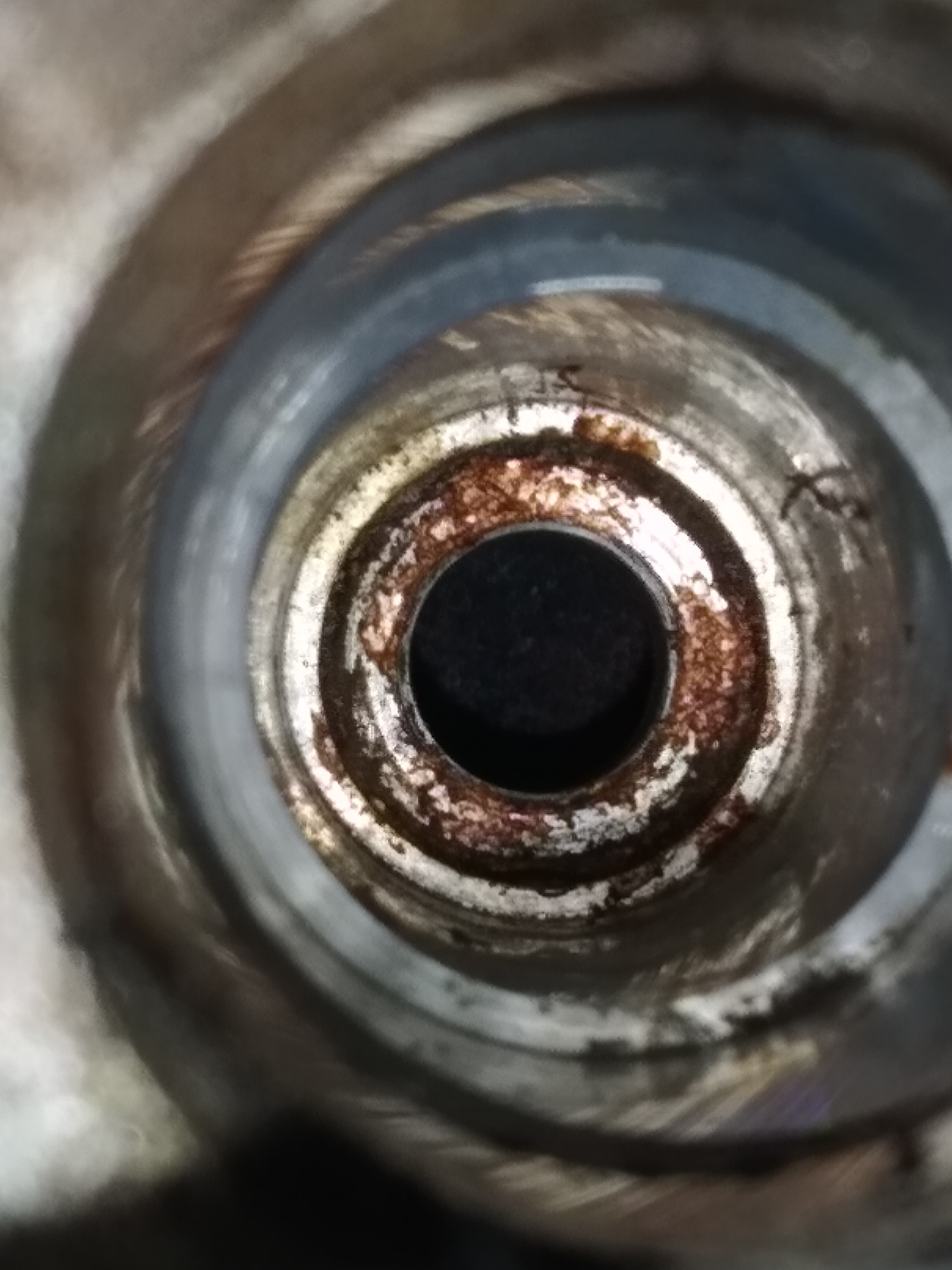

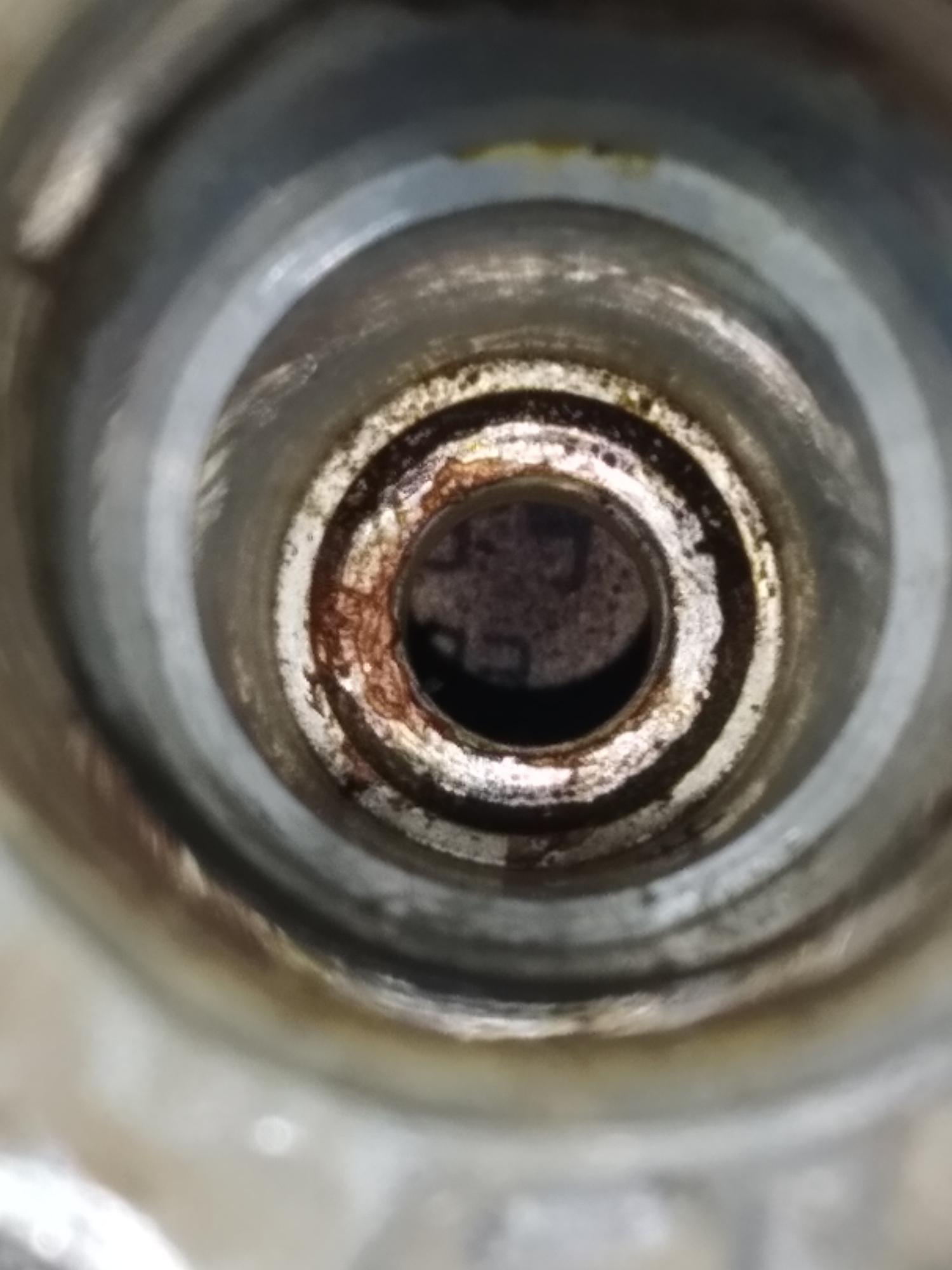

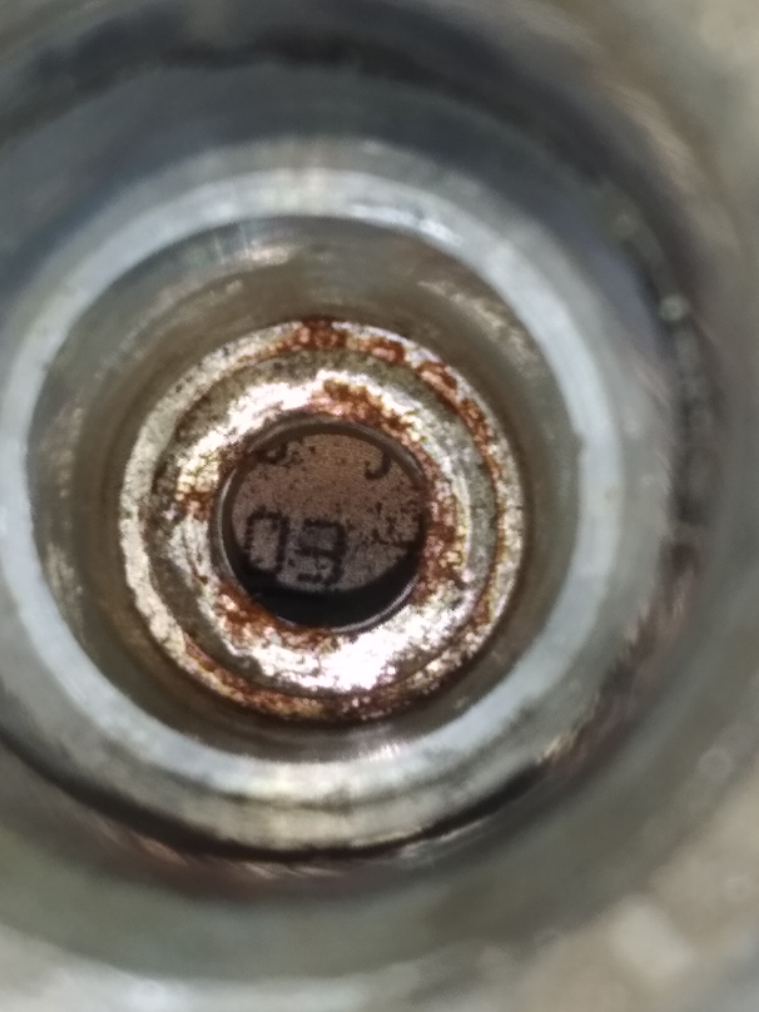

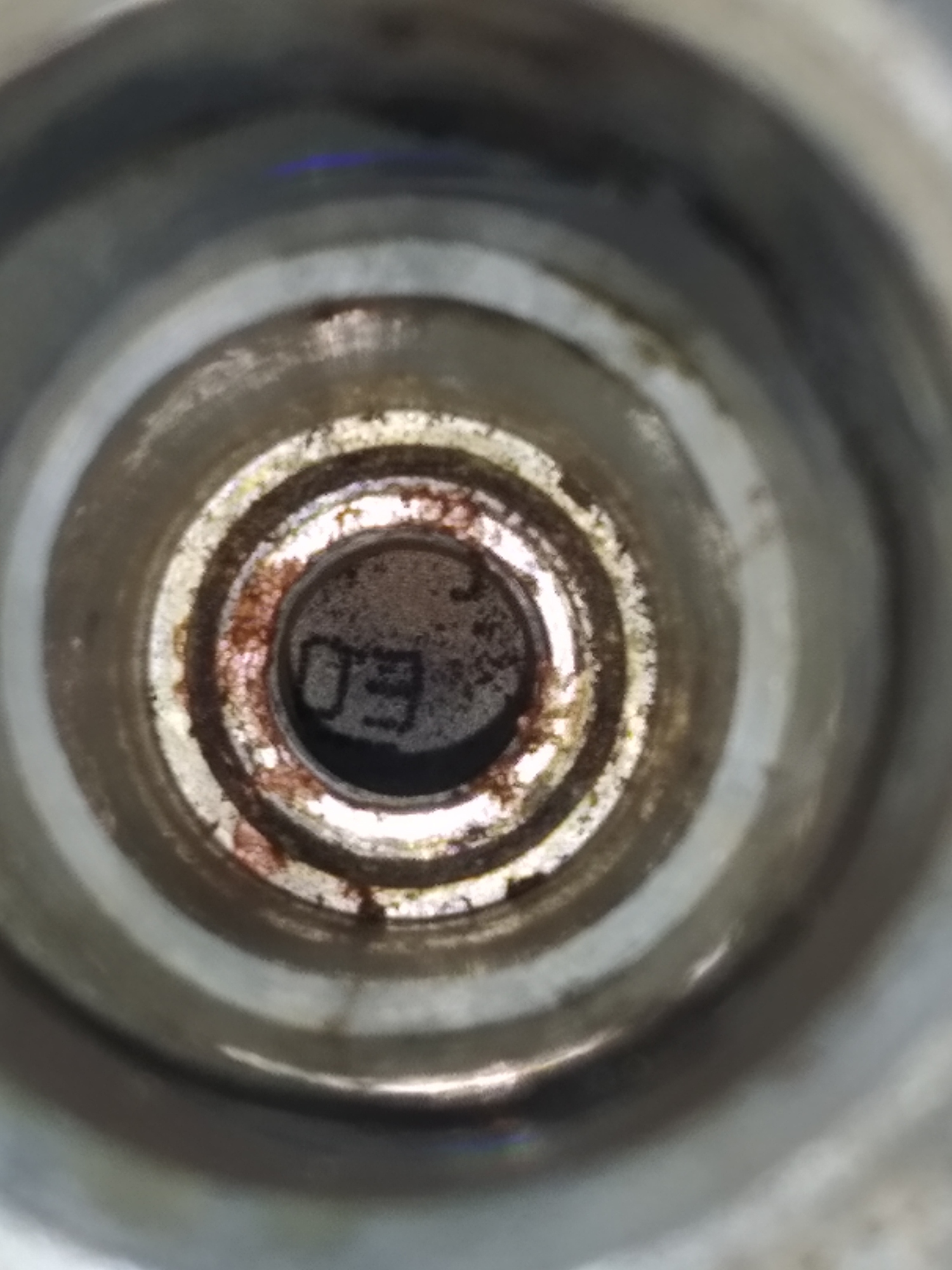

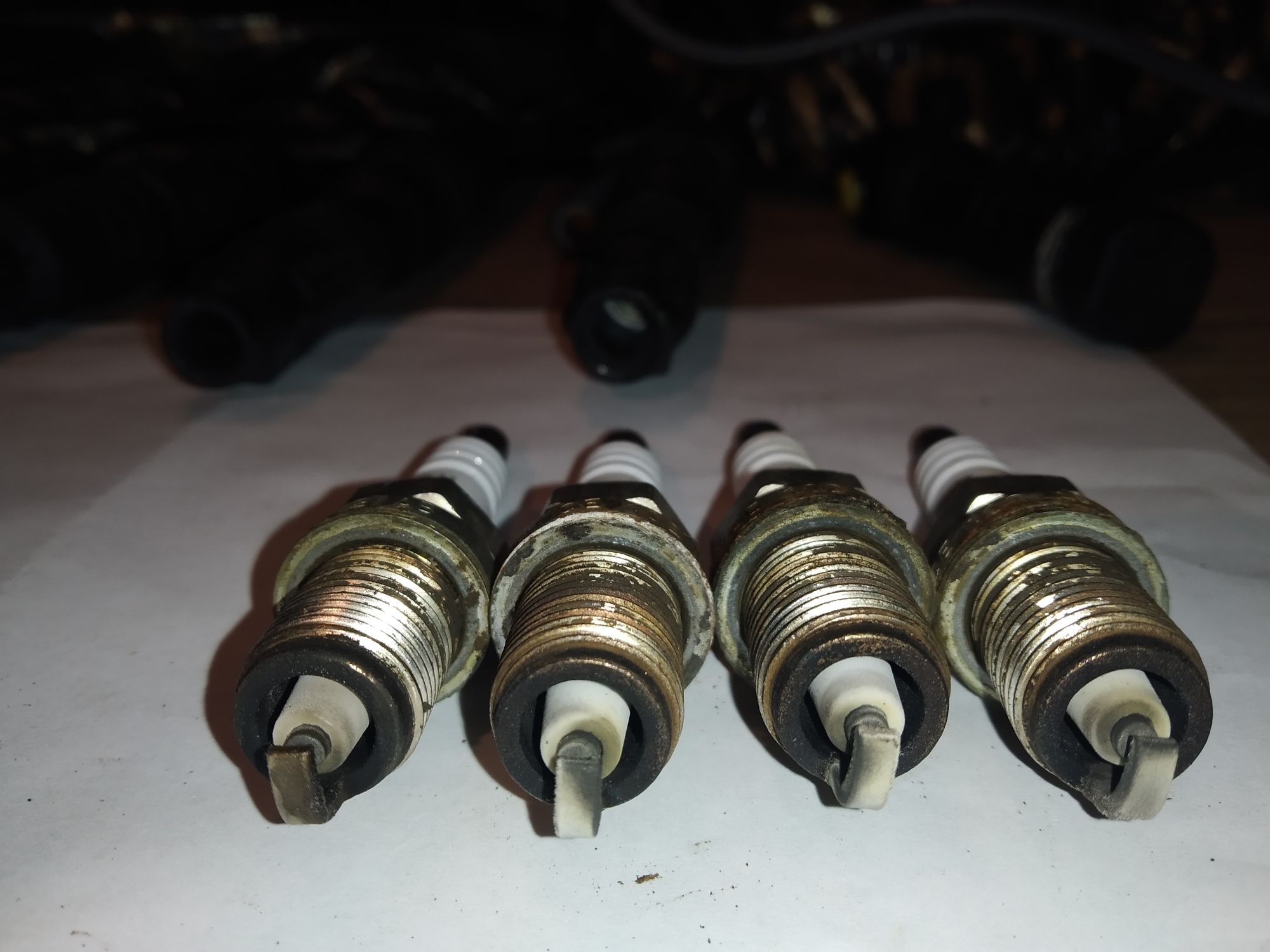

Менял вчера свечи, посмотрел, насколько возможно, состояние поршней через свечные колодцы. Заметил, что чем дальше от фазорегулятора, тем светлее металл поршня. Поршень 4-го цилиндра совсем черный, остальные светлые и маркировка хорошо видна.
Закидывает масло через кольца, богатая смесь, фазорегулятор или еще что-то?
Пробег около 118 т.км, 6 лет, АИ-95.
На фотках свечные колодцы в порядке 4-3-2-1, а также свечи BERU Z193 в порядке 4-3-2-1 слева направо.

Фазорегулятор не причем. Свечки по смеси хорошии . А чтоб точнее сказать по поршням , надо фото с эндоскопа всего днища поршня .

Сообщение от nurgush
антифриз давно меняли ? чем дальше от помпы тем горячее .
Уступи дорогу муравью. Барух аШем

Сообщение от britmila Посмотреть сообщение
В прошлом году менял
А каким образом старение антифриза влияет на нагар на поршне????

Сообщение от ViBer
Скорее на остальные цилиндры идет повышение температуры . А если залили отечественный СИНТЕК то не мудрено он кипит в 90 градусов . или еще из серии бюджета антифриза .
что за марка антифриза ?
Coolstream NRC
