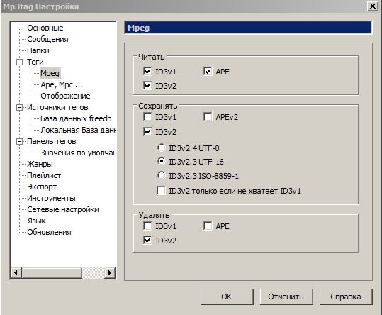

Как научить магнитолу понимать русски буквы в названиях песен на флешке.
Сообщение от FlintWorld
У меня другое наблюдение. Теги, записанные в UTF-8 в формате ID3v2.3 магнитофон прекрасно понимает. А вот в формате ID3v1 - каракули.
Решение радует своей простотой:
1. Скачиваю программу MP3Tag, она на русском и всего 3 мегабайта.
2. Вставляю флешку, нажимаю Файл->Сменить папку, выбираю флешку.
3. В меню Настройки выбираю формат сохранения: Теги->MPEG->Сохранять ставлю отметку напротив ID3 v2.3 UTF-16.
4. Потом выделяю все файлы (Control+A), и нажимаю Сохранить.
После этого теги во всей музыке с флешки - по-русски!

Что-то никак не получается с mp3tag. Делаю по инструкции в итоге флешка воообще не читается. И не понял нужно utf-8 или 16? В цитате и то и то фигурирует. Хотя пробовал оба варианта результат не читаемость флешки.
Флешка 32 гига fat32. До этого была читаема.

Попробуй файлы ложить не в корневой каталог, а рассовать по папкам метров по 700 максимум.
У меня вот так в настройках.

Re: Штатная магнитола, устанавливаемая на заводе
Забыл картинку вставить.
Да, а файловая система какая на флешке?

Fat32.
Сделал как у тебя на скрине, непомогло. Потом переименовал файлы в 1,2,3,4,5. Тоже самое.. сейчас буду плясать от файлов которые я слушал ранее на этой флешке...
Как то выбирает он сам, что проигрывать а что нет
