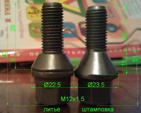

Sane
Аватар для Sane
Онлайн: Sane на форуме
Адрес: 43регион
Сообщение от am_rus Посмотреть сообщение
Sane, можете сказать общую длину болта под нештатное литье?
Оптимальный размер 28мм. по резьбовой части болта!

Старый 08.11.2012, 23:29   #2284
СержАнт_78
Аватар для СержАнт_78
Онлайн: СержАнт_78 вне форума
Был(а): 10 Янв 2017 00:23
Адрес: г.Дно Псковская обл.
Автомобиль: Jettачка, Дастик 1,5 dci 4х4 Privilege ч.ж.
не это?

Если под штатное литье нужны болты с выносом 26мм, а не штатное 28мм получается, что все неродное литье толще на 2мм? Может кто-нибудь померить отверстие в своих дисках? Действительно ли оно толще?
