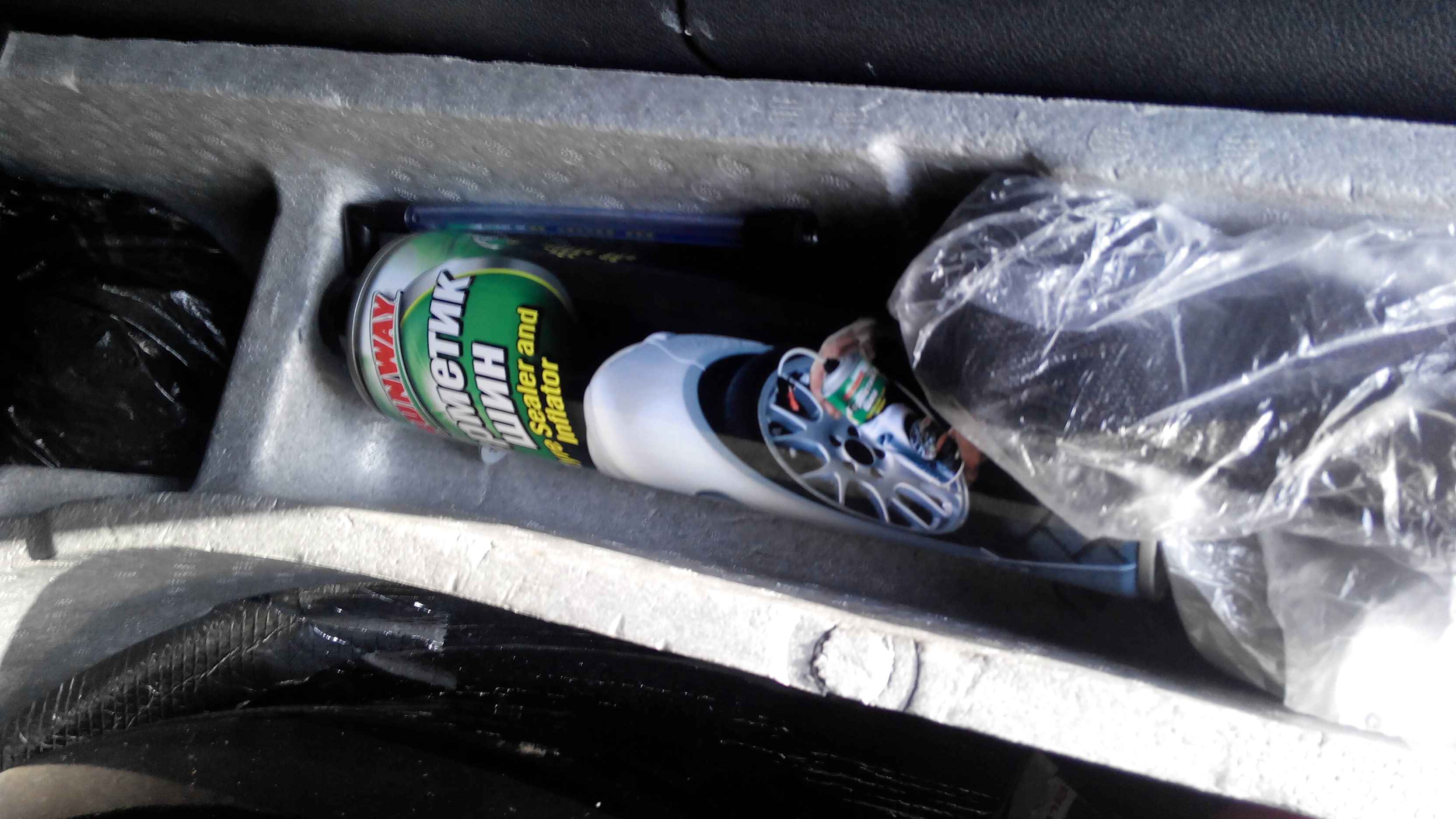

Уменя точно такой балон, подложил под ящики пенопластовые 2см. пенопласт, пол стал ровный.Переход на бензин у меня установщики настроили по моей просьбе после 3400 об/м.(135км/ч. на 6 передаче)меня устраивает.
Я понял и если честно не додумался что-нибудь подложить. Хотя неровный пол меня не сильно волнует, больше не эстетическая щель. Переход на бензин сделали все-таки из-за того , что при больших оборотах горят клапана ? Колесо как крепите ?

Переход сделал с целью обезопасить клапана.Запаска в гараже лежит.В пределах 100км от города ездию без запаски.В левый ящик встроил на постоянное место БЕРКУТ-20.Купил набор для заклеивания пробоин,+какой то балон(тож изнутри заклеивает)+телефон выездного шиномонтажа.

Сообщение от z.v.v.
Если Вы про герметик б/к шин, то не советую его использовать - очень геморойно потом его вымывать из шины при нормальном ремонте на шиномонтаже.
