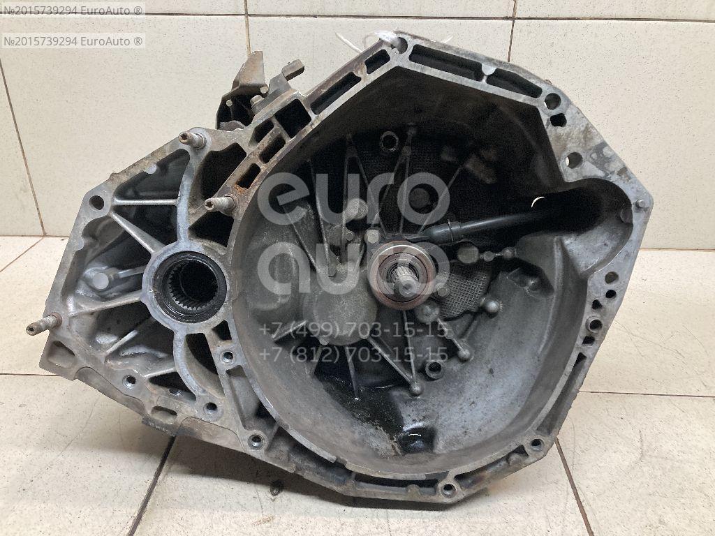

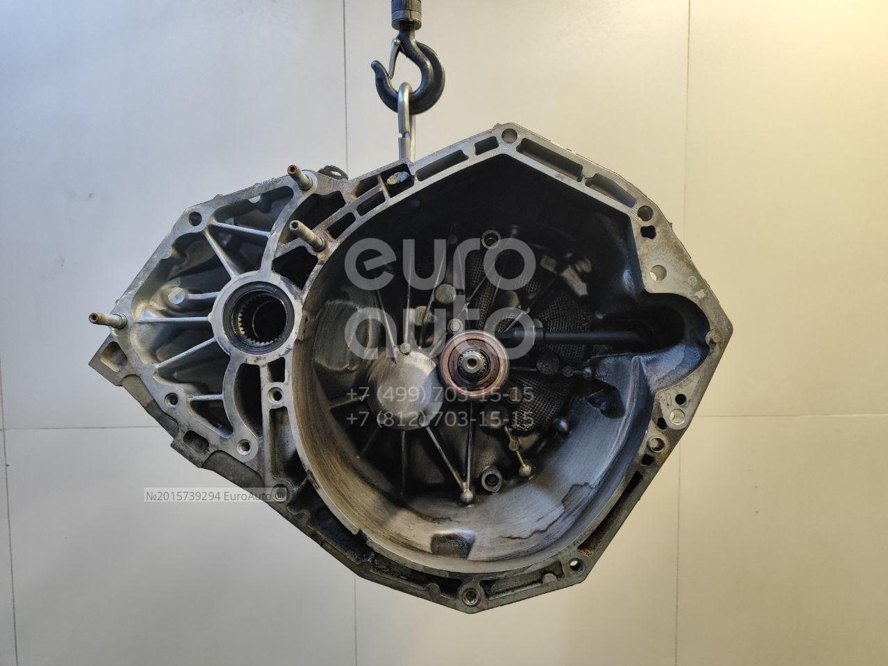

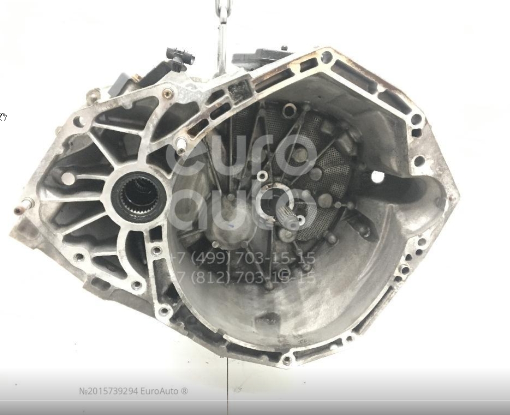

Старый 14.02.2024, 11:32   #2294
ViBer
Аватар для ViBer
Онлайн: ViBer вне форума
Был(а): 01 мая 2025 02:50
По умолчанию Re: Масло в коробке
Главное отличие это корпуса самих кпп
ну тут как раз отличия нет....
колокол коробки TL-8 от 1,6...2.0 и дизель.
