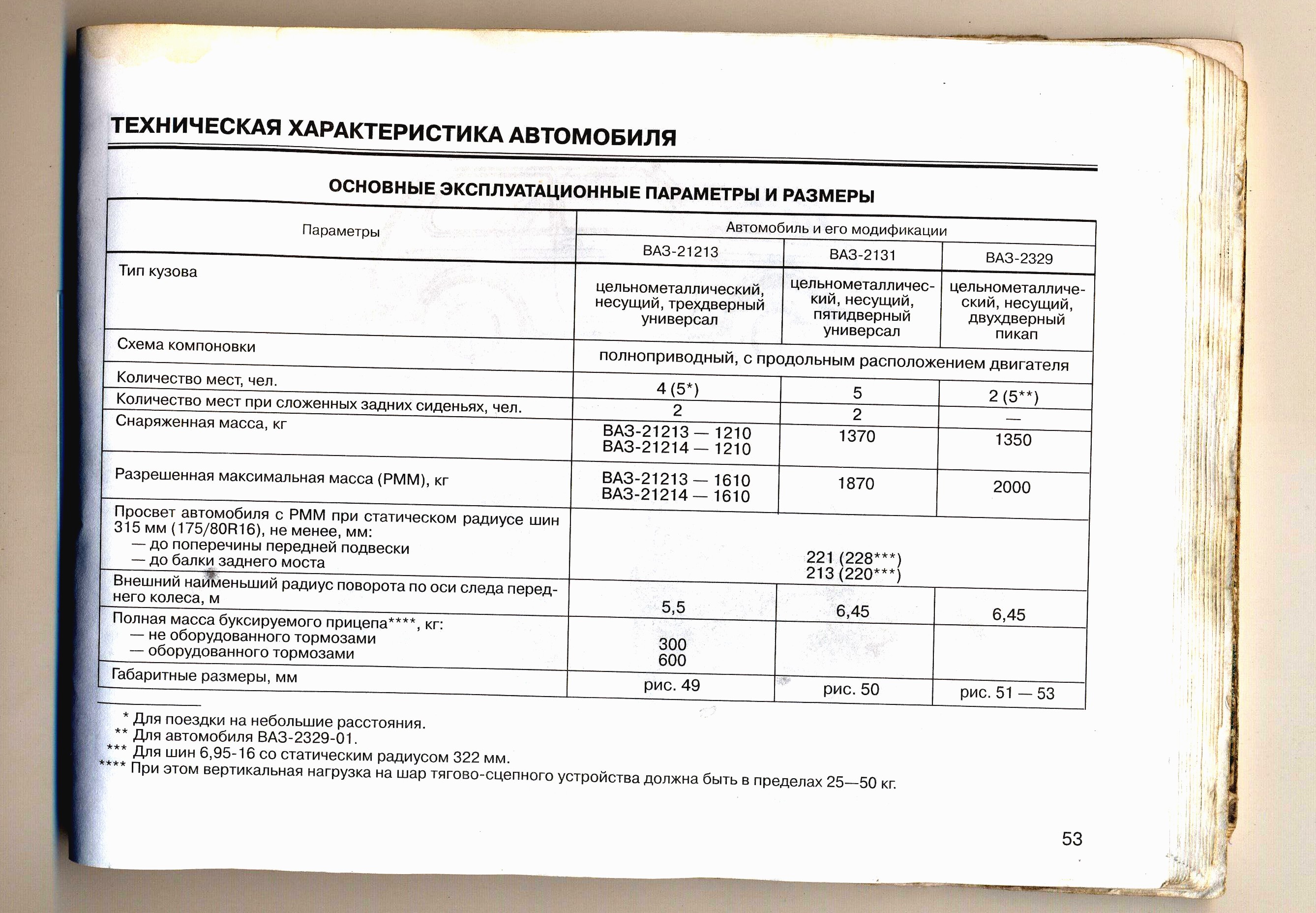

К вопросу о дорожном просвете. Наконец, в руки мне попал первоисточник. Никакого клиренса в 240 мм на шниве нет. Вот паспорт-руководство от ВАЗ 2131. 213 мм - это практически как у дастера. Причем, как я понимаю, ещё не учтен корпус дифференциала задней оси.

ВАЗ 2131 - это не Шнива.
мосты те же
До балки- значит до яблока. Там написано при РММ, у Дастера в таком случае 173 мм согласно замерам АР. 240 мм у Шнивы может быть только до балки передней подвески на новой пустой машине, при отсутствии дополнительной защиты.

Просвет автомобиля это не минимальный дорожный просвет. Мне так кажется. МДП меряется по нижней точке подвески, на растоянии не менее 10 см от внутренней части колеса. Это если по ГОСТ. У буржуев по другому. Так если по буржуйским замерам у Таурега клиренс 300, то по нашим он 275. Чтобы его увеличить (относительно своих правил измерения), немцы, даже выемку в защите картера сделали. Только нашему ГОСТу она побарабану.
Вот инструкция по эксплуатации Шнивы. Читаем 55 страницу.
