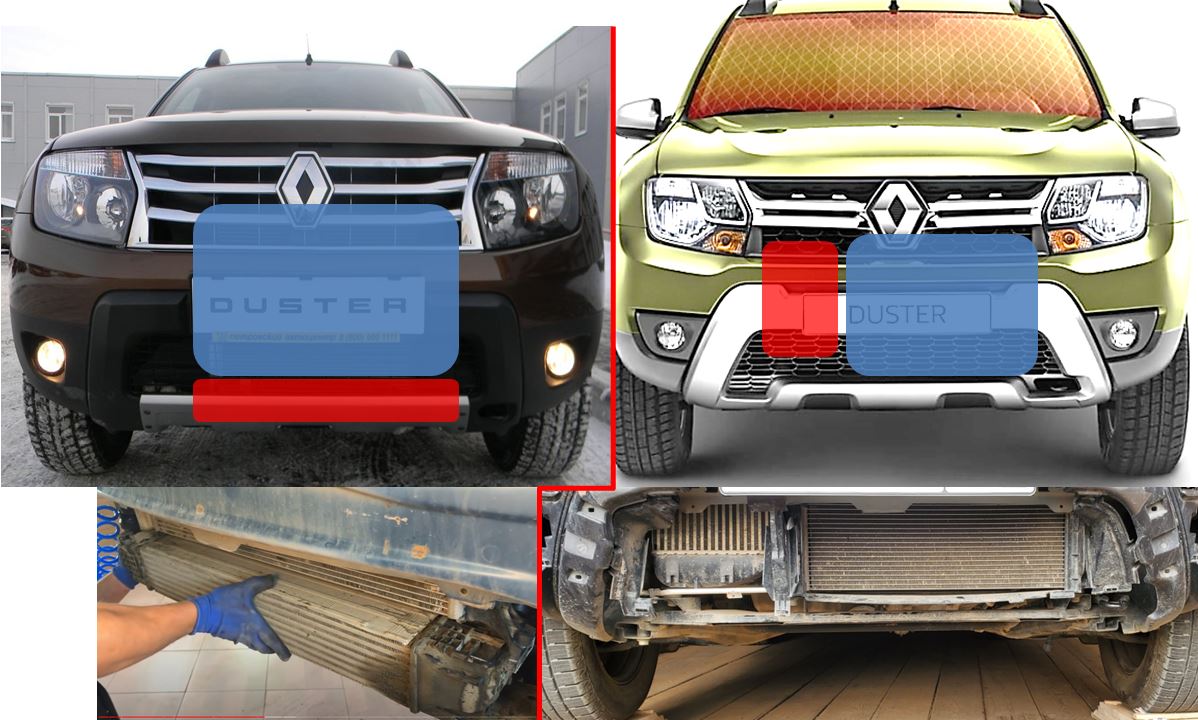

Пришлось тут скинуть бампер (потому что надо было сразу с покупки ставить защиту бампера 3мм стали по всему периметру бампера  ).
И увидел для себя интересную картину.
Интрекуллер практически полностью перекрыт усилителем бампера, площадь обдува минимальна.
Решил глянуть как оно у фазы 1, где там интеркуллер.
А он там снизу и тоже перекрыт бампером, так что толком не обдувается.
Интеркуллер красным цветом.
Видимо такого маленького интеркуллера и практически отсутствия обдува достаточно, странно.
Стало интересно, а какое давление надува?
В torque вывел пид давления и при разгоне пик избыточного давления показало 2,5 бара, я как-то даже удивился как такая маленькая турбинка выдала такой избыток

sanat, вообще не представляю, как у нас интеркулер обдувается. Похоже он стоит просто для виду. Недавно по трассе ехал 140-160, турбина 800 градусов почти была. Соты интеркулера вообще смысла нет промывать, если они грязные, температура турбины меньше не станет.
Что скажите, есть информация:
1. Какое реальное пиковое давление должна давать турбина.
2. Как заколхозить лучше охлаждение интеркуллера.
3. Есть какие-то нормы масла внутри интрекуллера.
Типо если столько масла внутри, значит все норм, это вентиляция картера, а если больше значит турбина стала кидать масло.
Есть желание скинуть интеркуллер и посмотреть сколько масла внутри, ну и промыть, машине 2 года и 49000км. пробег.
4. Есть информация как сделать опрессовку воздушной магистрали?
Много соединений патрубков, хочу подать воздух под давлением с дымом в патрубок впуска и посмотреть есть ли утечки. Чтоб воздух не убегал из системы через мотор наверное надо заткнуть выхлопную трубу.
ДМРВ наверное лучше будет снять, чтобы не запачкать.

Сообщение от sanat
С обдувом у первой фазы всё отлично, кроме разве пластиковой рамки за интеркулером, на которой висит вентилятор с радиаторами.
Но у первой фазы в отличие от второй нет забора холодного воздуха. Сосет за левой фарой.
В этом году решил добавить немного колхоза, повесил опрыскиватель на интеркулер, но толком система не заработала, т.к. воду брал из бачка сьеклоомывателя, а она сильно нагревается.
Торможение двигателем весьма интенсивно охлаждает турбину.
Моей машине 9 лет, первый раз в этом году снял интеркулер чтоб помыть соты и с обратной стороны, масла пару капель с него может и упало, но сливать там особо было нечего.
Опрессовка лишняя трата времени и денег, если давление держит, сколько не опрессовывай, сработает ограничитель давления и сбросит избыток.
На мой взгляд реальную добавку приемистости может дать присадка повышающая цетановое число, начинал бы с нее.

Сообщение от Сергей159
Причем здесь температура турбины?? Интеркулер охлаждает воздух после компрессора. А 800 на выходе турбины при такой скорости это значит правильная смесь в моторе сгорает.
При скорости 140км ч высуните руку из окна , вот под таким давлением воздух и поступает за бампер через верхний и нижний заборник, а там стоят два радиатора, которые создают сопротивление потоку, то есть перед радиаторами создается давление воздуха, чем больше скорость , тем больше давление. Поэтому и расположение радиаторов после бампера особой роли не играют.

Сообщение от sanat
- ~ 100 кПа атмосферного давления, в пике дует примерно 1.5.
