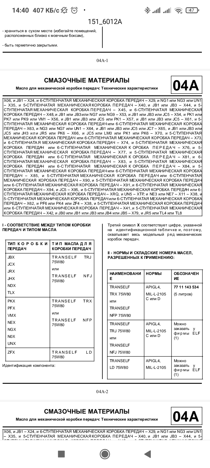

Неправильно написал, прошу пардона. В редуктор и раздатку понятно GL-5 Для коробки вроде ZIC GFT 75W-90, указано же GL-4/5 Вот это и смущает.
Для мкпп масло API GL- 4.
Данные из официальной техноты Renault

Вот не понимаю зачем эксперементировать, указано в руководстве использовать вязкость 75в-80 GL4,так и надо такое лить, вязкость масла влияет на работу синхронов, чем она выше,тем хуже синхронам. Каждый производитель ведь не просто так рекомендует использовать масло определëнной вязкости, он разработал механизм именно под такой уровень.
