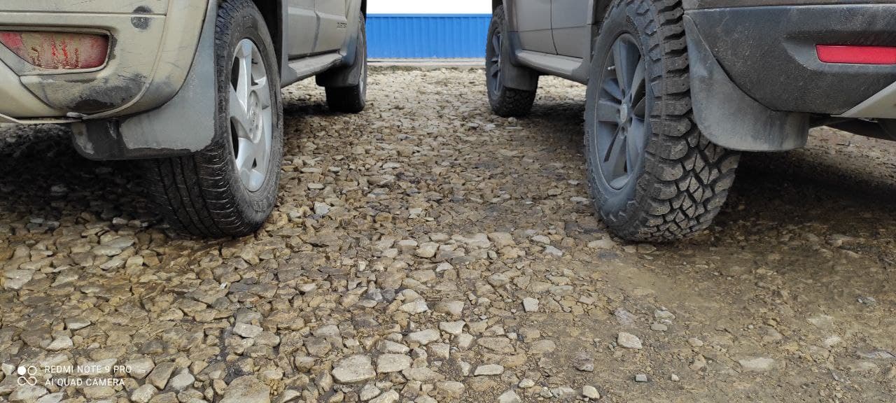

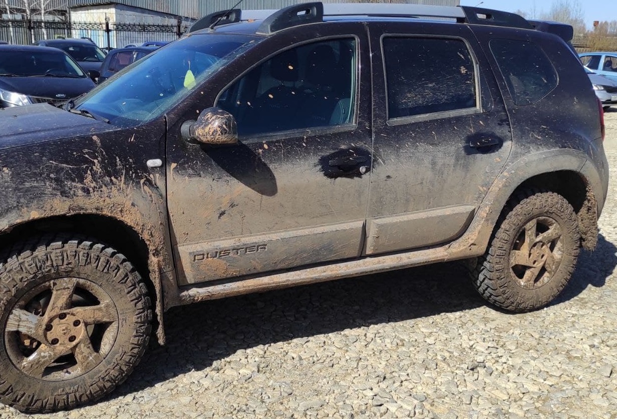

ну вот для сравнения родной размер 215/65-16 и мои АТшки в размере 225/70-16. Сравниваю с АТшками. У МТшек размер еще больше, но МТшки у меня тяжеленные, очень крепкие, и поэтому никаких подламываний там точно нет

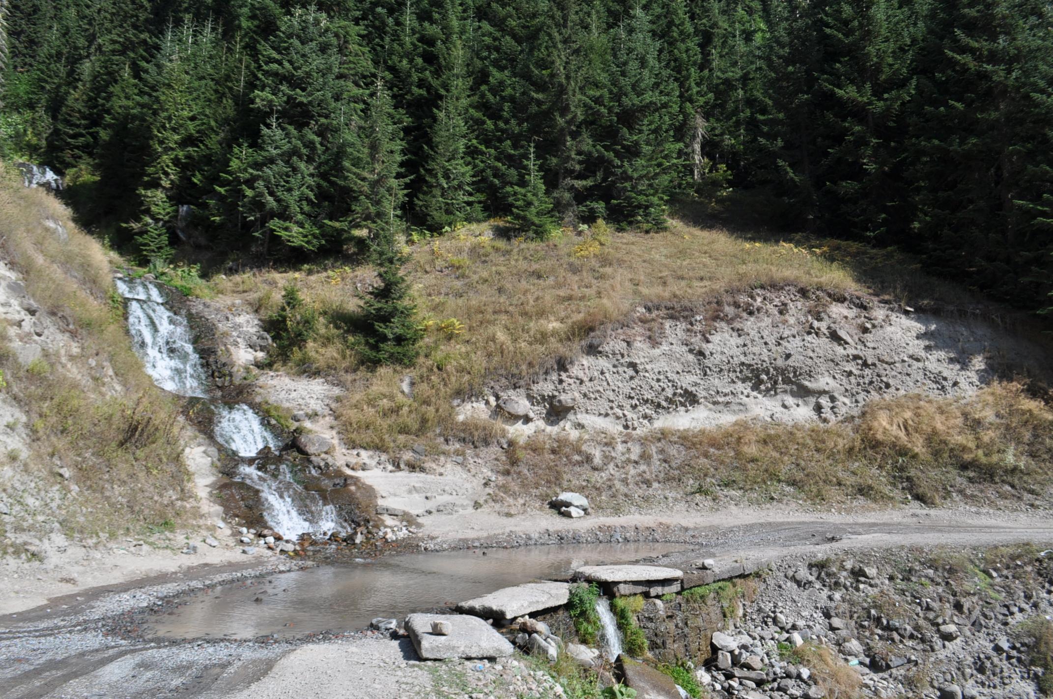

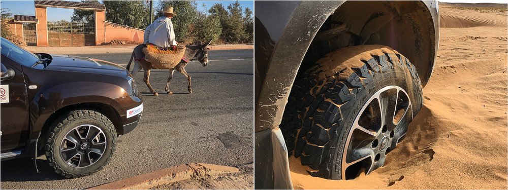

Ну вот народ по Сахаре катал.
Название: 215 65 R16.jpg
BF Goodrich All Terrain T/A K02 размерности 215/65 R16
Не вериться ,что на дисках с родными параметрами

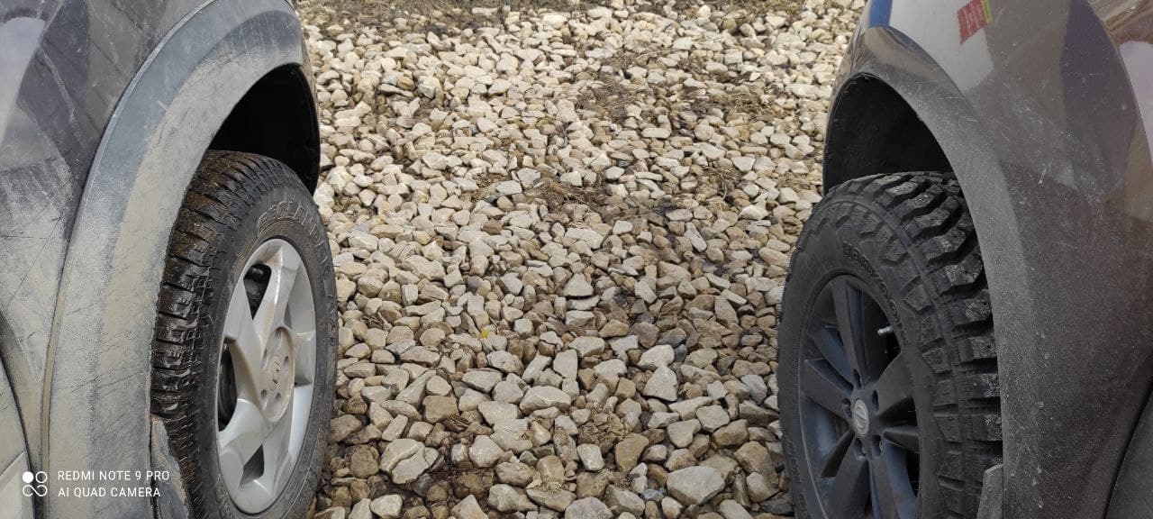

вот визуальное сравнение АТ Yokohama Geolandar G015 225/70-16 c MT Hankook Dynapro 225/75-16/
ID:	136220   Нажмите на изображение для увеличения
ID:	136221   Нажмите на изображение для увеличения

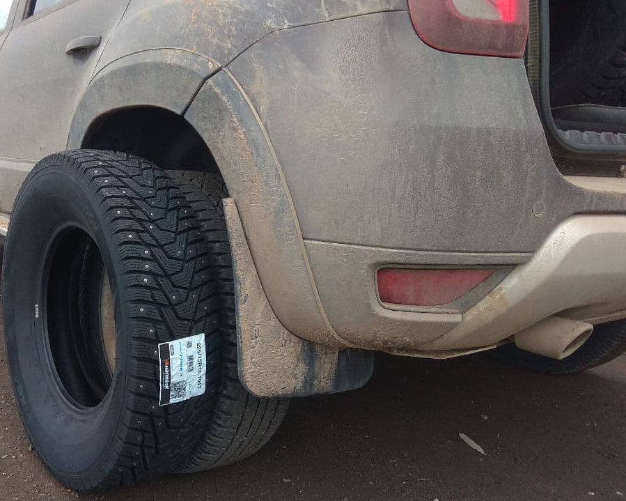

а вот сравнение АТ Yokohama Geolandar G015 225/70-16 с зимними шипами Hankook Winter i-pike X W429A 225/75-16

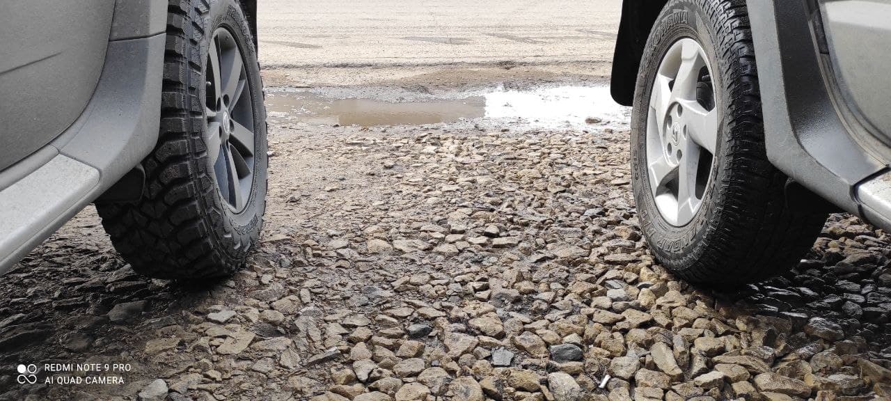

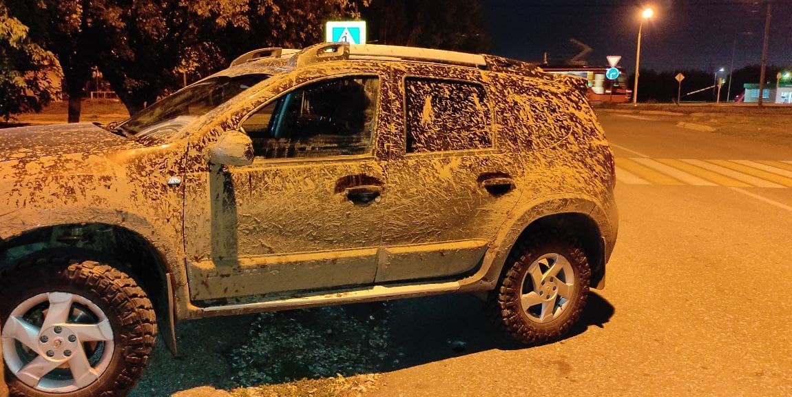

а вот вид на МТ Maxxis RAZR MT 225/75-16
ID:	136225   Нажмите на изображение для увеличения

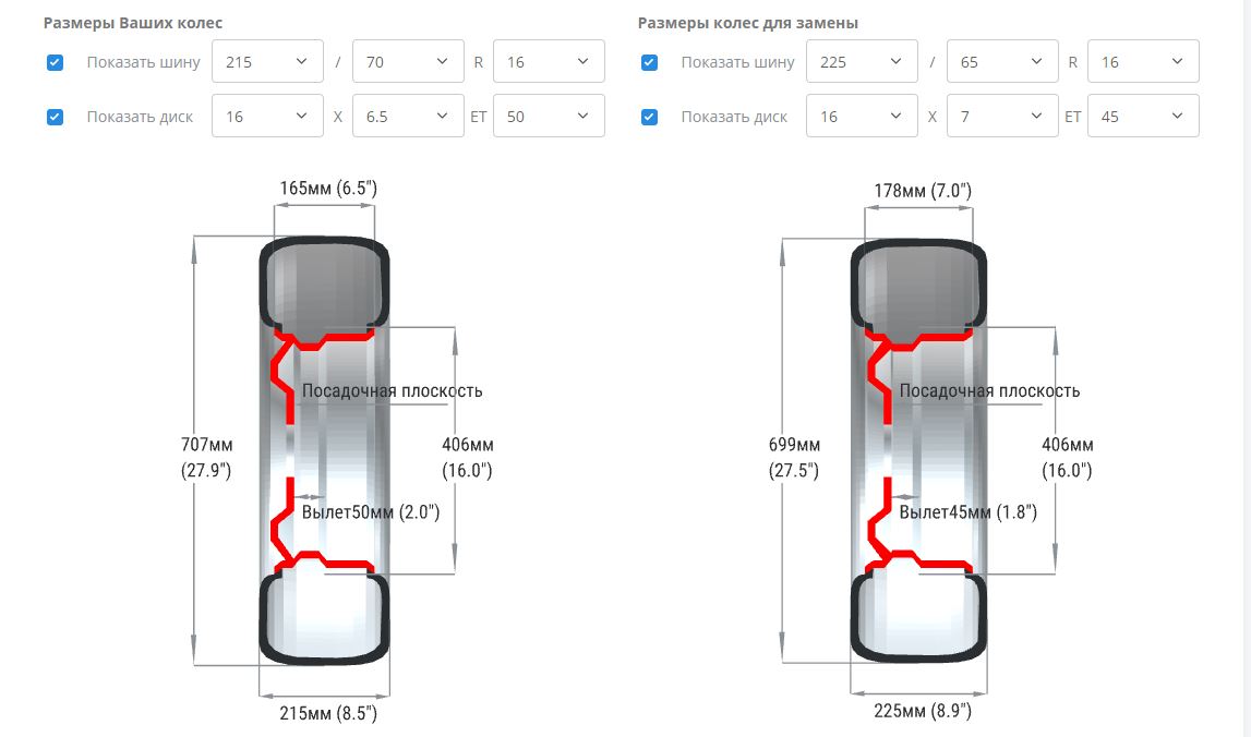

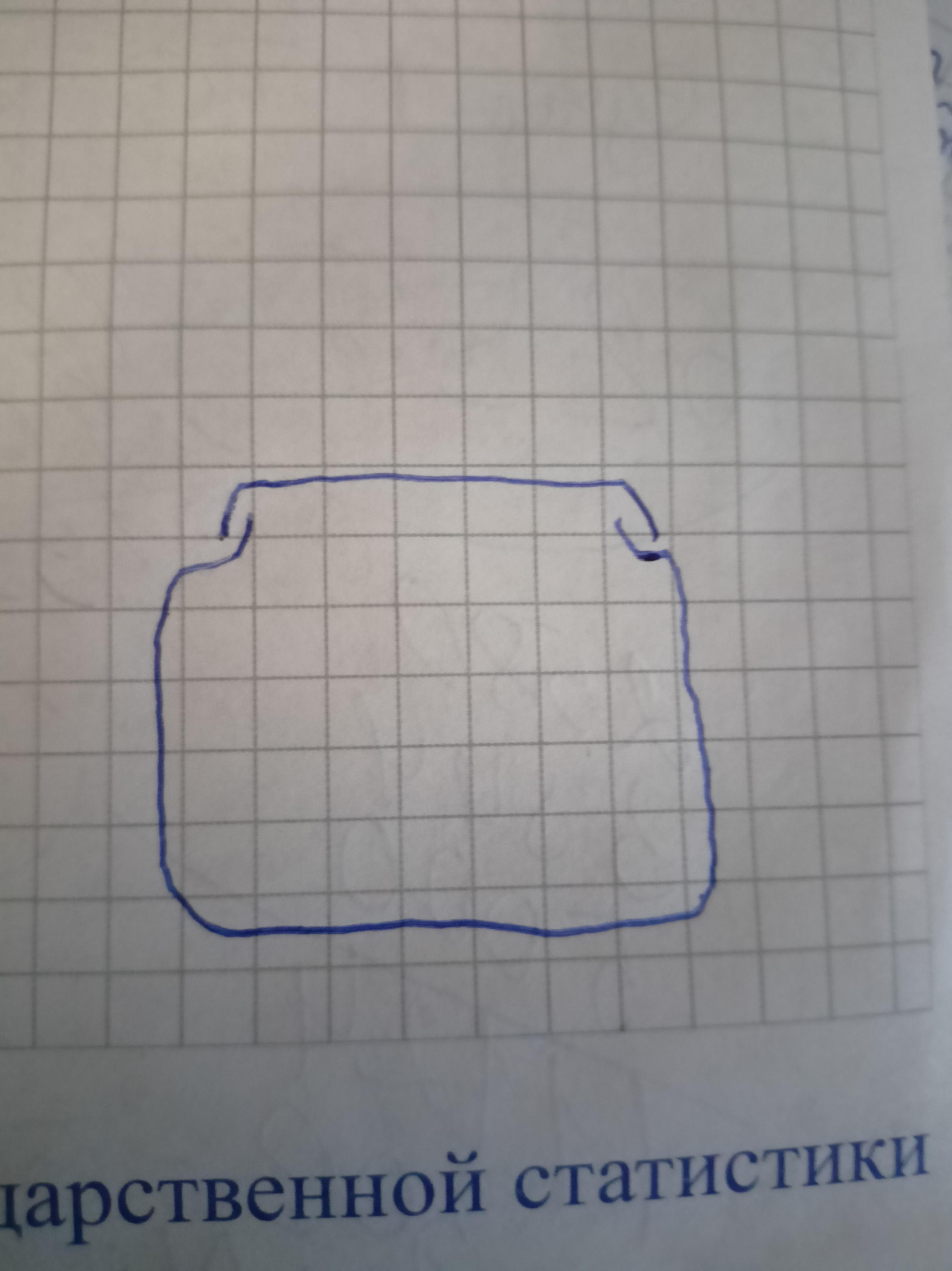

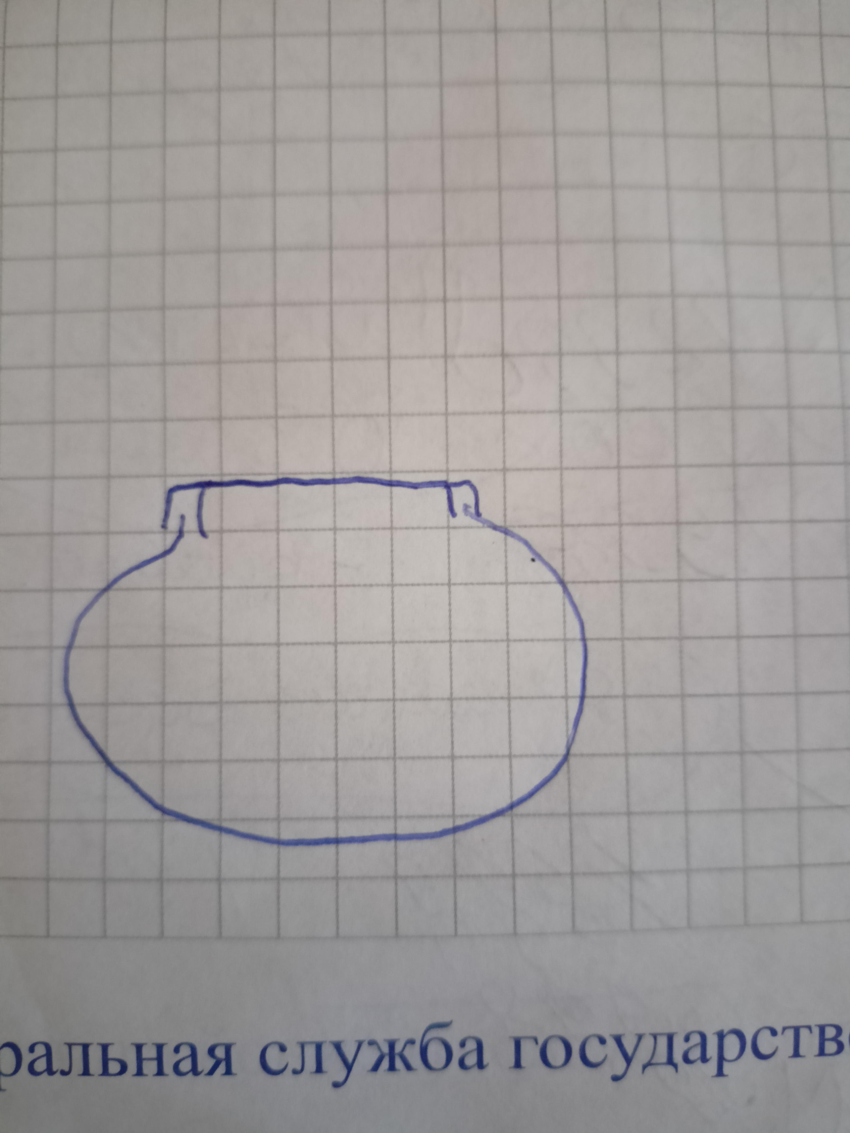

Сообщение от Гёмбёц Посмотреть сообщение
Ну давайте по другому.Буду утрировать.Вот так должна выглядеть шина.При такой конфигурации она устойчива.
Вложение 136215
Вот так выглядит зимняя и это плохо...не устойчиво
Вложение 136216
Так на всякий случай, вы это рассказываете, водителю-испытателю шин НИИ Шинной Промышленности. Был такой раньше такой.
Ещё раз поясню свою позицию. Шина у вас по ширине осталась 215, вот если бы вы поставили шины 225 или 235, тогда колеса 7J были бы обязательны. Вся проблема в более высоком профиле и другой конструкции шины этого типоразмера. Попробуйте увеличить давление в шинах, кстати а какое оно сейчас?
Если ваш приоритет это устойчивасть-управляемость, при большем внешнем диаметре, то нужен другой путь. Колеса R17 или R18, шины шириной 225 или 235 и профилем 65, 60. Амортизаторы, пружины, стабилизаторы с другими характеристиками Но всё это дорого, овчинка выделки не стоит. Дастер был для другого "придуман".

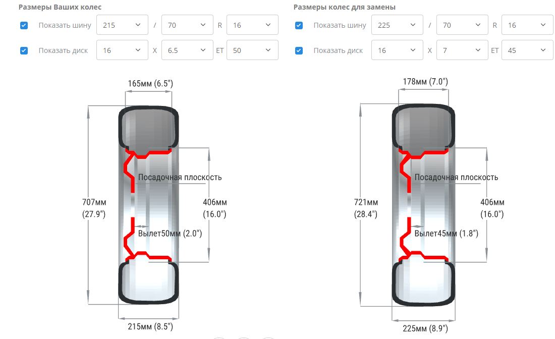

Старый 08.01.2022, 21:23   #2340
Гёмбёц
Аватар для Гёмбёц
Онлайн: Гёмбёц вне форума
Был(а): 05 Янв 2023 15:02
Автомобиль: Рено-Дастер 2018 Privilege 4wd 2.0 МКПП
По умолчанию Re: Выбор летней резины на Дастер
Так начитался всласть

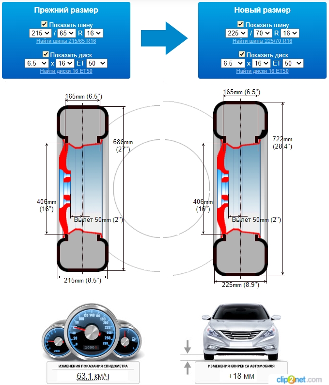

7-дюймовый диск шире чем 6,5 на 12,5мм,т.е по 6,25 мм в каждую сторону.Значит на эти 6,25мм. надо увеличить вылет. ЕТ50-6,25=43,75.Практически должен встать ЕТ45
Родной размер резины 215
Как выясняется в большенстве своём,если ставят колёсья позубастей,размером 225/70-16
Тогда давайте рассмотрим такой вариант
Диски 7дюймов R16 ET 45
Шины 225/70 R16 YOKOHAMA Geolandar A/T G015

Но такой комплект будет ещё ширше в диаметре моей зимы
Правда Поиграв с шинным калькулятором оптимальным получился вариант 225/65 R16
Название: Зима и опт.JPG
