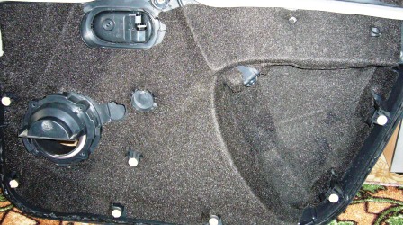

, тёска, а я битопластом оклеил саму внутреннюю обшивку

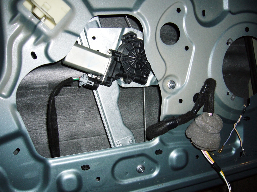

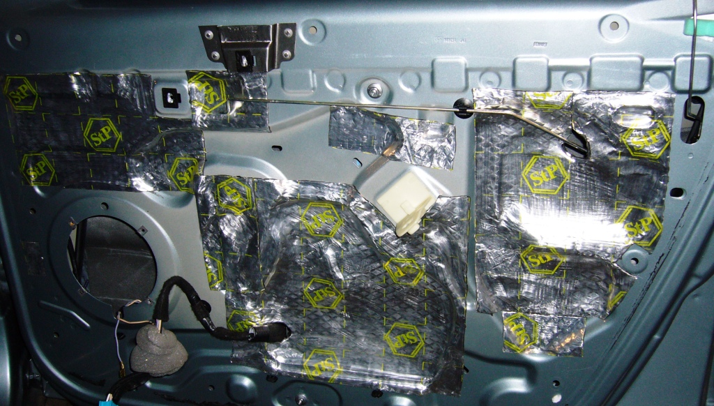

Для шумки дверей приобрёл StP silver (для наружней карты), СПЛЕН 3008 8мм (для наружней карты), StP Gold (для внутренней карты), битопласт (для обшивки), моделин брать не стал (и так нормально скользит по сплену). Щас сижу, ковыряюсь, порезался уже об саму шумку... холодно ещё, -3, еле еле отодрал обшивку от битума, зато ровненько оторвалась.
Ещё совет по поводу битопласта - ни при каких условиях не дайте плёнке наклеиться заново на клейкий слой! Иначе хана! приклеится намертво.... случайно запорол небольшой кусок.

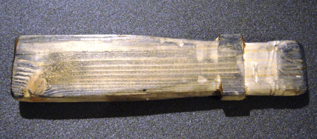

Ложится отлично! Пробовал оторвать, когда неправильно приложил - еле оторвал. Сгандобил себе инструмент из деревяшки, гораздо удобнее роликов и валиков. Фото выложу, когда поем

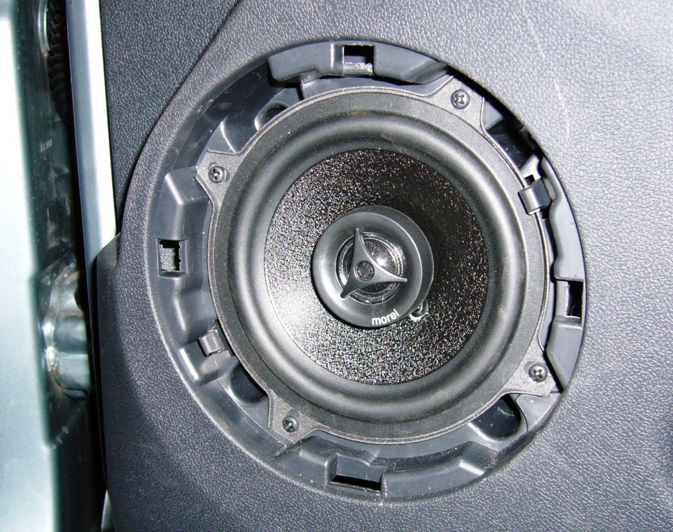

Ребята, я доделал передние двери! Поздравьте меня!
Итого - 3 пореза, обцарапанные запястья, 2 надорванных ногтя. Если будете делать - обязательно в перчатках!
Как и обещал - фотки всего процесса и "инструмента" (а также акустики Morel Maximo5).
