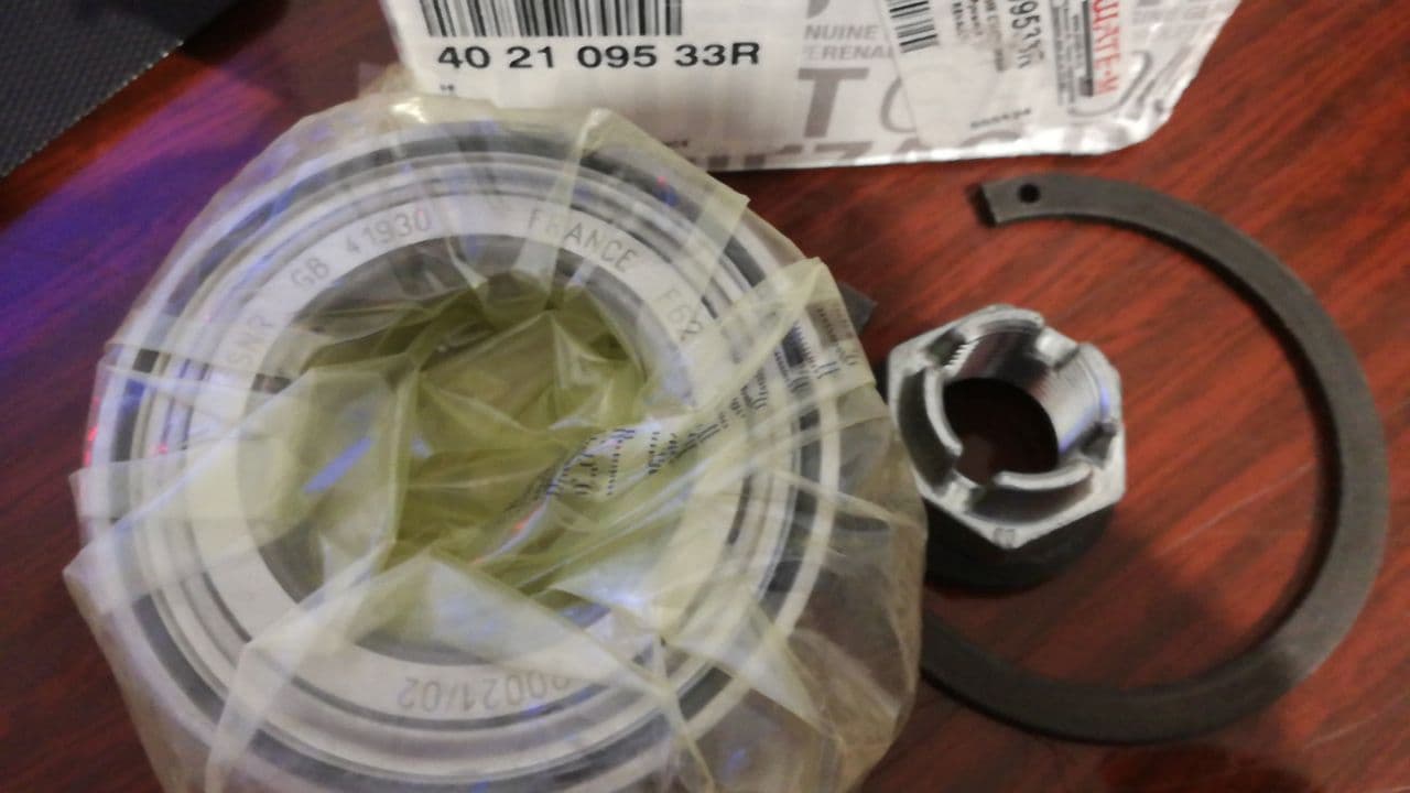

Рубрика "пошатайка": я почитал, все говорят о проблемах со ступичным в контексте того что они начинают шуметь-гудеть, за одно люфтить. А как понимать ситуацию, что не гудит но люфтит?
Я прикладываю запись звука, чтобы вы сделали, если бы у вас так тарахтело? Думаю над несколькими вариантами: 1) замена для самоуспокоения 2) замена если мешает стук в дороге [что-то точно стучит, не пойму что] 3) ждать гула и менять.
Кстати ступичными уже затарился, оригинальными (в теории), склоняюсь к первому варианту. За советы всем

Сообщение от GodForbid
уже затарился,
А стопорное кольцо и гайка гранаты в комплекте ? Далее звук так не смогли открыть - может на яндекс диск и ссылку предоставите - хотя это не поможет дать правильный ответ .

Сообщение от britmila
можно хотя бы представить масштаб приблемы
На слух это люфт и довольно приличный . Для начала попробуйте подтянуть ступичную гайку но предварительно до этого поставить палец и ощутить что это люфт в подшипнике . на подшипнике есть QR-код ?

Re: Ступицы Дастера.
Попробовал подтянуть гайку, усилием 280Нм, даже не стронулась. Хотя оно и понятно, сила трения покоя и т.д., но хотя бы понял что прикручена сильно. До этого ключа на 280+ небыло, тянул на 200Нм. Таким образом вариант подтянуть гайку отпал.
На подшипниках qr-кодов не нашел. В конце августа, наверное, поеду к дилеру, он далеко, ехать два раза тяжело, так что буду настаивать на ремонте за мой счёт с моими деталями. Я всё же надеюсь что у них там, хотя бы в основном, по регламенту работают, хотя бы гайки с правильным усилием закручивают. Хотя почитав историю выше... дамс.
