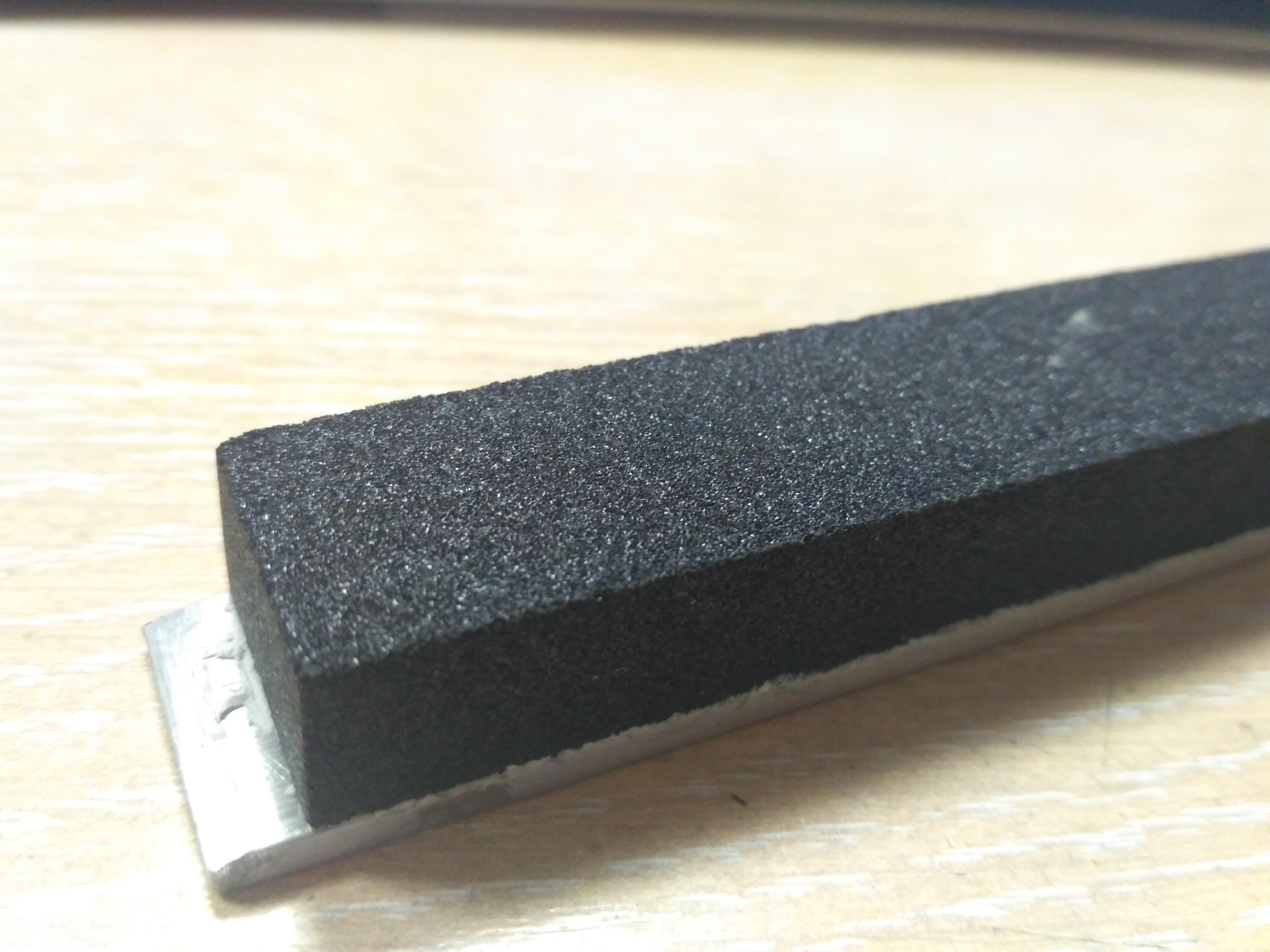

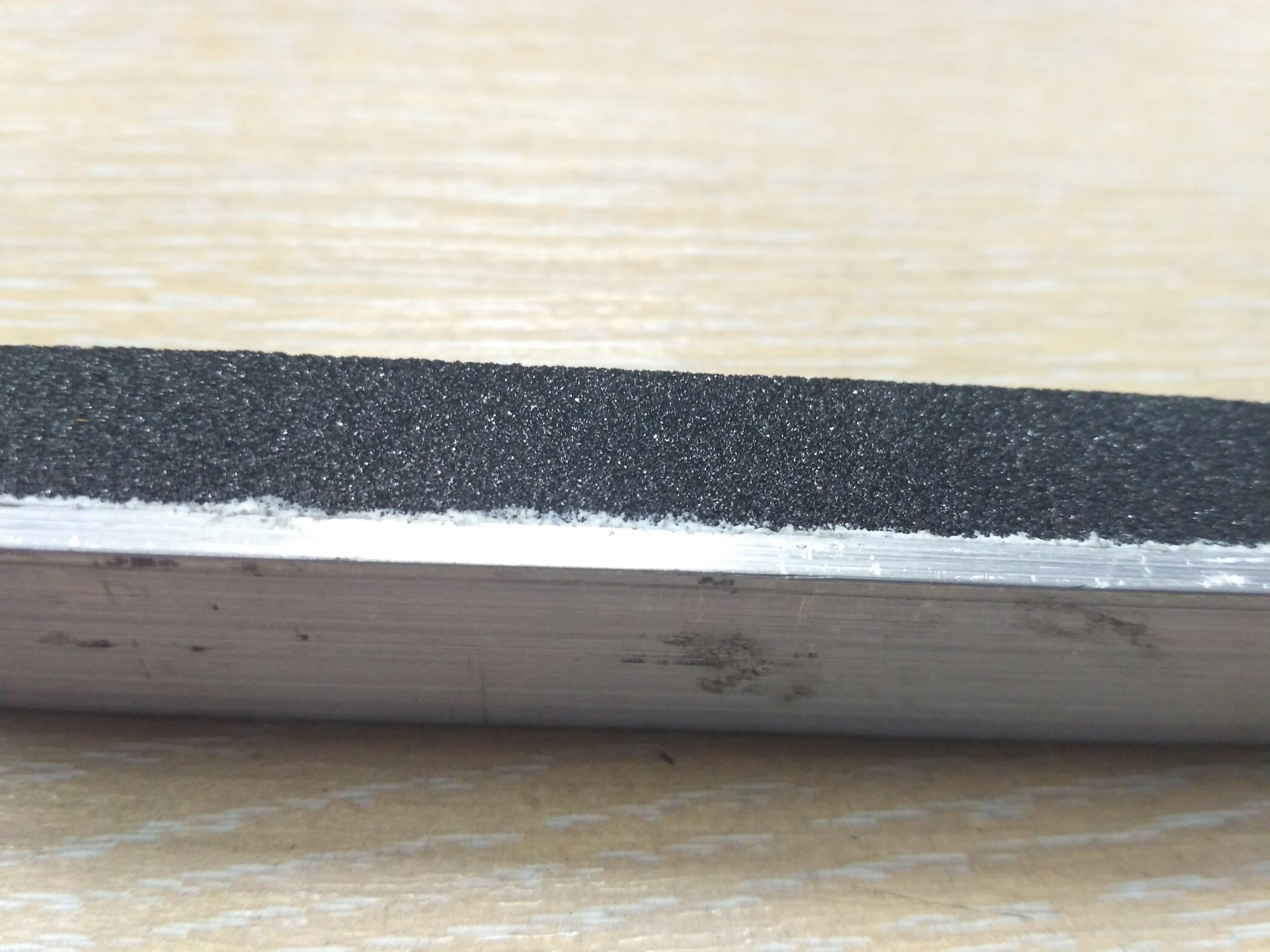

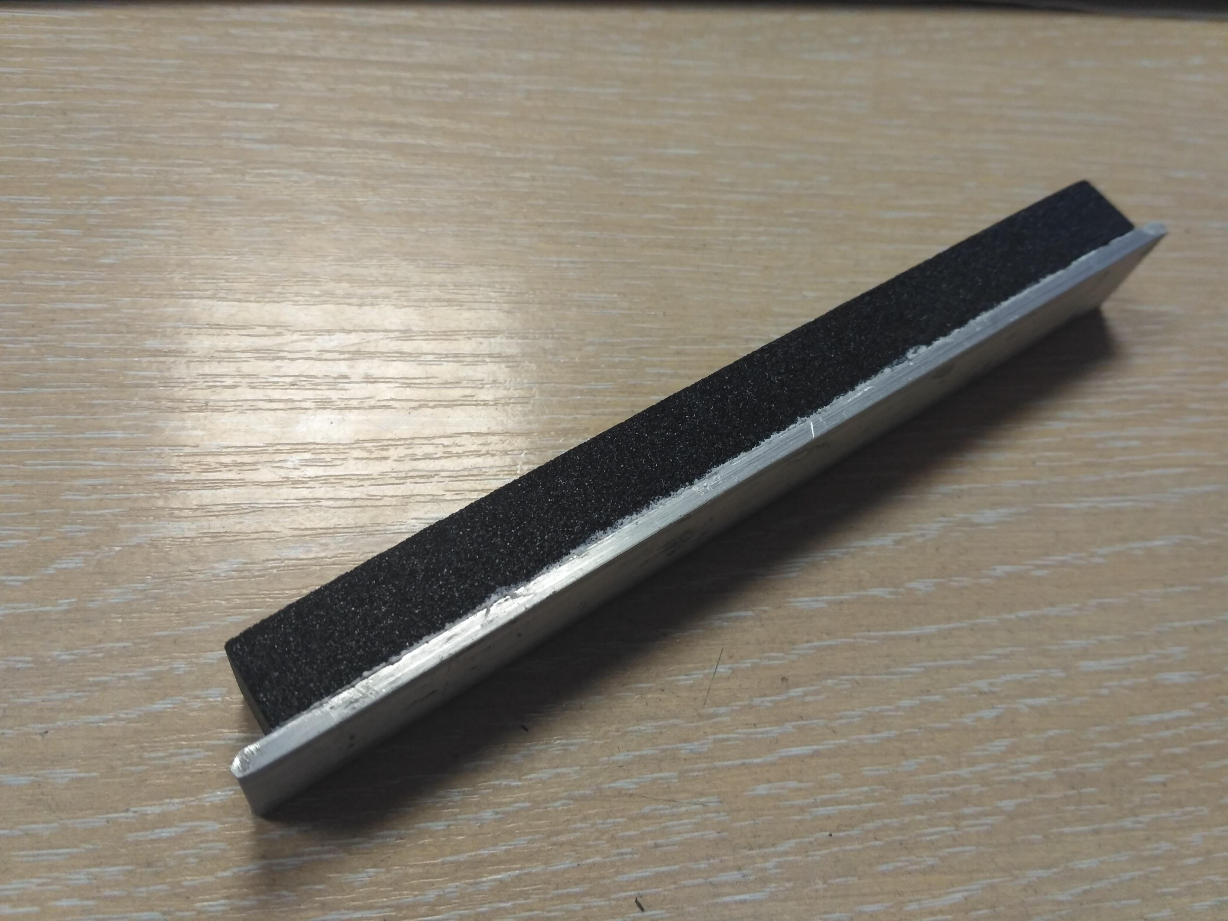

попался в магазине интересный камешек (фото)
скажу честно, купился на цену в 120р
а продавец оказалась девушкой, и толком сказать ни чего не смогла.
ни что за камень? ни зернистость? водный, масляный? документов говорит нет
по геометрии оказался неплохим, наклеил на алюм бланк, сидит как влитой.
может по фото кто подскажет, что за зверь мне достался???
буду благодарен

Re: Острые ножи
Сообщение от bog_off
буду благодарен
Брусок для заточки на бакелитовой основе.

Re: Острые ножи
ух ты даж звучит прикольно
спс
грубый только похоже, да ничего, есть пару клинков.

Re: Острые ножи
спс
грубый только похоже, да ничего есть пару клинков. к лету нужен будет под заточку
Грубый, мягко сказано, подобные бруски порядка 80 грит.

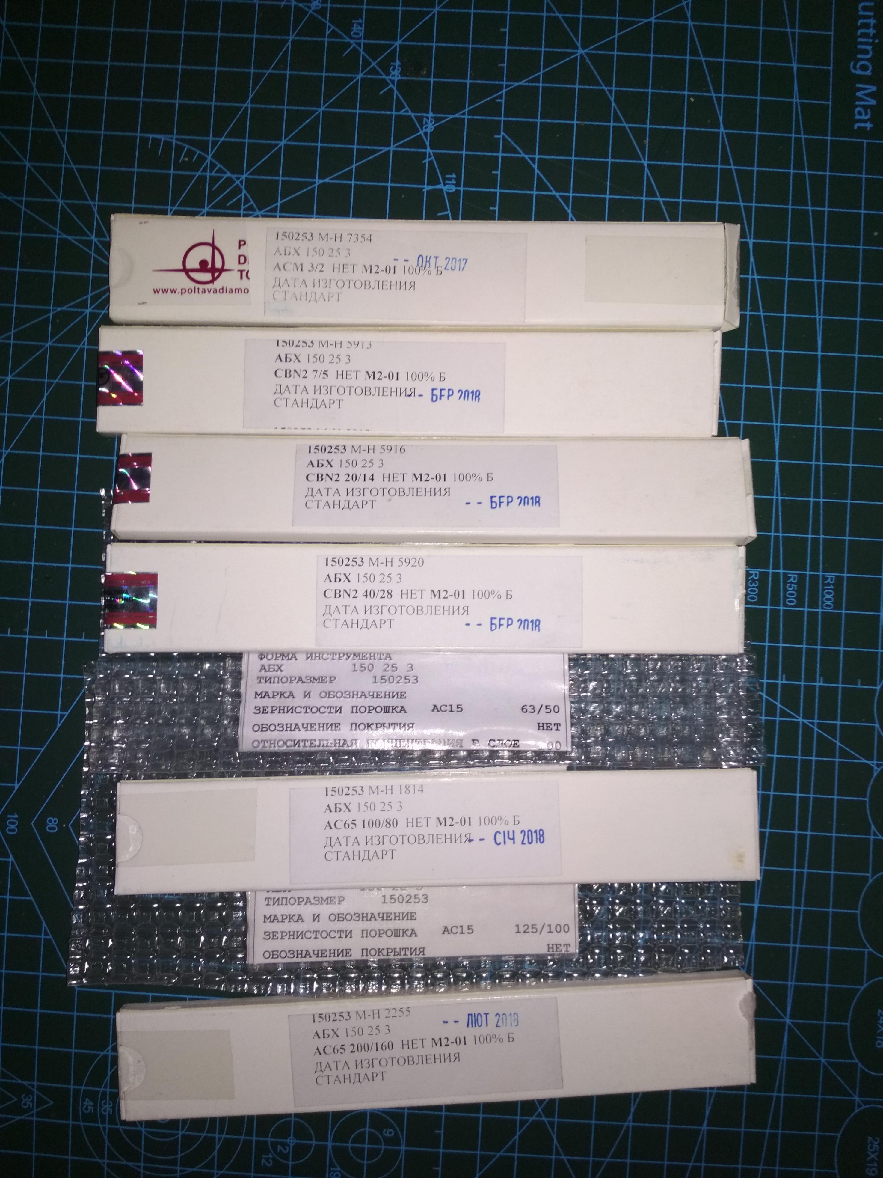

Задушил жабу, взял полтавские алмазы и эльборы(кубический нитрид бора), на медно-оловянной связке. Алмазы от 200/160 до 63/50 для формирования рк и устранения косяков в виде сколов, эльборы от 40/28 до 7/5 финиш. Обычно этого хватает для агрессивного реза, для маньяков алмаз 3/2, тоньше брать нет смысла, там уже паста.

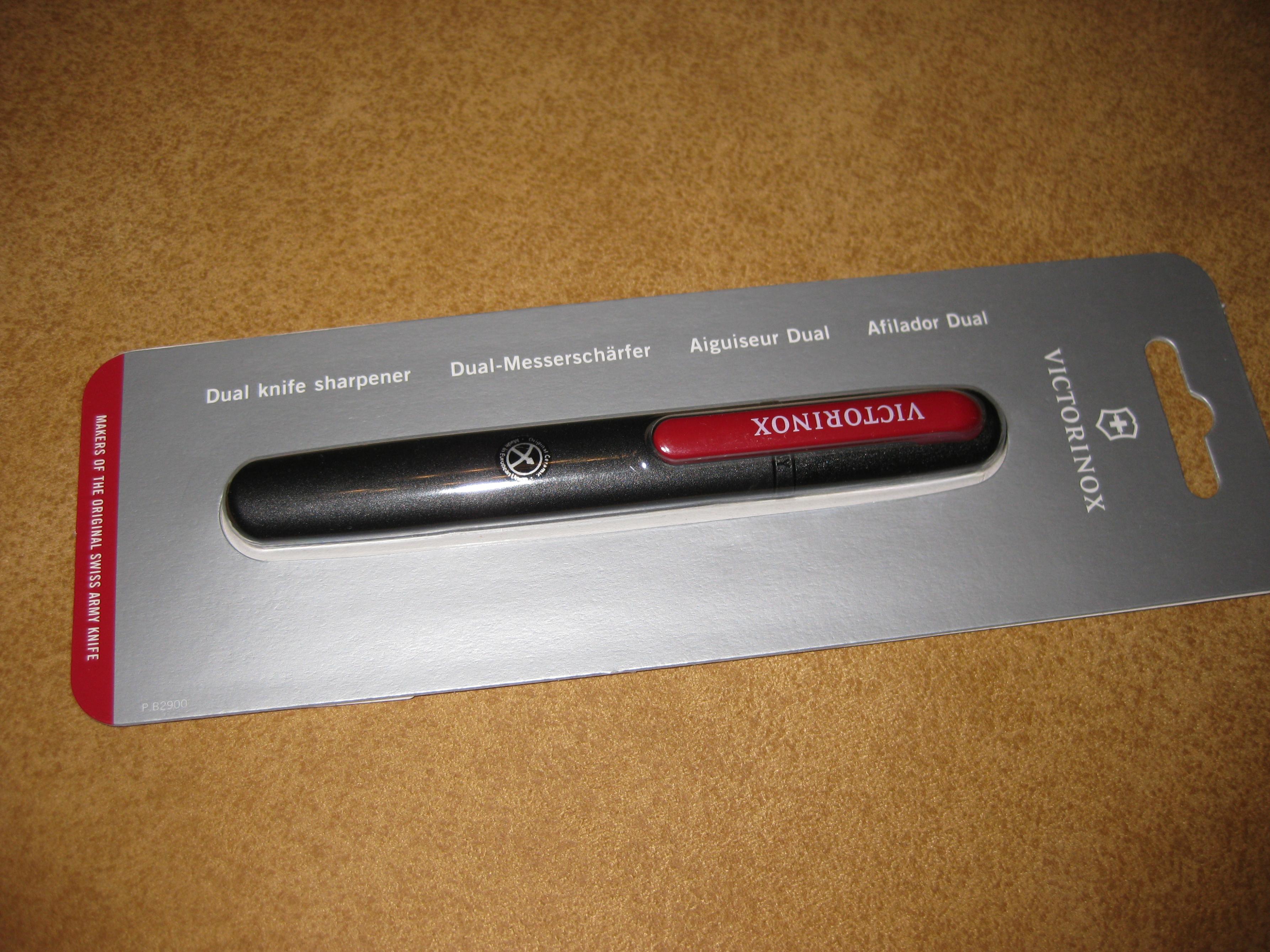

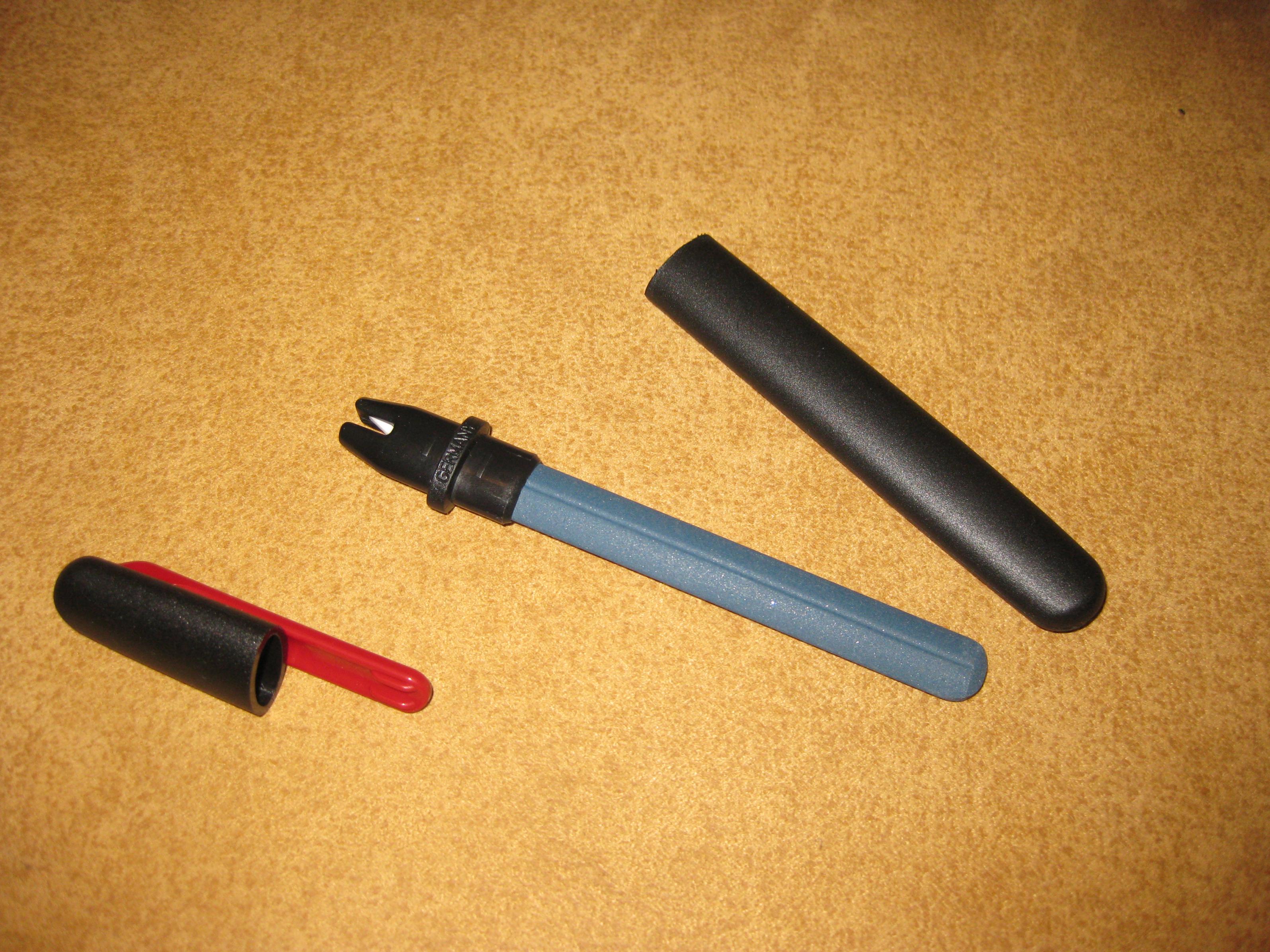

На днях взял пару точилок Victorinox 4.3323. Правда еще не совсем разобрался с какой стороны к ним подходить. Сам мусат на ощупь зернистостью 400, если сравнивать с китайскими брусками. На нем нож можно довести до приемлемого уровня остроты. А вот керамическая точилка, только портит заточку, стоит несколько раз провезти и нож уже не режет бумагу. Как понял на точилке надо сначала выправить замятия РК а уже затем доводить на мусате.

Сообщение от briancev
Всё верно понял, но я бы вообще не пользовался керамикой, продольные риски на рк - это не есть гут.

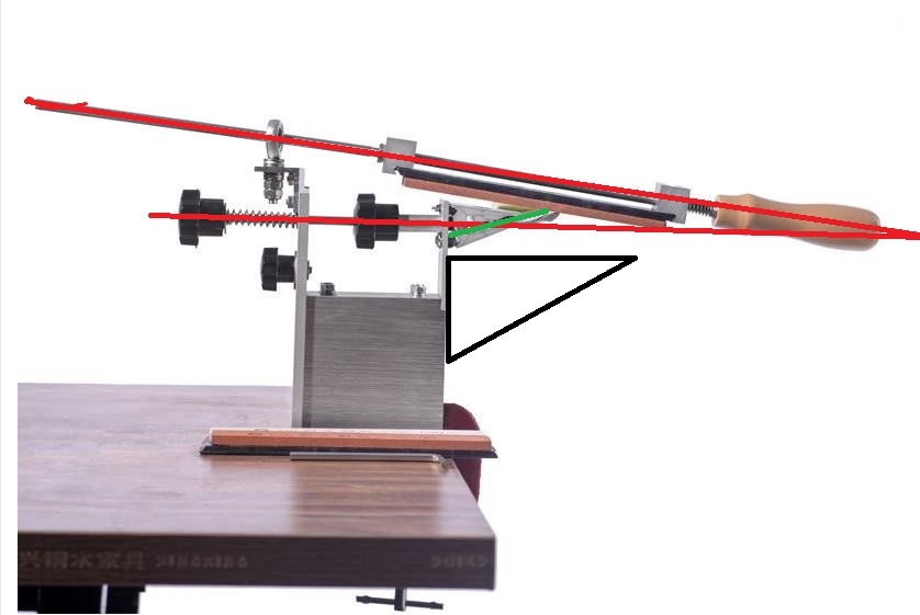

P.S. еще один минус забыл - пока не определился как замерить базовый угол от которого выставлять угол заточки (для обнуления угломера). Единственный пока вариант, который пришел в голову - по клинку, но это будет не очень удобно с клинком со спусками от обуха. так что пока еще думаю.
Серега, это не проблема, приложи угольник к передней части точилки, получишь базовый ноль.

WolfAlex, там нож зажимается под углом, режущей кромкой чуть вверх смотрит. Так что базовый ноль только по ножу мерить.

Сообщение от HID
Как я понял, зажим переворотный? Значит угол фиксации не меняется при перевороте, вычислить не проблема, а потом зная градусы, отнимать от требуемого угла заточки. Тут две базовые оси, чтобы не делать длинную стойку, китайцы заложили предварительный угол(3-я ось), если я правильно понял, 6 градусов. Примерно так: по угольнику ноль, потом по рк ножа нужный угол, за минусом градусов предварительного угла.
