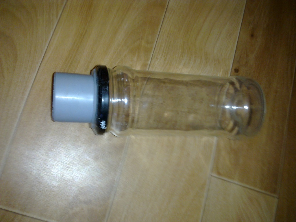

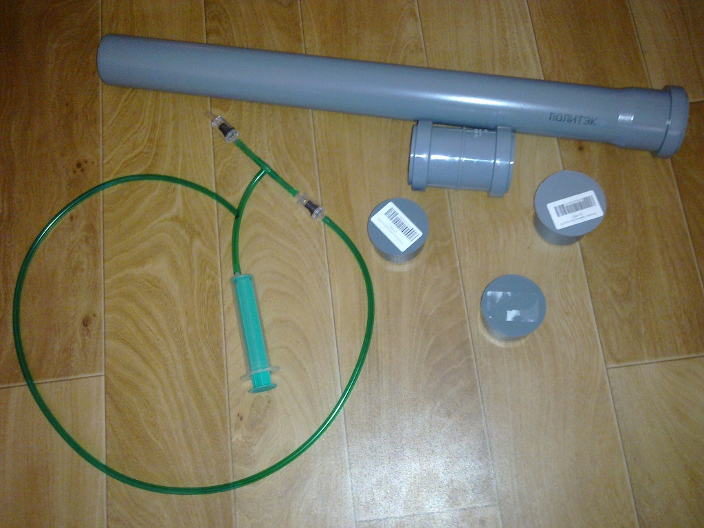

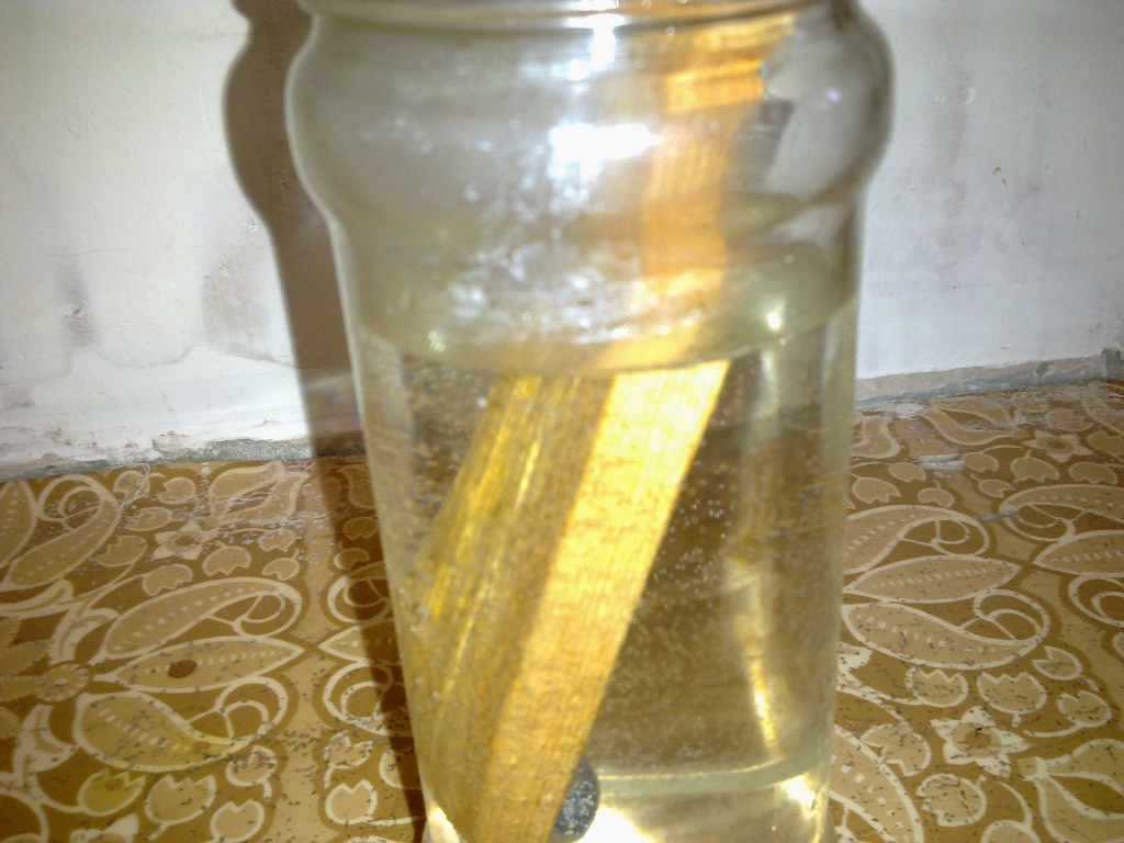

Вобщем долго штудировал ентырнет на предмет сборки вакуумматора. В ютубе видел несколько роликов со сборкой из стеклянной вазы и системы вакуумного консервирования, но такую систему (крышка с клапаном и насос) найти за премлемую цену не смог, хотел использовать клапан от вакуумного мешка, но так же все уперлось в цену. Потом попался ролик с изготовлением вакуумного насоса из аквариумных клапанов и медицинского шприца - этим путем и решил пойти. Так как найти высокую стеклянную прочную емкость, чтобы туда помещался кухонный нож не получилось, то решил что стеклянной будет только та часть в которую опускается рукоятка, соответственно сама камера будет состоять из двух частей. Конструкция подсмотрена на ютубе.
Итак. Было закуплено следующее:
в магазине сантихники:
канализационная труба диаметром 50мм, длиной 50см (можно короче)
соединительная муфта на эту трубу
3 заглушки (одну взял в запас, на случай если что-то пойдет не так)
бюджет 145 рублей за все
в зоомагазине в отделе аквариумистики:
2 обратных клапана (есть дорогие, есть дешевле. я брал те что дешевле)
пластиковый тройник (лучше купить в автозапчастях от омывателя)
метр шланга для аквариумного компрессора
бюджет 315 рублей за все (клапана по 120 рублей)

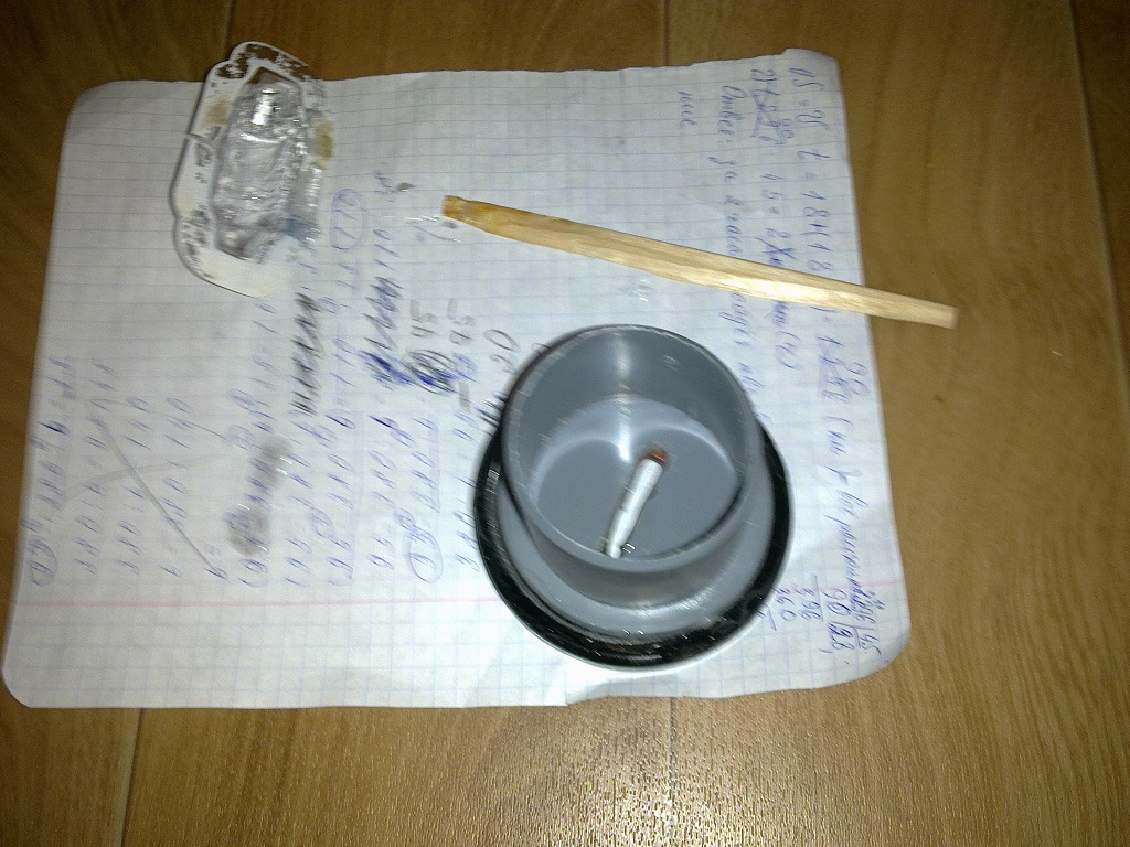

В закромах были дополнительно найдены старый одноразовый медицинский шприц (чем больше - тем лучше) и стеклянная банка с крышкой от маринованных грибов (узкая и длинная).

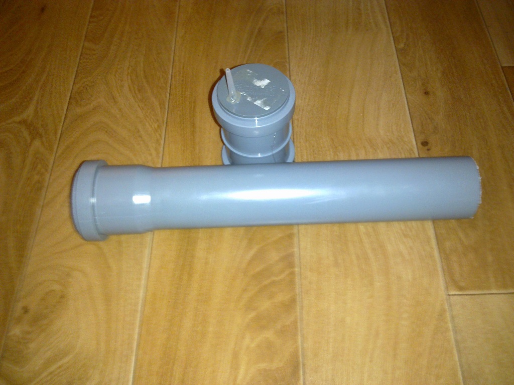

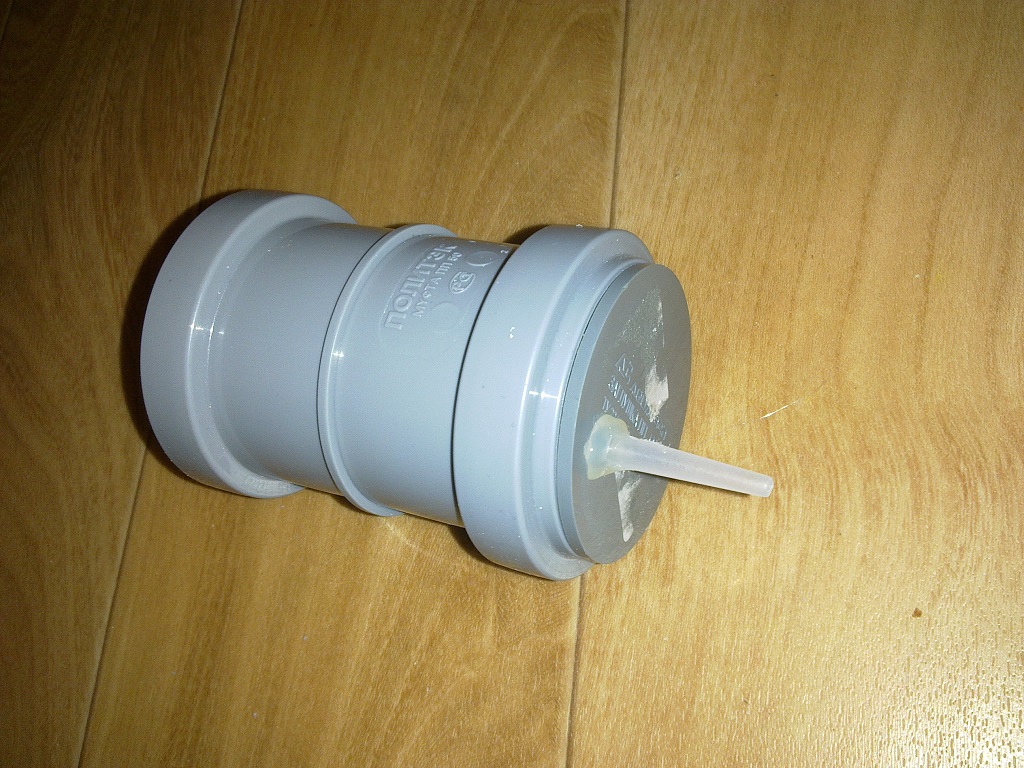

в одной заглушке просверлил отверстие на 5 и вставил найденный в хламе пластиковый штуцерок (по моему наконечник от пенного пистолета) и залил его с 2 сторон термоклеем. На фото заглушка уже вставлена в муфту:
Дальше укоротил полметровую трубу до 30 см (можно короче - достаточно длины чтобы помещалось лезвие самого большого ножа).
Далее во второй заглушке прорезал щель для лезвия, наметил по этой щели такую же щель на крышку банки, прорезал крышку (тут нужно аккуратнее чтобы не помять ее сильно). Потом развел эпоксидку (быстросохнущую) и склеил заглушку с крышкой:
так выглядит банка с крышкой и заглушкой:

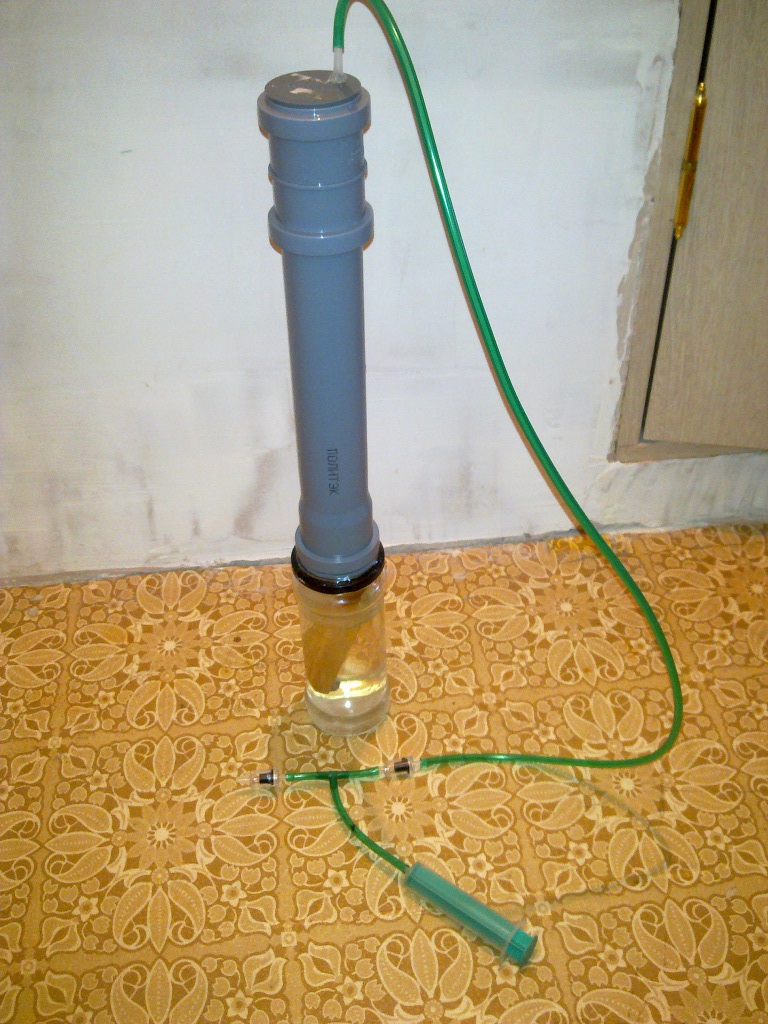

Далее собираем всю конструкцию - установка вакуумной пропитки готова!
для тестирования залил в нее воду и кинул сосновую деревяху. Искать подходящий утяжелитель поленился - вкрутил через гайку саморез, но этого оказалось мало, по этому деревяха всплыла и выход воздуха в виде пузырьков был мало заметен (воздух выходил через верх деревяхи над водой).
нужно обратить внимание, чтобы при пропитке вся деревяха скрывалась под жидкостью, иначе воздух сперва из нее выйдет, а потом точно так же через верх и зайдет. Так же после того как воздух из деревяхи выгонится вакуумом, нужно стравить давление и продержать деревяху в пропитке еще пару часов, чтобы пропитка заняла место воздуха в ней (можно даже при этом избыточное давление туда качнуть)
Косяк данной установки - слишком много соединений - давление утекает. Соответственно либо в течение пары часов периодически накачивать вакуум шприцем, либо искать и ликвидировать утечки.
Пропитывать рукоятку ножа (кухонник лежит переделанный недавно) не стал - не хочу наливать пропитку непосредственно в банку, поищу какой-нибудь пластиковую тубу от шампуня или чего-то подобного, чтобы налить пропитку в нее и поместить в банку.
В ближайшее время буду искать утечки давления и ликвидировать - переключу шланг от камеры ко второму клапану и накачаю туда избыток давления, а потом в лучших традициях службы 04 - мыло губочка и немного воды.
Как-то так...
P.S. Глянул ща на предпоследнюю фотку - какая-то помесь кальяна с бурбулятором получилась!

С вакуумником все понятно, единственное не понятен эффект, если дерево погружено в жидкость, тем более масло.
У масла степень сжатия очень маленькая, поэтому его в гидравлике и используют, и вакуумирование обычным бытовым шприцем что должно дать?
при понижении давления из дерева выходит внутренний воздух (из пор), соответственно после восстановления давления место воздуха в порах занимает пропитка.
P.S. ИМХО если использовать вместо шприца какой-либо компрессор, то вместо банки от грибов нужно брать что-то попрочнее, потому как если в ней создастся глубокий вакуум - брызнет баночка во все стороны... А так - много не накачаешь - все безопасно, создается не вакуум а относительно легкое разряжение, которого впрочем достаточно, чтобы в течение определенного времени выгнать из деревяхи если не весь, то достаточное количество воздуха. И пропитка по идее должна проникнуть на всю глубину деревяхи. Так-то конечно надо экспериментировать. Как подберу пузырек пластиковый подходящий (уже прицелился на крем жены
), наверно проведу эксперимент с олифой и каким-нить чурбачком, который потом не жалко расколоть для контроля глубины пропитки.
) наверно проведу эксперимент с олифой и каким-нить чурбачком, который потом не жалко расколоть для контроля глубины пропитки.
Ну хорошо если помогает, что для меня сомнительно, поскольку погруженное дерево в масло никак с сквозь масло не отдаст из пор воздух, поскольку само масло выступает изолятором от рязряженности воздуха. Вот если очень жидкую пропитку на допустим спиртовой основе использовать эффект возможно и будет.
С маслом больший эффект путем нагрева на водяной бане банки масла достигается. Влага в дереве начинает закипать и вытесняет и воздух и часть влаги из себя, потом при остывании втягивает в себя масло.
это если чистое масло использовать, то наверно процедура данная труда особого не вызовет, а вот если пропитка с химией (та же олифа), т.е. токсичная - врагу не пожелаешь кипятить ее на водяной бане.
Насчет того что воздух в масле из деревяхи не выйдет при пониженном давлении, ничего не могу пока сказать - буду проверять, но на ютубе куча роликов о таком способе пропитки дерева, в том числе и маслом.
Отпишусь по результату, постараюсь даже с фотками (видео врядли получится снять - третьей руки нет, чтоб телефон держать).
Эффект пропитки будет, вот будет ли он отличаться с вакуумированием и без в масле, а если еще и олифа то шанс от плюса эффекта еще меньше.
варить дерево, что в масле, что в олифе, а уж тем более химии дома точно не стоит. А вот на даче, или просто на природе на газовой плитке это сделать не вижу никаких помех.
Если возможность выпадет попробуйте. Только после прогрева в масле, банку надо оставить в водяной бане и остужать постепенно, дерево может треснуть, но эффект того стоит.
Раньше в советские времена не раз видел, олифу прогревали в ведрах до большой температуры и горячей обрабатывали дерево, чтобы глубоко проникла. Она после этого при правильной температуре, через какое то время высыхала, почти как лак.
Нашел где "бежит". В соединении нижняя заглушка-труба. В трубе, в отличие от муфты, уплотнительная резинка с одним буртиком (на заметку тем, кто будет покупать - возможно бывают разные) - там и бежит. Надо будет прикупить силиконовый герметик и заклеить там все нафиг! Остальные соединения вроде не пузырят. Шланг от аквариумного компрессора - отличный, намного лучше капельницы или шлангов от автомобильного омывателя - очень плотно обжимает все штуцера (клапанов и тройника) плюс держит форму (не сжимается) при пониженном давлении - рекомендую.
Купил герметик, замазал, где "бежало". Вчера проверил герметичность - в течение 4 часов разрежение сохранилось.
