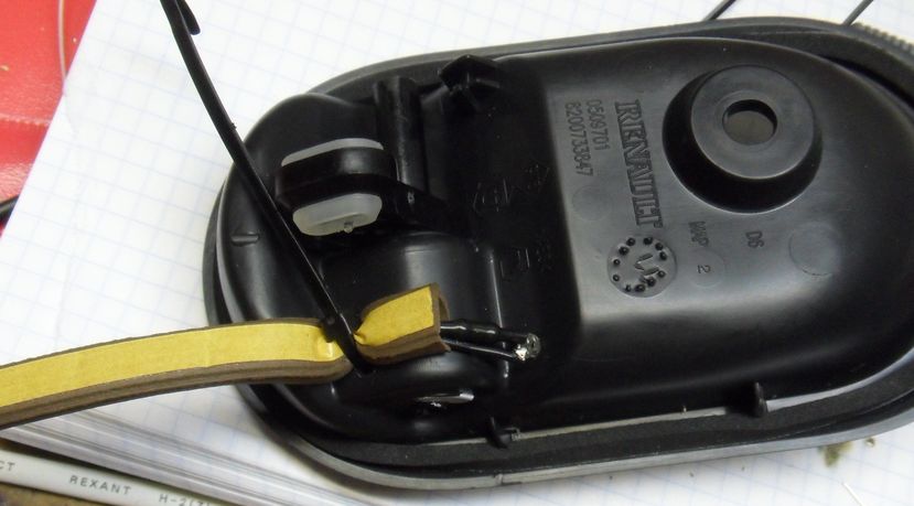

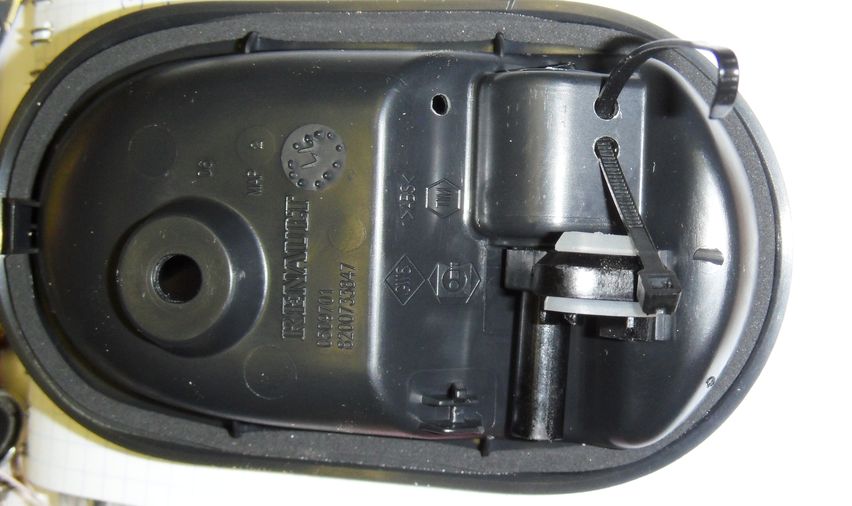

снимаем ручку, отсоединяем тягу, несем домой. в ручке сверлим 3 дырочки. 1 под светодиод,2 под хомутик. язычек хомутика загибаем с помощью горячего воздуха. иначе не продеть в два отверстия.

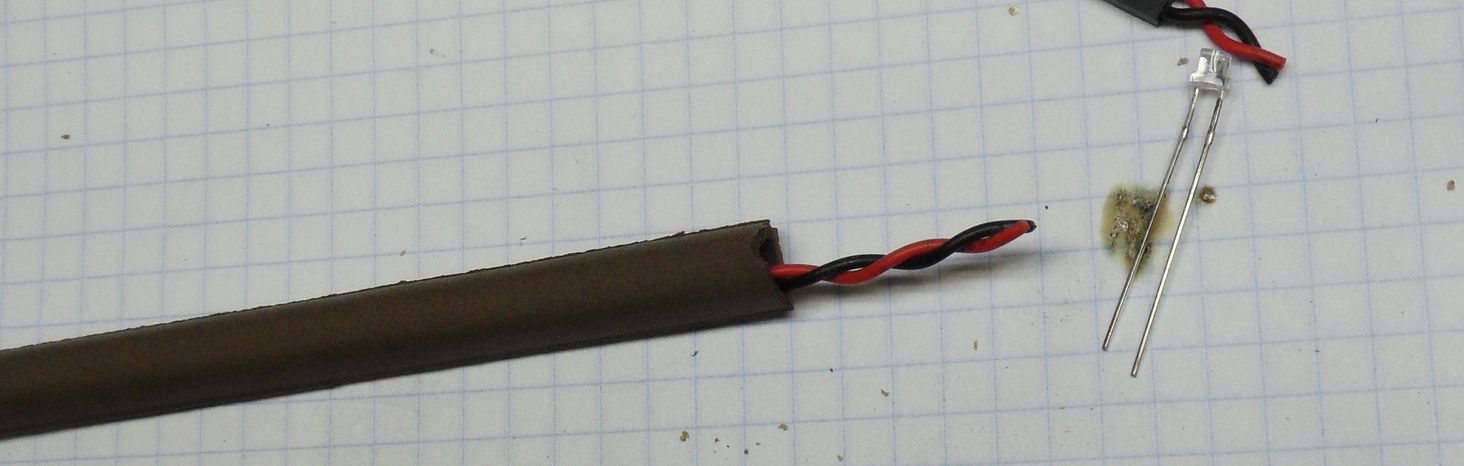

берем провод, утеплитель для двери и светодиод. светодиод отпиливаем. пилить не обязательно, можно оставить как есть. провод засовываем в утеплитель. можно и без утеплителя, но могут появится стуки и скрипы провода (сверчки).

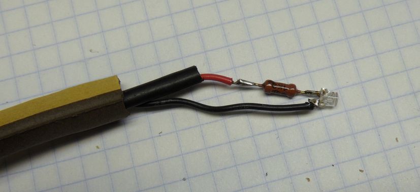

берем кусочек термотрубки, одеваем на одинарный провод, припаеваем резистор 1,2 ком

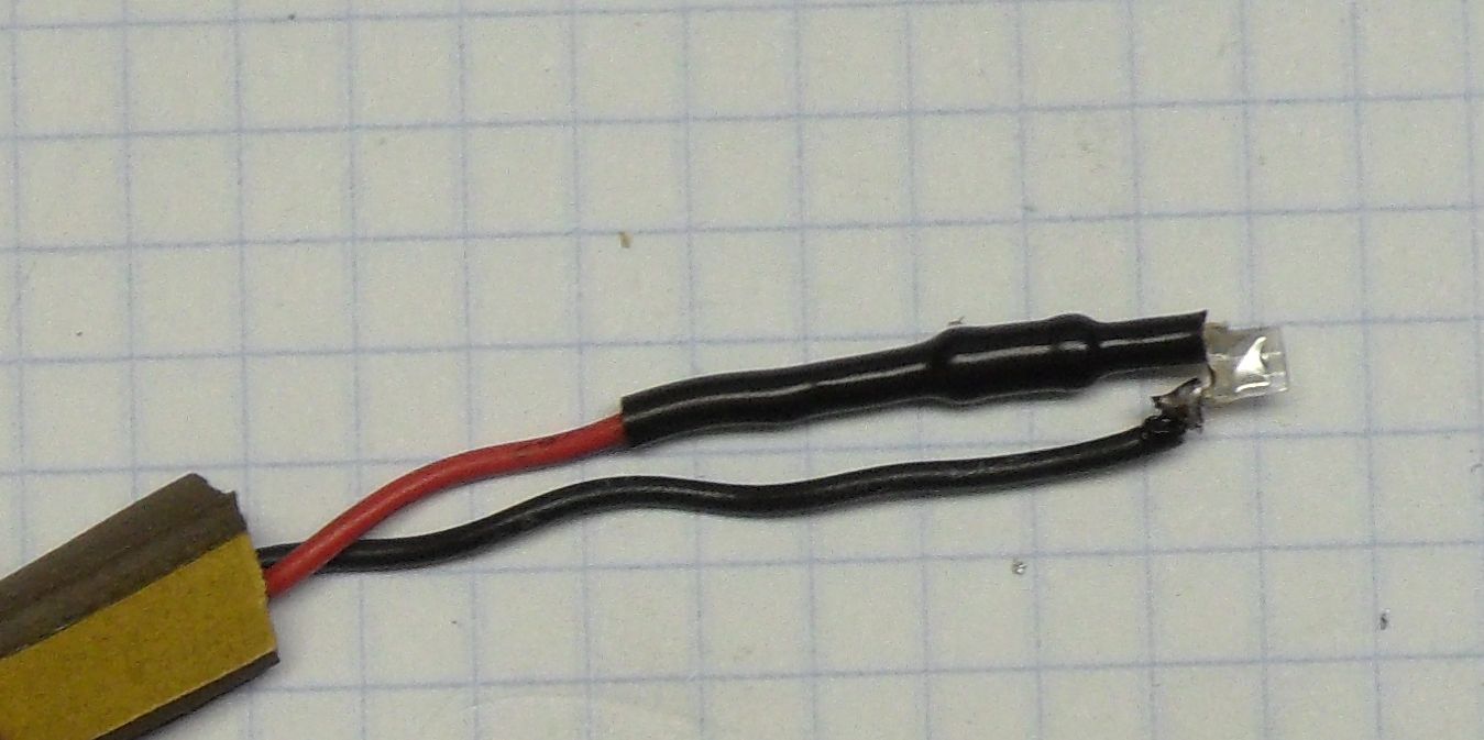

сдвигаем и обсаживаем термотрубку:
устанавливаем светодиод в его отверстие и затягиваем хомут:

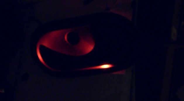

любуемся на результат

можно получше фотку как выглядит ночью? в разных ракурсах и чуть поотдаленнее, не так близко
14.12.2012, 15:48
#18
Регистрация: 24.02.2012
Сообщений: 1,799
Время онлайн: 1 мес. 3 нед. 5 д. 10 ч. 17 мин. 25 сек.
: 10831
Был(а): 26 мар 2022 22:11
Re: делаем подсветку ручек
Сообщение от Disaster3462
чтобы получить качественное фото, надо брать штатив, ставить довольно длительную выдержку, в общем надо потрудится.
я же не продаю ни изделие, ни идею.
и агитировать не буду. машина ваша, и решать тоже вам.
