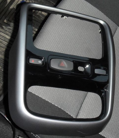

снимаем декоративную накладку. она состоит из двух частей, снимаем не разъедения их:
вид без рамки:

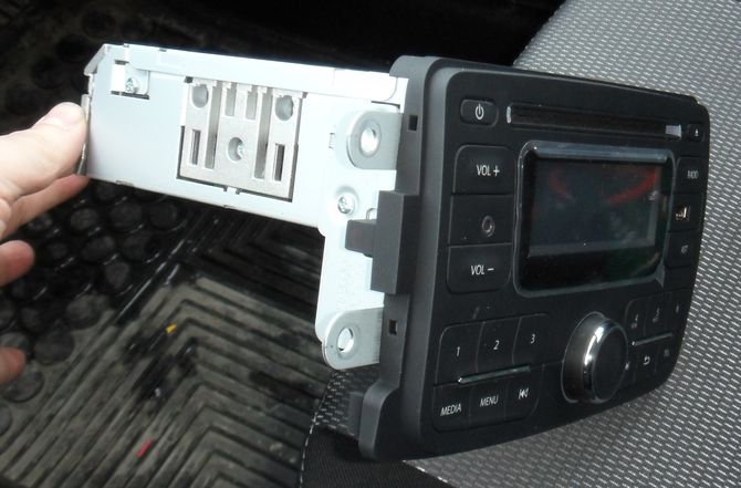

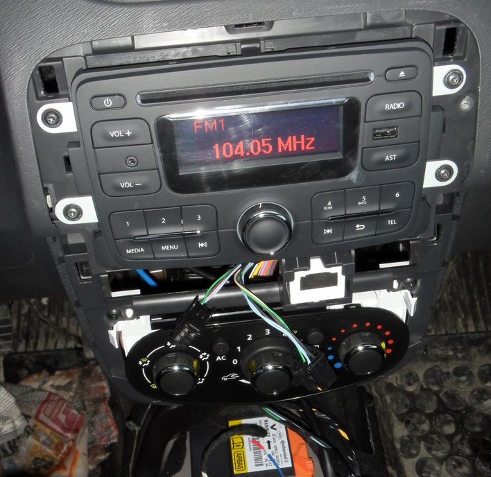

снимаем магнитолуу. от двух дин одна тока передняя панель:

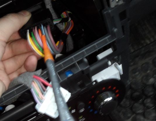

вид без магнитоллы. достаем интересующий нас разъем:
перезаем голубенький провод, то что идет из жгута изолируем, а то, что идет в разъем подключаем на желтый провод прикуривателя.
собираем и смотрим что получилось.

Краткое пособие как легко украсть "штатную" голову Дастера, ни тебе спецключей, ничего, практически голыми руками!
Респект автору за совет (по подсветке)!
Накладка декоративная как снимается (куда давить?)

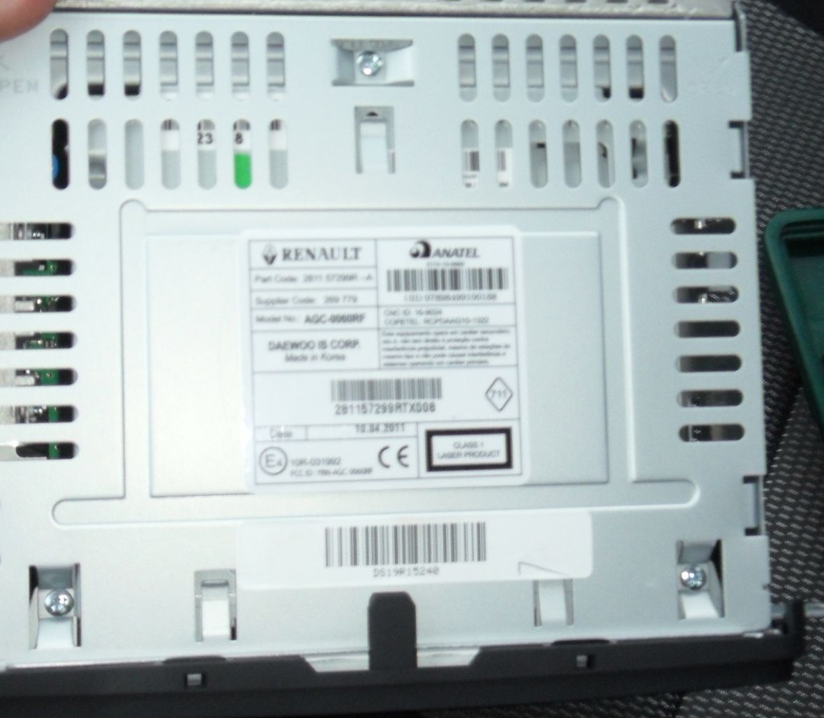

skela, а чья магнитола не написано?
А то тут споры были, кто говорил Хюндай, кто Блаупункт...

Сообщение от luno Посмотреть сообщение
ща фото выложу, ток оно размазано
просто тянешь на себя. но тока обе сразу. самая верхняя у меня не снялась.
