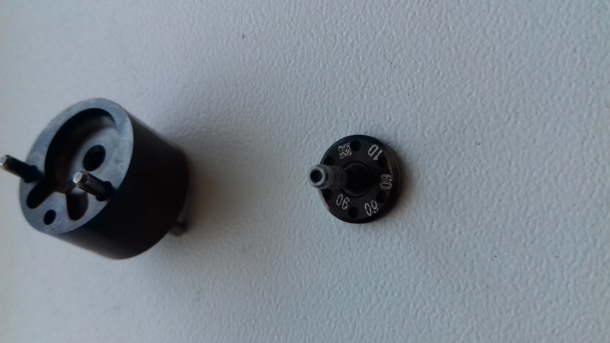

Здравствуйте все! При возникновении долгого запуска двигателя, а в дальнейшем и выяснения стравливания топлива в обратку пришлось менять клапана обратки( клапана гидрозатвора - так написано в автодоке).... Стоимость оригинальных клапанов составляла на тот момент 4700 с копейками... Оговорюсь сразу - машина не моя, а дядькина, пришлось регаться на данном портале и выяснять причины не запуска ДВСа.... В процессе самостоятельного изучения проблемы благополучно было сожжено 4ре свечи накала=)) купили по цене 950р оригиналы 8200 682 592.... Ну и озвучив цену Евгению ( мой Дядя) тот сказал что может попробуешь найти по дешевле, на что я ему сказал только китай... Ну тот давай китай, я его предупредил про скупого но решил дак решил=)) заказали китайские клапана тут http://promportal.su/goods/2312688/k...39294-9308.htm написав на почту... с учётом всех доставок вышло примерно 8000 рублей... Нажмите на изображение для увеличения
ID:	74265 слева родной справа соответственно новый.. Нажмите на изображение для увеличения
ID:	74266 Нажмите на изображение для увеличения
ID:	74267 далее установка (присутствует не норматив=)) уж как получилось=)никакой я не спец, дядька прикалывается просто постоянно=)) далее на авто, мотор телепает из-за того что снимали сразу 4ре форсунки, одну сняли на бумажке написали номер цилиндра, в тряпочку завернули и так далее.... По первому цилиндру обратка в идеале, по остальным так себе...
Вроде неделю откатали...Запуск: то как новая, то со второго оборота=)) обратку всегда показывает по разному...Сказал дядьке пусть копит на оригиналы..тем более щас стоят около 4000 рублей стали... Нашёл на другом портале, что якобы можно притереть клапана эти.. набадяжил пасты и попробовал, получилось плохо=)) обратка так и бежит с родного клапана... может потому что они калёные и покрыты спец слоем..?! Мнения, обсуждения и критика приветствуется....

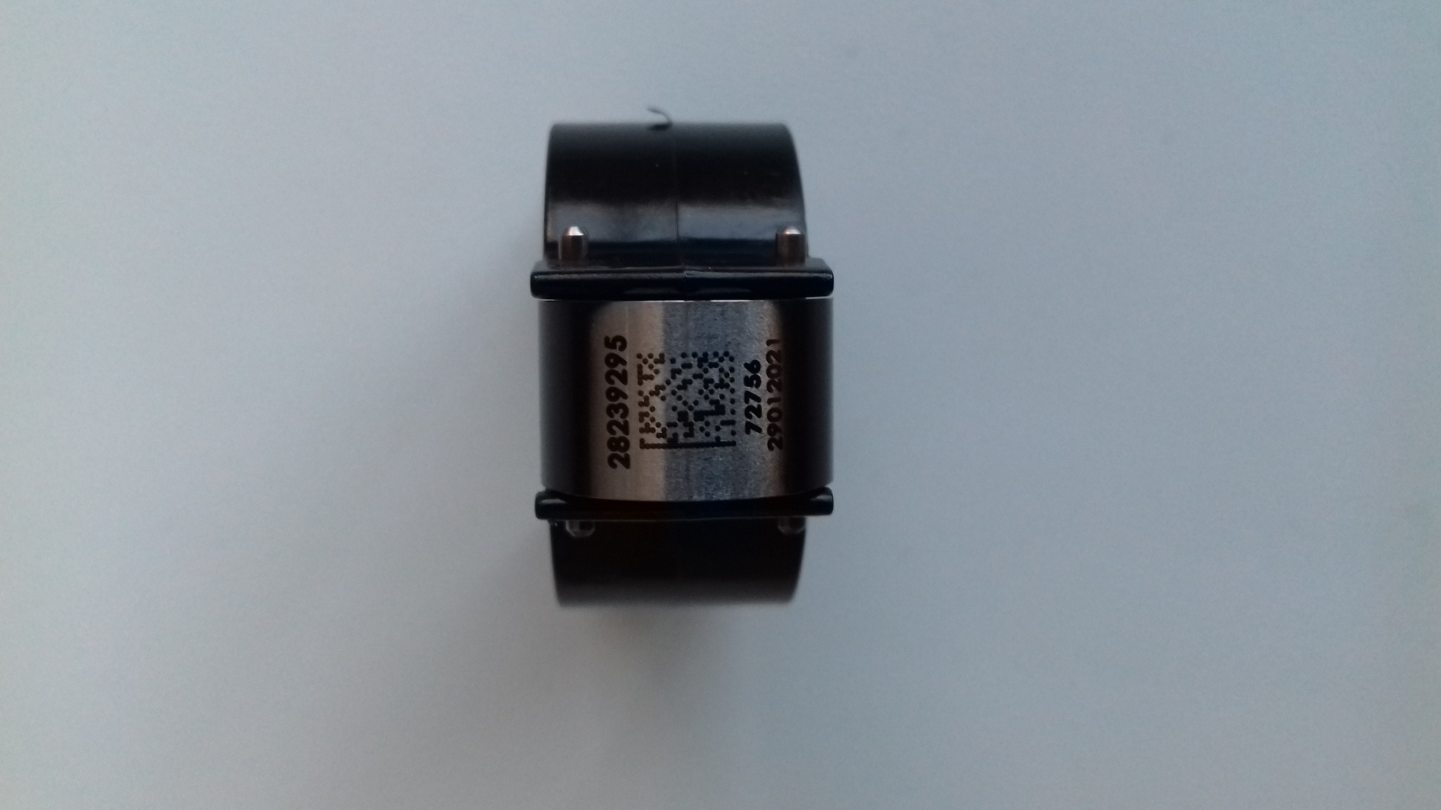

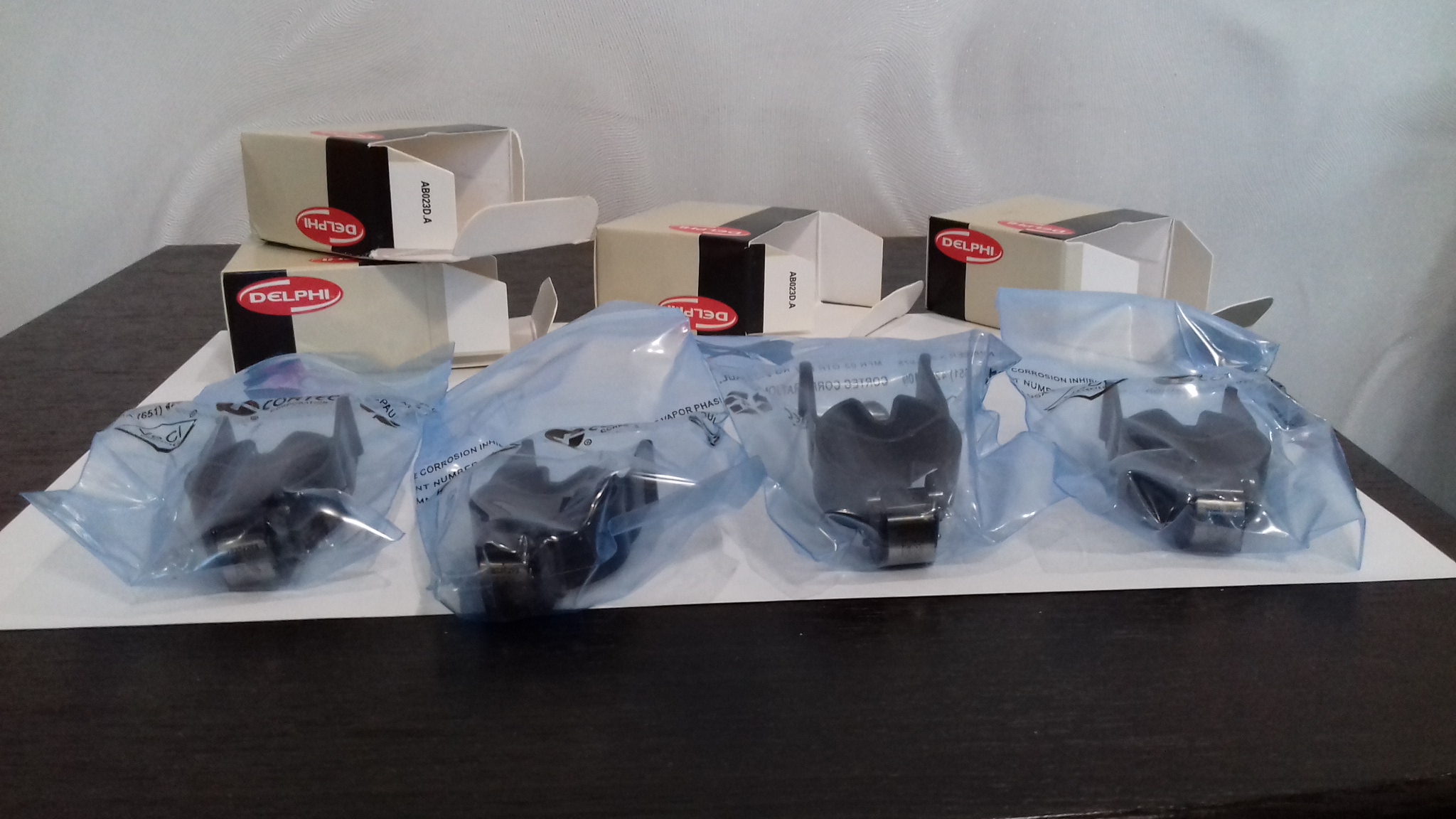

Вот и пришли Французские клапана из Китая
Название: 2021-02-26 17-34-59.JPG
ID:	132103   Нажмите на изображение для увеличения
Название: 2021-02-26 17-38-00.JPG
ID:	132104   Нажмите на изображение для увеличения
Название: 2021-02-26 17-39-25.JPG
ID:	132105   Нажмите на изображение для увеличения
Название: 2021-02-26 17-40-57.JPG
Старый 26.02.2021, 15:58   #226
CaHeK-174
Аватар для CaHeK-174
Онлайн: CaHeK-174 вне форума
Был(а): 10 мар 2025 15:43
Адрес: Челябинск
Автомобиль: Renault Duster 2013 1.5 dCi MT +чип RSW 4x4 Privilege EPS
По умолчанию Re: Замена клапанов обратки на форсунках
Еще фото

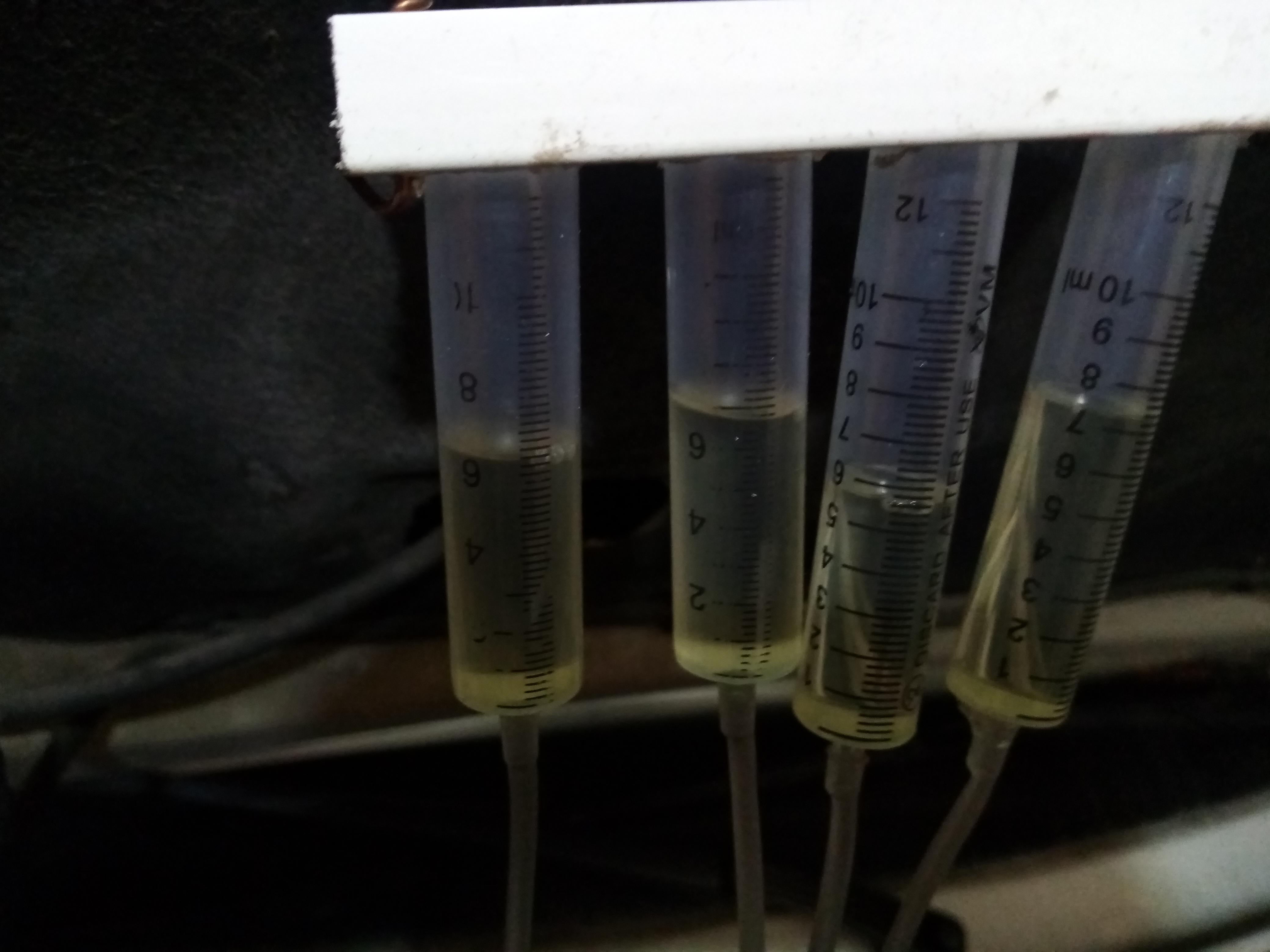

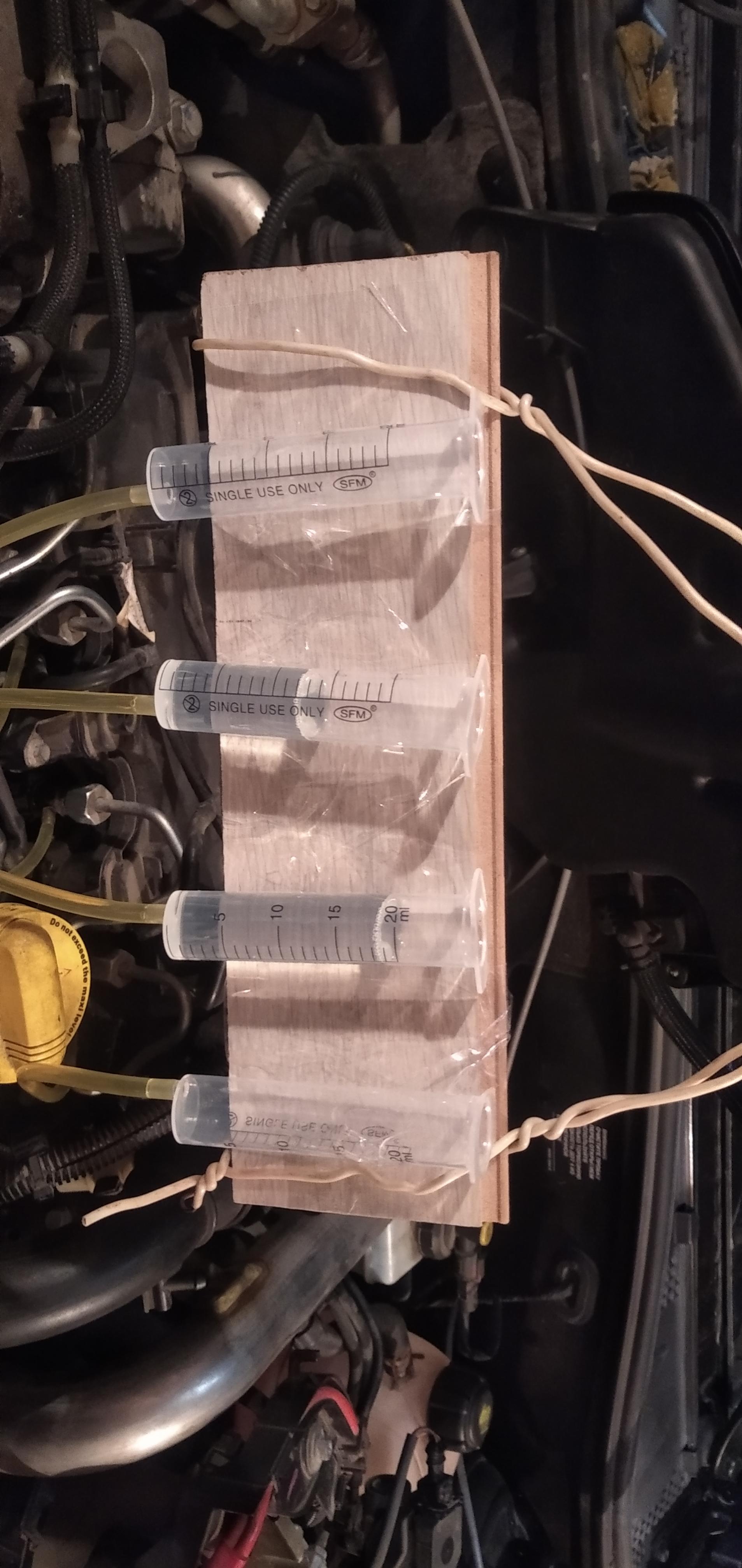

В связи с очень долгим запуском на холодную решили на отцовском дизеле замерить обратку. Выяснилось, что две средние форсунки довольно сильно переливают. Ввиду дефицита финансов были заказаны два клапана из Китая. Пришли довольно быстро. Вчера заменили, проблем при замене не возникло. При первом запуске мотор немного трясло. Потом заработал ровно. Заводиться стал с полоборота.
ID:	135735   Нажмите на изображение для увеличения

Старый 16.11.2021, 10:22   #234
kval300
Заблокирован
Аватар для kval300
Онлайн: kval300 вне форума
Был(а): 26 фев 2025 19:19
Адрес: г.Ростов на Дону
А какой пробег? если час постоит то же долгий пуск 3-5 сек?
Старый 16.11.2021, 10:38   #235
resours-lsv
Аватар для resours-lsv
Онлайн: resours-lsv вне форума
Был(а): 14 фев 2025 15:41
Адрес: Вельск
Автомобиль: Renault Duster 1.5
Пробег 102000. До замены заводился очень долго. Была ещё проблема со свечами. Её решили. Но запуск последнее время был возможен только на прогретом. На холодную почти не реально завести. После замены запуск буквально с полоборота. В том числе сегодня утром когда на улице уже -3.

А летом нормально пускался после часа простоя? с пол пинка или 3-5 сек?

Последние года полтора очень долго (3-5 сек) заводился не зависимо от температуры. В последние месяцы ещё хуже(до 10 сек). Электроподогрев немного сокращал время запуска. Решили заняться проблемой. Начали со свечей (писал про них). Почти не помогло. Решили замерить обратку и заменили два клапана. Замер после замены не производили. Главное, что теперь заводится. Надеюсь, что надолго. Фильтр поставили Bosch

Я два года назад замерял, во втором 8 было а в третьем 10, так и катаюсь. Заводится хорошо, комплект клапанов лежит и ждет своего часа.

Похожая ситуевина решил сегодня проверить! Пробег как никак приближается к 100тыс без 100км+заправками не перебираю, заправляюсь везде в городе так и вообще на самой не дорогой у нас (РосТнефть), просто рядом по пути удобно ,заправляюсь там более 15 лет и бензом и дизелем.
Замутил стендик и был приятно удивлен (ТФУ-3 РАЗА) примерно за чуть более 2 мин все ровно около 8куб,кроме 2го там максимум 0.5-1 кубик меньше Те в минуту менее 4х куб по идее это нормально.
