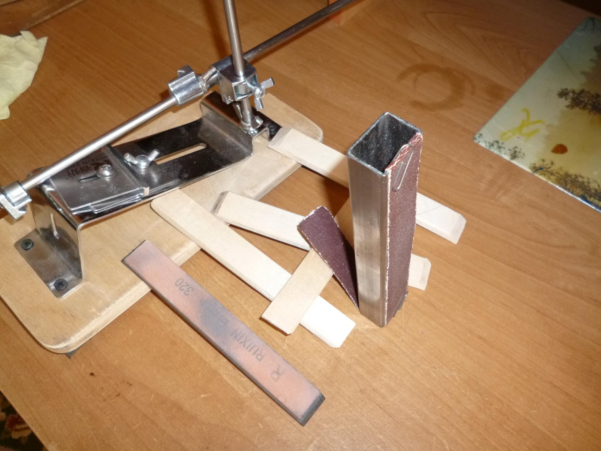

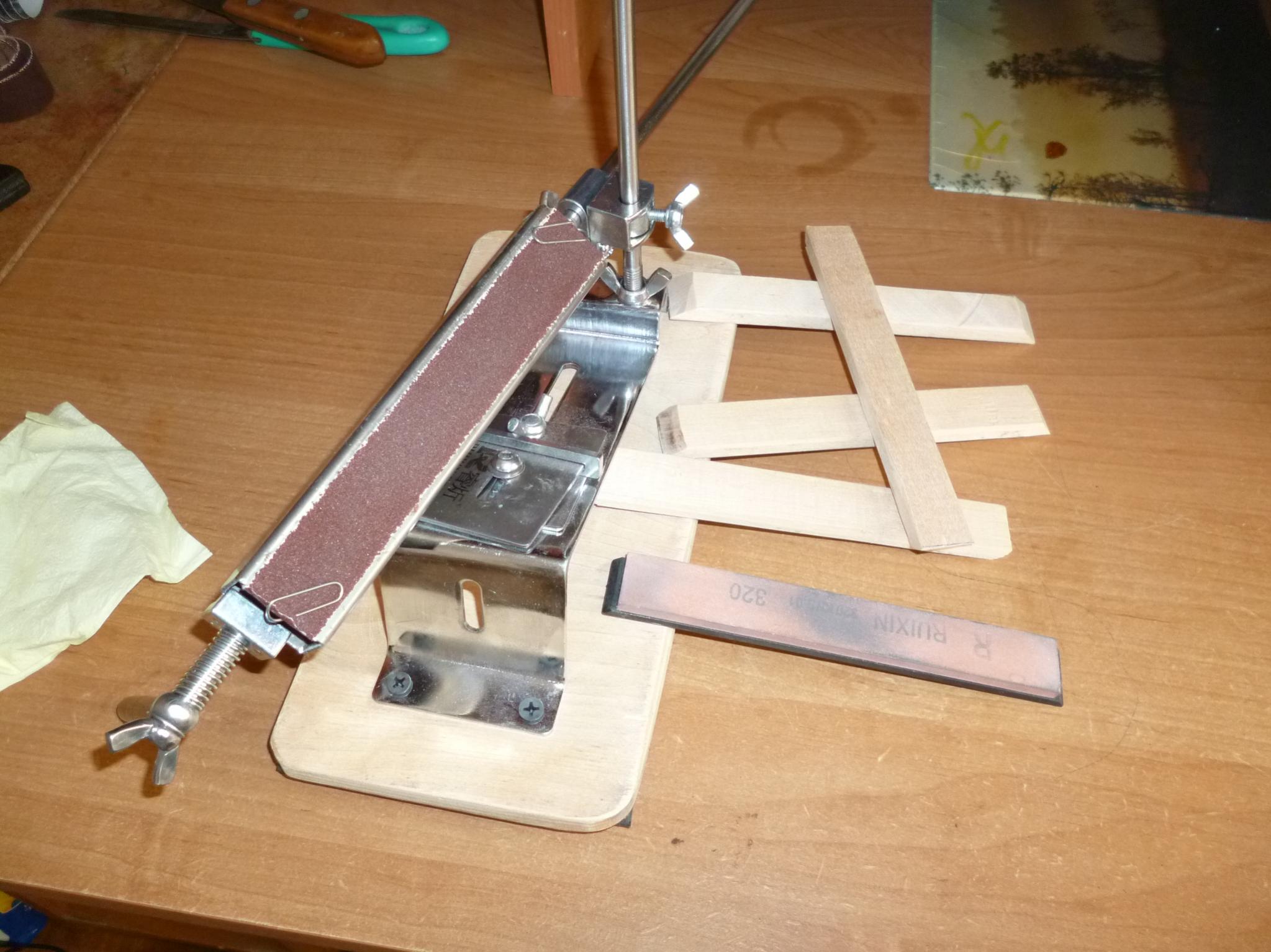

Вот поэксперементировал с деревом и металлическим профилем На счет дерева не знаю, а с профилем кажется можно работать... пока что закрепил наждачку скрепками

Всё придет с опытом, тогда и узнаете чем бланки лучше.
Ладно, скажу. При одинаковой толщине бланков угол выставил и всё, при смене гритности наждачки, переставляешь только бланки. А при гритности 1200, 2500 шкурка тоньше и при той толщине бланка, получается типа микроподвода РК. Ну и наконец вес, потом поймете, что, чем легче тем качественней заточка, а на финише вообще давить нельзя.

Согласен , уже понял про толщину... С выставкой угла бяда Еще понял что у наждачки маркировка другая с камнями... Как их соотнести-то???

Гритность повышается к более мелкому зерну. Достаточно так: 120-320-600-1200-2500(финиш). Лучше брать шкурку на карбиде кремния, имеет чёрный цвет. Мне нравится Мирка, и качественная, и не дорогая, можете 3М взять, но дороже.

Вот передо мной кусок наждачки на матерчатой основе , на котором вижу знаки... кк19хw, еще 8-Н , и какая это гридность???

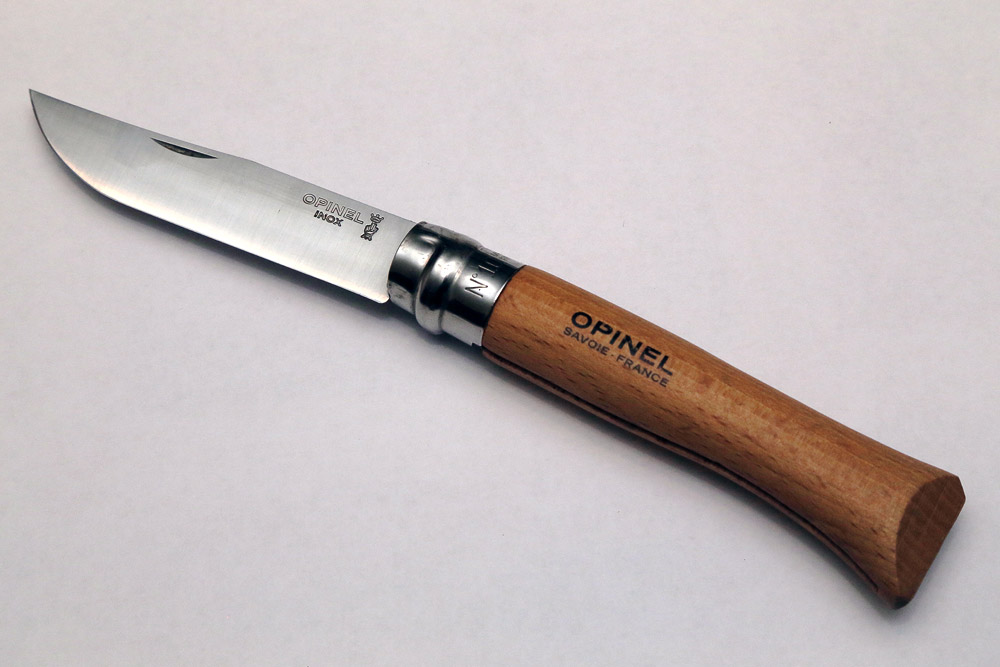

Тут уже поминали Опинельки, вот, нашел дома пару.

Ну зачем?Зачем вы мне их показали
Как раз лазил по одному инетмагазину,хотел купить Опинель,но купил налобный фонарь,для рыбалки.Чему очень рад)))Кстати,не замечали такое,где ножи там и фонари?

Григорий Борисыч,Опинель простой,качественный,не дорогой,классический я бы сказал старинный ножик,простого деревенского жителя.Разные размеры,формы и материалы рукояток.Вот его простота и подкупает.Одним словом приятный "ламповый" ножик.

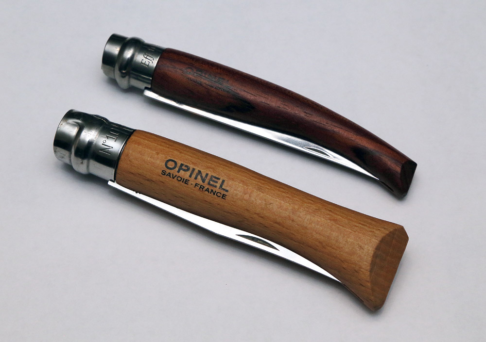

Убегал из дому, не успел выложить фотографии раскрытых ножей. У них действительно совершенно разная форма клинка. У "десятки" - самый простецкий рабочий вариант (его жена любит брать с собой на выезды в лес в дополнение к Виксу, бо легкий и компактный).

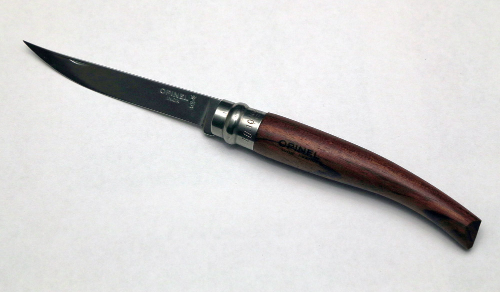

А второй нож - филейник, с тонким и гибким клинком и рукоятью красного дерева. Ножики славные, с прекрасным соотношением цена/качество. Вот только одну проблему я для себя решить не могу - очень уж они на влажность воздуха реагируют. Рукояти я вываривал в масле, все как положено, с остуживанием в морозилке, но если дождливая погода и все в рюкзаке отсырело - разбухает все едино. Может и не так сильно, как раньше, но открывать/закрывать нож становится некомфортно. Неприятно.
