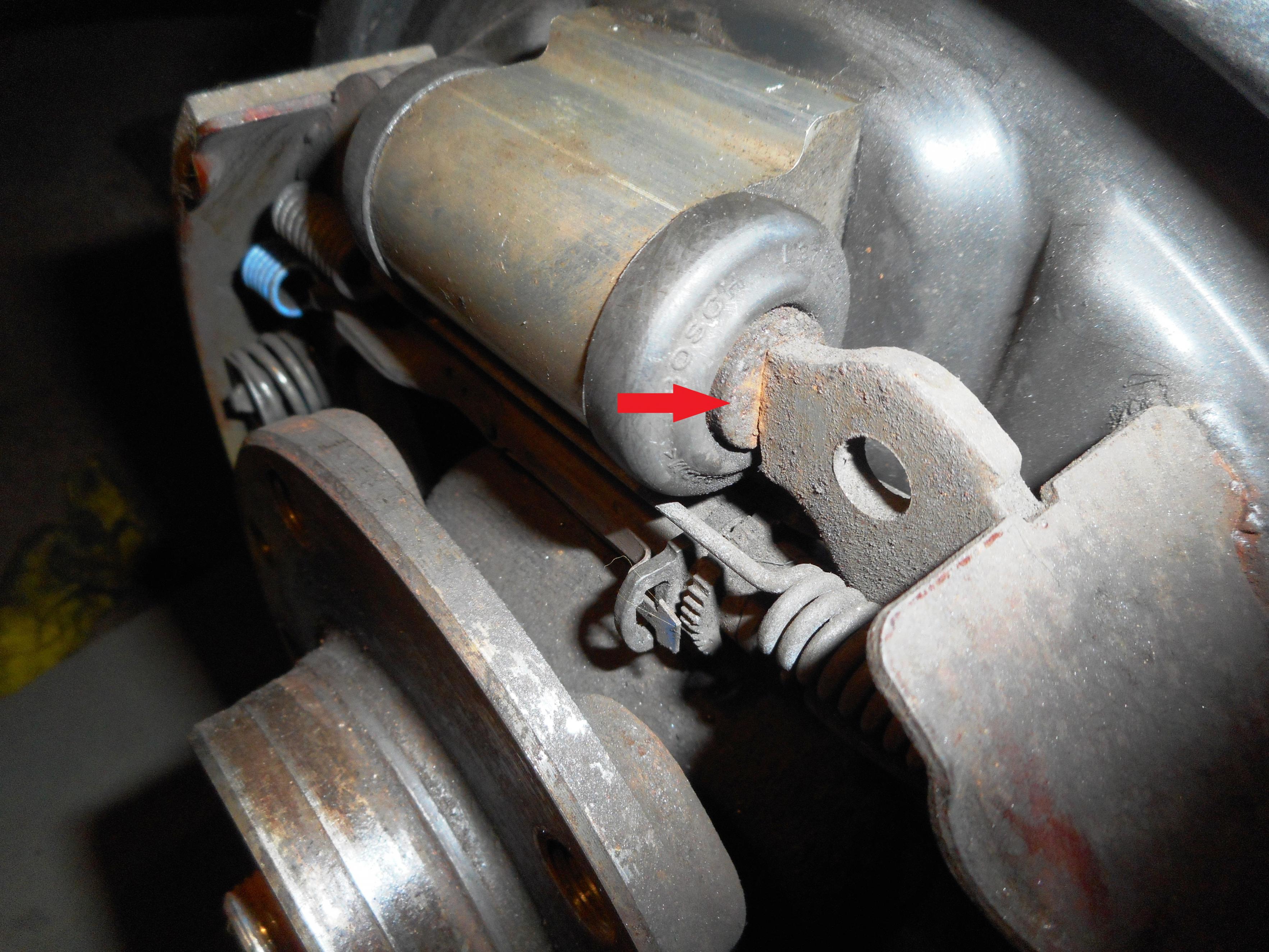

Re: Задние тормоза.
Сообщение от Сергей159
У меня нет своей страницы в вк
Ну, нет- так нет. Значит кто-то другой писал..тоже из Перми.
08.04.2018, 03:24
#222
Регистрация: 15.07.2012
Сообщений: 2,840
Время онлайн: 11 мес. 1 ч. 19 мин. 44 сек.
: 2393
Был(а): 16 июн 2025 20:37
Адрес: Таганрог
Re: Задние тормоза.
Сообщение от Sane
ржа на них появилась?
А на что влияет ржа?
Цилиндры чугунные и проржавеют до критического состояния они лет через 30 после того ка сгниёт ваш автомобиль.
Напрягает внешний вид, можно покрасить при установке новых, а вот то что потеют это уже не айс, значит подсос воздуха будет и подведут тормоза однозначно.

Re: Задние тормоза.
Сообщение от mario
Цилиндры чугунные
Цилиндры у нас алюминий, а толкатели(поршни) металл.
Сообщение от mario
Ржа на толкателе(поршень), это как наждак для зеркала цилиндра, а также от неё закисают поршни.

Re: Задние тормоза.
Сообщение от Sane
Есесно поршень...
А как увидели ржу на поршне, пыльники снимали?
Да и, если честно, при просмотре фото на планшете особого запотевания, кроме пятна, не вижу. А уровень тормозухи падает?

Re: Задние тормоза.
Сообщение от Strusto
Не стал пыльник теребить, при нажатии из под него лезет тормозуха, даже визуально можно увидеть ржу на толкателе, и вероятно внутри на поршне она тоже присутствует.
Тормозухи вышло пока немного, ручейки жидкости на щитке не дошли ещё до конца.А тормозуху я вчера подлил, ровно до верхней полоски(было не макс-я её ранее менял и видимо не долил), чтобы увидеть на сколько будет убывать и с какой скоростью.

Re: Задние тормоза.
Сообщение от Sane
Не стал пыльник теребить, при нажатии из под него лезет тормозуха, даже визуально можно увидеть ржу на толкателе....
Сорри, но вижу ржу только в месте контакта открытого торца поршня и колодки.
Если бы при каждом нажатии лезла тормозуха, то ниже все было бы залито, имхо, естественно. Считаю, с заменой не спешить и наблюдать за уровнем

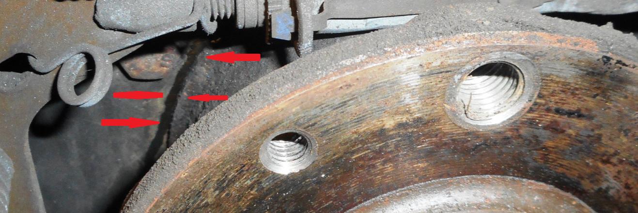

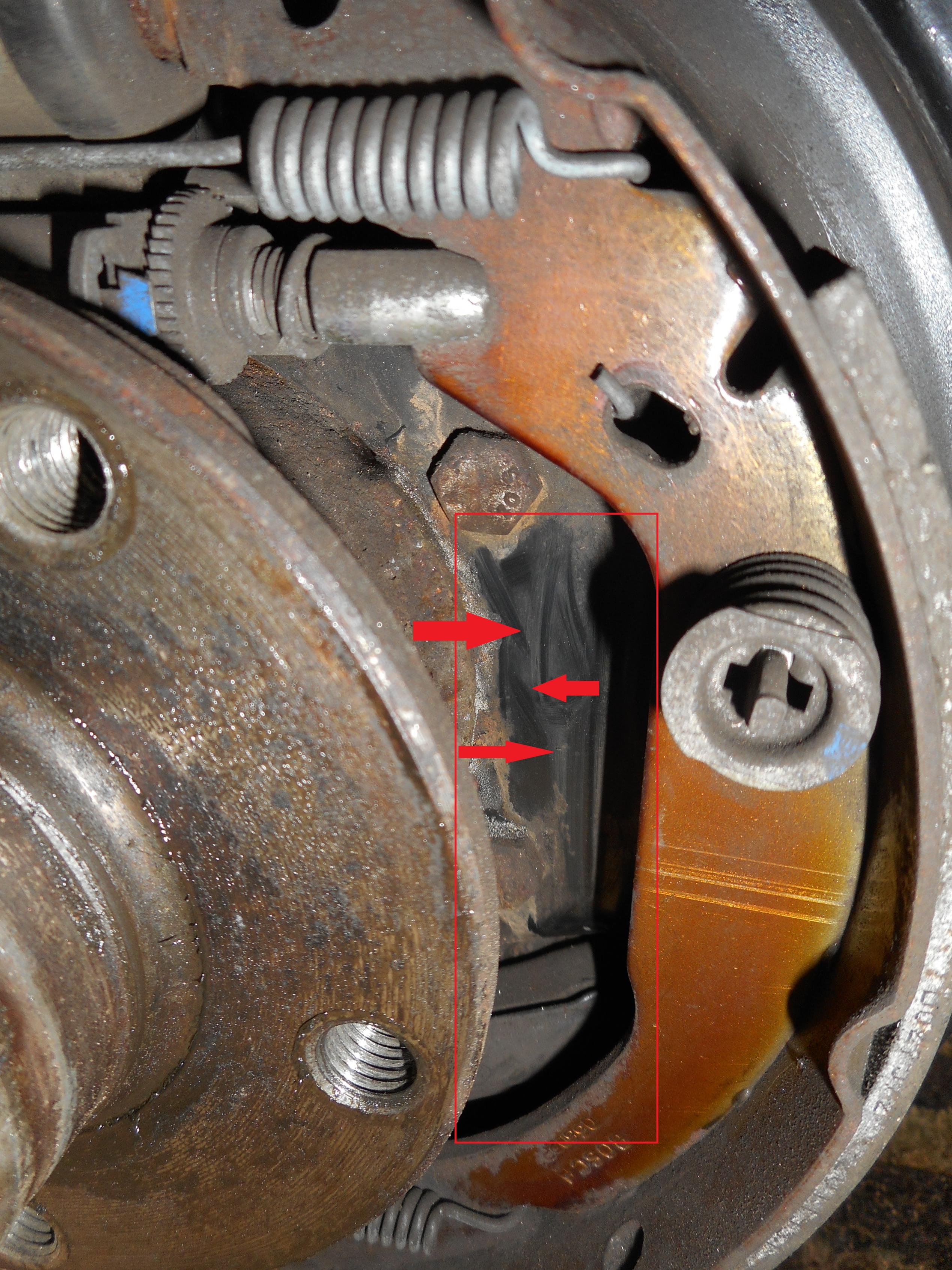

Re: Задние тормоза.
И ещё есть одна непонятка, такое впечатление что тормозуха как-будто лезет из под цилиндра, или она так точечно брызгает 1:1 из под манжет, что оставляет одинаковые следы на обоих цилиндрах и защитном щитке.
На фото капельки тормозной жидкости.

Re: Задние тормоза.
Вообщем как писал Strusto, надо пока понаблюдать, следы подтеков жидкости-струйка на щитке уж слишком свежая, и без следов запыления. Видимо когда шатал руками тормозные барабаны выплюнуло тормозуху под Р из под пыльника.
Подтек от свежей тормозухи.

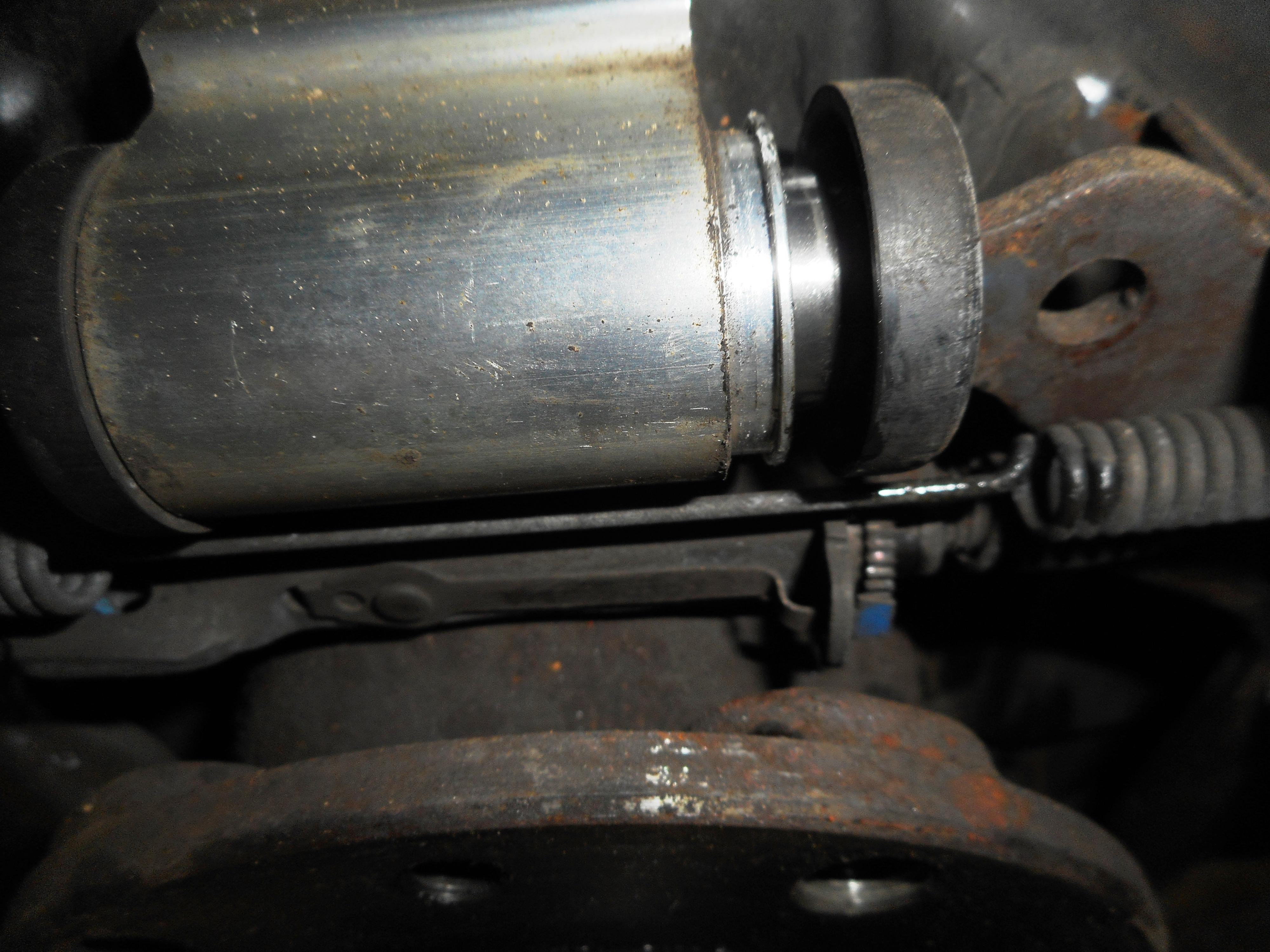

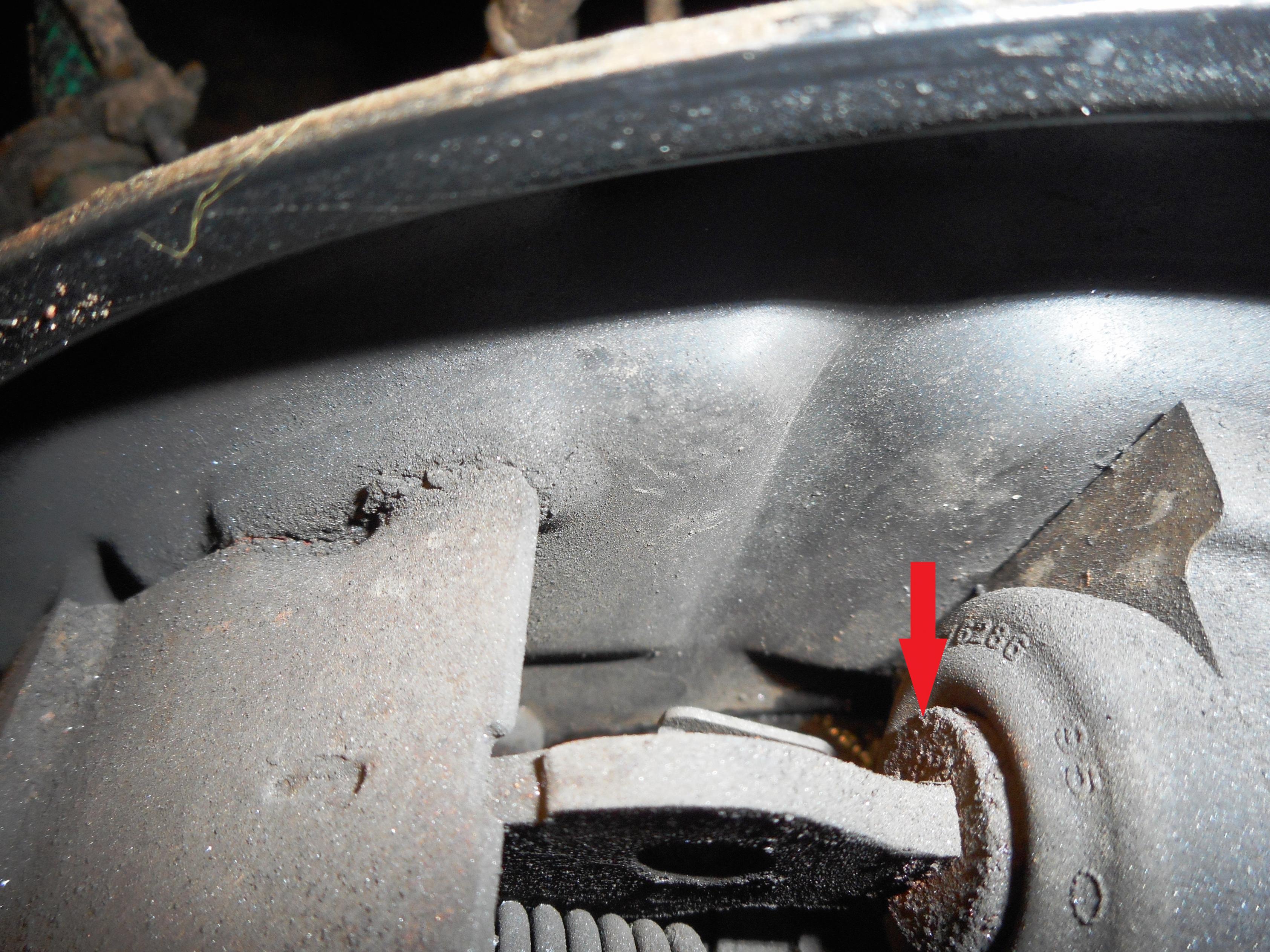

Re: Задние тормоза.
Так, в продолжение темы, заехал купил ключ, вернее сразу два на 11, брать надо изогнутые. Прикинул сверху, не хотят они накидываться на гайку, мешает штуцер-видимо при демонтаже цилиндра его нужно будет выкрутить.
Но, это только предисловие,  Сегодня покатался и думаю дай я опять загляну под барабаны. Снял правый, осмотрел защитный щиток-всё сухо(фото), далее стал толкать колодки на предмет работы штоков в цилиндре(вчера я эту сторону пропустил -не трогал)
И упсс, а поршни то в цилиндре не ходят,  и так они прилично закисли, что двумя рукам пришлось толкать колодки и раскачивать толкатели. Сдвинул с обоих сторон пыльники, сверху у поршней всё окей,(фото) ржа не просматривается, а почему так закисли х.з.-думаю только после вскрытия будет всё ясно. Всё собрал, вскрыл левую сторону-осмотрел на предмет подтека,всё сухо. Покупку новых цилиндров пока отсрочил.

Re: Задние тормоза.
Сообщение от Sane
Не зря же я вам про болячки Логана писал и про поршни спрашивал...
Не благодарите
У.Шекспир
09.04.2018, 18:50
