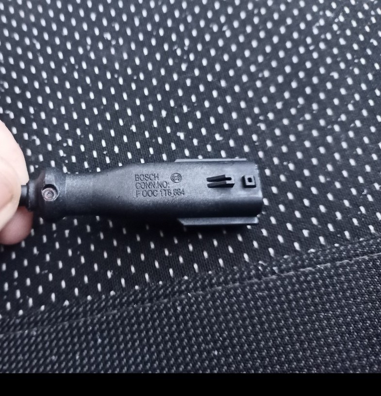

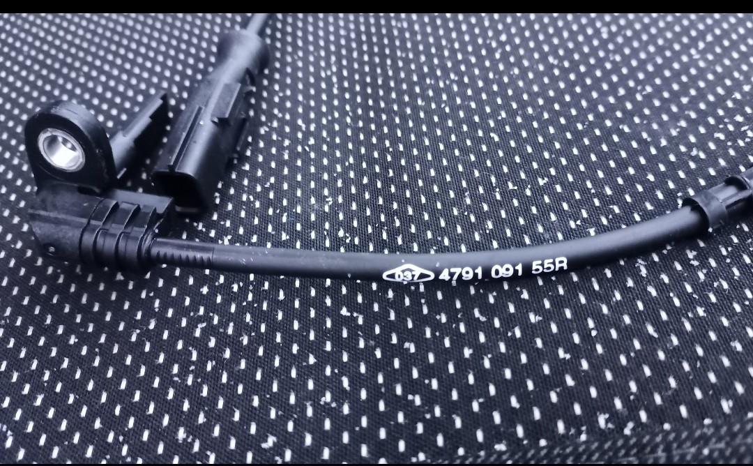

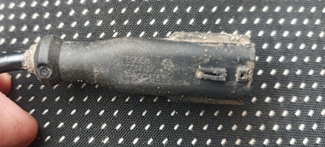

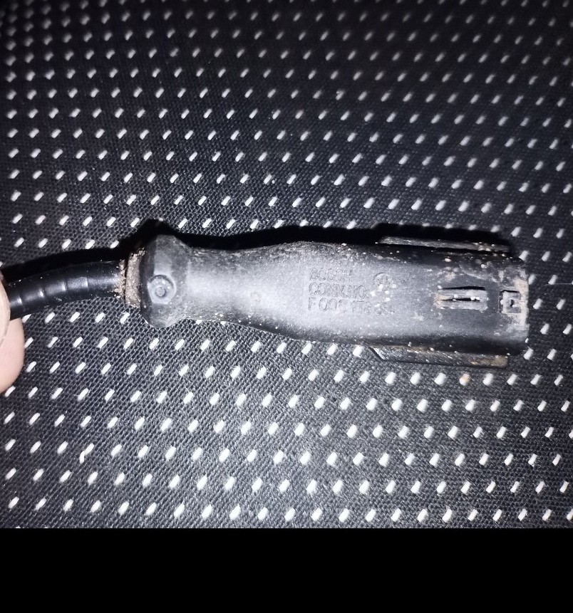

Начал моросить у меня передний правый датчик АБС. А это, соответственно, приводит к вырубанию АБС, ЕСП и полного привода. В оригинале идёт 479109155R, который в коробочке Рено нынче от 2500р и далее. Самый дешёвый аналог - Стартвольт около 600-700р. Однако, по этому же коду 479109155R бьётся датчик АБС Lada, только уже за 583р. Ну а теперь фотки:
Старый оригинальный датчик Bosch:
Новый датчик Lada... Bosch!
Последний раз редактировалось Ворчун2014; 04.02.2024 в 10:54.

Сообщение от Ворчун2014
Спасибо за наводку, ещё на ЕМЕХ чуть дороже есть
