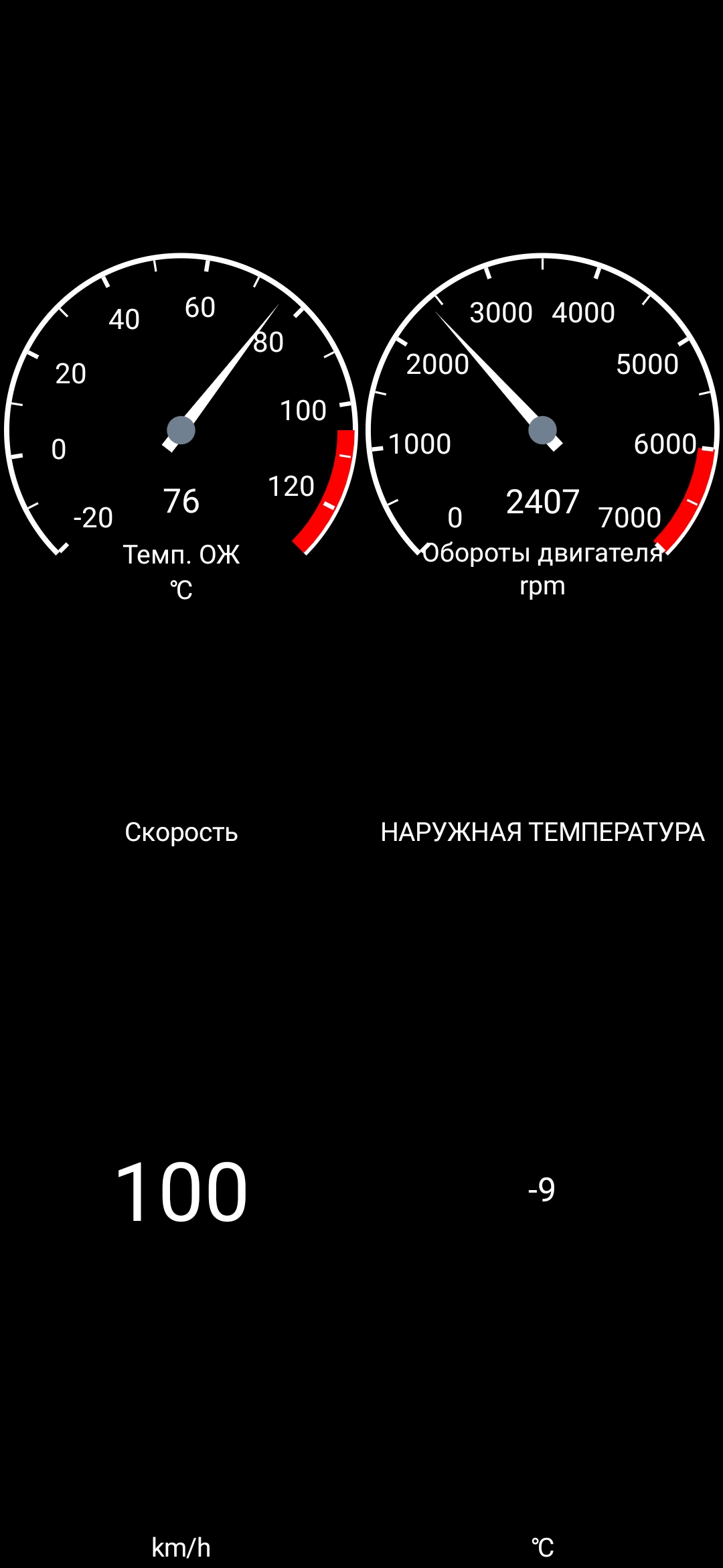

Подморозило у нас, 15-18 мороза стало и однозначно с 89- м намного лучше, темпер меньше 78-79 не падает, как салон прогреется, то 80-82 держит, печка жарит. Раньше было падала до 74,держалась на 77,даже с прогретым мотором. Но и на 89-м и на родном радиаторные решётки низ и верх заткнуты. Я доволен. Единственное, всё же как подмораживает, то мотор начинает жёстко работать, больше 2 тысяч оборотов как то некомфортно становится крутить его. Может подушки замерзают?

Значит, термостат заклинило в приоткрытом положении. На стандартном, что зимой, что летом 81-83°, а первое открытие на 86-87° происходит. Термостат на 89° вскяко выше температуру держать должен. Даже в эпицентре урагана такую продувку пихла обеспечить не удастьс, чтоб ОЖ, гоняемая по малому кругу в обход радиатора выше 80° не грелась

Не, с такой скоростью я не езжу 100-105 моя скорость вне города, у нас нет автобанов, да и пробок реальных к счастью тоже нет. Так что 100 ни разу в жизни не видел, максимально, сколько было, так это 93 вроде, может 95. Темпер смотрю по Элангу, черная такая штучка , элипсовидная. На 89-м открытие происходит на 82, начало, потом сбрасывает до 78 и снова поднимается, на родном, на обоих вариантах, что с завода, что на гейцевском, было начало где то на 76-77 и сбрасывало на 74. У меня так, даже при подъеме у нас в Саяны на перевал в петлях, летом при 30, но с кондеем темпер был стабильно 86-88 не больше. Длину не скажу точно, но не короткий, ну и крутизна приличная. Может просто радиаторы надо мть чаще? Я оба мыл полностью со снятием, г..на там было оч много, особенно между радиаторами.

Похоже этот "Эланг" чё-то не то показывает. Термостат на 83° в принципе не может на 77 открываться.

Во,точно вот так примерно и было, может лищь чуть меньше падада вниз. Насчет эланга, он показывает ровно то,что считывают датчики, то же самое показывает и сканер. Показания были одинаковыми и на старом датчике температуры и на новом, что был с термостатом.
