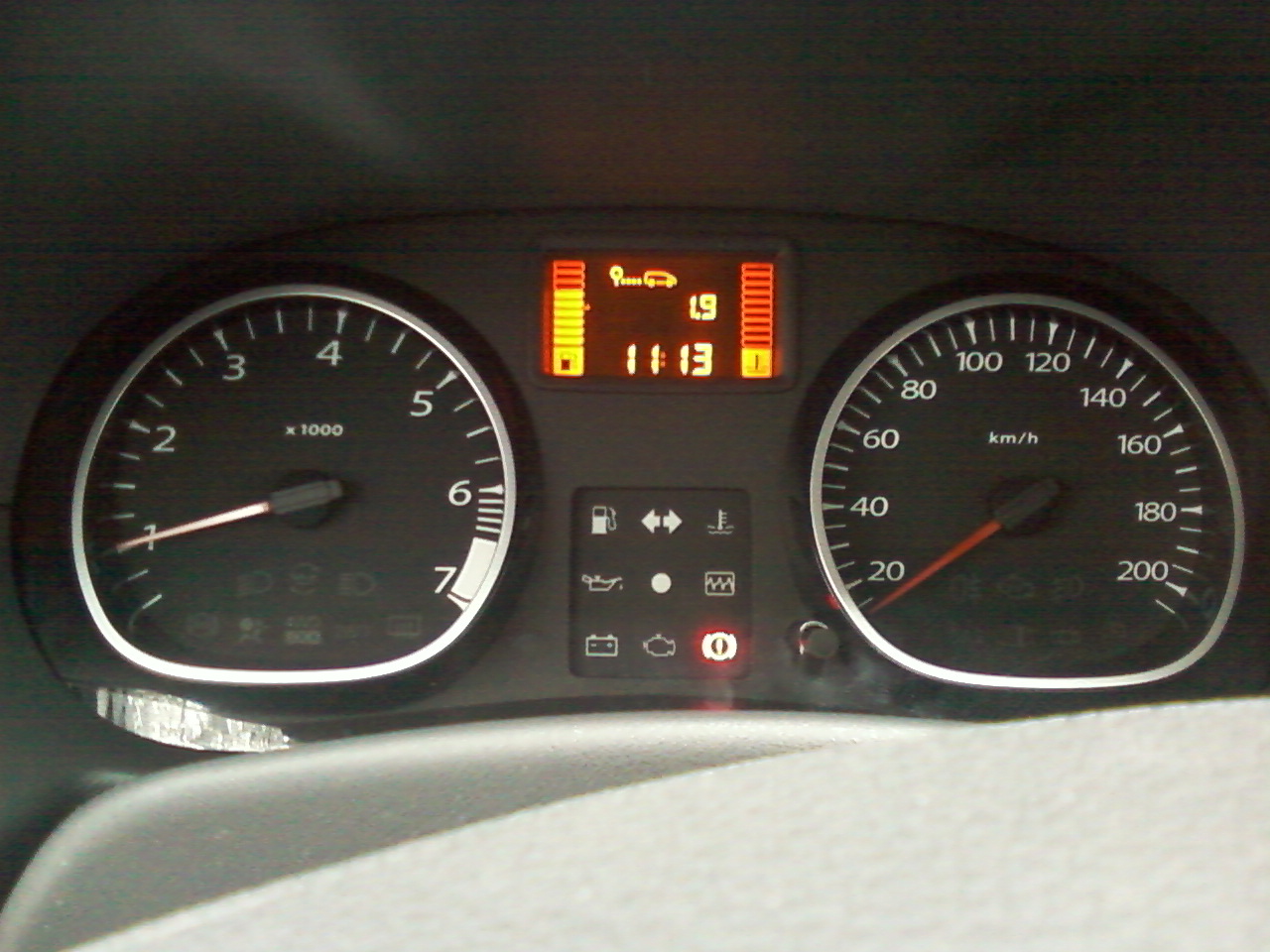

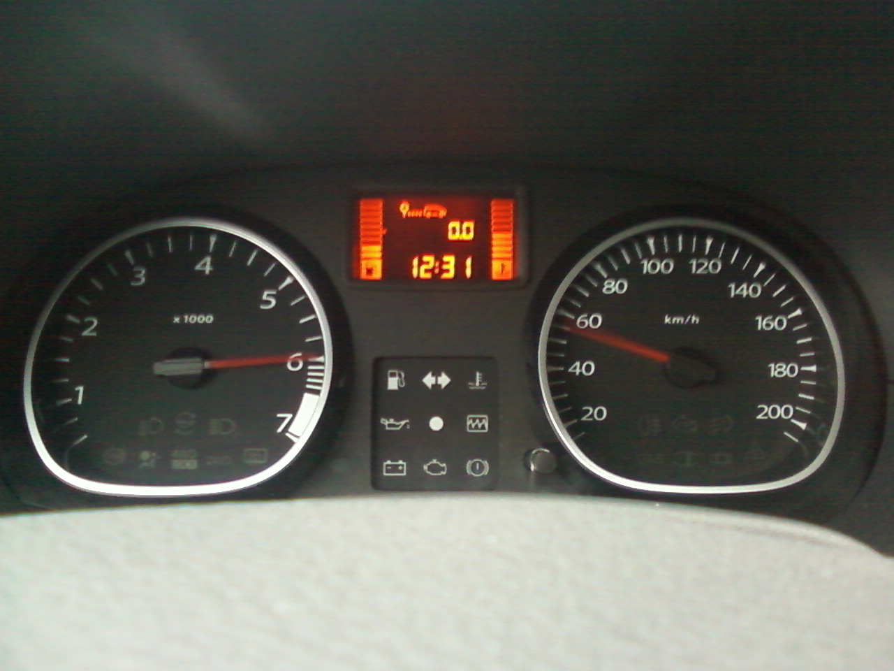

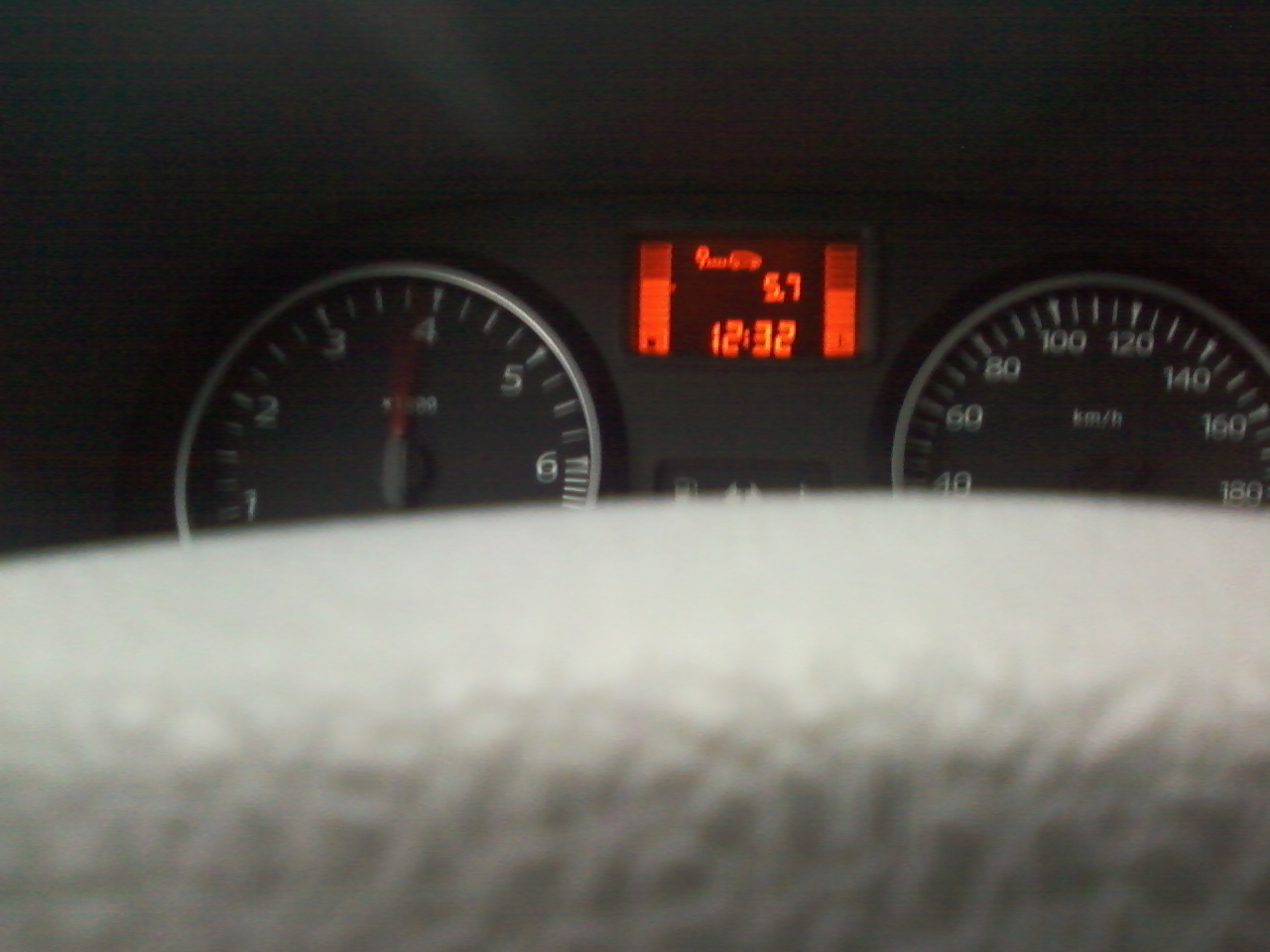

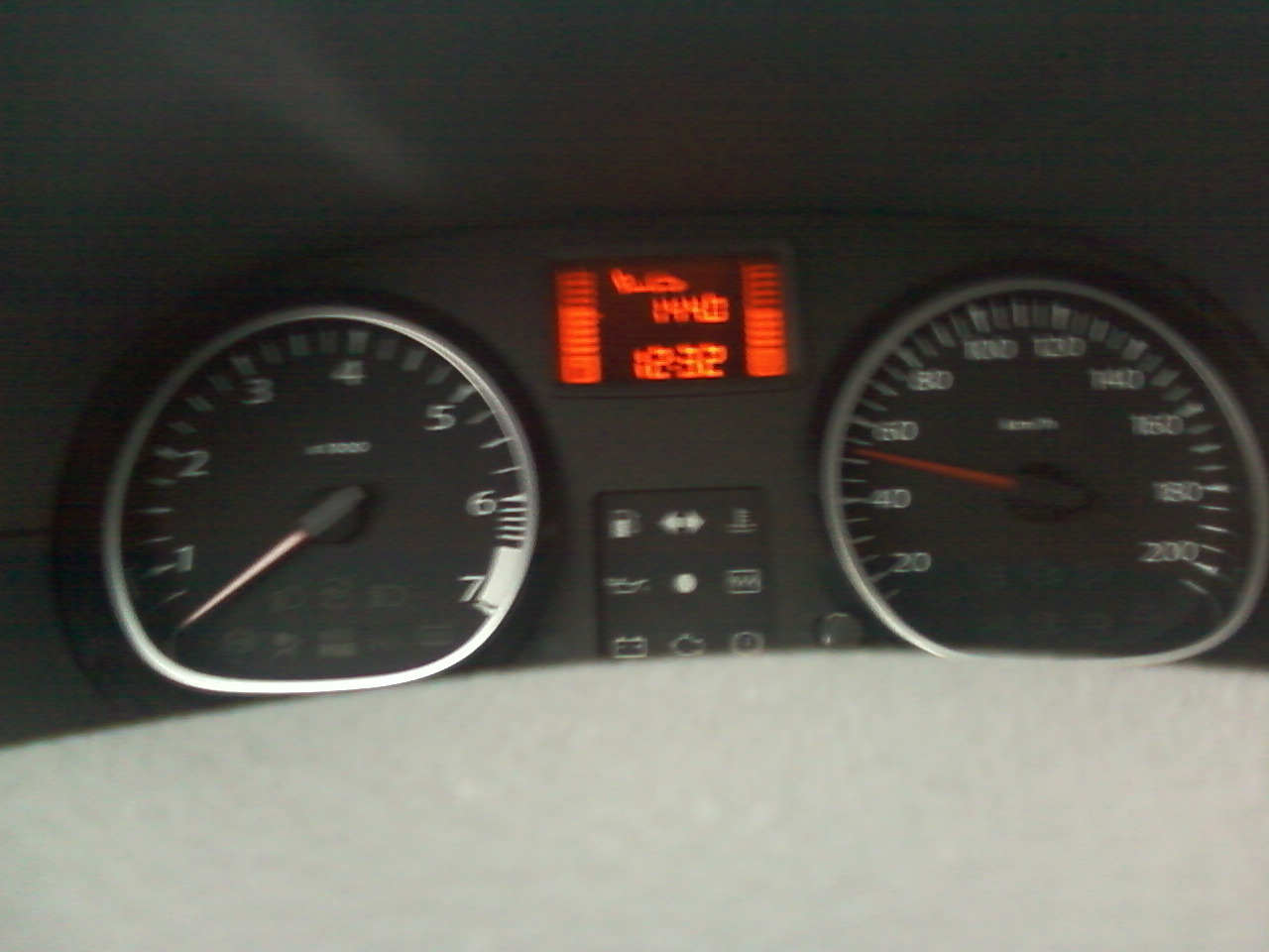

Сделал несколько фото,прошу пощение за качество,с телефона и две на ходу.Первое фото в тестовом режиме,не прогретый дв.,ХХ
Второе прогретый дв,ХХ,тестовый режим.И два последних тест. на ходу,хорошо видно 5.7 и размазано 144.0

Что тогда это 144.0,иногда проскакивает 142.8?

Сообщение от starche48
Некорректная работа БК в тестовом/технологическом IMHO налицо. По крайней мере в режимах мгновенного расхода и остатка топлива.
А 142.8 я пока ни разу не видел.
И похоже, что предъявлять претензии производителю по этому вопросу бесполезно, т.к. у них всегда есть отмазка, что режим не документирован и не для обычного пользователя.
