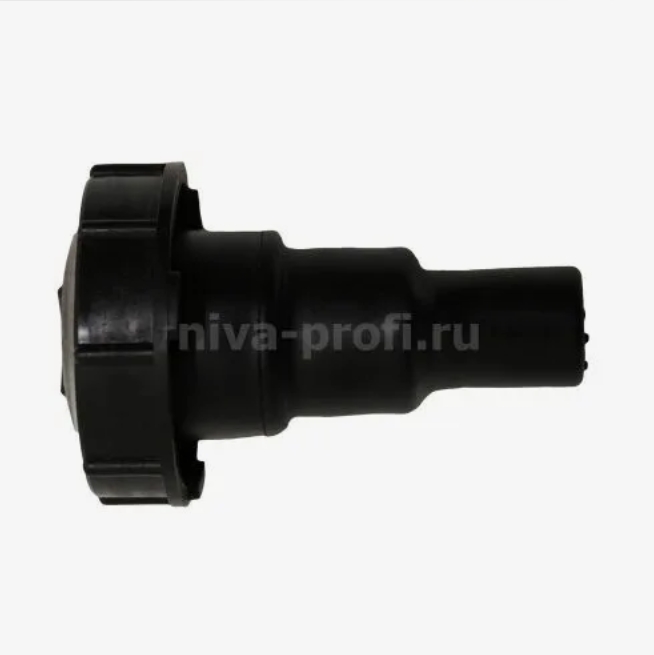

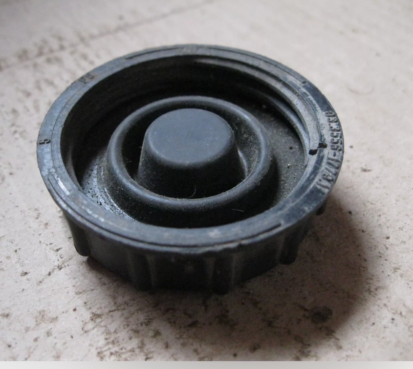

Сообщение от Modigar
Вопрос был, что компенсирует уменьшение объёма жидкости в бачке, откуда оно берётся?
компенсирует воздух.
на первом фото крышки с сжатой мембраной когда полный бачок,
на втором раправленная мембрана. (это не реношная крышка, просто показываю принцип)
