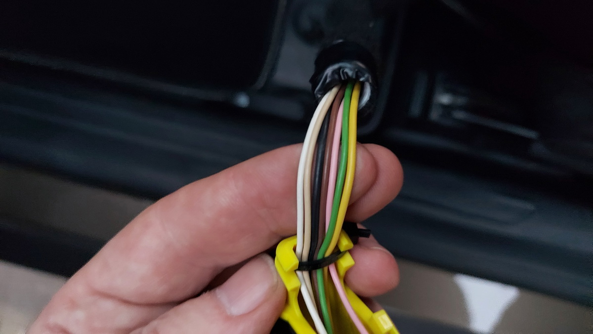

Re: рестайлинг схемы Дастера
Сообщение от ViBer
на водительском сиденье вроде как нет датчика присутствия водителя
Однако проводов там минимум восемь
Трижды дастеровод. Это не диагноз, это клиника...
Сообщение от Fabula_4x4
Где там?? комплектация машина какая??
По схемам 4 провода. Может один не задействован
Сообщение от ViBer
Водительское сиденье. Комплектация - Эдишен уан.
Два провода не пристегнутый ремень.
три провода боковая подушка безопасности
три провода двухступенчатый подогрев сидений.
Отлично. Ху из ху? По номерам пинов на разъеме?

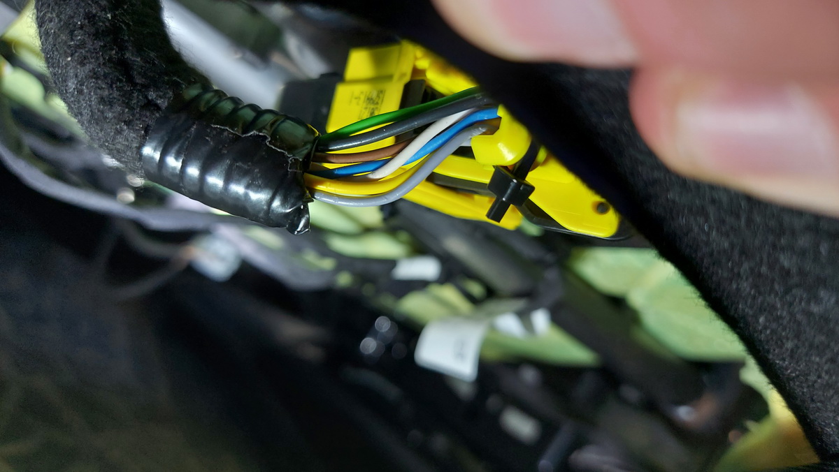

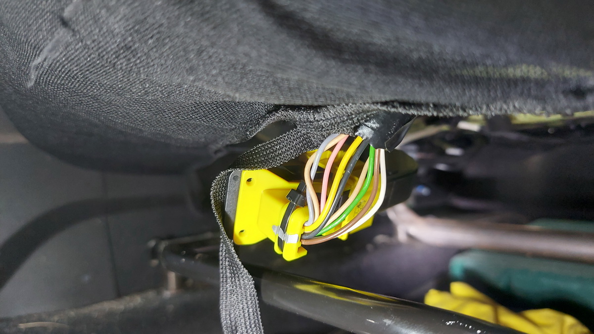

Так, был не прав, погорячился.
Разъем на пассажирском сиденье такой же большой, как и на водительском, просто тогда я не разглядел его. А вот дальше от него - белый восьмипиновый разъем, серый двухпиновый и два провода в недра сиденья. Аналогично и в водительском.
Накидывая токовые клещи поочередно на провода при включенном подогреве выяснено - это черный и желтый провода. Причем вторая ступень, уменьшенная - так же эти два провода, просто там что-то типа шим-регилятора включается, причем весьма низкочастотного.
Еще два провода, образующие витую пару, у пассажира это белый и синий, у водителя - светло-коричневый и серый - видимо, подушка.
У пассажира остаются зеленый, коричневый и серый. Ремень безопасности?
У водителя - зеленый, коричневый, белый, бежевый и розовый. Ремень безопасности и датчик присутствия водителя?
