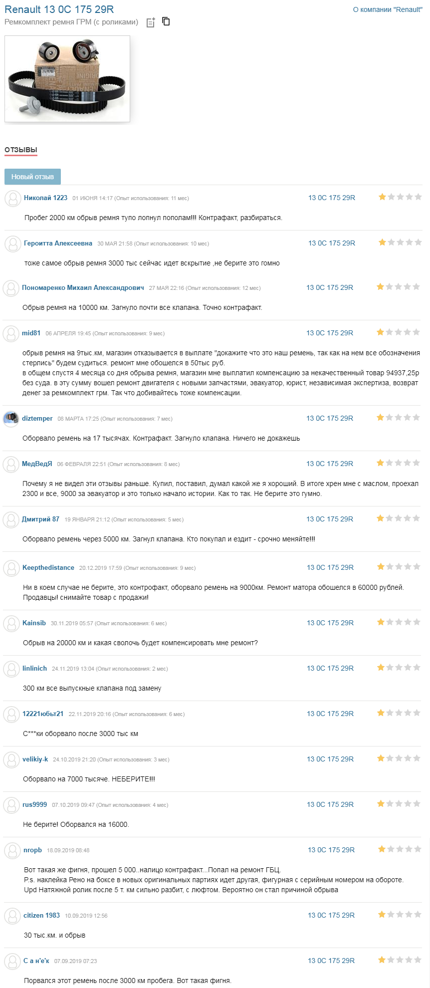

Старый 30.06.2020, 17:34   #231
Аватар для zhiv
Онлайн: zhiv вне форума
По умолчанию Re: обрыв ремня ГРМ
Сообщение от vovik1959 Посмотреть сообщение
даже контрафактные ремни ходят по 5 ткм,а тут 100 км
по разному бывает
