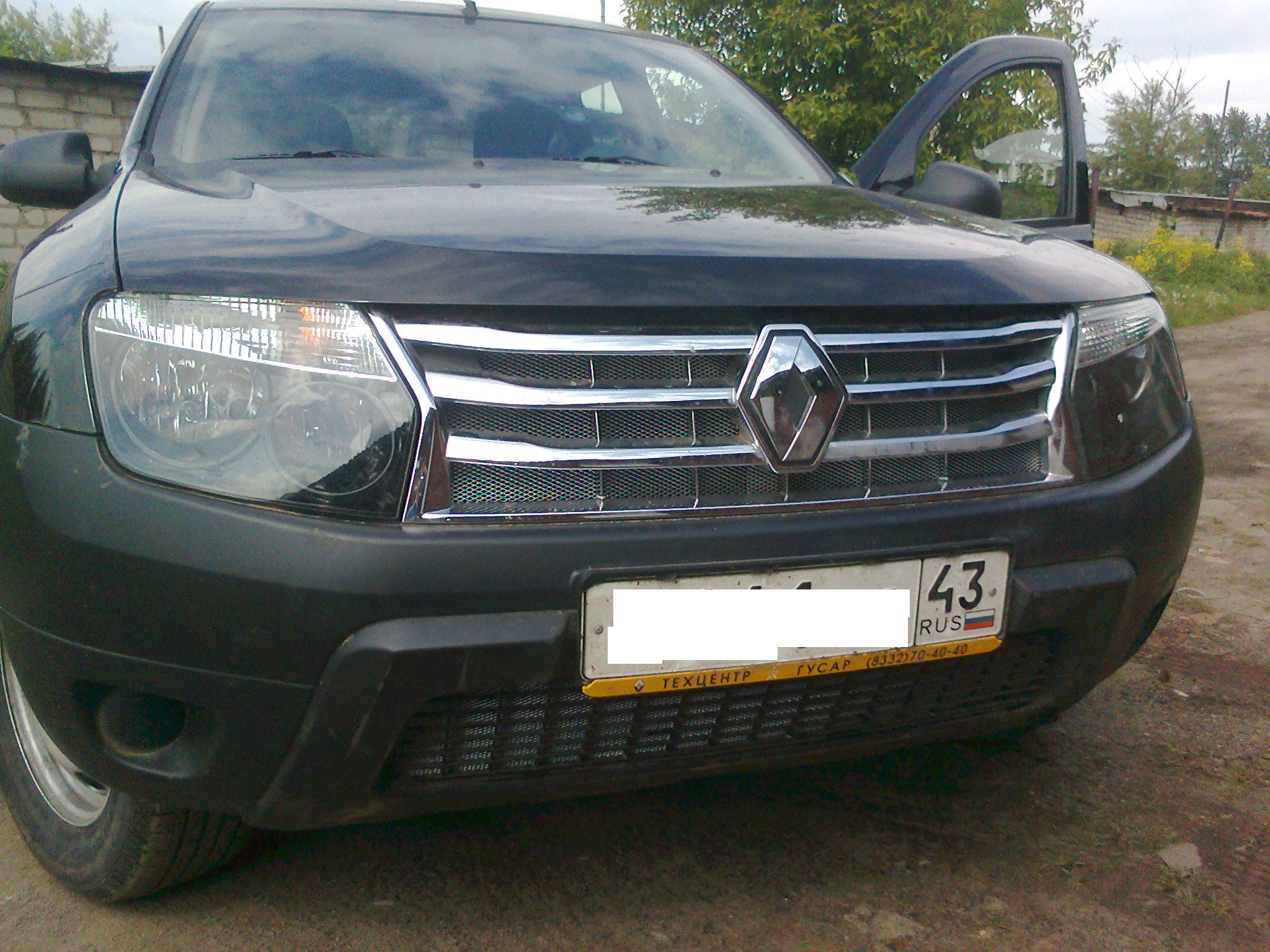

Кошмар (по стоимости)! Сегодня поставил себе под бампер сетки (верхнюю, нижнюю). Всё как по нотам. Материальные затраты-210 руб, временные-3,5 часа (работал в одиночку). Спасибо ребятам-первопроходцам, что подробно поделились своим техническим опытом!

Сегодн поставил сетки в бампер, взял серебристые черых не было, на установку ушло часа 1,5. За 2 недели уже нахватал кучу насекомых маленьки и больших
