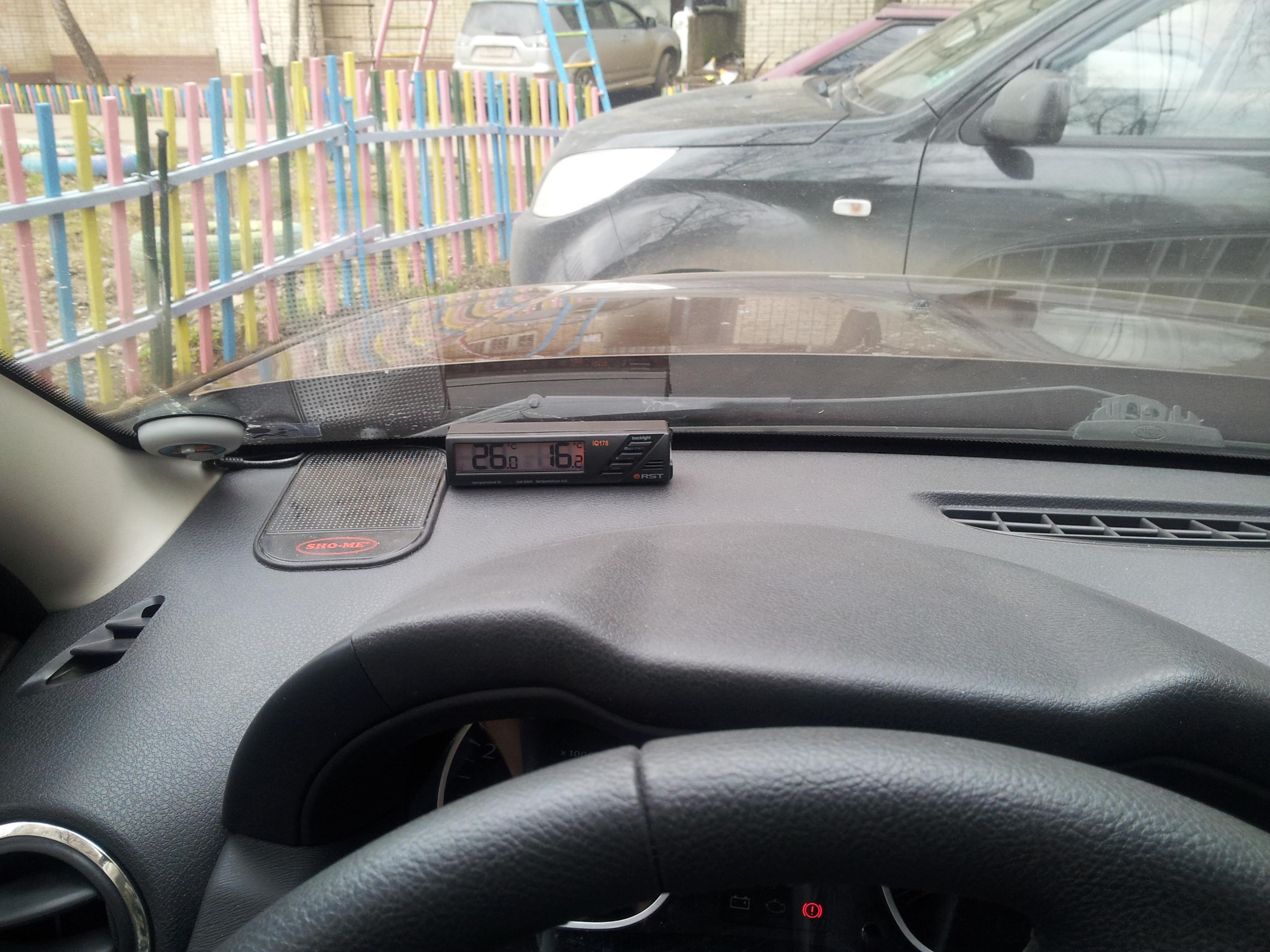

Re: Установка термометра в Дастер
Попался на рынке такой экземпляр. Из плюсов: память мин и макс температуры, есть подсветка в цвет как на приборке, точность, цена - 350р.
Минус пока только один: трудно найти куда установить.
Пока он прижился рядом с радар-детектором, датчик приклеил внутри бампера возле буксировочного крюка, но даже там, когда в пробке включается карлсон, температура начинает рости.
