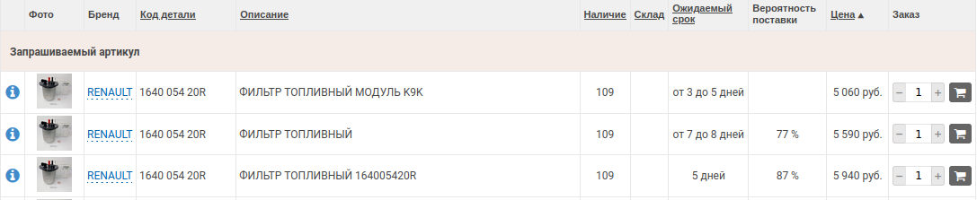

Был сегодня на ТО-3 у официалов. Поинтересовался наличием и ценой на фильтр. С работой озвучили около 7 тысяч. Чтож, не так дешево как прежде, но и не 20ка как в автодоке.

в автодоке появились фильтры по цене около 6200. Дешевле пока не встречал. Параллельный импорт заработал? Сам попробовал заказать. Посмотрим пройдет ли заказ и что приедет.
небольшой апдейт. по одному из вариантов уже пришел отказ, показывало 100 штук на складе. пробую другой, чуть дешевле.

Сообщение от bbs
похоже на него, мне местный магазин еще дешевле предлагает и в наличии у 2-х поставщиков по 100+ штук

Похоже это была разовая акция по поводу закрытия какого-нибудь склада/дилера, с распродажей остатков, к вечеру все интересные предложения уже пропали.
