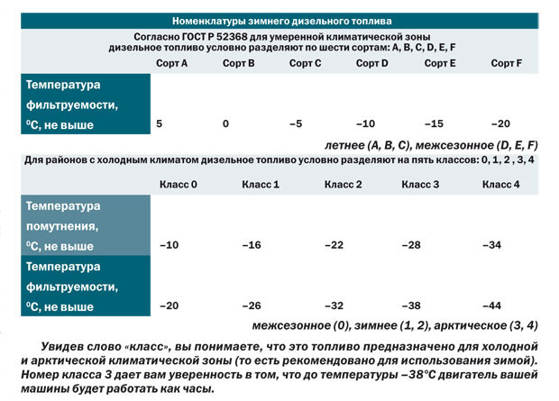

13.02.2022, 00:55
#238
Регистрация: 03.01.2021
Сообщений: 4,726
Время онлайн: 7 мес. 3 нед. 17 ч. 24 мин. 8 сек.
: 2498
Re: Зима нагрянула внезапно: замерз дизель в баке
вот картинка есть., чтоб много не читать
13.02.2022, 01:49
#239
Заблокирован
Регистрация: 10.09.2013
Сообщений: 6,786
: 6925
Был(а): 26 фев 2025 19:19
Адрес: г.Ростов на Дону
На заправках русскими буквами обозначают л-летнее е-межсезонка,з-зимнее
типа ДТ-З-К5 в чеке -евро 5 зимнее, спрашиваю до скольки? ответ до -25 -значит норм антигель не лью  А когда еду в Сочи зимой то там на Роснефте в Туапсе обычно
межсезонка ДТ-Е-К5 до -15,правда там зимнее и не нужно
