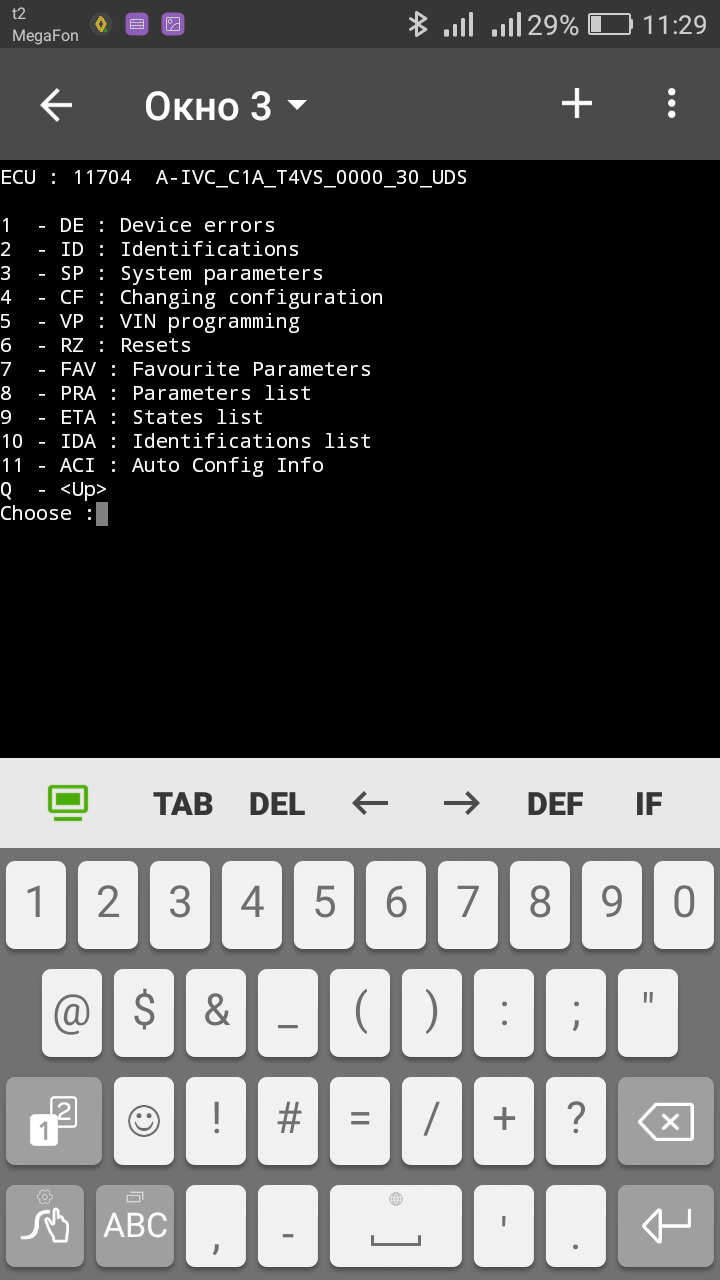

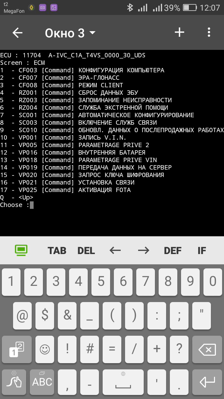

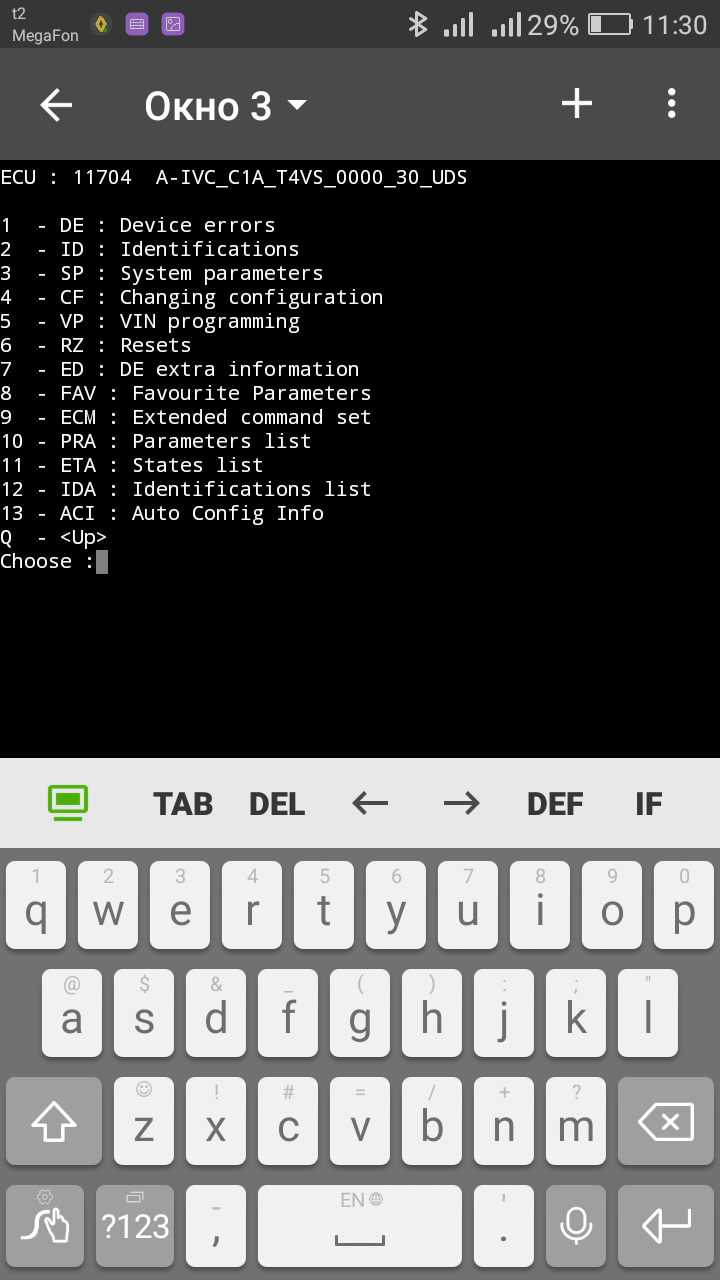

Сообщение от VLADVEB Посмотреть сообщение
Вы имеете ввиду что после сканирования программой нет этого пункта? а сколькуо их вобще показывает программа?
У меня во всех трех программах 11 блоков находит. Когда заходишь в блок, Extended command set пункта нет в любом блоке (2 фото)пока cmd не введешь и по меню не пройдешься чтоб обновилось (3 фото). Если сразу на первой странице (1 фото) cmd ввести, то при заходе в блок есть Extended command set. Фото 4 весь список команд в Extended command set. Я вводил VP016, RZ001 и RZ003, два года не появляется. Попробуйте над бардачком разъемы блока пошевелить может контакт где пропал. И с новой базой с 4PDA тоже все три проги норм работают, я с компьютера качал, нужна регистрация на 4PDA. https://4pda.to/forum/index.php?show...entry134718227
