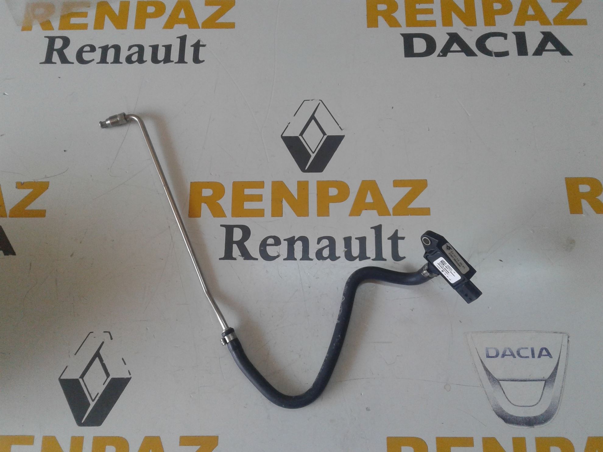

Вся проблема оказалась в коротенькой трубке.которая идёт к датчику(она какая-то на ощупь типа резиновая).В месте соединения с мет.трубкой она лопнула.

Сообщение от водитель1
Красная которая?

Re: Сажевый фильтр его удаление
Сообщение от Modigar
Красная которая?
У меня она чёрная.
У меня она чёрная.
похожая трубка на жигулях стояла (есть силиконовая) ваккумная трубка .
Сообщение от ViBer
Всё может быть,только у нас она термостойкая.
У меня она чёрная.
Где находится?
У меня она в Беллорусии ( эта трубка ) то ж отвалилась от сажевика , а вот , куда второй конец под капот идёт ?
Сообщение от mgt79
..........а вот , куда второй конец под капот идёт ?
К датчику давления.который стоит недалеко от конца металической трубки, судя по длине резиновой.
Летом тоже обнаружил дырку этом шланге. До этого сначала задумывался почему прожиг сажевого запускается очень редко и только при малом количестве сажи. Потом не мог понять почему масса сажи зависла на 3.14 грамм и не меняется в течении нескольких месяцев. Даже в жару в пробках сажа не росла. Еще иногда, раз в 300-700 км, при езде по трассам со скоростью 110-160 км/ч появлялась ошибка по датчику дифференциального давления. Проехал с этими всеми проблемами тысяч 15-20.
Когда обнаружил повреждение шланга то подумал, что сажевый за пол года забило в хлам и нет смысла восстанавливать, т.к. он нормально уже не прожгётся. Но когда его вырезали и я его разломал, то он был почти чистый изнутри, видать из за моей постоянной езды по трассам он сам очищался без включения прожига.
Зато теперь без сажевого нет никаких заморочек с зольностью масел, допусками, разжижением, прожигами и т.д. Не нужно учавствовать в маслосрачах типа "С3 или С4".
Только непонятно как следующий владелец (если он будет) пройдет техосмотр при постановке авто на учет. Без сажевого запах явно хуже стал и копоть появилась.

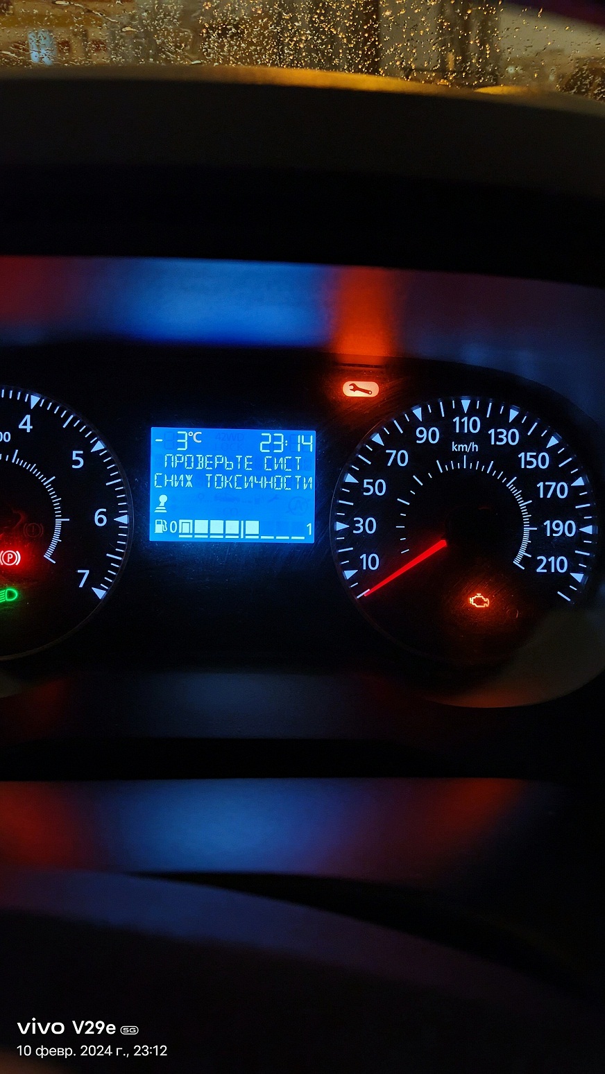

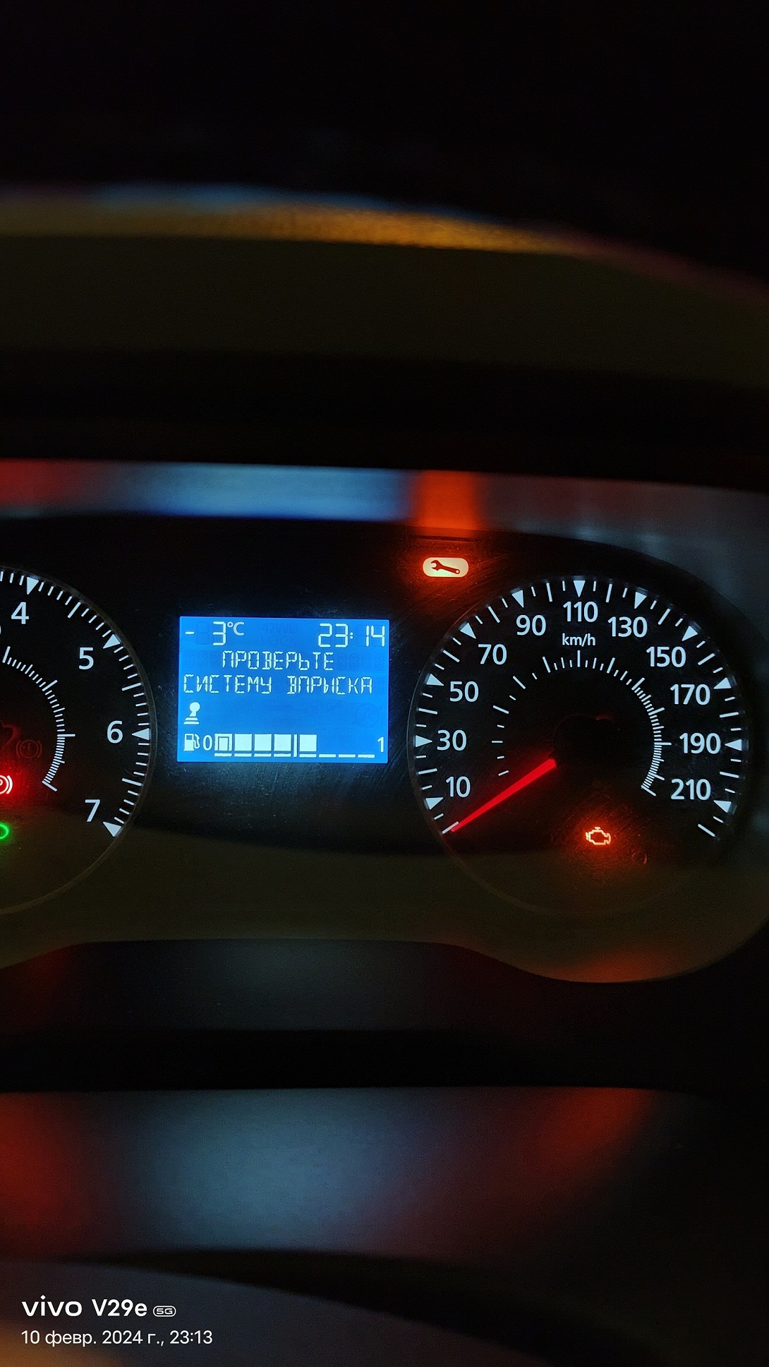

Добрый день. Вчера на пробеге 70 000 выскочило две ошибки по токсичности и ошибка впрыска, при этом машина едет без проблем (по крайней мере вчера) мне кажется что это сажевый забился так я в основном по городу езжу, может кто сталкивался с такой проблемой. Заправляюсь на Газпроме и Роснефти. Посоветуйте что делать? Еще подскажите как можно убрать эту ошибку?

Сообщение от Алмаз 1
Гм. Их бы сканером прочитать для начала, чтоб хоть чего ему не хватает понять. А так эти ошибки из разряда: у вас с двигателем че-то не то.
Прожиг можно принудительно запустить, опять же сканером.
Ворчун2014 написал, ЕЛМ сбросить попробовать и сначала дополнительно попробуй залить "промывка топливной системы", "промывка форсунок" на 30% увеличить норму, "просраться" хорошо. Какой пробег, применял промывки?
