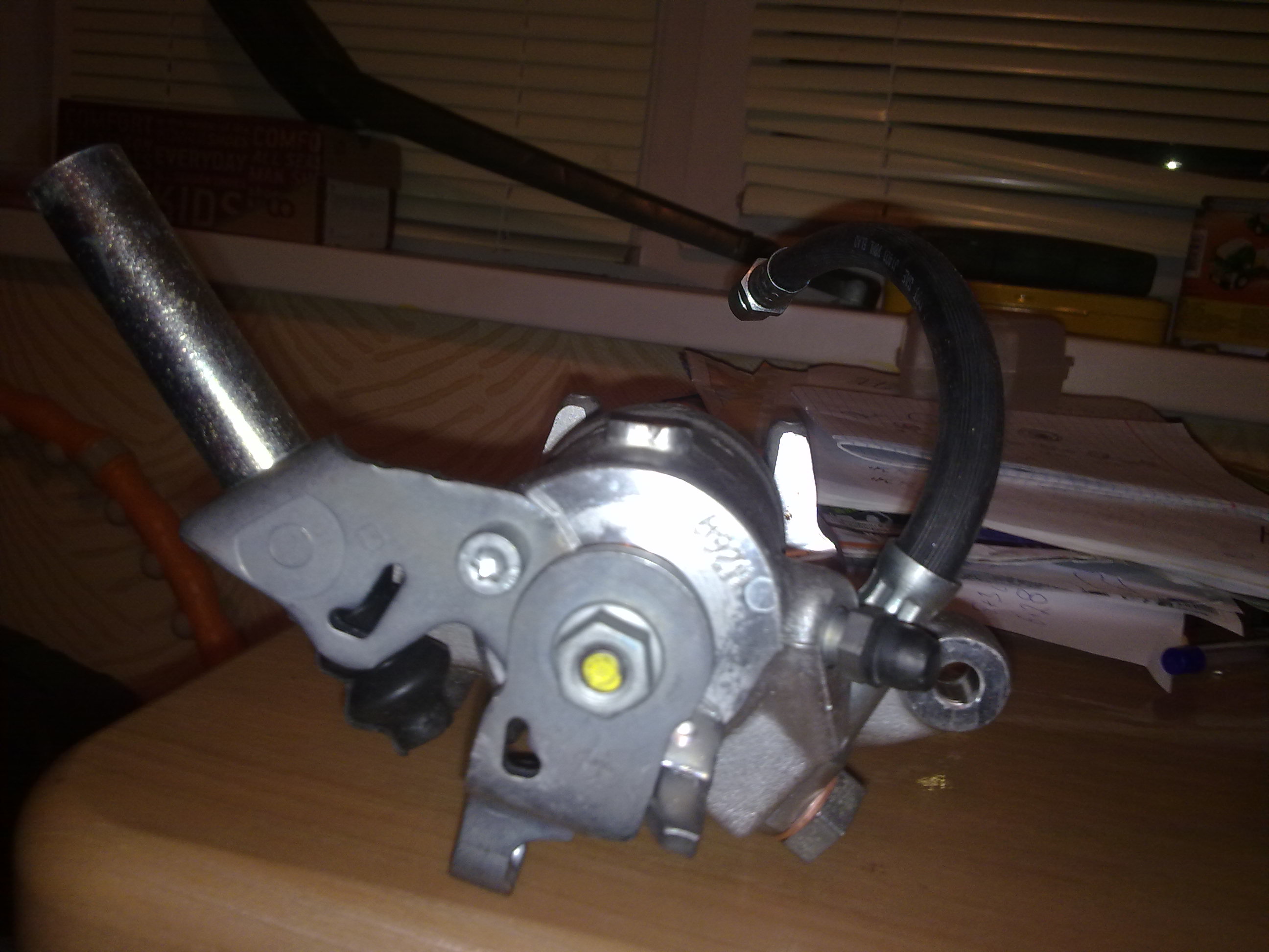

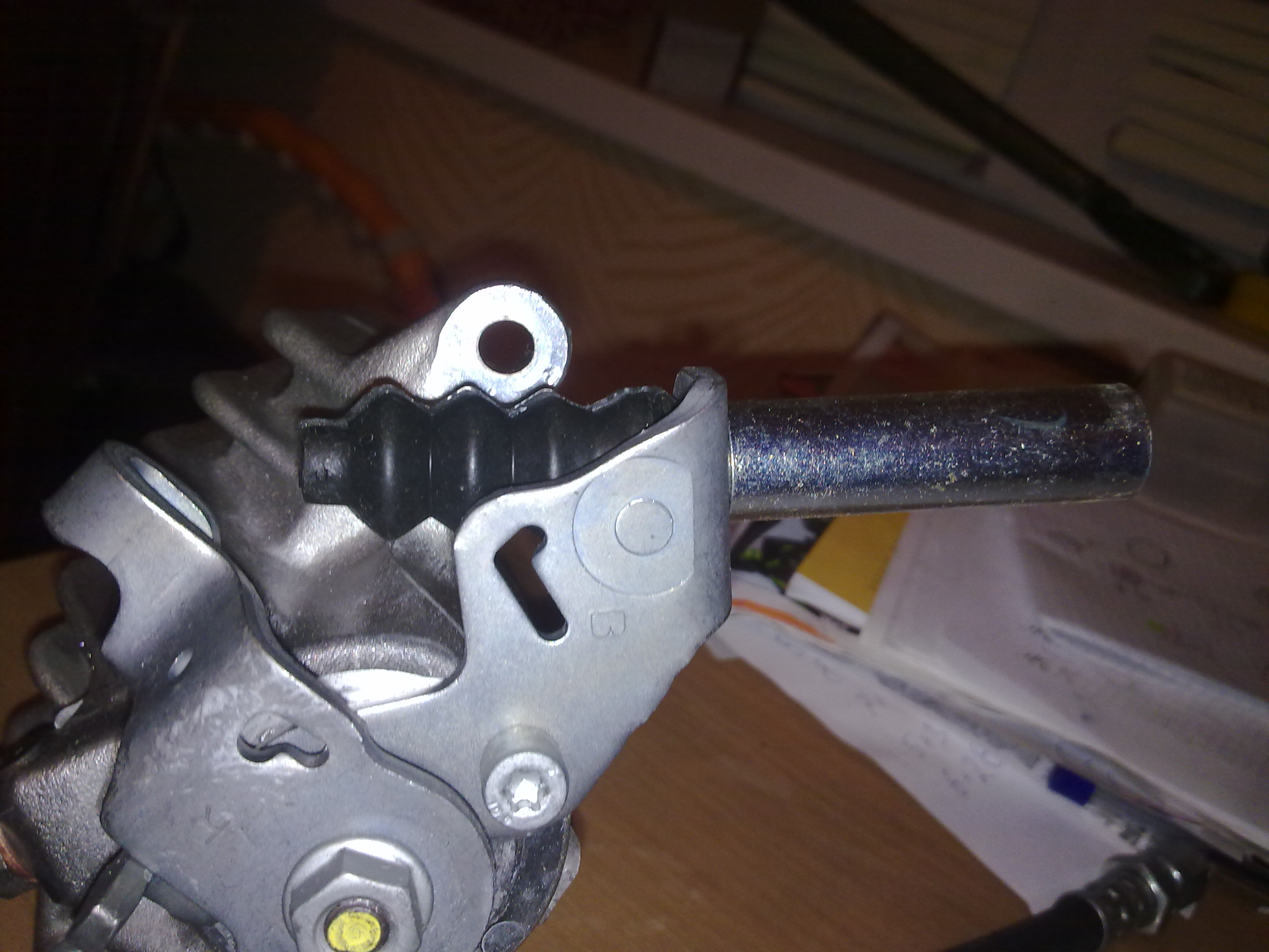

besskafeil, да снег туда забивается. Все же просто. Фото еще раз.
К самим гидравлическим механизмам претензий нет, ну кроме того что они ничего не дают в плане выигрыша в торможении.
Все вопросы к тросам. По крайней мере у меня.

Вы плохо проработали тему!Как и куда может попасть грязь? Конструкция обсалютно герметична.

Значит анализируем вот это видео:
https://www.youtube.com/watch?time_c...&v=SI4j4kiUne8
На 3-15 нам показывают пыльник троса.
Вот фото пыльника троса который был у меня, на аналогичной модели ЗДТ для другого авто.
У меня присутствует резинка для герметизации. На приведенном в видео пыльника резинки не вижу, только втулка. Откуда там герметичность ХЗ. Пыльник который стоял у меня тоже порвался и грязь забивалась.
Я пишу из личной практики эксплуатации ЗДТ в снежный период.
