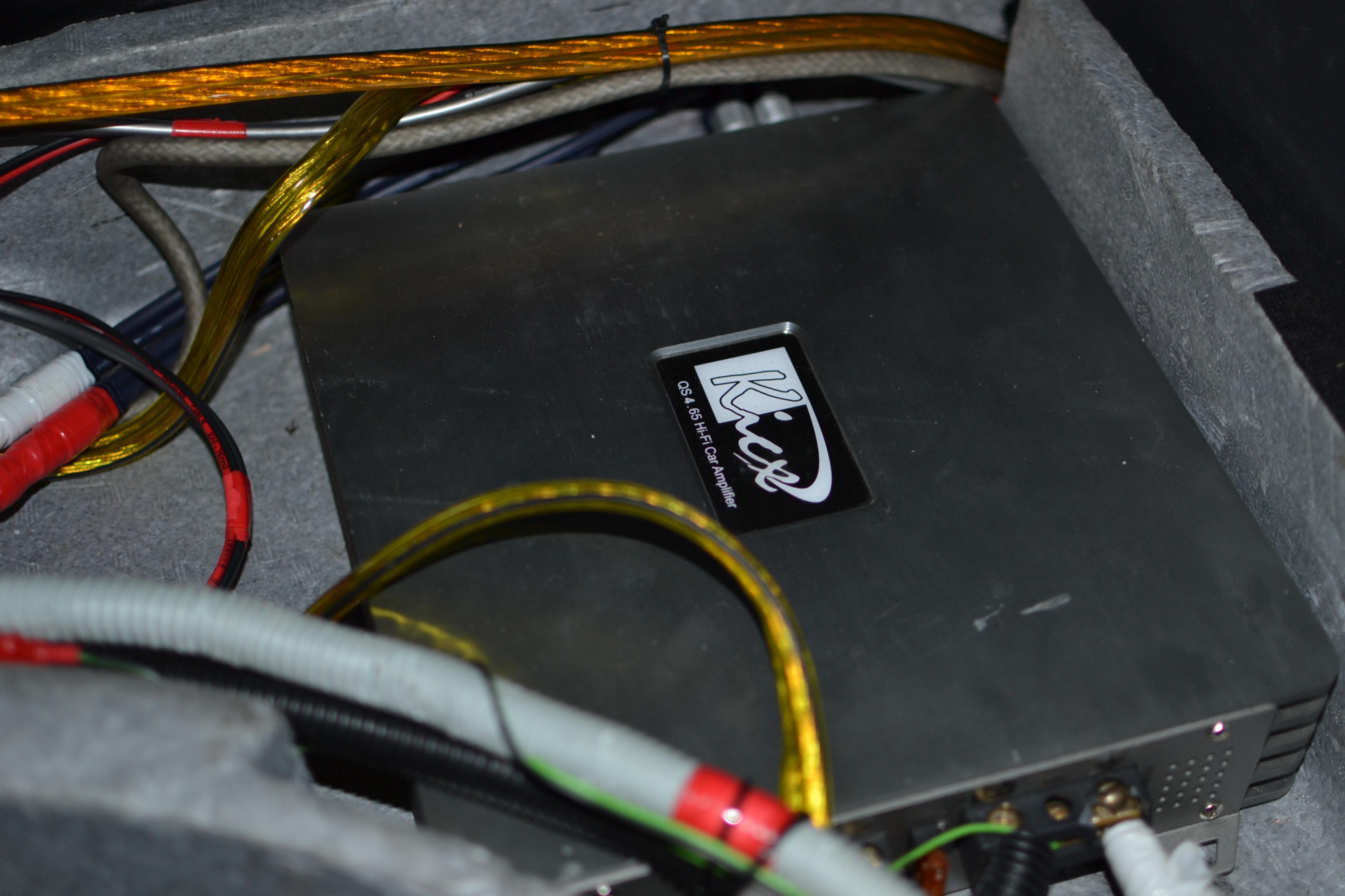

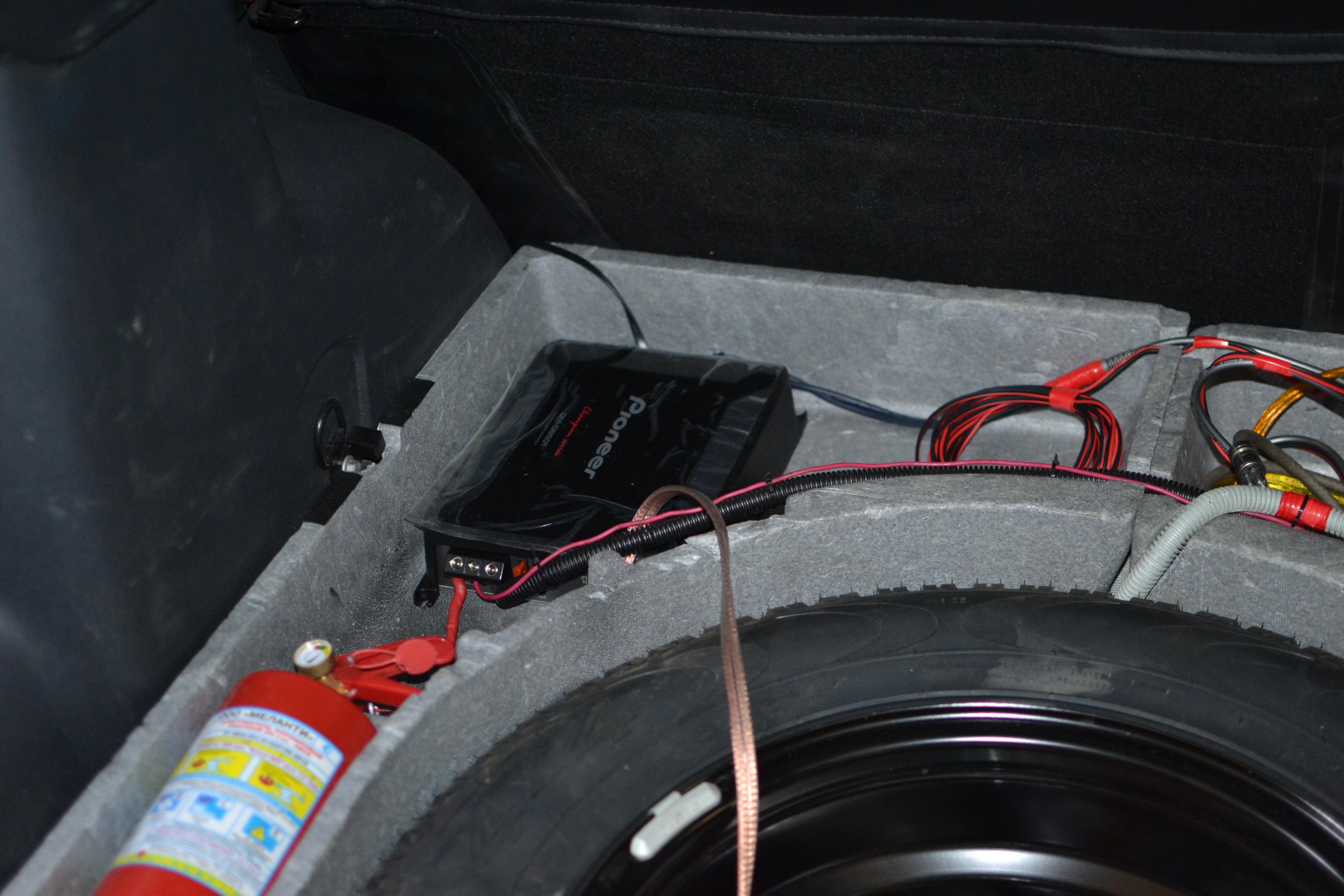

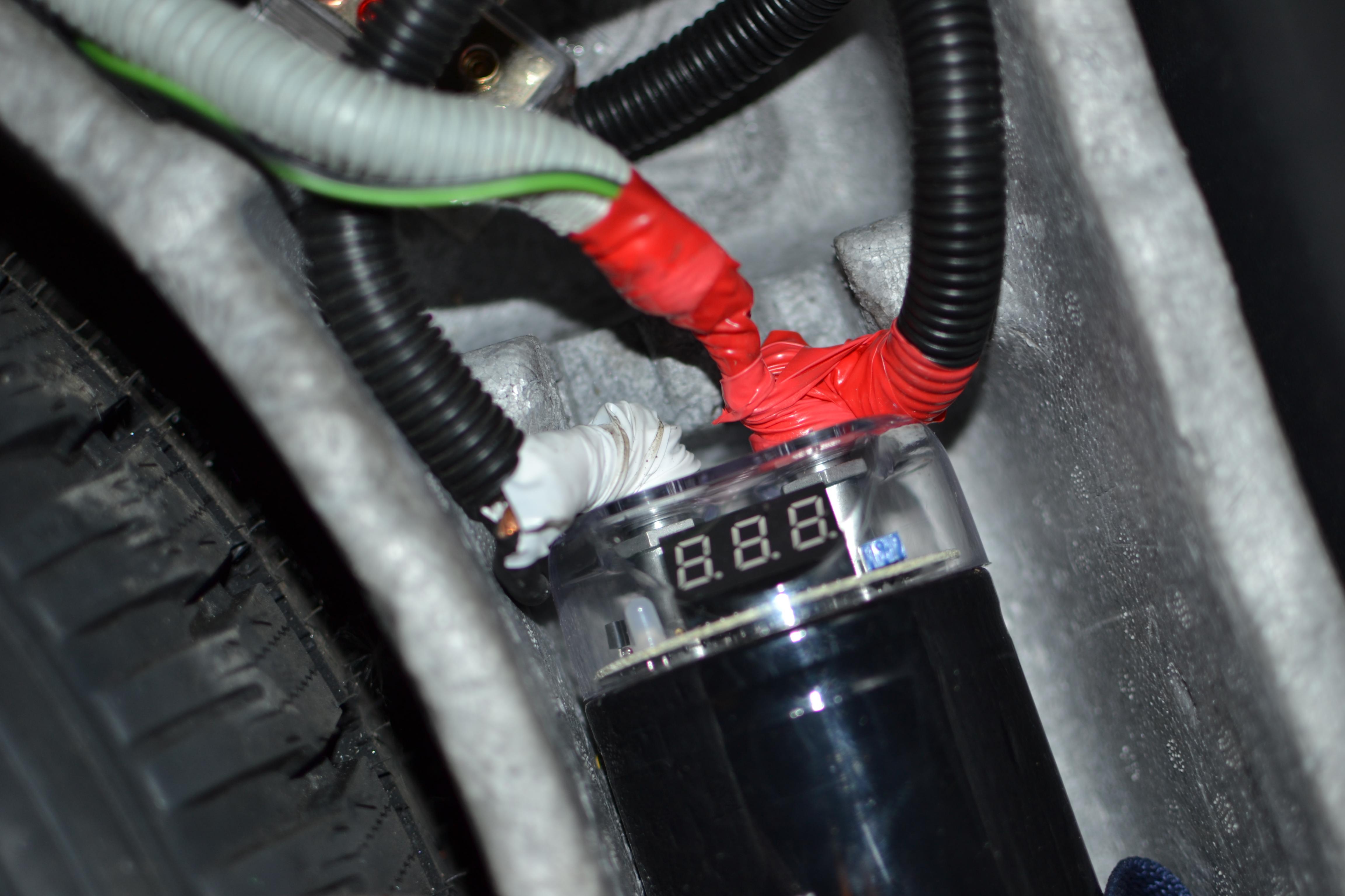

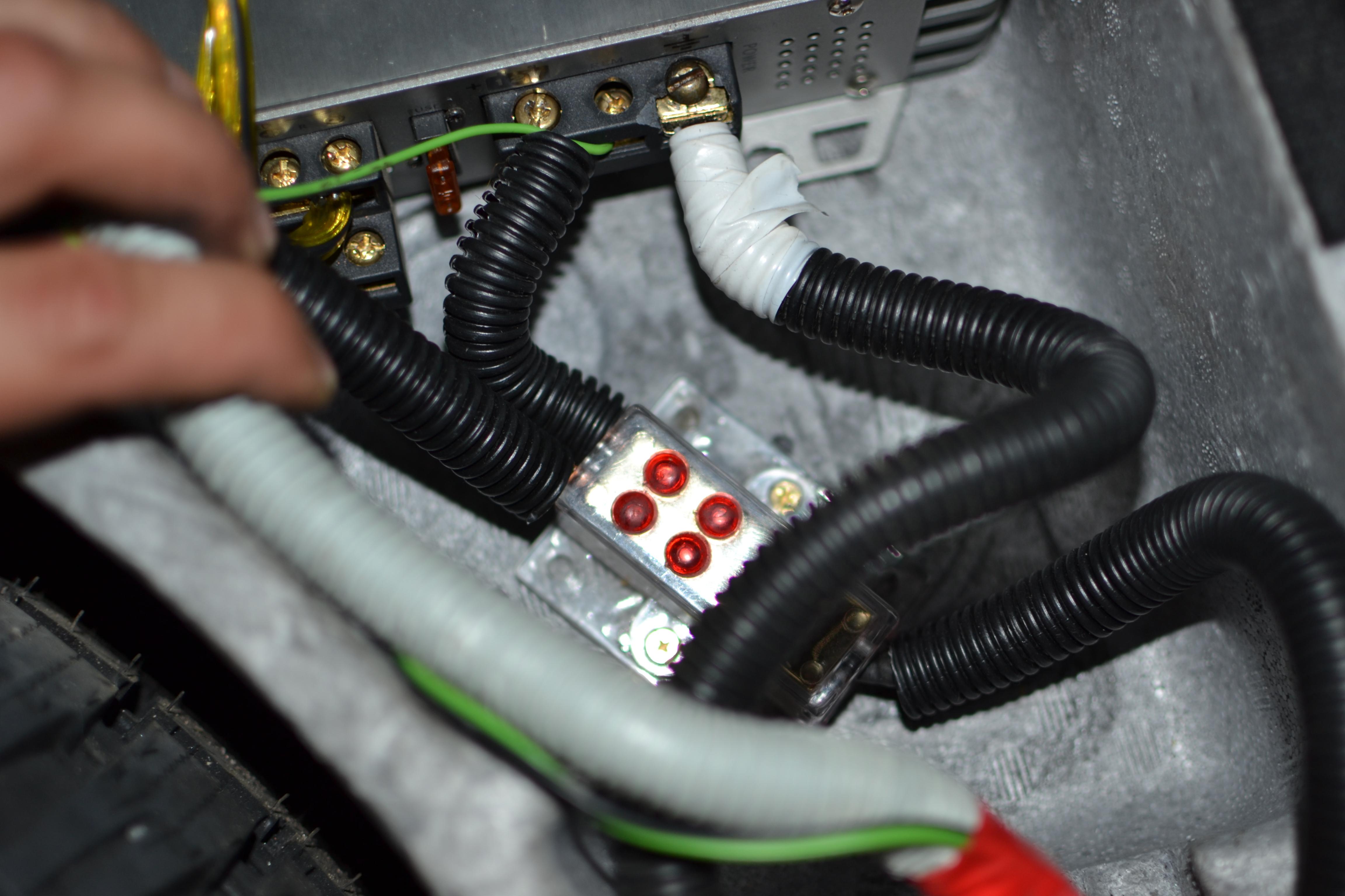

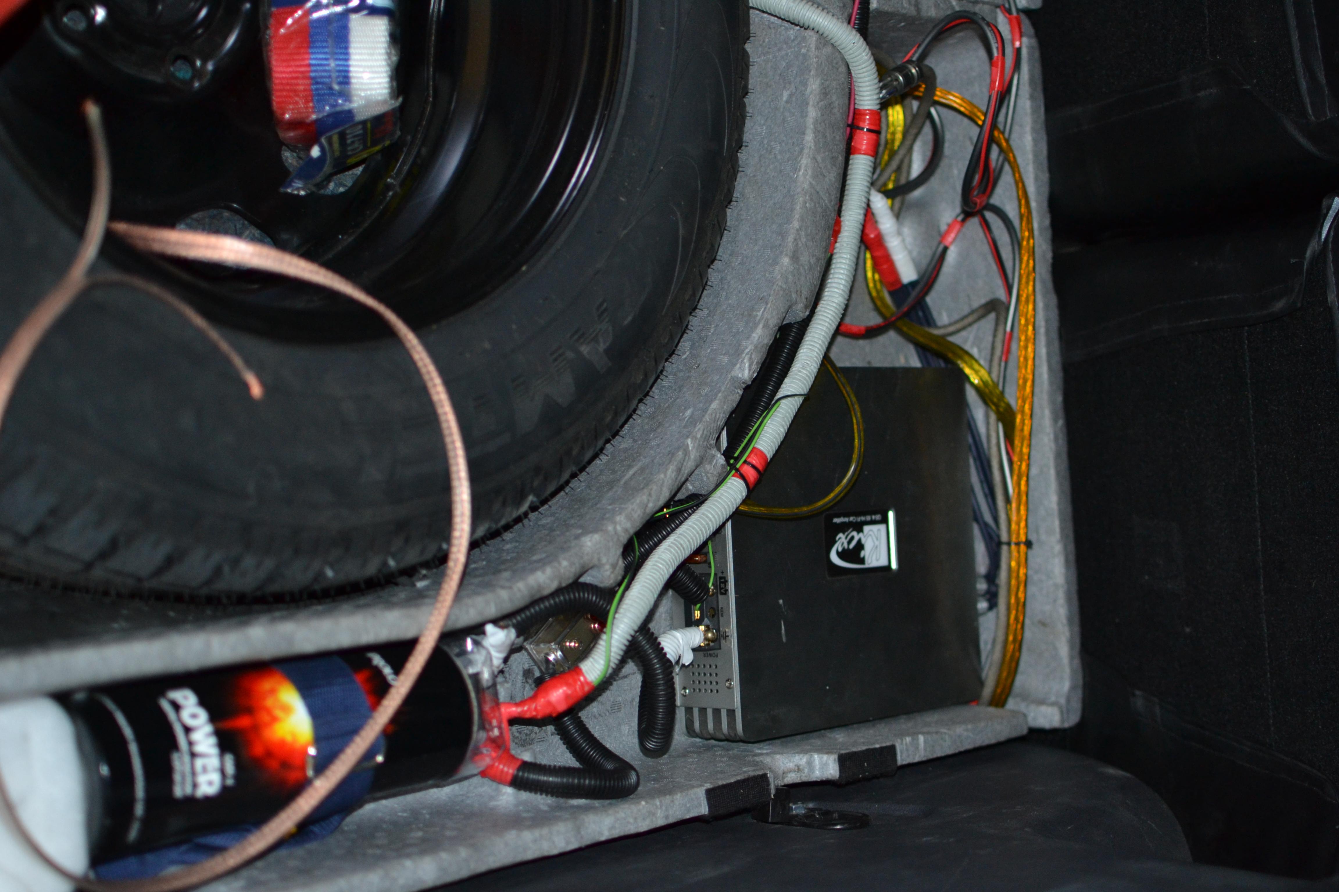

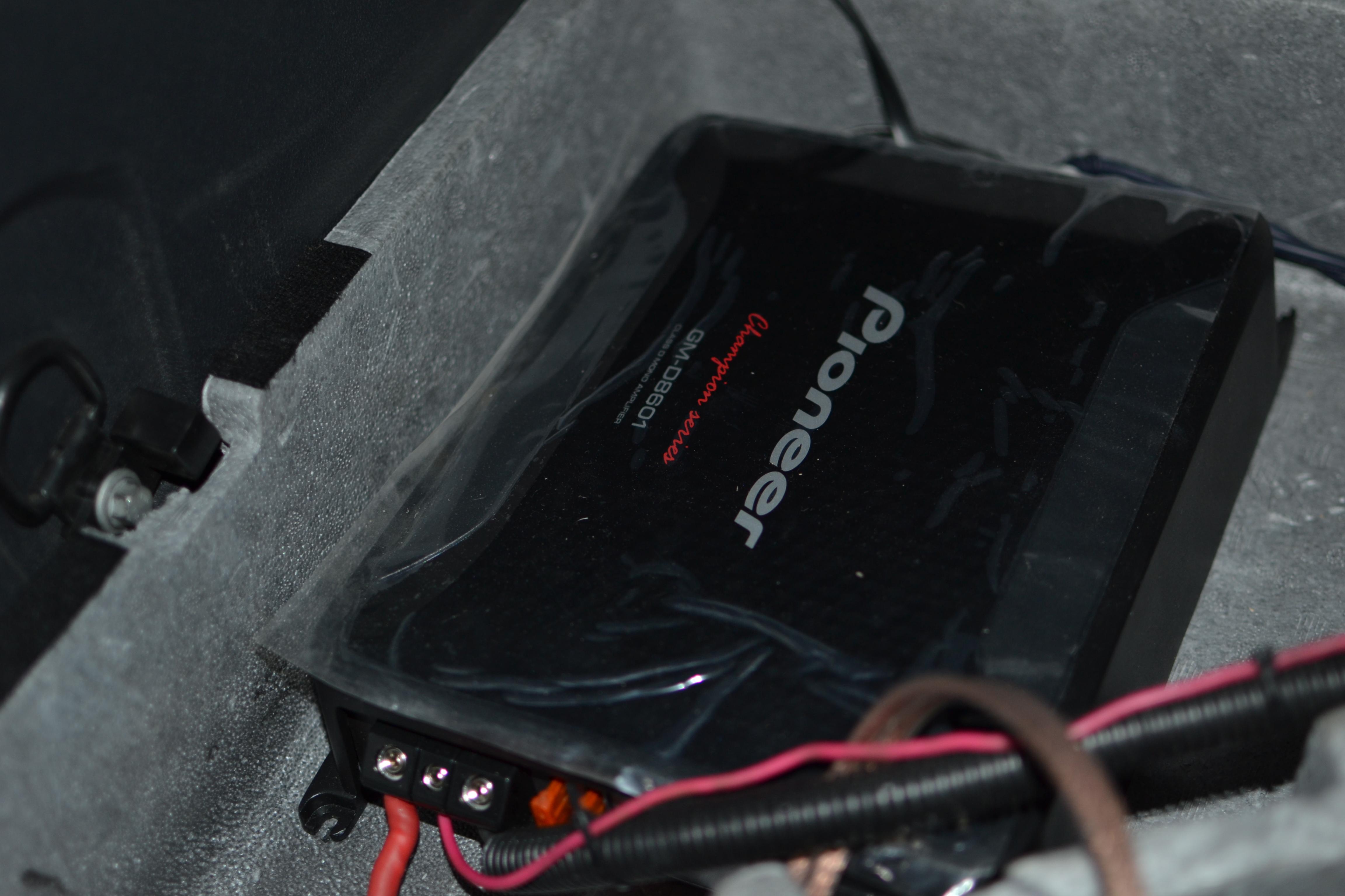

Металлургъ
Хотел найти в этой теме пошаговую инструкцию, но не нашел. Решил сделать фотоотчетец по монтажу розетки в багажник: авось кому пригодится. Розетка нужна для подключения холодильника:
Благополучно вернулся из отпуска. Проехал 8,5 тыс км по маршруту: Мурманская обл.-Вологда и область-Кострома-Ярославль-Иваново-Воронеж-Ростов-на Дону-Краснодарский край-Майкоп. Оттуда в Санкт-Петербург, где три дня ездили на экскурсии, а потом оставили дастера на стонке, а сами в Тунис на 2 недели. Ну и потом домой в Мончегорск.
В Майкоп ехали почти неделю, т.к. погостили у тестя на вологодчине несколько дней. Всё это время в автохолодильнике лежали 7 кг сёмги и 1 килограмм икры. Кроме постоянно работающего холодильника в розетку были включены зарядники для планшета и телефона, дети всю дорогу игрались.
Собственно написал это всё как ответ гражданам, которые кричали, что провод очень тонкий, всё сгорит, надо ставить провод чуть ли не 10 квадратов и т.д. и т.п.
