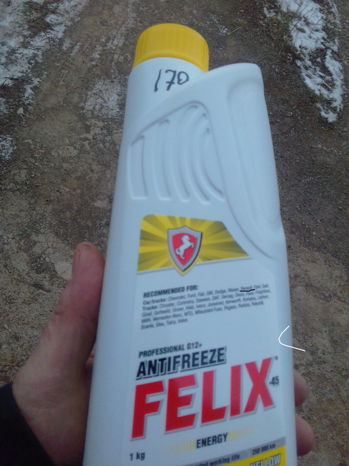

вот такой долил грамм 100 , на этикете есть Рено
