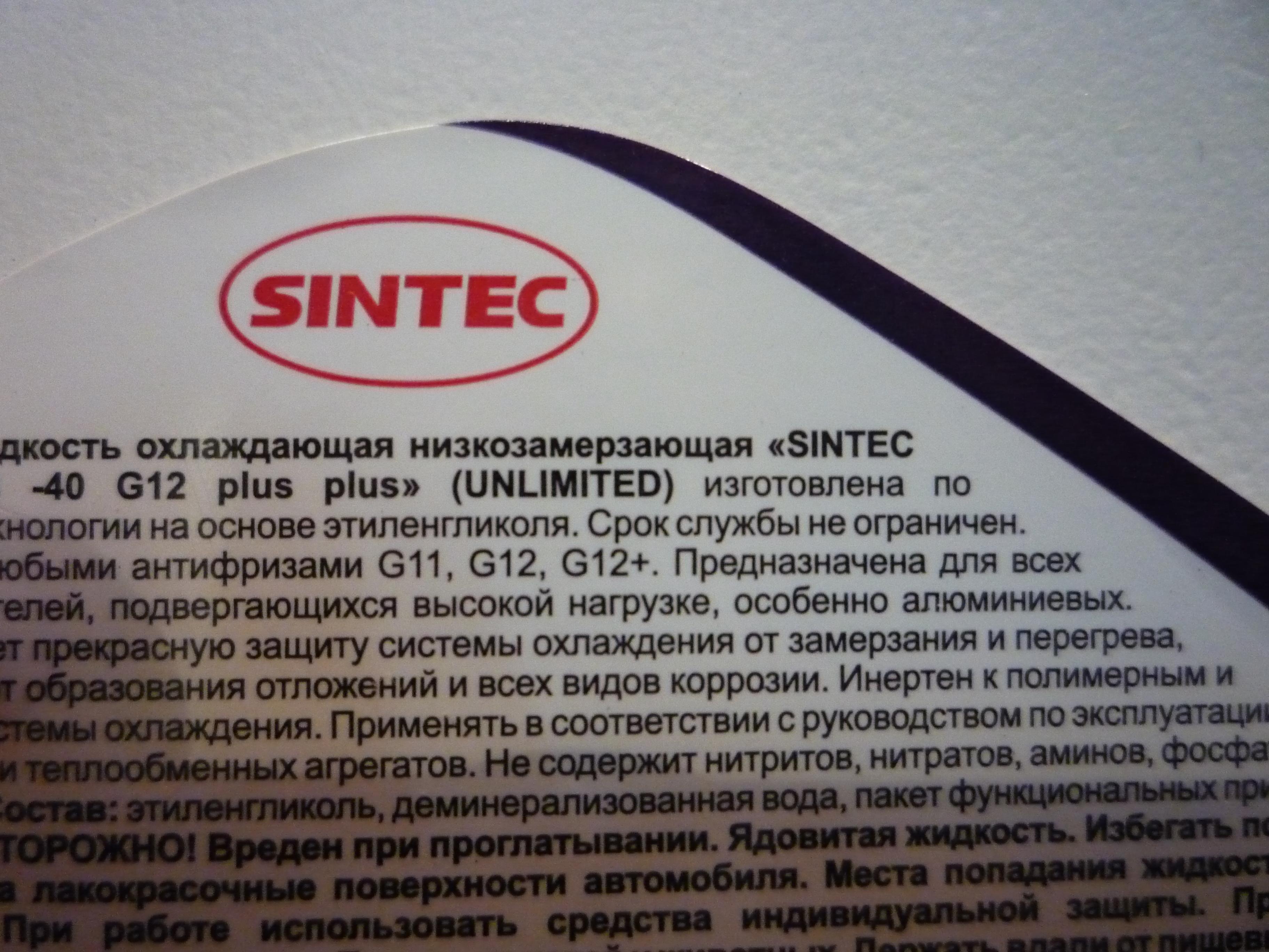

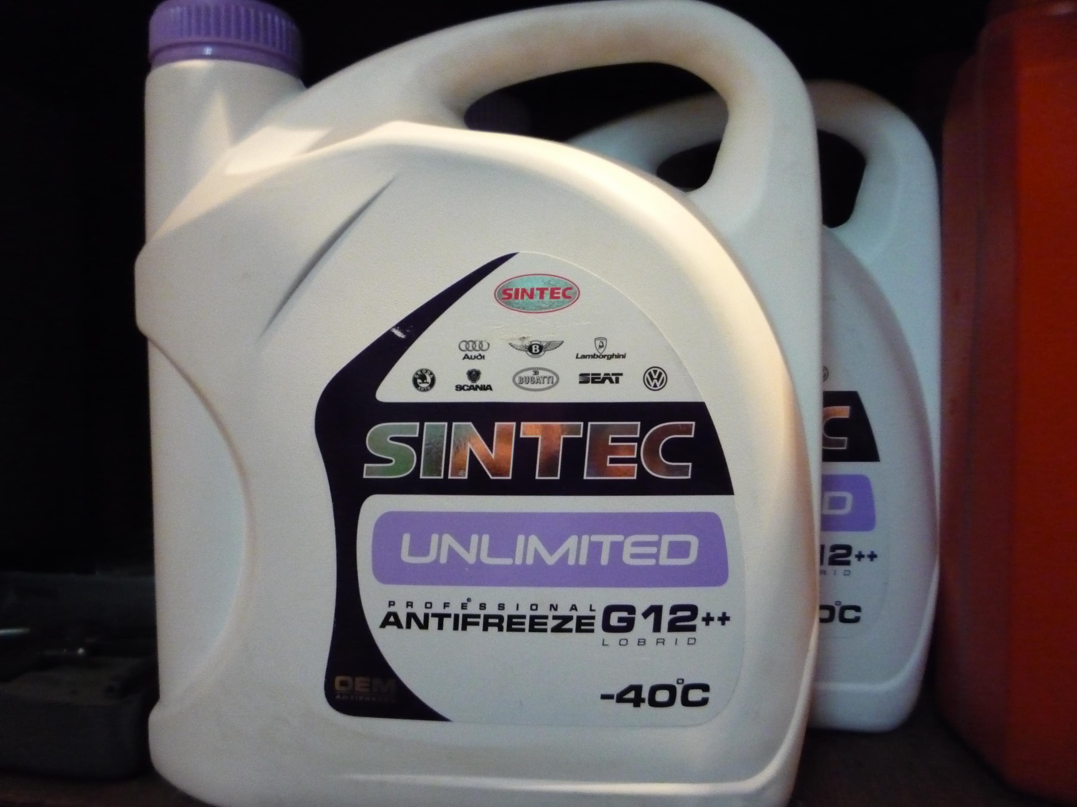

На днях привалила халява, две канистры антифриза SINTEC UNLIMETED G 12++. До чего дошел прогресс : срок службы неограничен, вот думаю когда придет время замены залью и забуду про ОЖ что его надо будет еще раз менять
