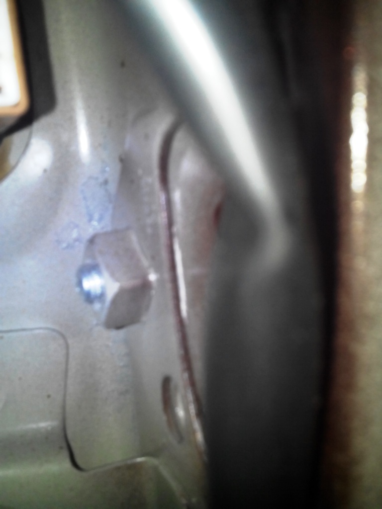

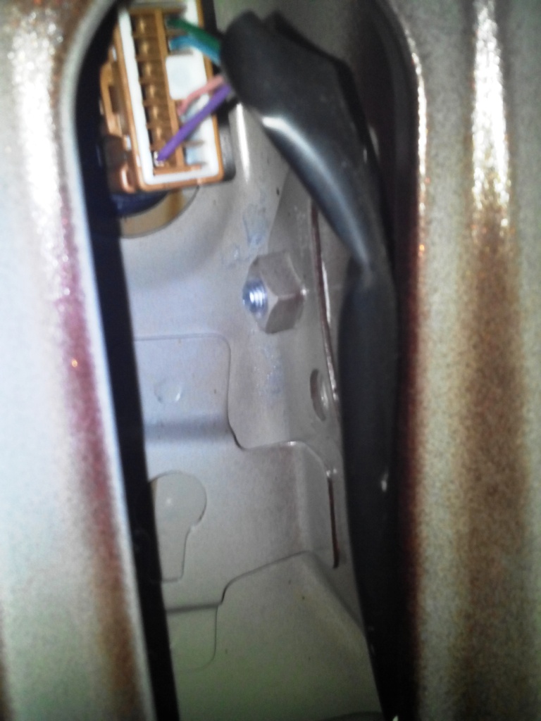

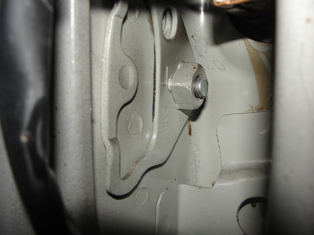

Решил отрегулировать прижим водительской двери. Открыл мануалы - от "За рулем" про это вообще нет, "Мир автокниг" утверждает что надо двигать болт, и только в "Мотор" было указано три варианта регулировки стр.184-185. А именно регулировка петель на двери, на стойке, и болт (фиксатор замка). Самое простое для меня - это передвинуть болт (фиксатор замка). НО НЕ ТУТ ТО БЫЛО !
Болт НЕ ПЕРЕМЕЩАЕТСЯ! Решил узнать почему. Снял гофру от задней двери к средней стойки и через отверстие для гофры пальпацией определил конструкцию крепления болта. Файл bolt_dver_5.jpg - Это пластинка 3 толщиной 1-1,5мм определенной формы , одна сторона вертикально приварена по линии 4 внутри средней стойки, в пластинку впрессована квадратная гайка. Поскольку пластинка приварена к кузову, то, как пишут и рисуют в мурзилках, передвинуть вверх/вниз - влево/вправо - не получается, надо как-то изгибать эту пластинку, что, как писали на соседнем форуме и где-то унас, обычно делается через проставку кувалдой со всего размаха по болту. На фото стрелкой 1 указаны следы от наверно аппарата контактной сварки на наружней стороне стойки, стрелка 2 обрисовал положение болта, прежде чем его открутить.
Может кто-то сейчас для чего-нибудь снял внутреннюю обшивку средней стойки или обшивку багажника и имеет возможность с обратной стороны сфотографировать крепление гайки болта-фиксатора замка? и выложит сюда?

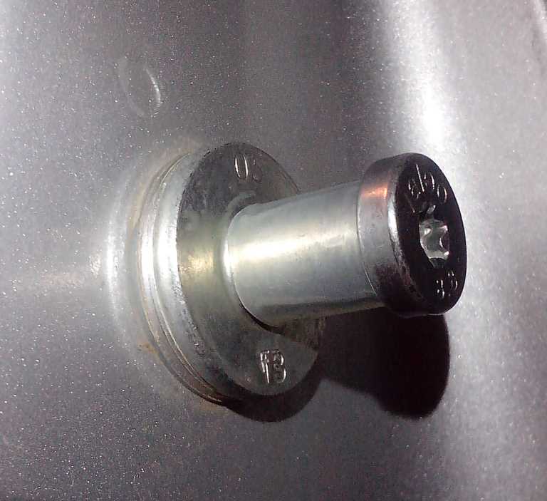

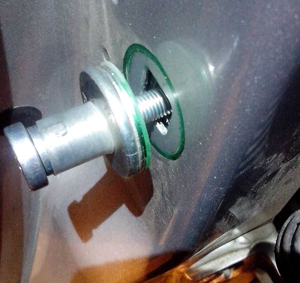

Бесшумные болты своими руками с фото.
Диаметр самого болта 13мм, диаметр шайбы 17мм.
Использовал термоусадочную трубку (ТУТ) прозрачную диаметром около 19мм, чтобы не откручивать болт - лень, используя трубку меньшего диаметра более дешевую. Стенки у прозрачной при усадке становятся толще и жестче, чем у трубок других цветов. Осаживал строительным феном. Язычки в замке металлические, покрыты пластиком, но когда твердый пластик по металлу болта и металл болта по металлу направляющих замка, то раздается лязганье. После установки термоусадки на болт стало благородное тихое захлопывание без лязга. Усилие чуть-чуть увеличилось, так как теперь термоусадка на болту впритык ездит по направляющим замка, даже на термоусадке есть следы продавливания. Если через полгода измочалится, то поставлю снова. Цена у нас магазине радио примерно 7руб за 10см, режут кратно 10см, или бывает что трубки только по метру за 70руб.

Ситуация один в один. Пассажирская дверь прилегает неплотно. Болт не шевелится. Пока забил, наверное к официалам придётся заглянуть, кувалдой махать что-то не хочется

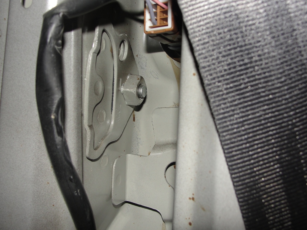

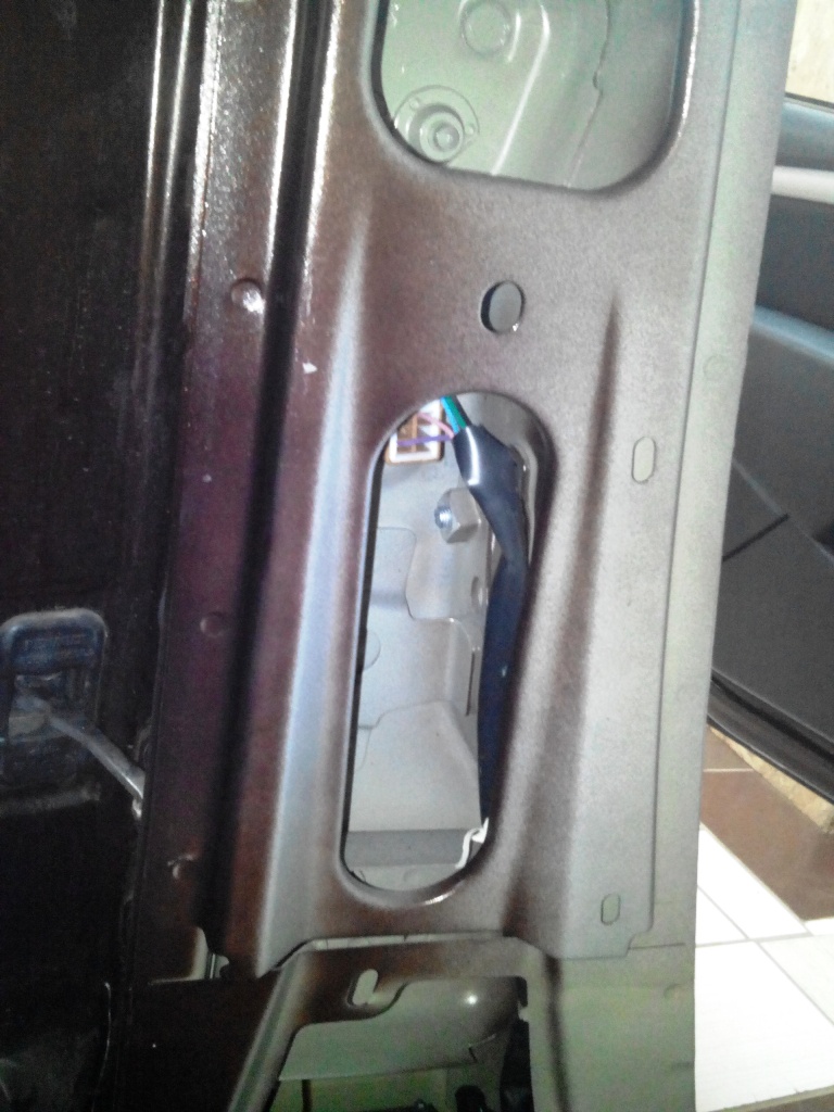

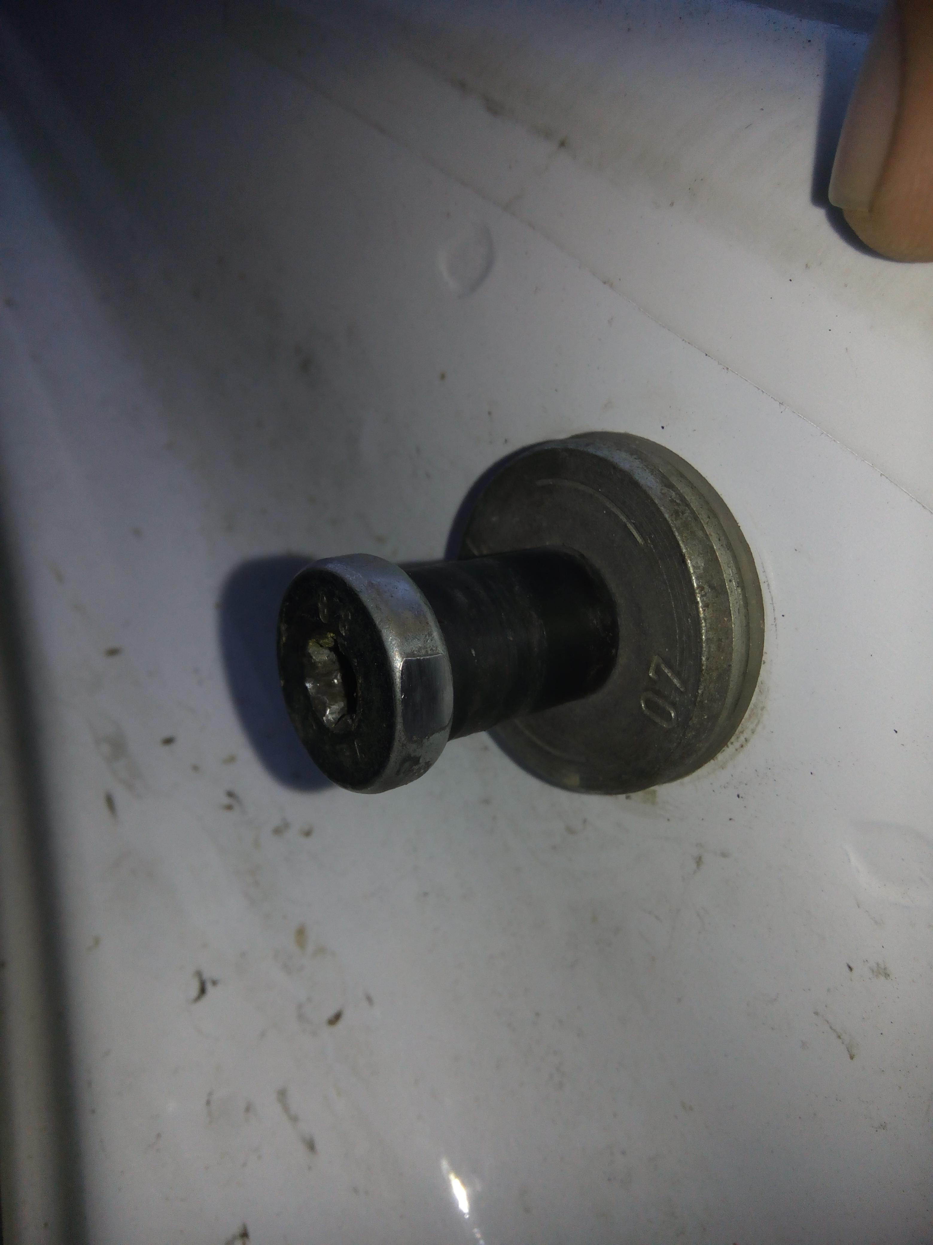

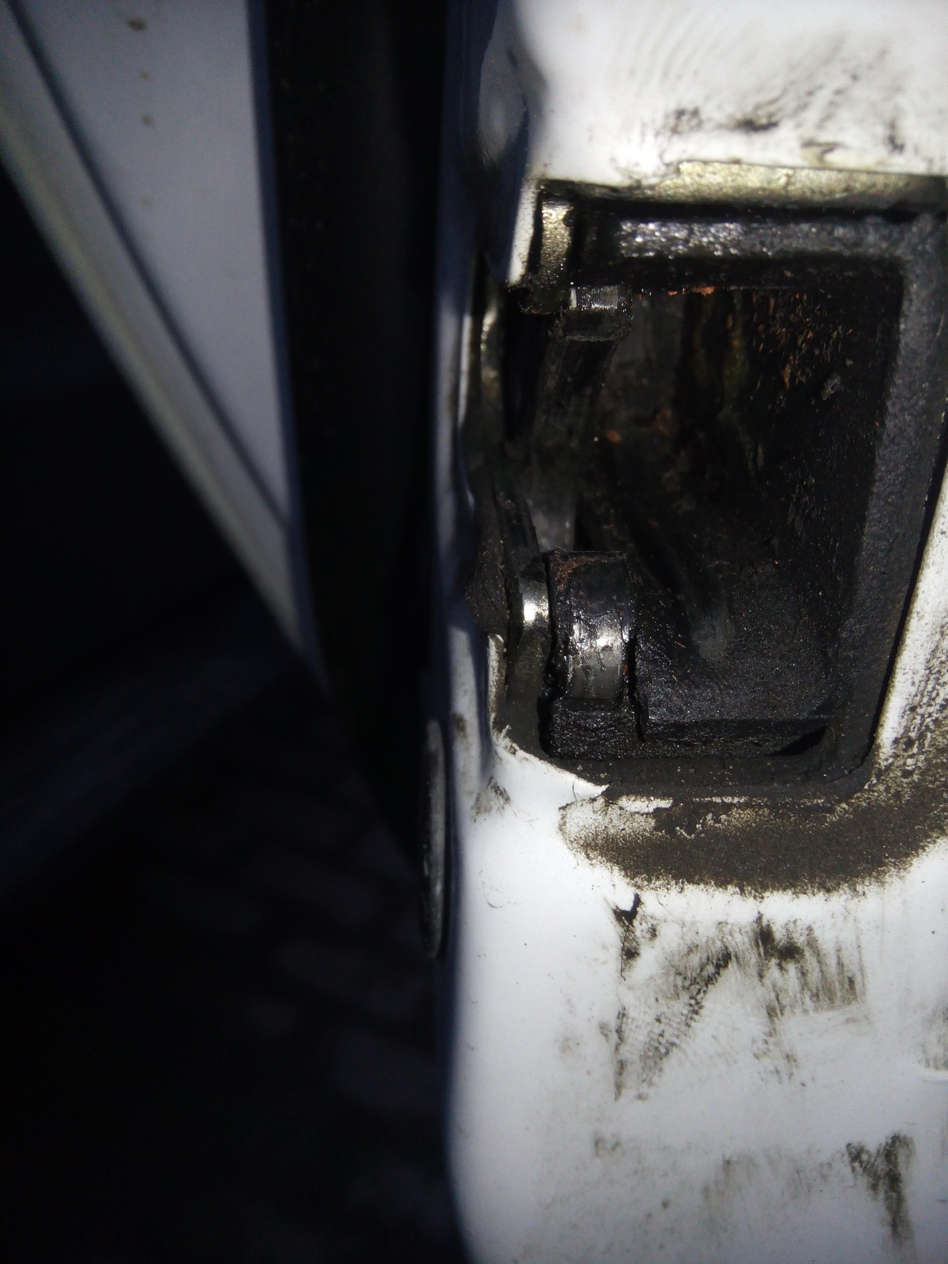

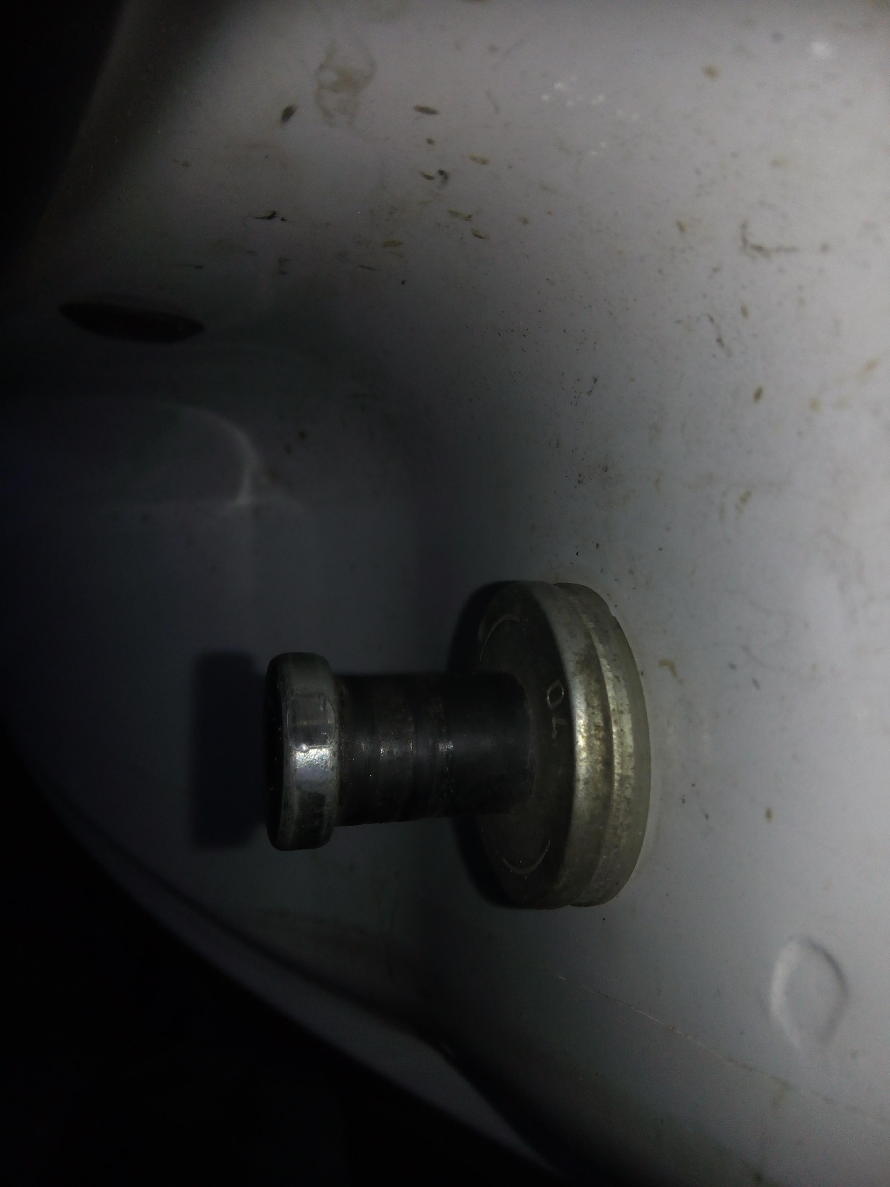

Под рукой был только телефон...
