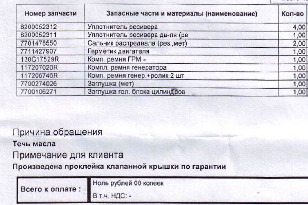

Lelik76Rus
Вот список замен при герметизации клапанной крышки с соблюдением технологии у официалов.
Вложение 111022
А зачем в списке 2 комплекта ремня генератора?
PS На 2-х литровый дорестайл нет ни у кого такого списка деталей?

Сообщение от Sassa
И точно два! А я и не видел. Так бы спросил.
Не знаю. Либо ошибка, либо сознательное внесение ОД. Либо еще чего. Может мухлюют. Ведь у ОД делал.

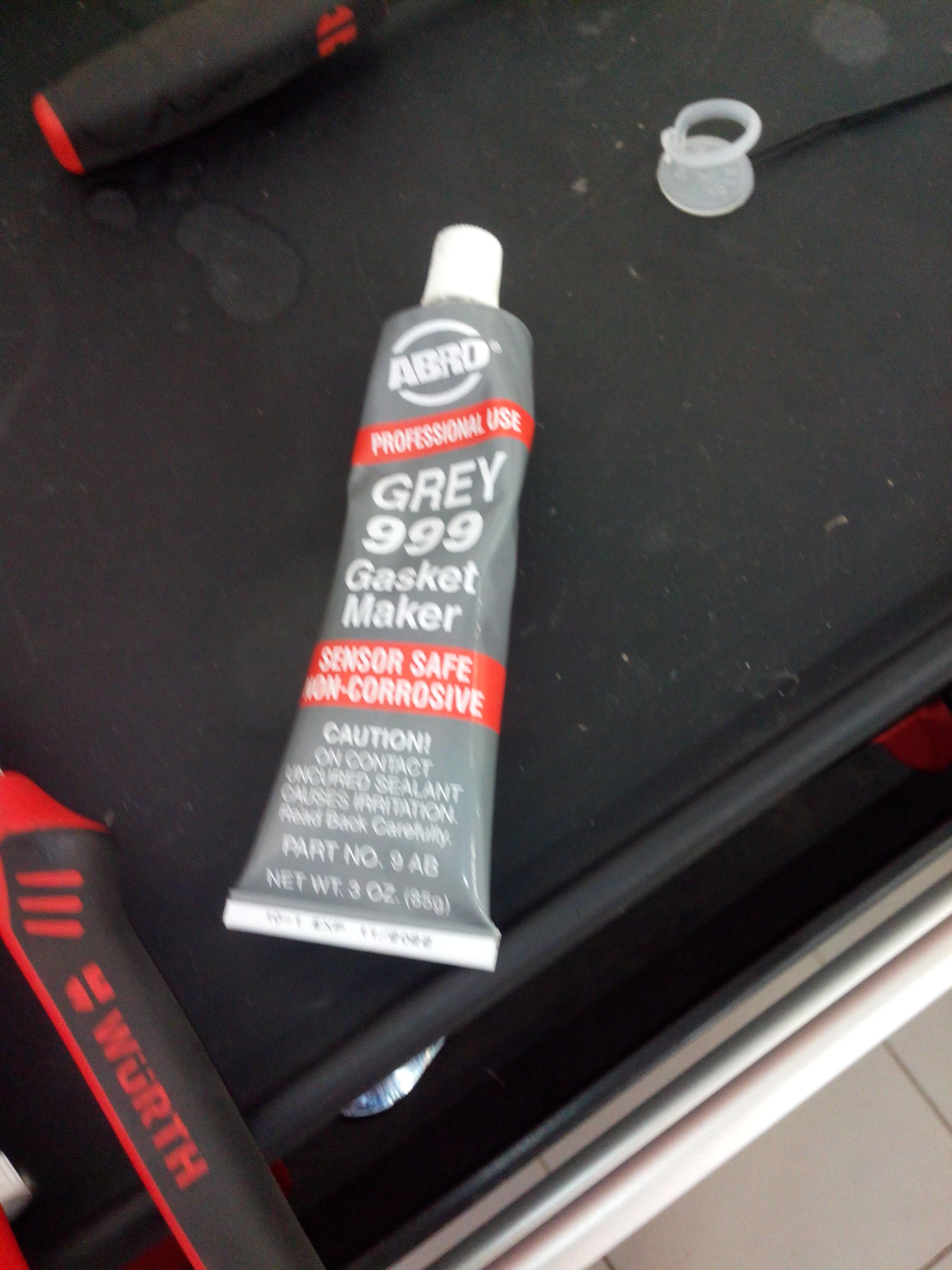

Re: Течь масла из под болтов клапанной крышки
Был у ОД , болты промазали герметиком. Герметик был такой
