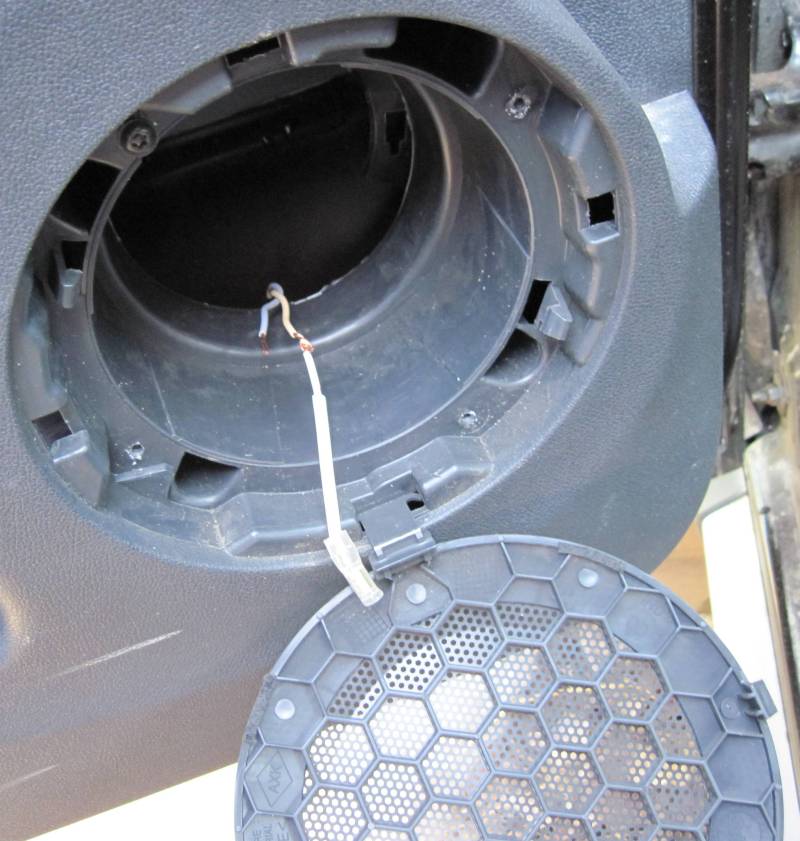

Воодушевлённый простотой смены головной акустики, сегодня утром, перед работой, за 15 минут менял штатную акустику на Pioneer TS-G1358, результатом очень доволен, хотя избалован звучанием домашней акустики Visaton.
Одна неприятность - провод, выходящий из отверстия под установку динамиков очень короткий. Правильную скрутку не получилось сделать, тем более пайку, придётся отложить пайку наспех сделанной скрутки до снятия облицовки двери.

Ну,не знаю,возможно,провода ЕЩЁ короче стали делать?? А вообще,лично у меня было всё удобоспаиваемо.

Короткие провода - сучность современного капитализма: на чем можно сыкономить, на этом нужно сыкономить
Фото в студию

Павлович, Я ограничился заменой динамиков, результатом более чем доволен.
поручик, 15 минут при наличии всего инструмента, и без пайки.
С пайкой, несколькими перекурами, фотосессией, заняло 1,5 часа.
Да, Visation делает компоненты и очень не плохие по соотношению цена/качество.
Фото в студии .
Сегодня сделал много снимков как ставил, кому интересно - можете у меня на сайте весь процесс инсталяции посмотреть.
http://tavsar.com/pioneer_for_Duster.html
инструмент применяемый при установке:
Pioneer выбрал по звучанию - нравится мне у них именно звучание.
(Я больше склонен к "азиатскому звучанию", наверно из-за воспитания на японских магнитофонах 80-х из Берёзки)
